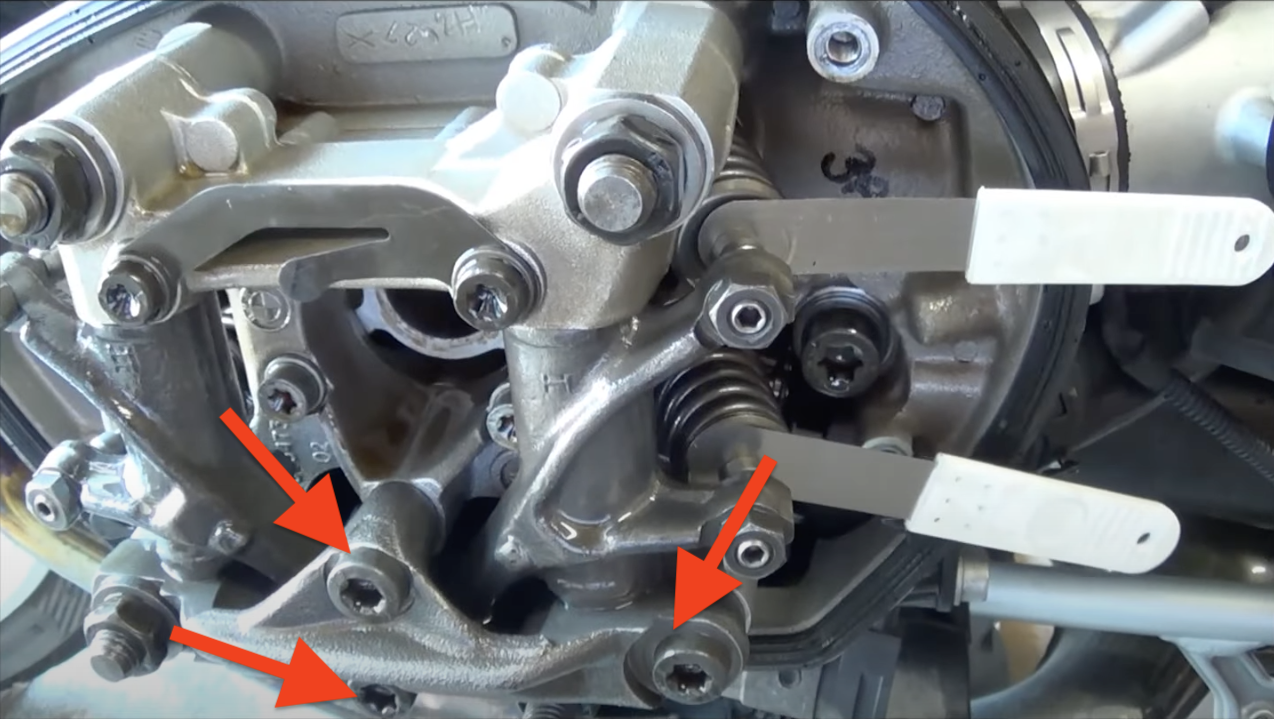

Wäre folgendes Vorgehen in Ordnung?:
ich löse die drei Torx und die Mutter. Nur annlösen, nicht rausschrauben. Führe rechts und links auf einer Seite eine Fühlerlehre ein mit 0,1 ein. Dann drücke ich den Lagerbock nach oben und zieh die Schrauben an. So müsste es doch genau klappen, weil er ja durch die eingeführte Fühlerlehre nicht nach oben kann. Oder verstehe ich etwas falsch ?
Passt 😉
lös die Schrauben und Muttern nur so weit das du mit einem Schonhammer den Lagerbock nach oben klopfen kannst, zieh dann bitte die Fühlerlehren raus und zieh die Schrauben/Mutter an, Du wirst sonst die Fühlerlehren nicht mehr raus bekommen.
Danach nochmal Spiel kontrollieren

Ich hole den Thread nochmal hoch. Ich wollte nochmal fragen, ob es tatsächlich korrekt ist, auf einer Seite immer beide Fühlerlehren (ich habe auch 2x gelb und 2x weiss) einzuführen ? Es kommt mir logisch vor, weil wenn ich es einzeln mache und mit dem oberen fertig bin und das untere einstelle, fällt oben wieder die Lehre von alleine raus....Ich hatte mal nebenbei bei BMW gefragt, das hiess es nämlich, das wäre egal. In meinem Reparaturhandbuch wird auch immer nur eines zu gleichen Zeit eingestellt....
GS`ler
GS`ler
20.03.2010
1.860
Nettetal-Hinsbeck
GS 1200 / Bj. 2009 "15 Jahre Vierventilboxer"
Ja, beide nutzen. Und nach der Einstellung des einen Ventiles sollte bei der Einstellung des anderes Ventiles die Fühlerlehre des ersten Ventiles eigentlich nicht ganz so einfach wieder rausrutschen. Das klingt für mich dann eher nach zu "lascher" Einstellung. Sprich etwas mehr "leicht saugend"/"strammer" einstellen. Aber schön vorsichtig. Der Begriff "leicht saugend" ist naturgemäß etwas schwammig. Ich konnte das ganz am Anfang mal bei dem Schrauber meines Vertrauens selber "erfühlen". Danach wusste ich, wie sich das "anfühlen" sollte. Ich benutze immer beide Fühlerlehren gleichzeitig. Die obere kann man auch so legen, dass Sie auf dem Ventiltrieb aufliegt und nicht mehr rausfallen kann.

Hallo zusammen :-)
Ich habe zu dem Thema viel gesucht und einiges gefunden. Würde mich aber hier gerne nochmal "absichern".
Ich habe eine 2008er MÜ. Ich habe es bis jetzt so verstanden, dass das Einstellen der Ventile folgendermaßen abläuft :
1. Maschine max. 35 Grad
2. Hauptzündkerzen ausbauen
3. Ventildeckel abbauen (kommt etwas Saft raus)
4. Den Oberen Totpunkt suchen
- bedeutet doch, dass ich in die Öffnung der Zündkerze z.B. ein Holzstäbchen stecke und im 6. Gang das Hinterrad in Fahrtrichtung etwas ruckartig bewege.
dadurch bewegt es den Kolben in Richtung Öffnung der Zündkerze. Wenn der Kolben dann ganz oben ist und trotz bewegen des Hinterrads noch kurz oben bleibt
ist das der obere Totpunkt....Die Ventile sind geschlosssen....
oder gibt es zwei obere Totpunkte an dem die Ventile einmal geöffnet und einmal geschlossen sind und ich eben darauf achten muss, wenn der Totpunkt da ist, in dem Moment auch die Ein und Auslassventile geschlossen sind ?
5. Wenn der Totpunkt gefunden ist, weiss ich was ich tun muss
6. Ich habe gelesen, dass das Axiale Spiel vernachlässigt werden kann. Also die quer liegende Einheit. Siehe Bild und Markierung, oder ist dem nicht so ?
Bildquelle : Youtube
Urheber : 3thedward
