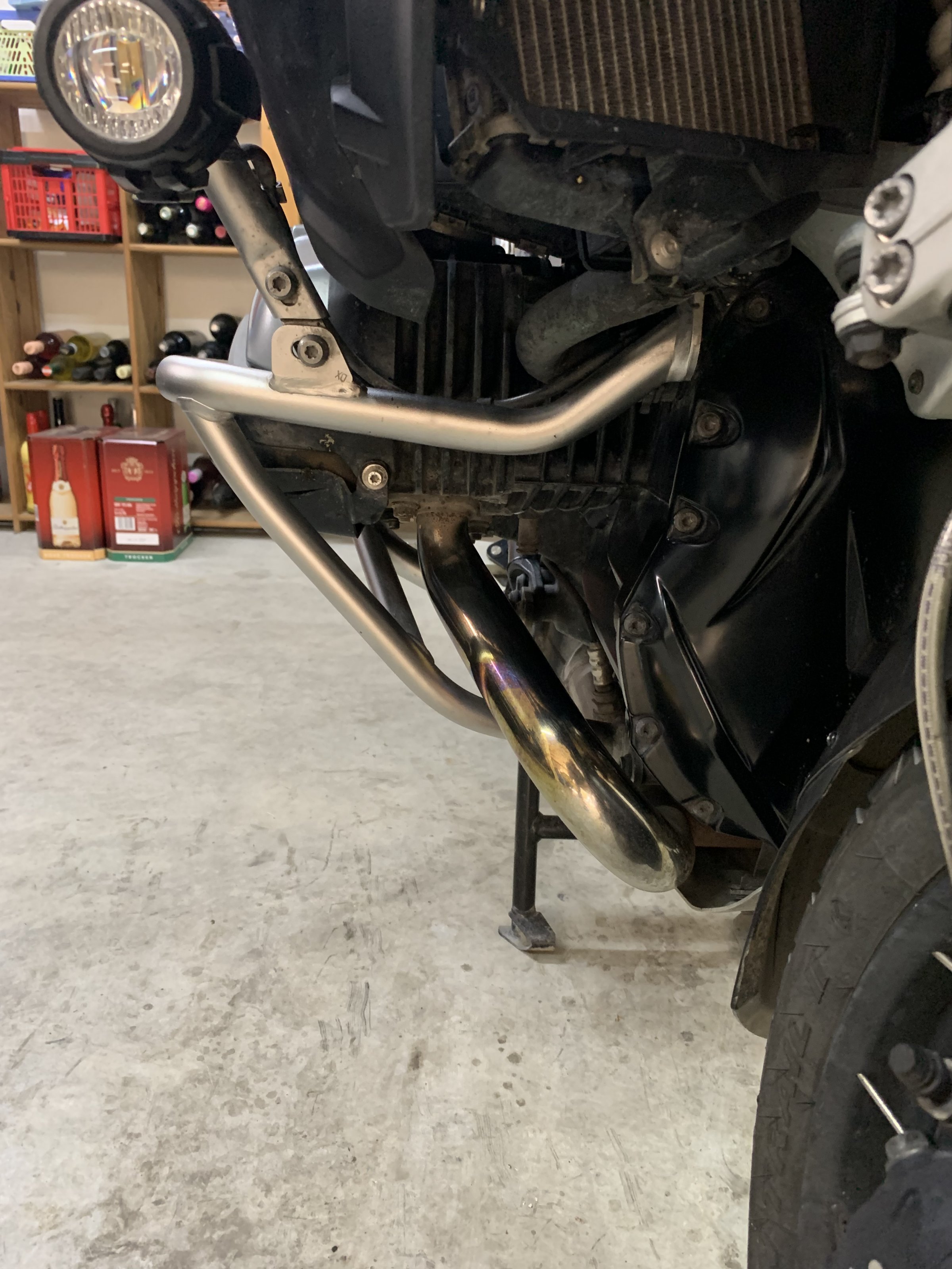

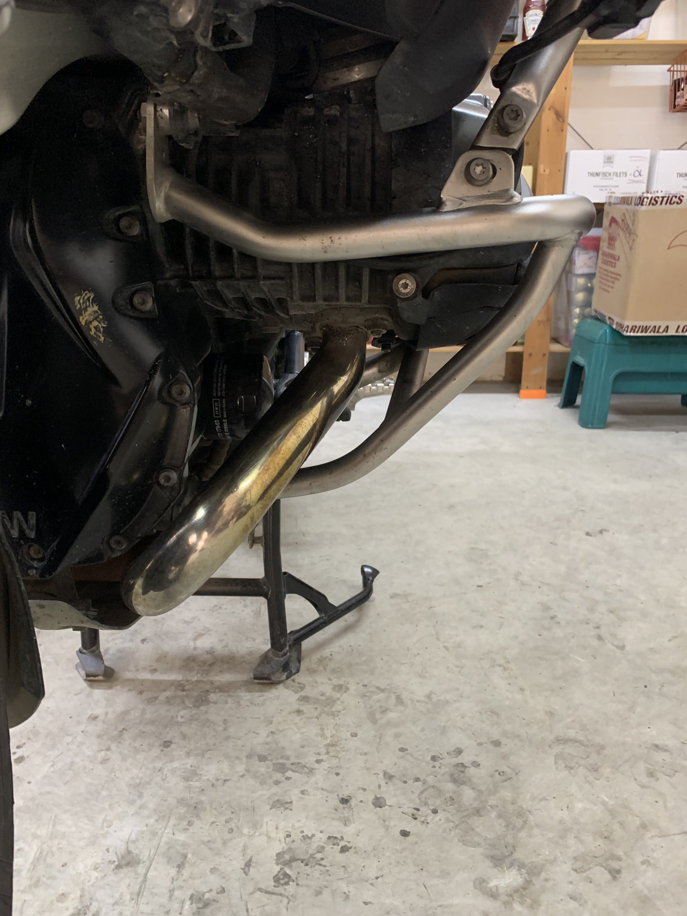

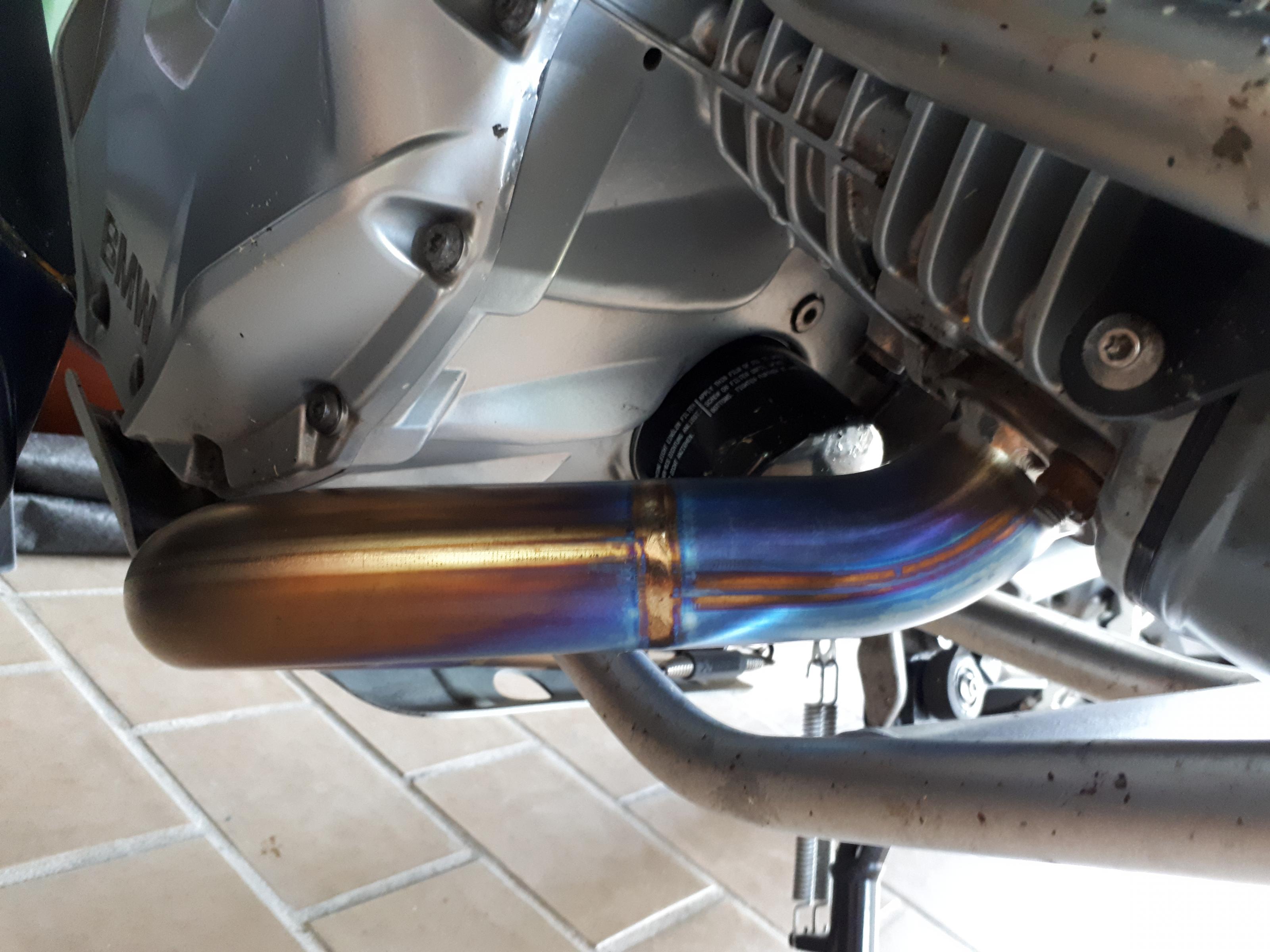

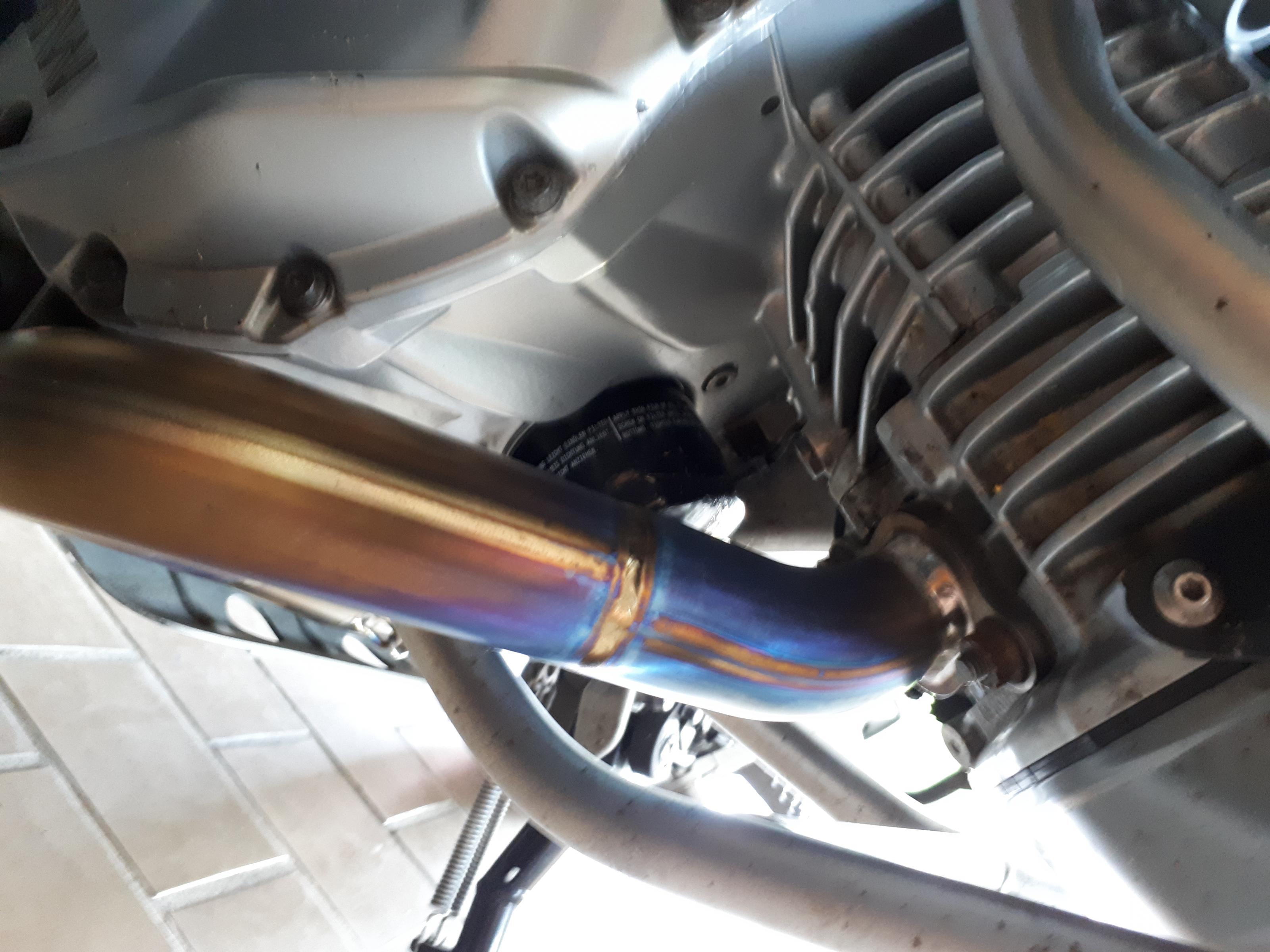

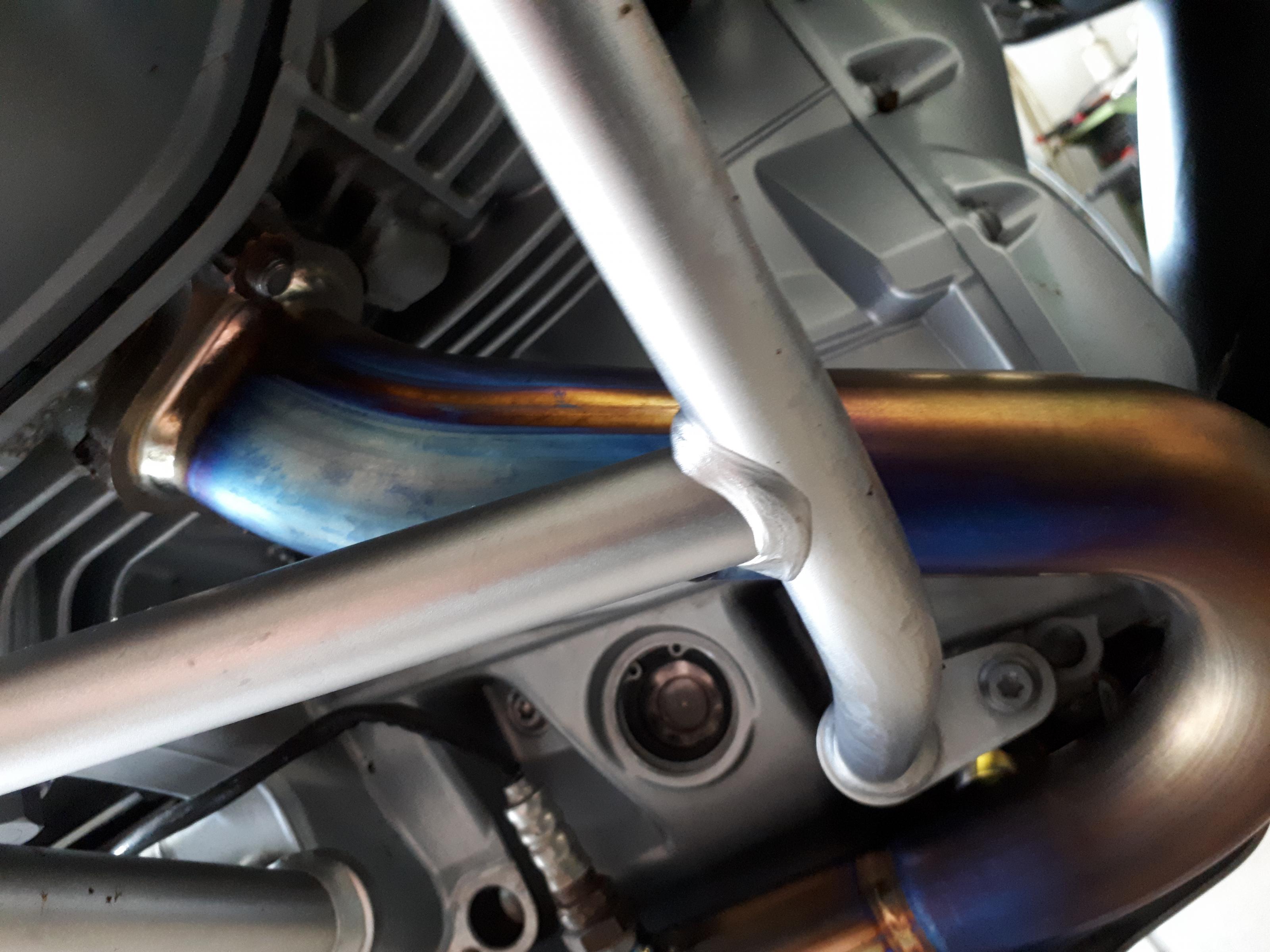

Auch bei meiner LC ist der rechte Krümmer wesentlich stärker blau, als links.
Alle Einstellwerte sind OK.Die Leistngsabgabe ist top.
BMW Motorenentwicklung hat keine Erlärung für dieses Phänomen.

der rechte Zylinder ist immer der , der die Höhere Thermische Belastung hat .....war jedenfalls
bei den Luftboxern so und ist bei den LC das selbe.

Kann durchaus am Material liegen.
Da die Krümmer mit Sicherheit nicht parallel aus einer Charge Material gefertigt werden sondern erst einer dann der andere, kann es sein dass der linke aus einer anderen Charge oder gar von einem anderen Hersteller kommt und somit Unterschiede vorhanden sind.
Ebenso kann die Chromschicht Differenzen aufweisen.

Dafür sehe ich beim BMW-Boxer keinerlei technischen Grund.
Beim 3-ten Zylinder des VW-Käfers gibt es einen.
Die Verfärbung ist eine Materialeigenschaft und zeigt wie heiss das Material wurde. http://powerboxer.de/oberflaechenkunde/478-anlassfarben
Ob da einer bei minus 20 Grad seinen Motor Motor mit Maximaldrehzahl quält und 30 Minuten wie ein Bekloppter die Autobahn entlangknallt, oder eine Anderer bei 35 Grad moderat in 5 Stunden von HH nach WÜ fährt ist egal.
Das Material des Krümmers erreichte an einer bestimmten Stelle eine bestimmte Temperatur und Stahl verfärbt sich dabei in Anlassfarben.
Lagert sich Dreck irgendeiner Art am Krümmer an (z.B. Fliegen oder Schlamm), dann wird der eben "gebraten" und hinterlässt Spuren.
Diese eingebrannten Spuren kann man wegputzen, entfernt dabei auch einen minimale Schicht vom Krümmermaterial und somit auch einen Teil der Anlauffarben.
Gegen diese helfen nur doppelwandige Krümmerrohre so wie sie früher von z.B. Honda serienmässig verbaut wurden.
Bei "unterschiedliche Materialeigenschaften" an verschiedenen Stellen eines Rohrmaterials kann ich nur lachen. Das ist derart unwahrscheinlich . . . Eher sind unterschiedliche Farben bedingt durch irgendwelche Schwingungen der Abgassäule oder Wirbel in der anströmenden Kühlluft, etc..

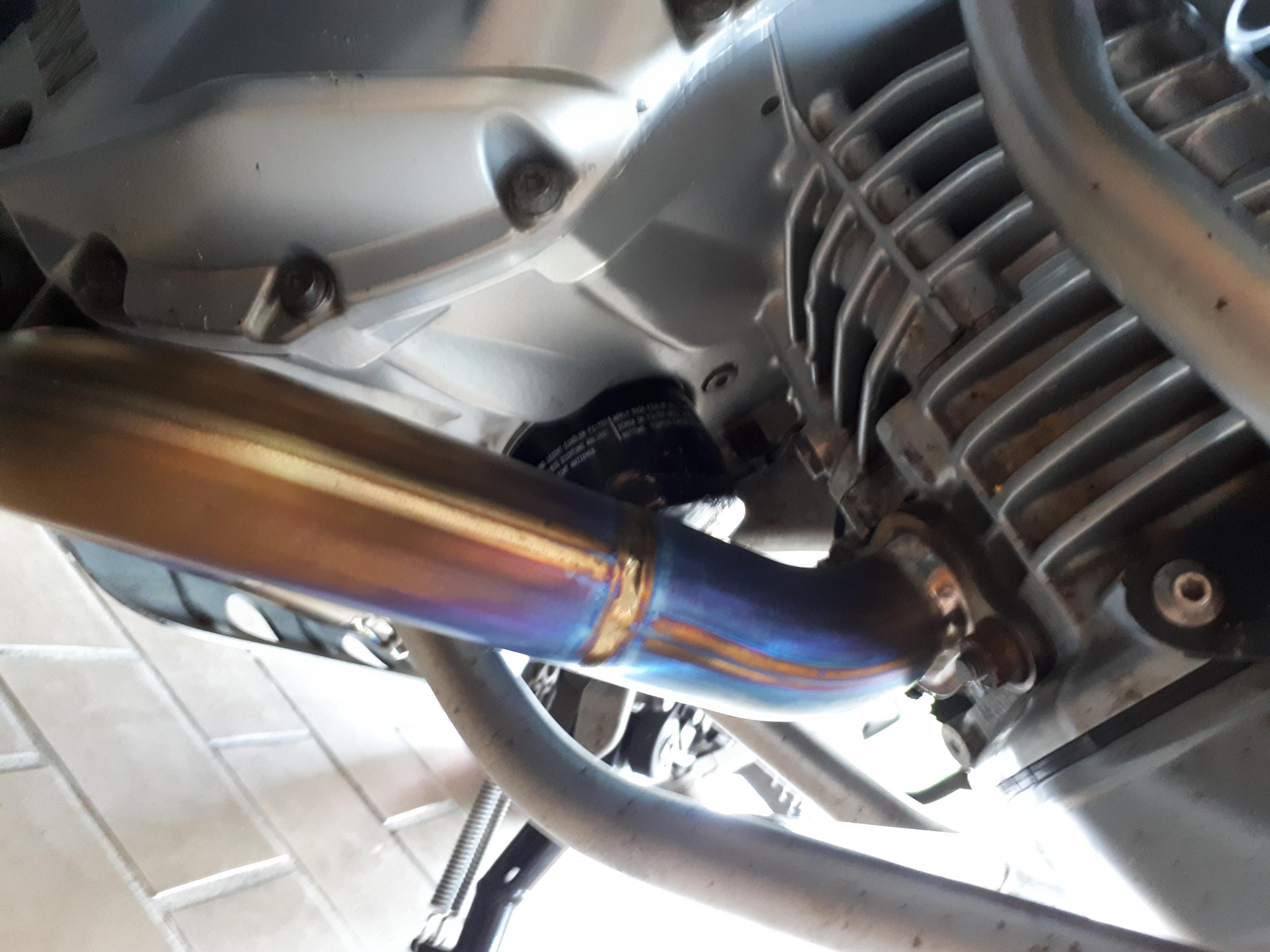

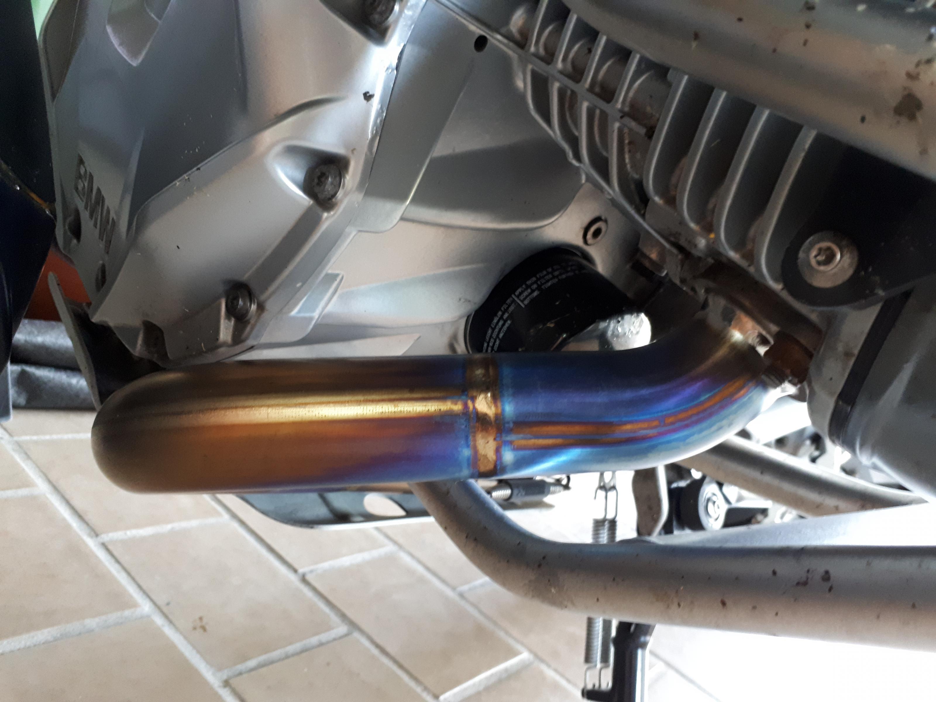

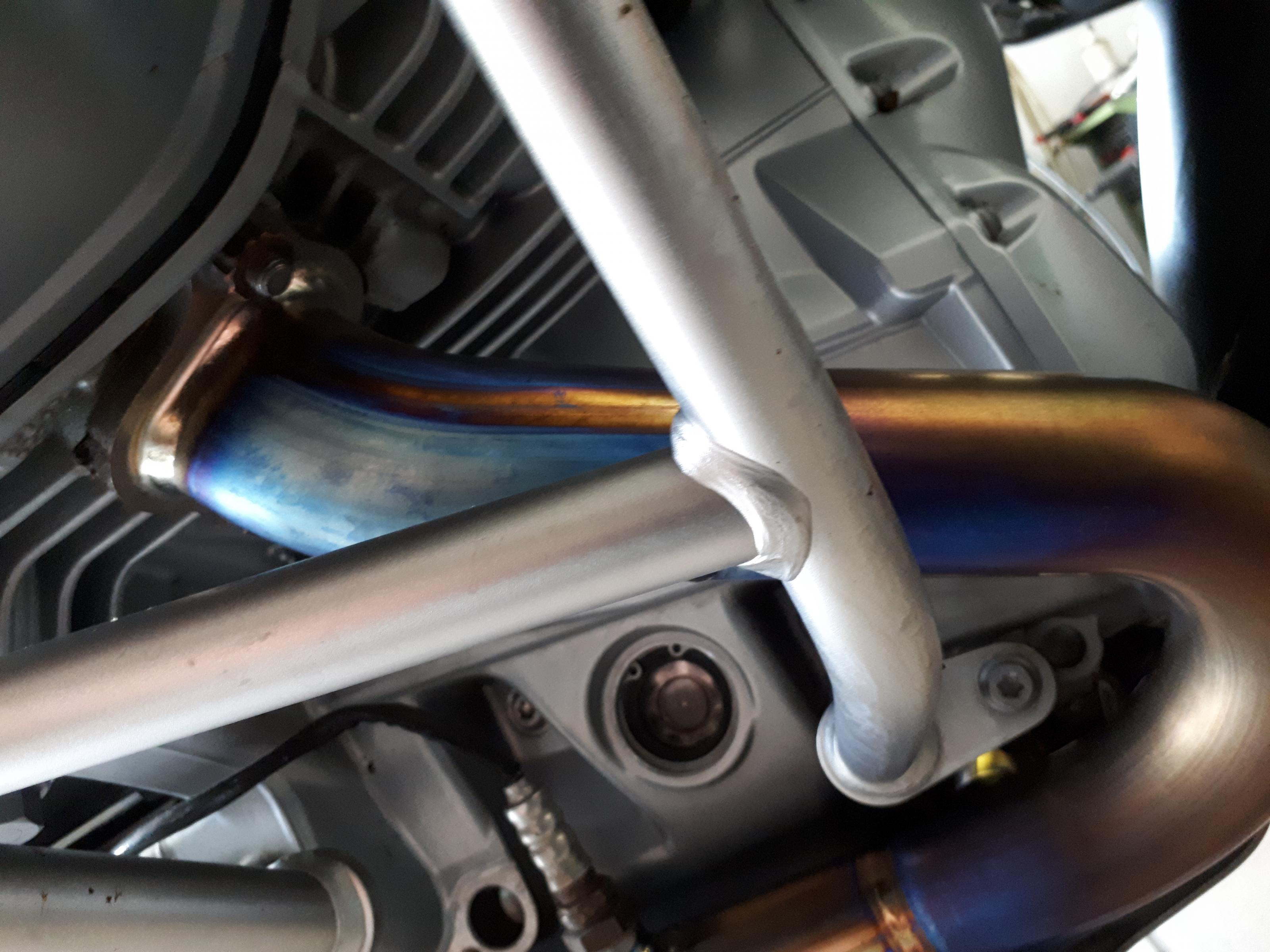

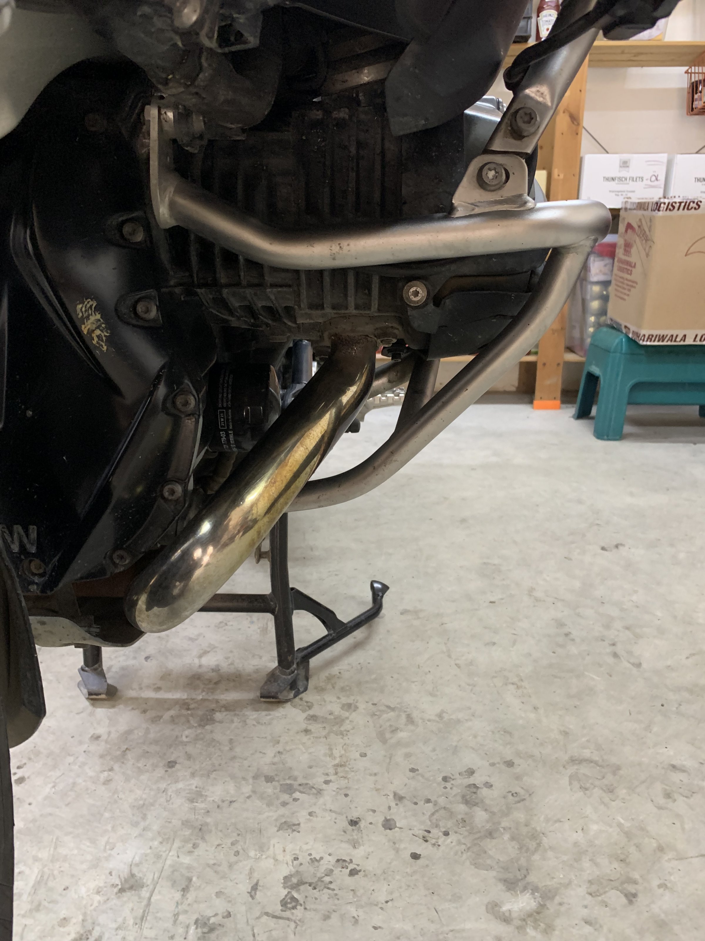

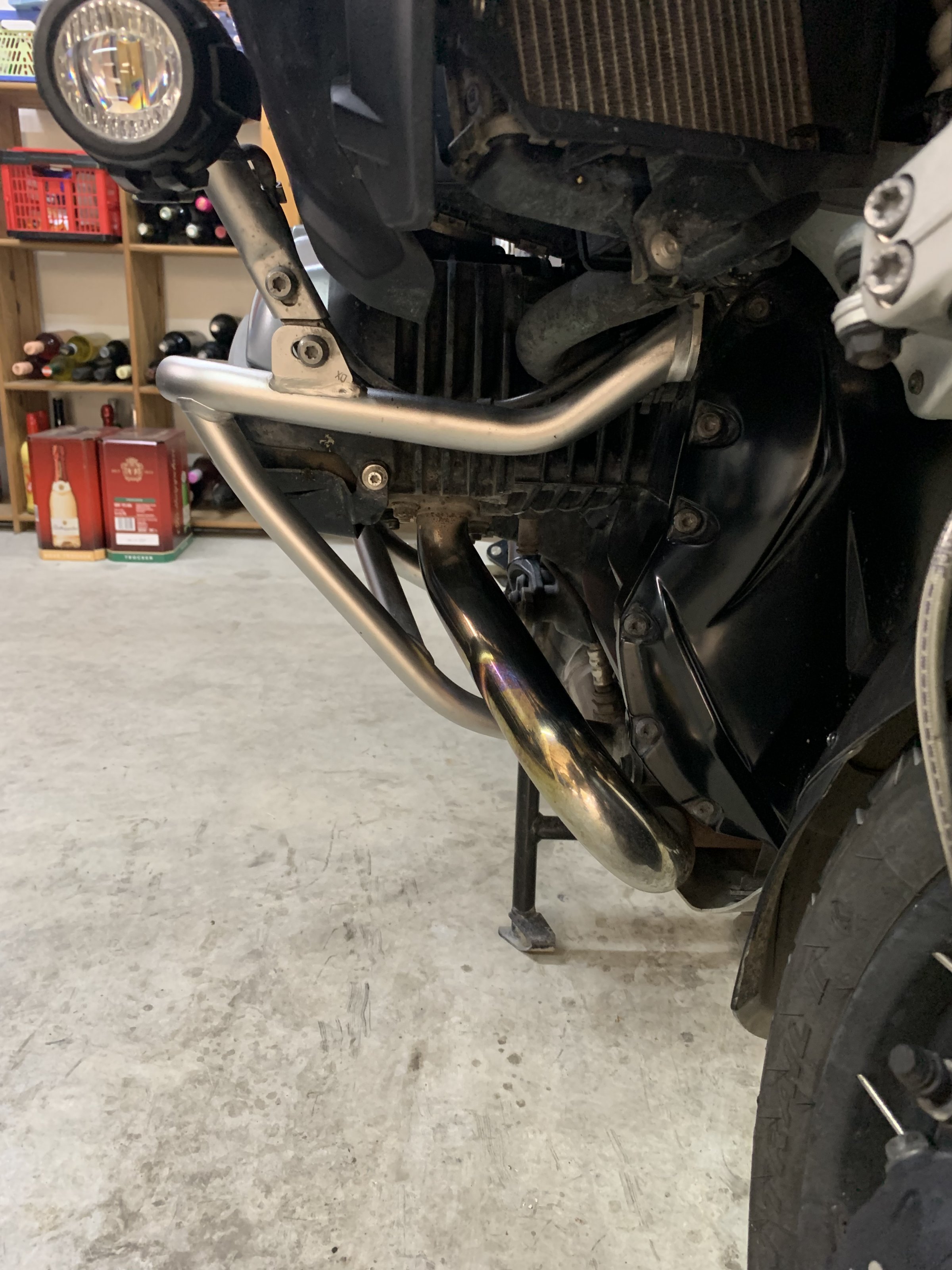

Guten Morgen Gemeinde,
ich hab mal ne Frage in die Runde, hat das eine (evtl.zu behebende) Ursache das meine Krümmer eine unterschiedliche Färbung haben?
Vor 3.500 km Inspektion bei BMW inkl. Ventilspiel prüfen - ohne Befund, musste niGS gemacht werden. Danach Mopped geputzt inkl. Krümmer mit Chromeglanzpaste.
Nun Ende April eine 10 Tage Tour durch Griechenland, gemäßigte Fahrweise, kein off-road. Danach Mopped geputzt (rudimentär) und nun ist mir aufgefallen das die unterschiedliche Färbung haben. In Fahrtrichtung rechts gelb/violett und links nur gelb.
Was kann das für eine Ursache haben oder ist das eher zu vernachlässigen?
Gruß aus Tirana
Marko

Unterschiedliche erreichte Temperaturen sind dafür verantwortlich.
Da wo er schon bläulich wird waren die Temperaturen höher.
Kann verschiedene Ursachen haben wie z.B. andere Einspritzzeiten, Zündkerzen leicht unterschiedlich oder Kühlung oder leicht unterschiedliches Marerial oder Dicke des Krümmers.usw...
Kann man meist vernachlässigen einfach mal beobachten wenn der Unterschied zu groß wird sollte man der Sache erst auf den Grund gehen.
Bei mir sind beide bläulich in verschiedenen Farbtönen.
