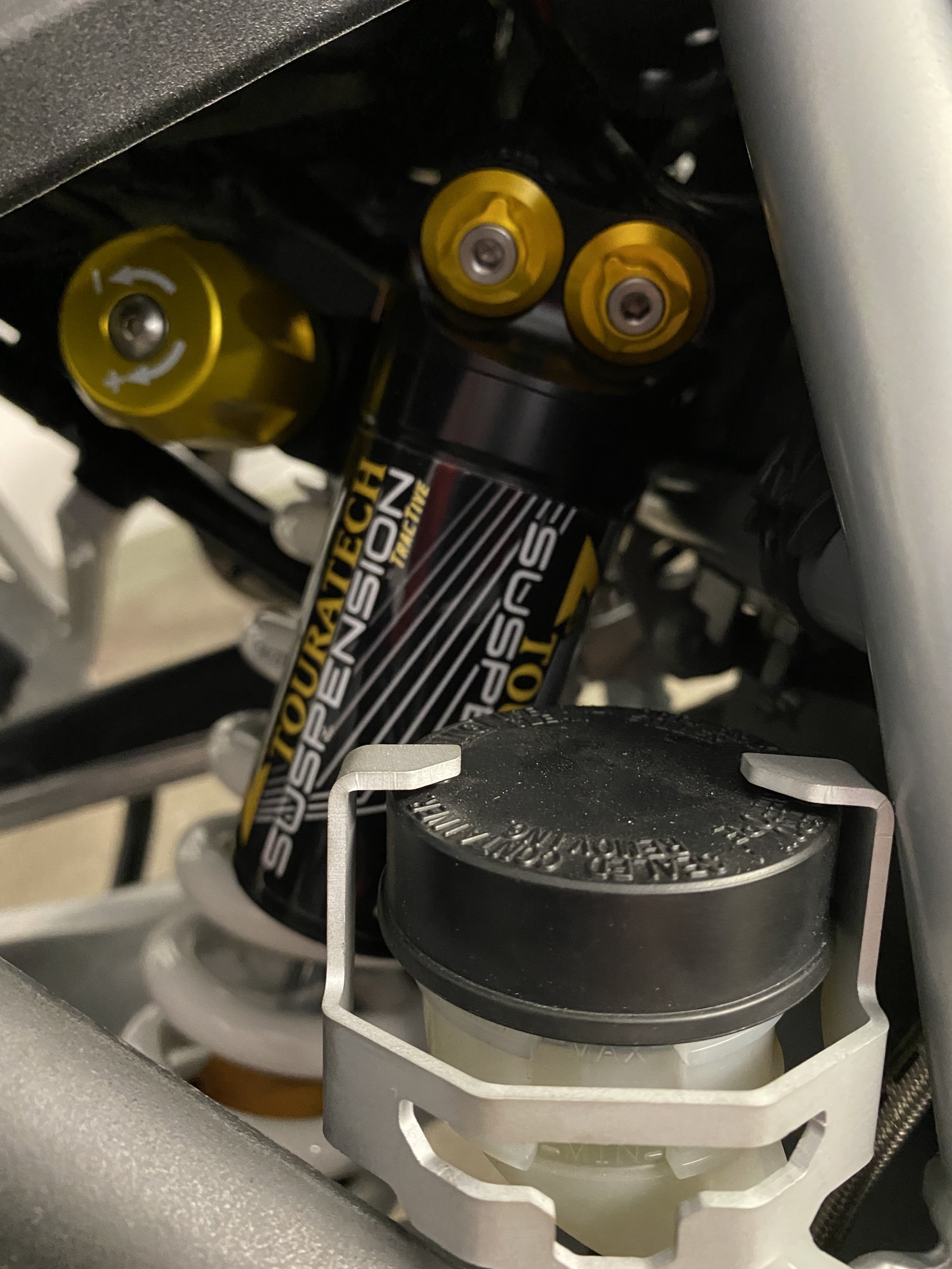

Bekomme Ende August endlich die Extreme Federbeine von TT in meine 1200 er, allerdings manuelle, da ich eh kein ESA habe. Werden genau meinen Erfordernissen angepasst mit härteren Federn etc. Und haben ABE.

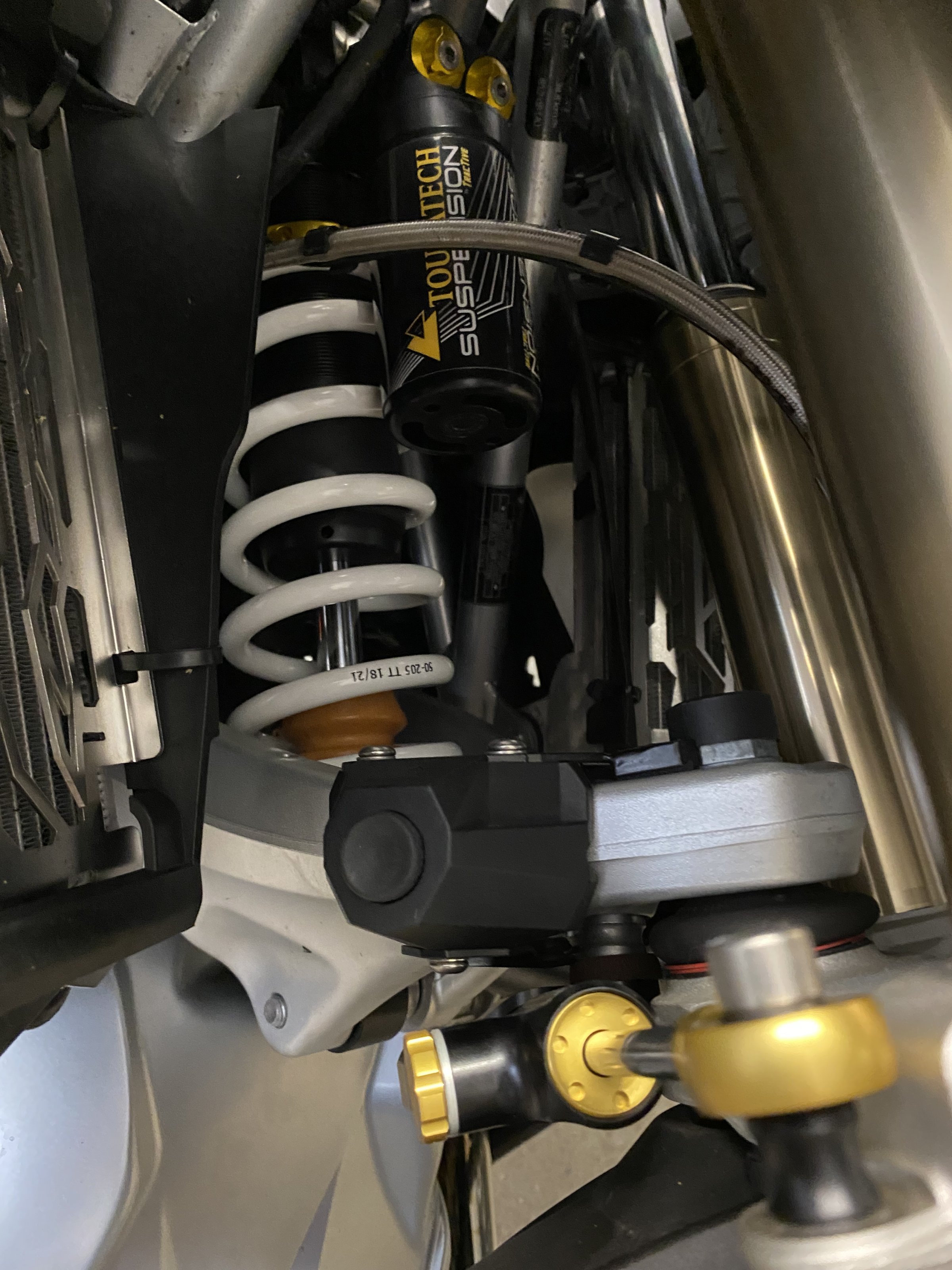

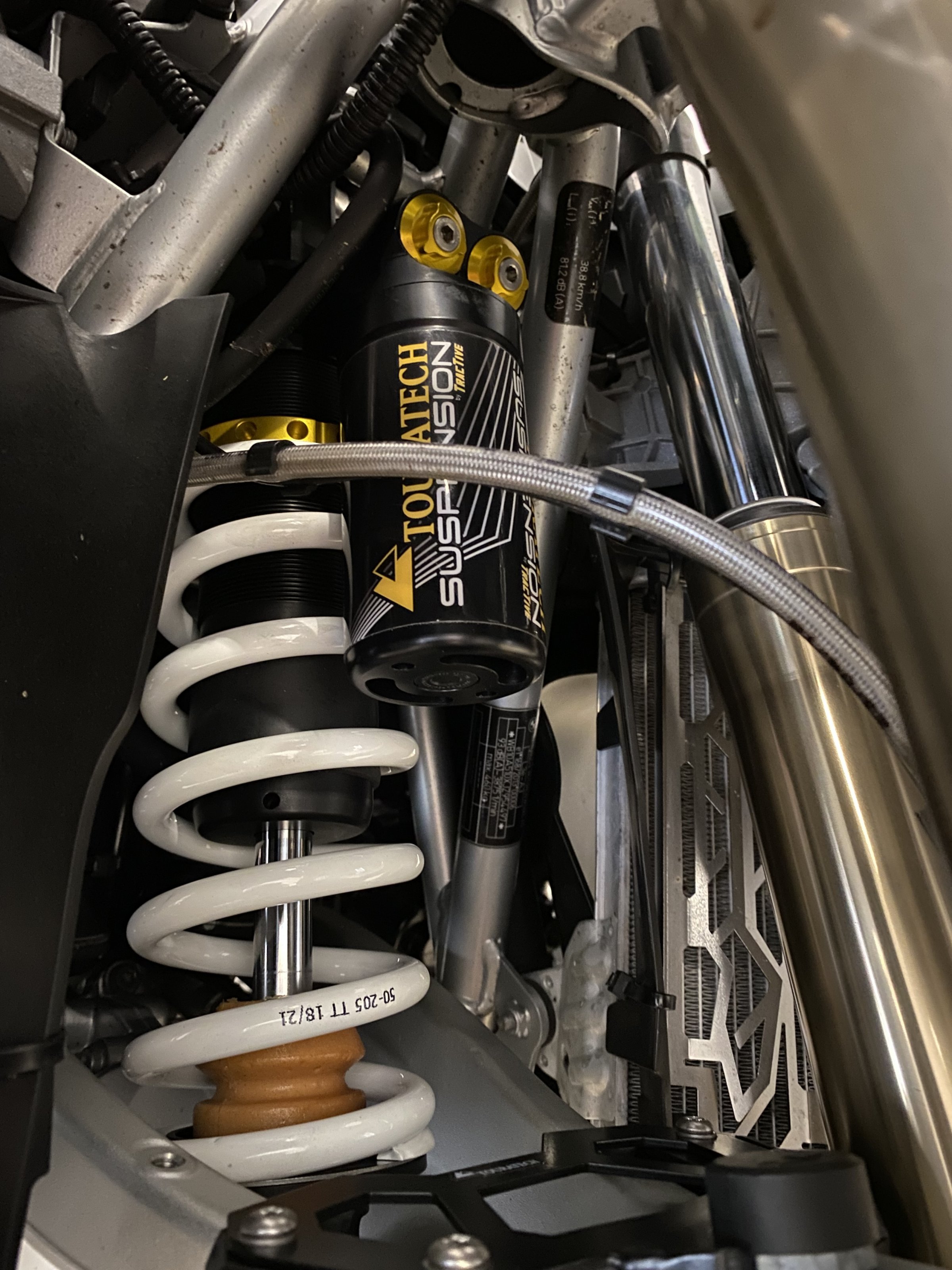

Upgrade endlich fertig 😎👍👍👍
Erster Eindruck gestern war erste Sahne. 😍
Jetzt ist Black Betty fertig ✅
Ok, ein paar Spiegel von Rizoma werde ich bald noch ordern…🙄
Gruß Guido

Moin Bullerbue,
Glückwunsch :dance:
Selbst montiert?
Wie hoch war der Aufwand?
Mich würden deine Erfahrungen sehr interessieren, da ich speziell mit dem hinteren Dämpfer nicht zufrieden bin.

@Bullerbue: Was sollen diese sehr breit geschlitzten „Schutzgitter“ am Kühler bringen?
