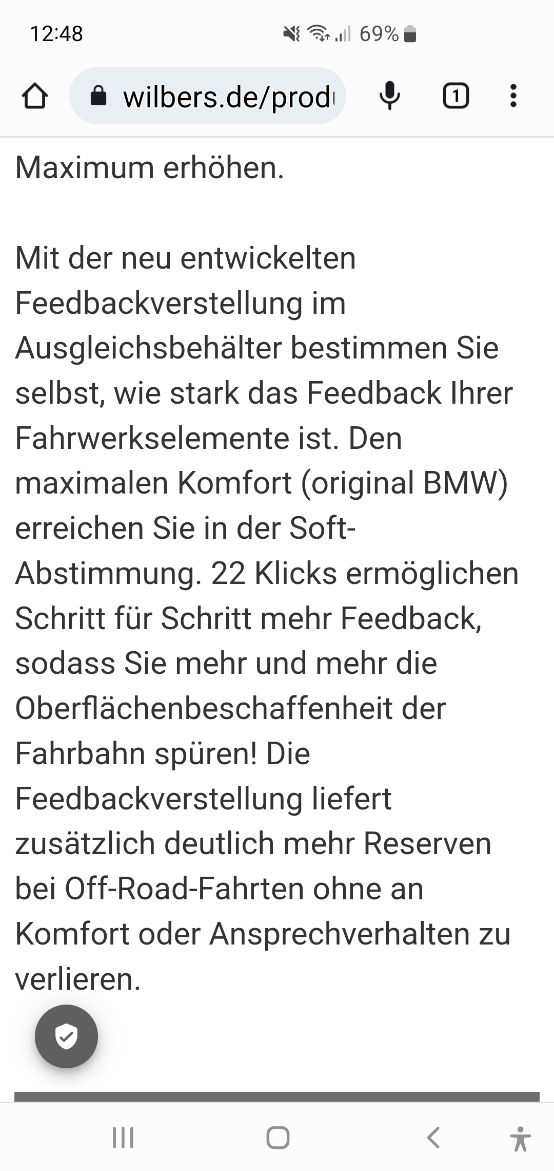

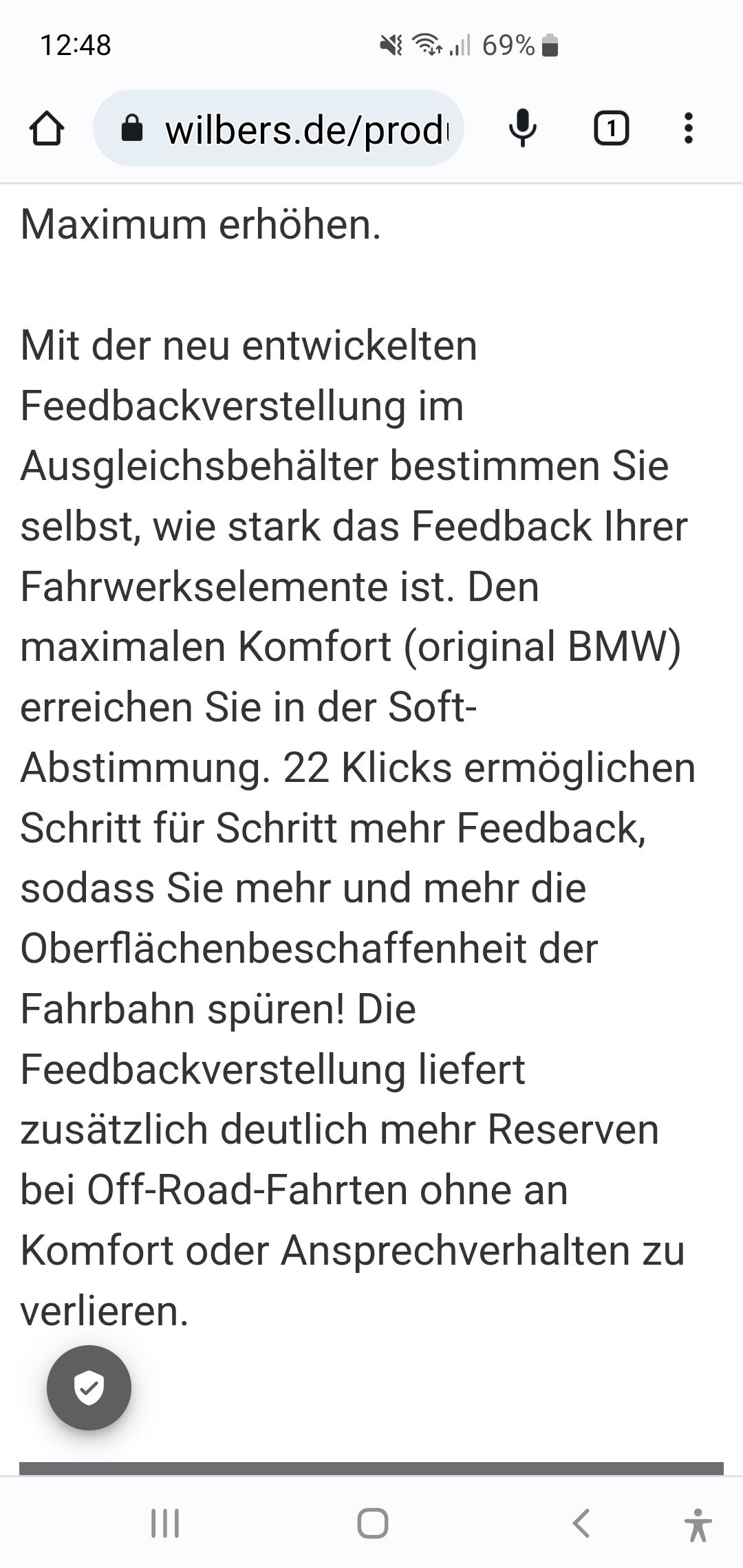

Na dann mal kurz und prägnant.
Wesa eingebaut bei 11500 km. Federungsprofil nach meinen individuellen Vorgaben (Gewicht, Zuladung, Fahrweise)
Ergebnis:
Road dämpft auch Frostaufbrüche gut weg, Zugstufe ist minimal straffer als original was sich in geringen Pumpbewegungen äußert. Sehr komfortabel auf schlechten Strecken.
Dynamik ist gut abgestimmt bei forcierter Gangart, klares Feedback über das Straßenbild, kein Pumpen.
Ich kam mit dem Serienfahrwerk relativ gut zurecht. Wusste aber von meinen anderen Mopeds her wie gut ein Fahrwerk funktionieren kann, deswegen für die GS das Upgrade.
FF-GS
25.08.2021
6.755
Aber die Zugstufe ist doch manuell einstellbar in einem breiten Bereich, oder?
Sonst kann man sich das sparen, wenn nur minimale Änderungen möglich wären.
