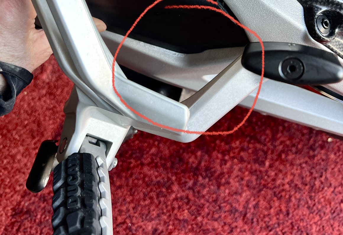

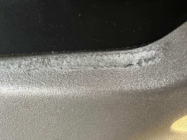

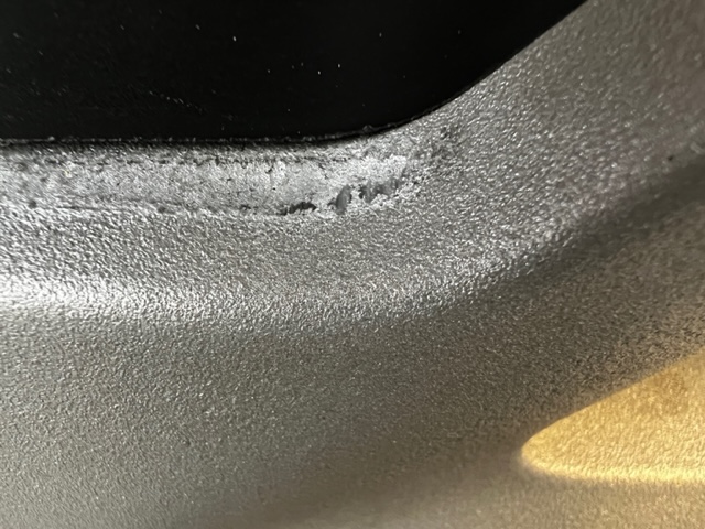

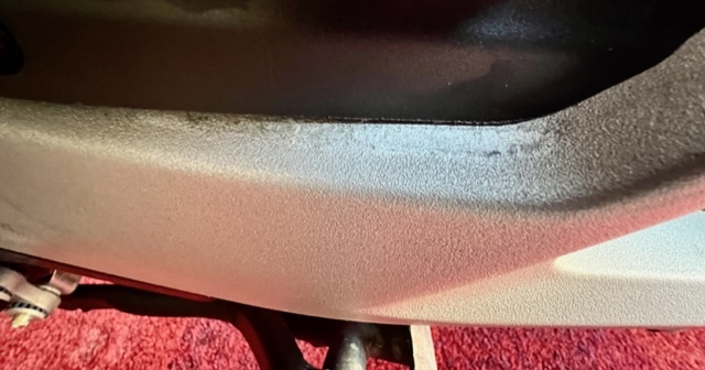

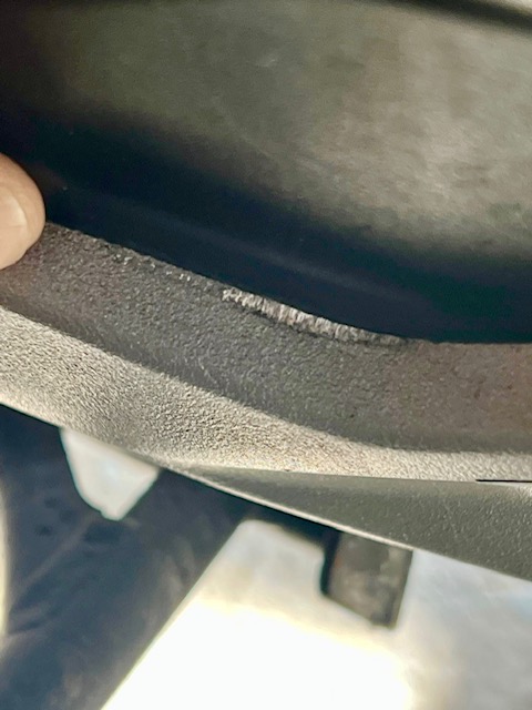

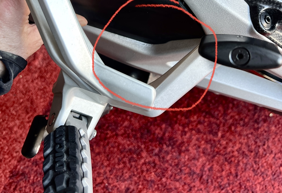

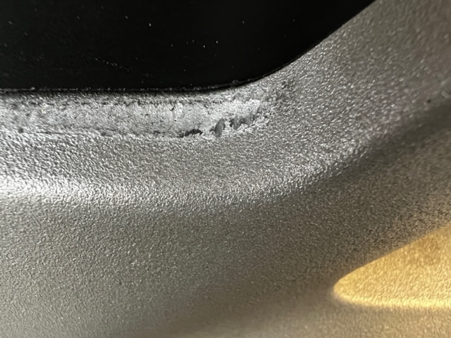

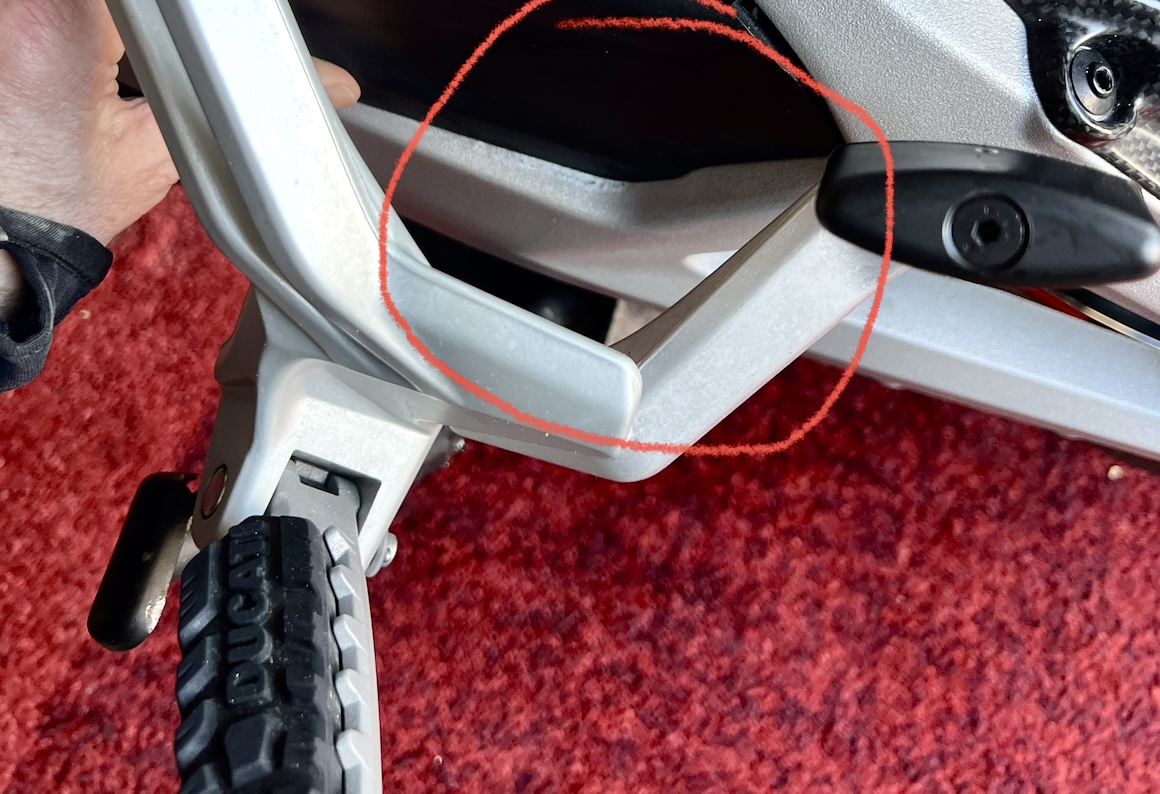

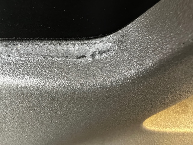

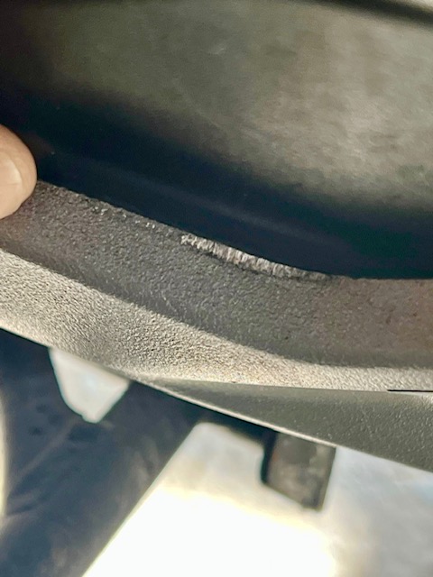

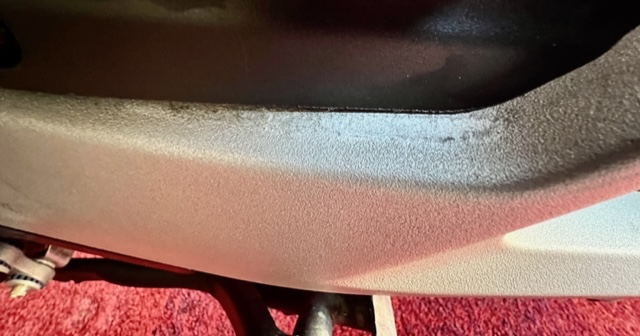

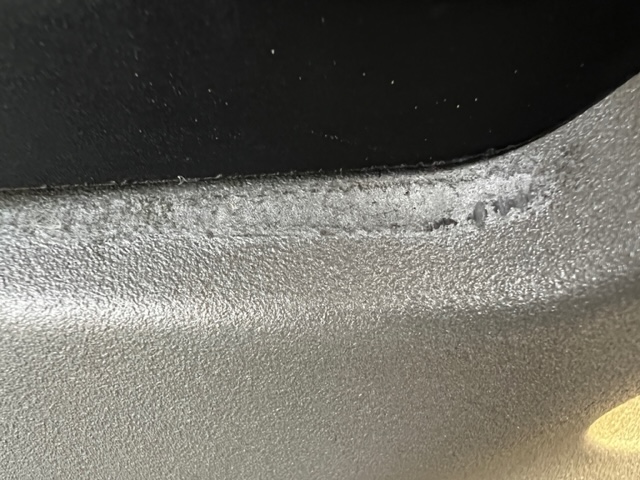

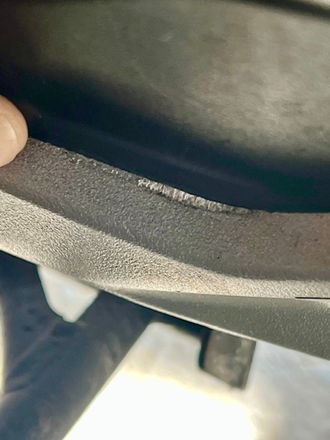

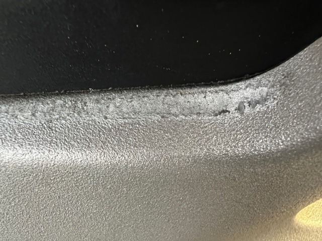

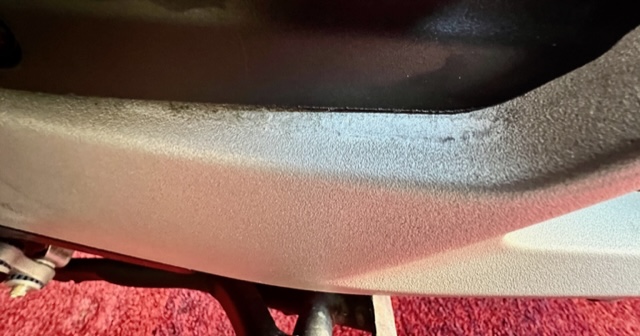

Die vordere Kettenschutz beschädigt die Schwinge.
Das heißt, dass der Kettenschutz die Beschichtung und Grundierung weg schabt.
Danach wird das Metall abgetragen.
Auf den ersten Bild nach 500km.
Leider habe kein Bild beim Zustand bei 10.000km, da war schon einiges vom Metall weg.
Der Händler meinte, das regeln wir nach der Saison. Das wurde dann im Oktober 2022 gemacht.
Laut Vorgabe von Ducati, abtupfen mit einen Pinsel. Siehe die anderen Bilder.
Wir reden hier von einem Sichtbaren Teil.
Das ist keine fachgerechte Mängelbeseitigung.
Und Ducati meint, dass man das so macht. Wäre es am Tank, dann würde Lackiert.
Und seitdem weigert sich Ducati was anderes zu machen.

In weiteren 1000km ist die Schwinge durch.
Sakassmus off.

Hat meine auch. Wenn es dich stört, Kunststoffteil abbauen etwas wegfeilen vom Kunststoff und gut ist es.
Sieht man nur wenn man dort genau putzt.
Schadet aber der Schwinge nicht.

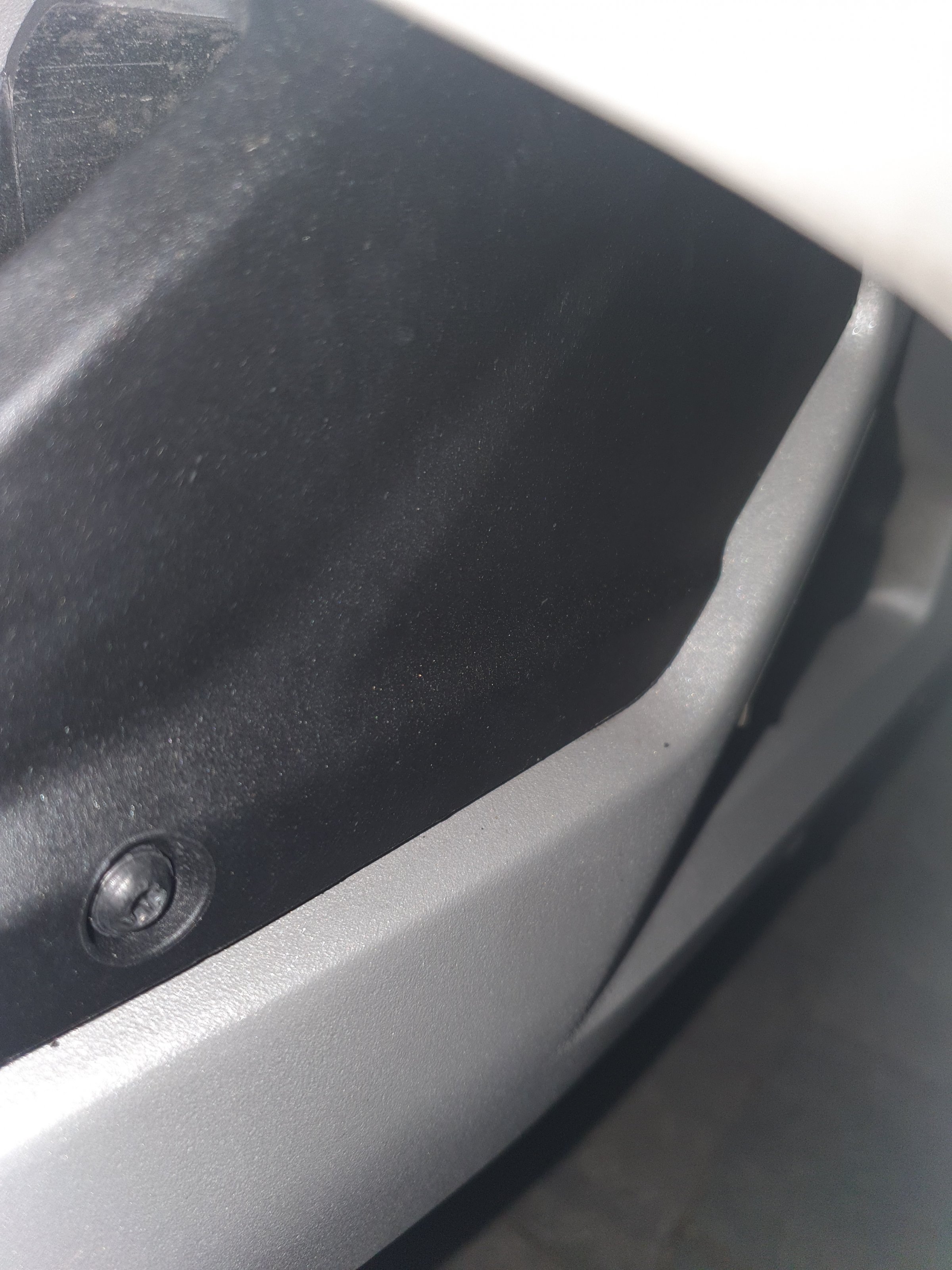

Hab gerade nachgeschaut. Bei mir sieht man im eingebauten Zustand nichts. Hab das Kunststoffteil zum Unterfüttern der Kettenführung mit einem Gummistreifen herunten gehabt, da sieht man die Scheuerstelle. Kontrolliere ob die Torxschrauben der Abdeckung fest sind.
Achtung beim Anziehen, sind selbstfurchend und gehen in Kunststoff.
