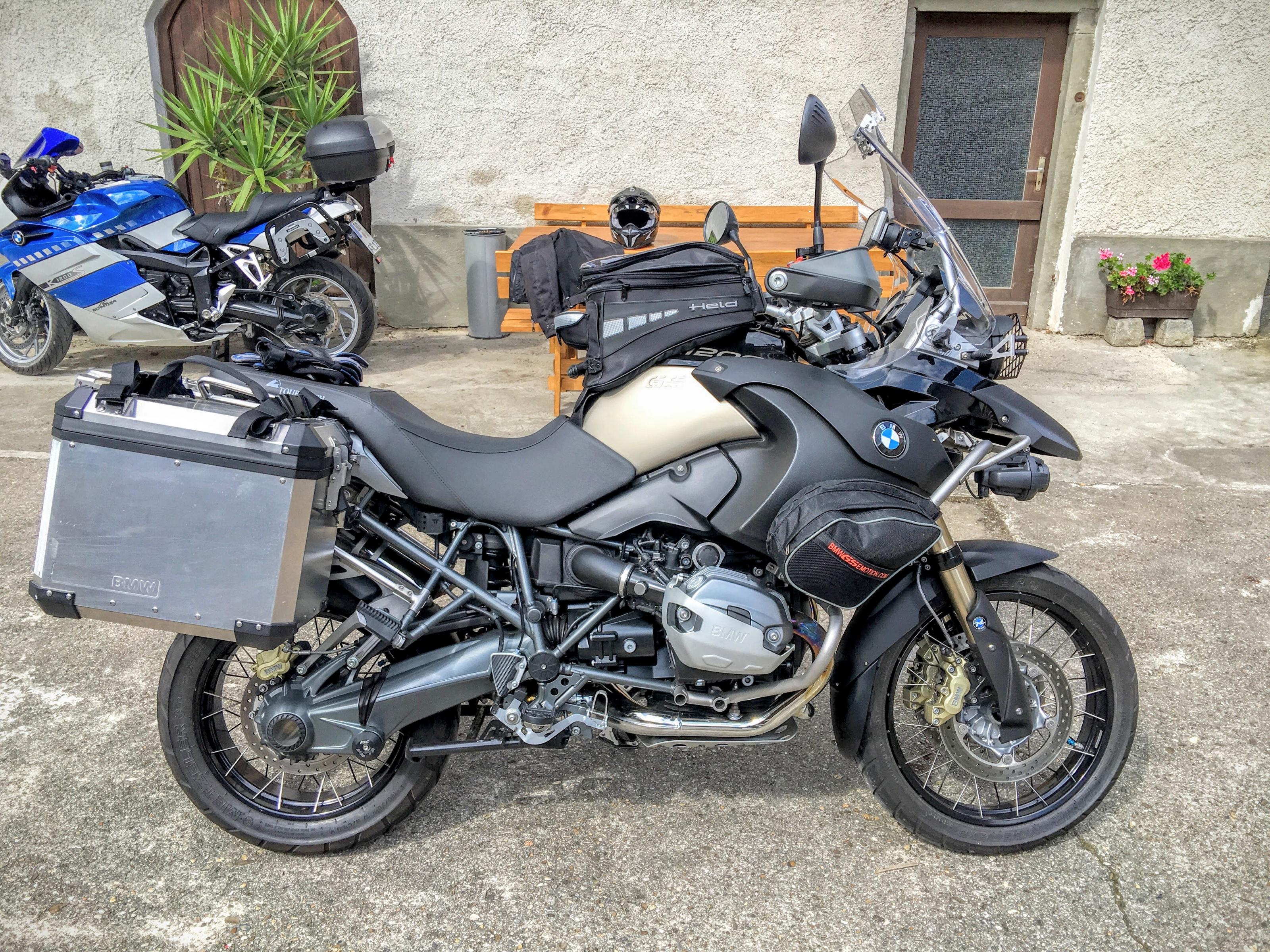

Hallo Uli
tja mit den Scheiben ist so eine Sache :confused: ist von vielen Faktoren abhängig -wie schon oft hier diskutiert :o Also ich bin auch 183
und für mich passt die Adv - Scheibe . Aber Insekten finden immer einen Weg - siehe mein Bild:sluggish:

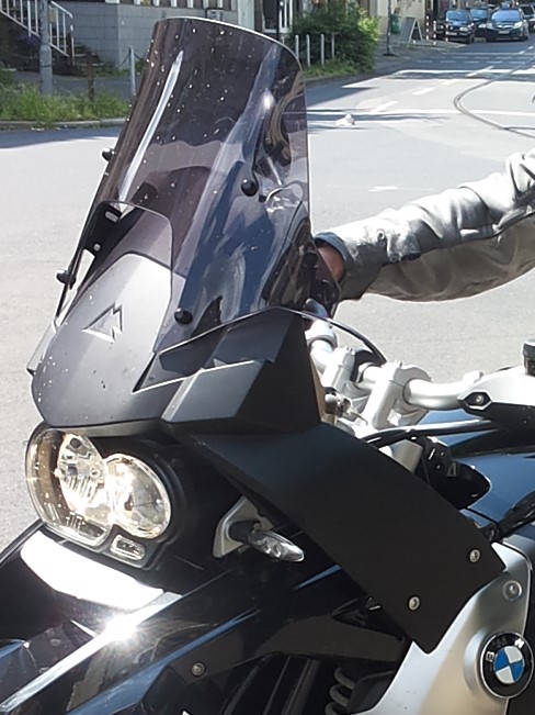

Hallo
ich habe eine Scheibe von RS Motorcycle Solutions SC1066 FC
Ist schön hoch und dahinter ist es sehr leise, in Rauchgrau
Ich finde sie aber nicht besonders schön, ich würde heute die ADV Scheibe nehmen, die sieht dynamischer aus.DSC_1894.jpg

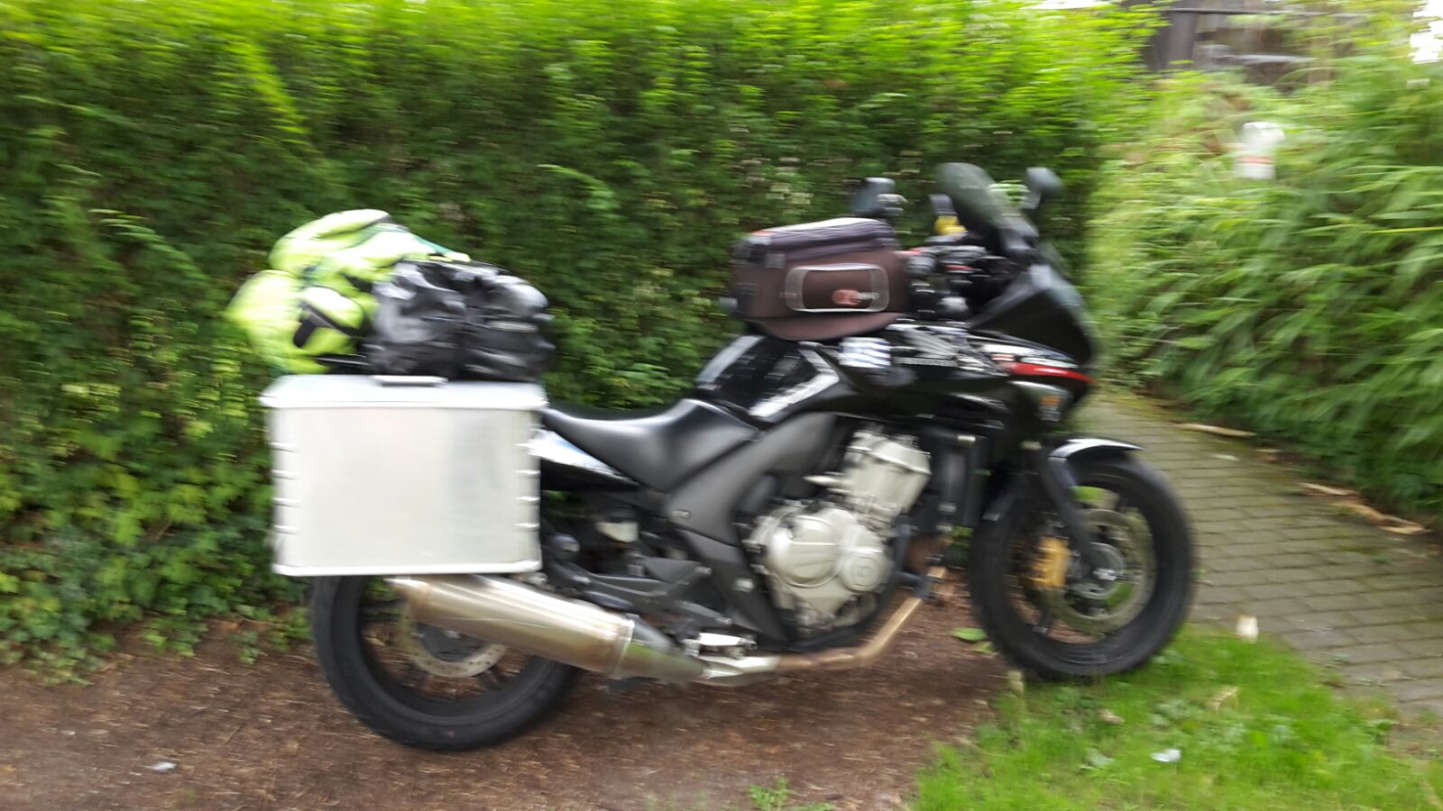

ach ausserdem kennst du vielleicht einen Martin J. aus Düsseldorf , ist immer auf einer Honda CBF unterwegs der war schon im Iran damit.

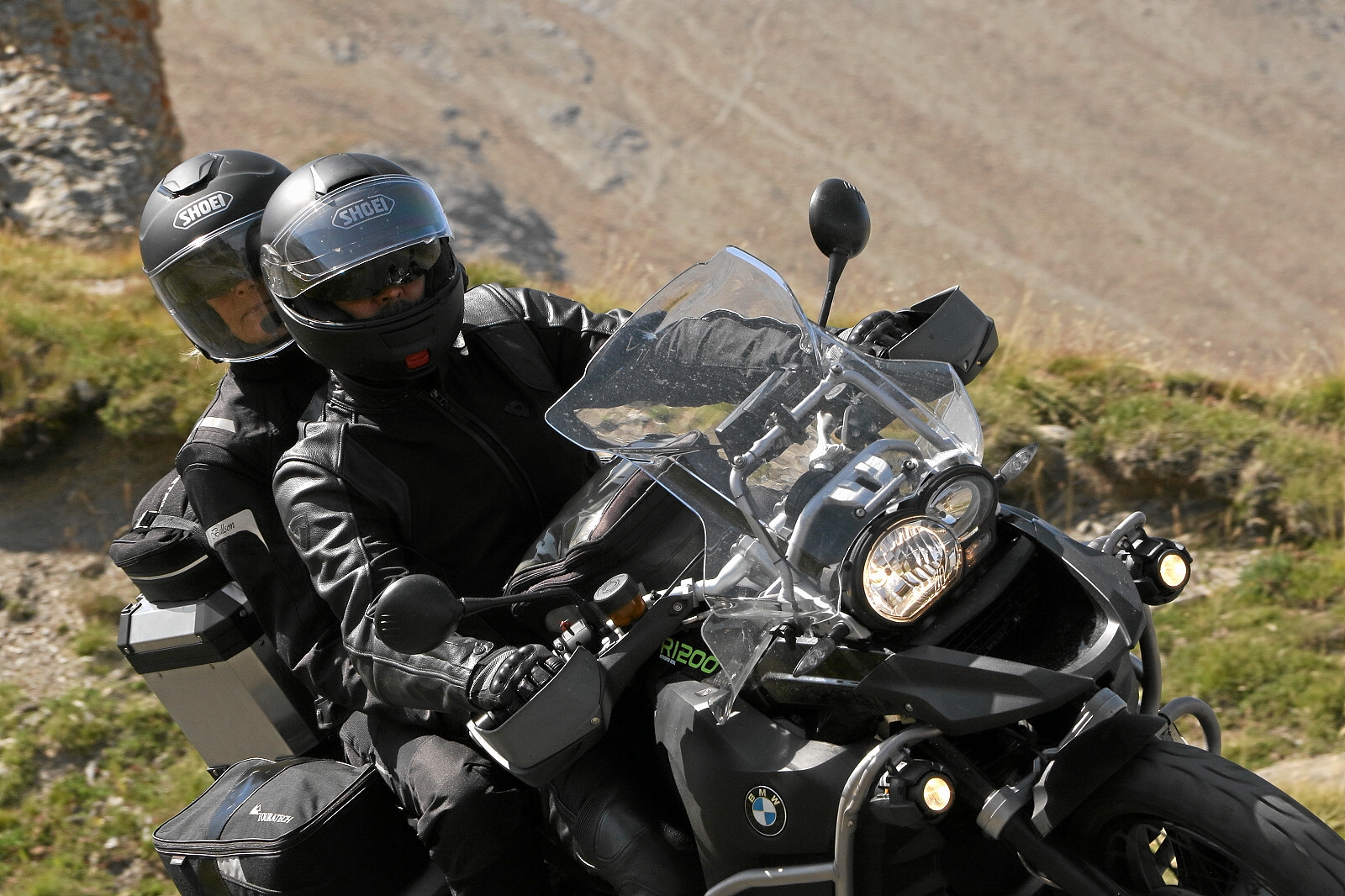

Die Givi-Airflow hatte ich auch schon, für mich als Fahrer super, für meine Sozia eine Katastropfe (Verwirbelungen, Unterdruck,Kopfschmerzen) sieht zudem scheiße aus.

Auch ich habe die ADV-Scheibe gegen die Airflow getauscht. Bin 185 cm und habe auf der ADV den Sitz "oben".
Auch bei 200 km/h kannst du dir hinter der Airflow eine Zigarette anzünden. Kein Wind, kein Zerren, kein Nix...
Aber: du hörst von "unten" Geräusche, die du eigentlich nicht hören willst. ;)
OK, optisch ist die ADV-Scheibe etwas ansprechender. Aber das ist eh Geschmacksache.
Bevor du dir eine ADV-Scheibe kaufst, kannst du gerne meine testen.

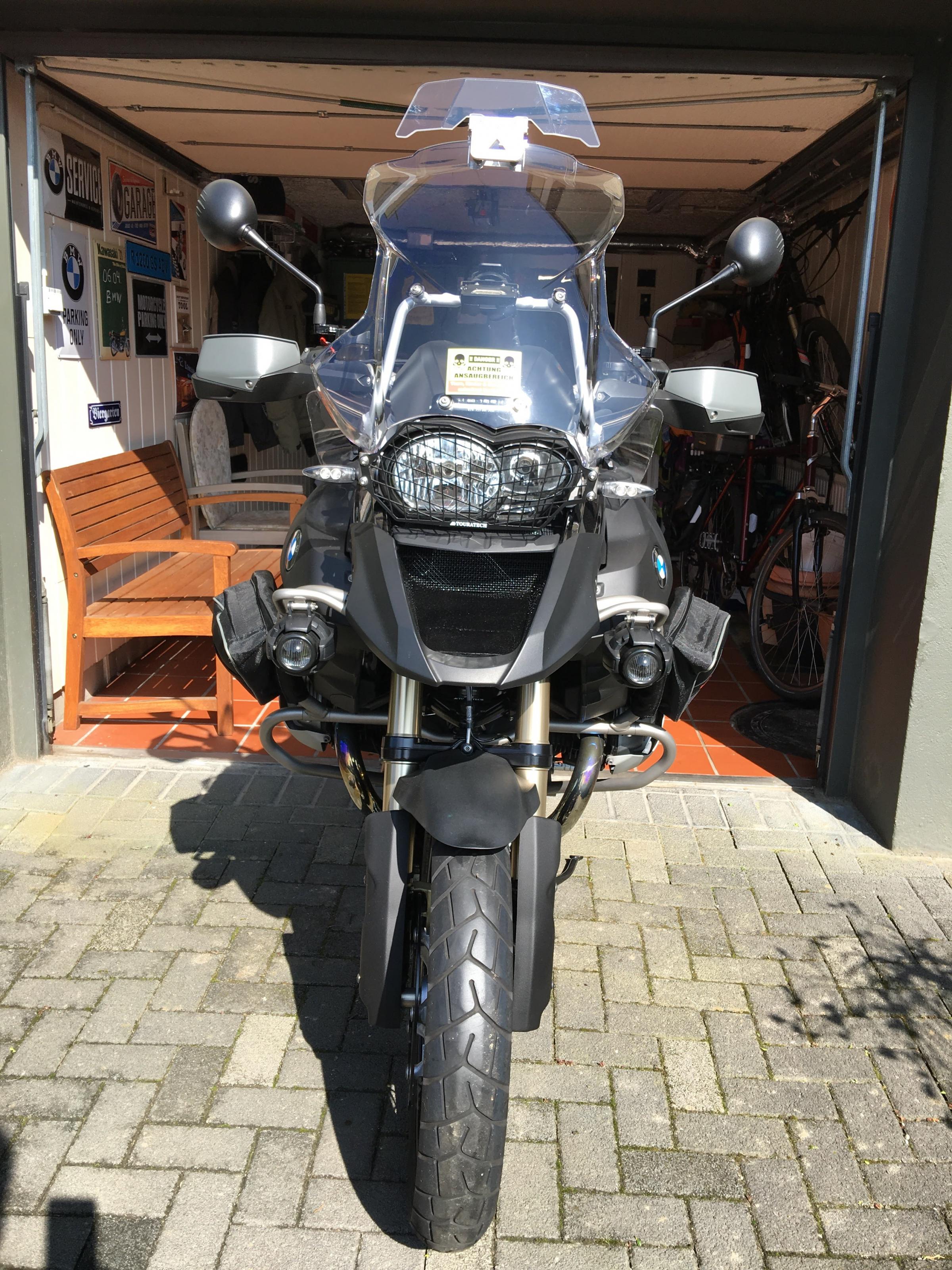

Fahre die originale ADV-Scheibe mit einem Aufsatz von TT.
Fühle mich mit meinen 190cm gut hinter der Scheibe aufgehoben - fahren mit Jethelm oder offenen Visier ohne Probleme möglich.
