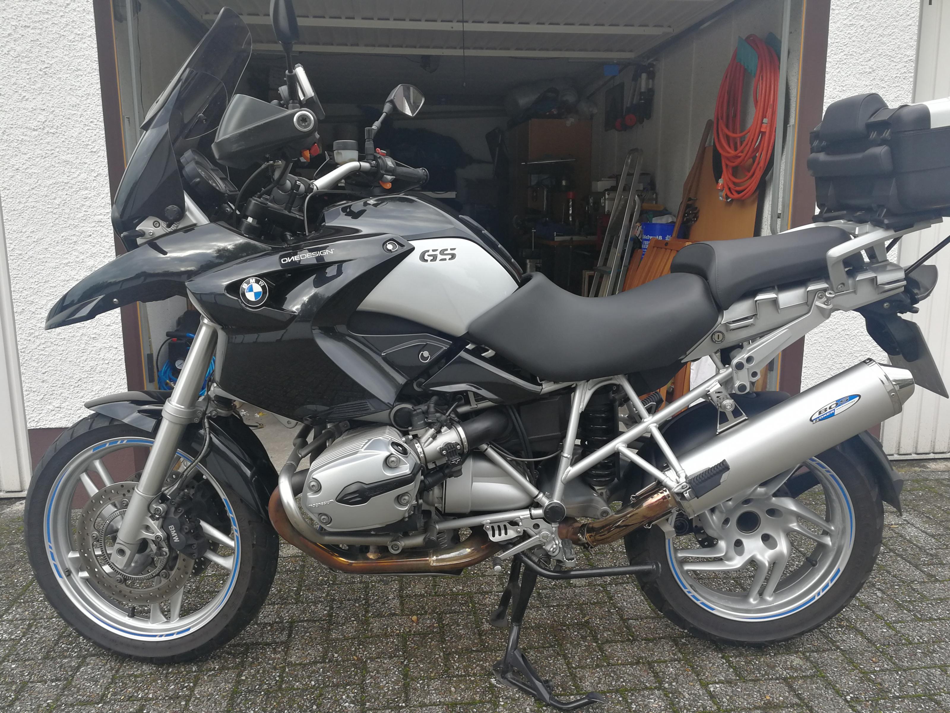

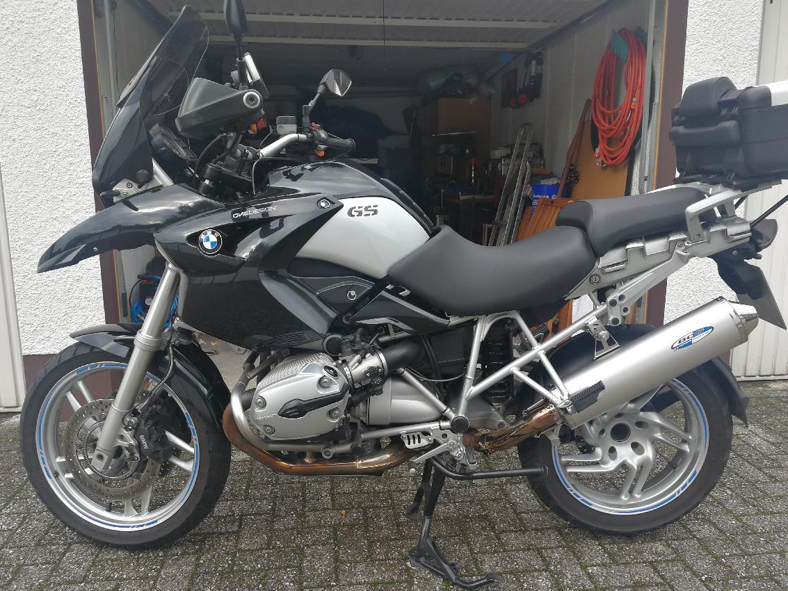

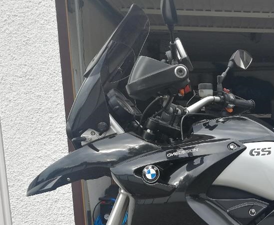

Jetzt möchte ich die Verkleidung gegen eine andere Scheibe austauschen, z.B. gegen die rauchgraue Adventure Scheibe, die ja ca. 10 cm höher ist.
Vielen Dank - Uli

Habe nach meinem Kauf sofort die originale Scheibe gegen eine 2teilige rauchgraue MRA Scheibe getauscht.
Preislich mit 89,-€ nicht zu teuer (2te Wahl) und fahrtechnisch optimal für mich. Ich bin allerdings1.90groß Sitzposition oben und ich fahre einen Klapphelm. Schaue über die Scheibe und hatte auch bei schneller fahrt nie Insekten Aufprallprobleme.
