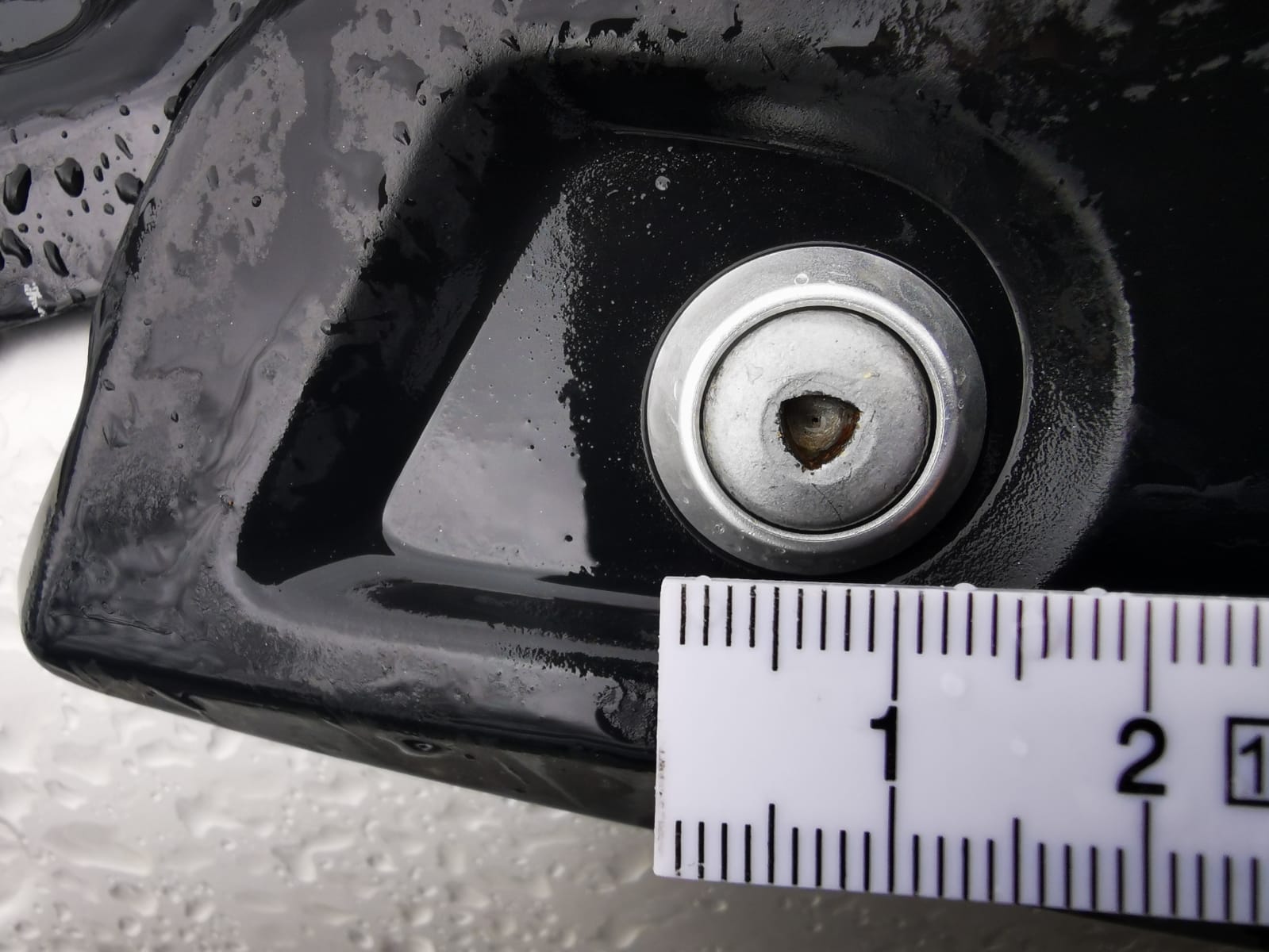

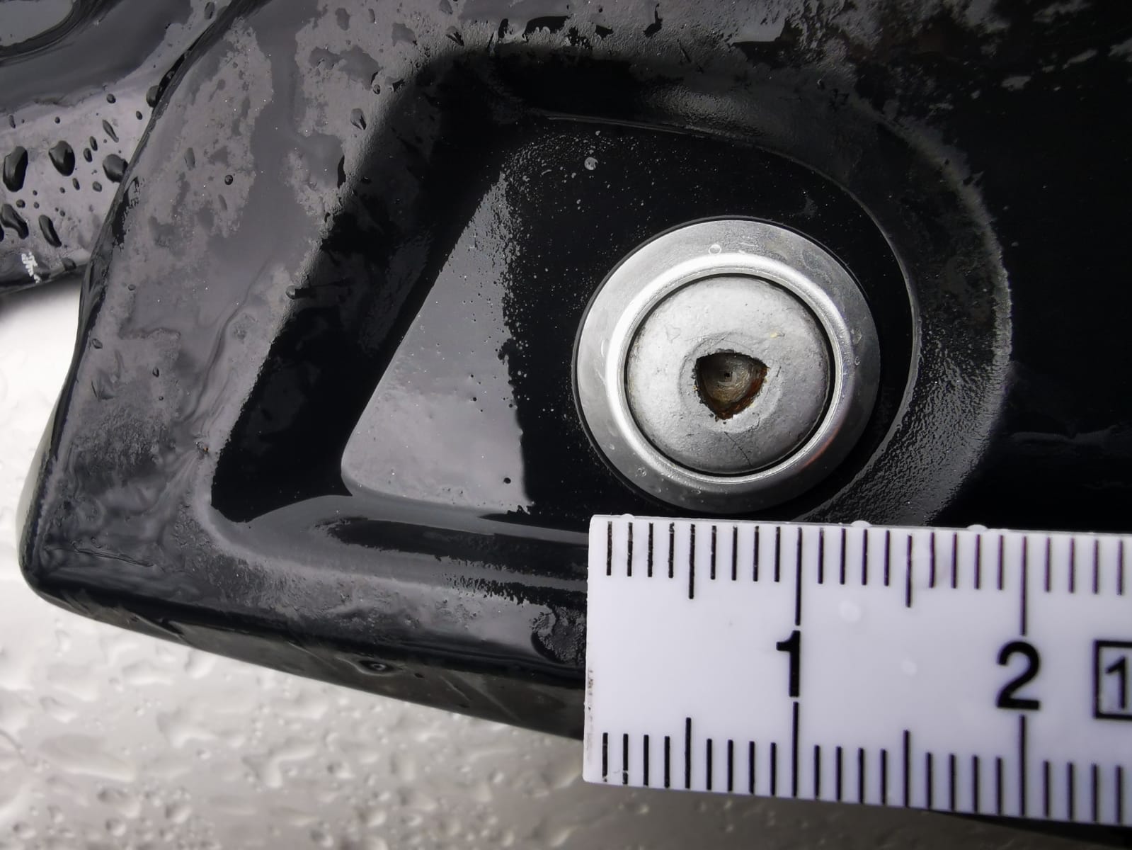

Moin, kann mir jemand sagen wie diese Schraubenköpfe heißen bzw. wo man einen passenden Schlüssel bekommen kann? Die Schrauben sind an den Verkleidungsteilen am Tank.
Ich bin neu hier.
Vielen Dank im Voraus.

Das sind defitiniv keine Orginal-Schrauben

Weder damals noch heute verwendet BMW solche Schrauben.
Ich bin neu hier.

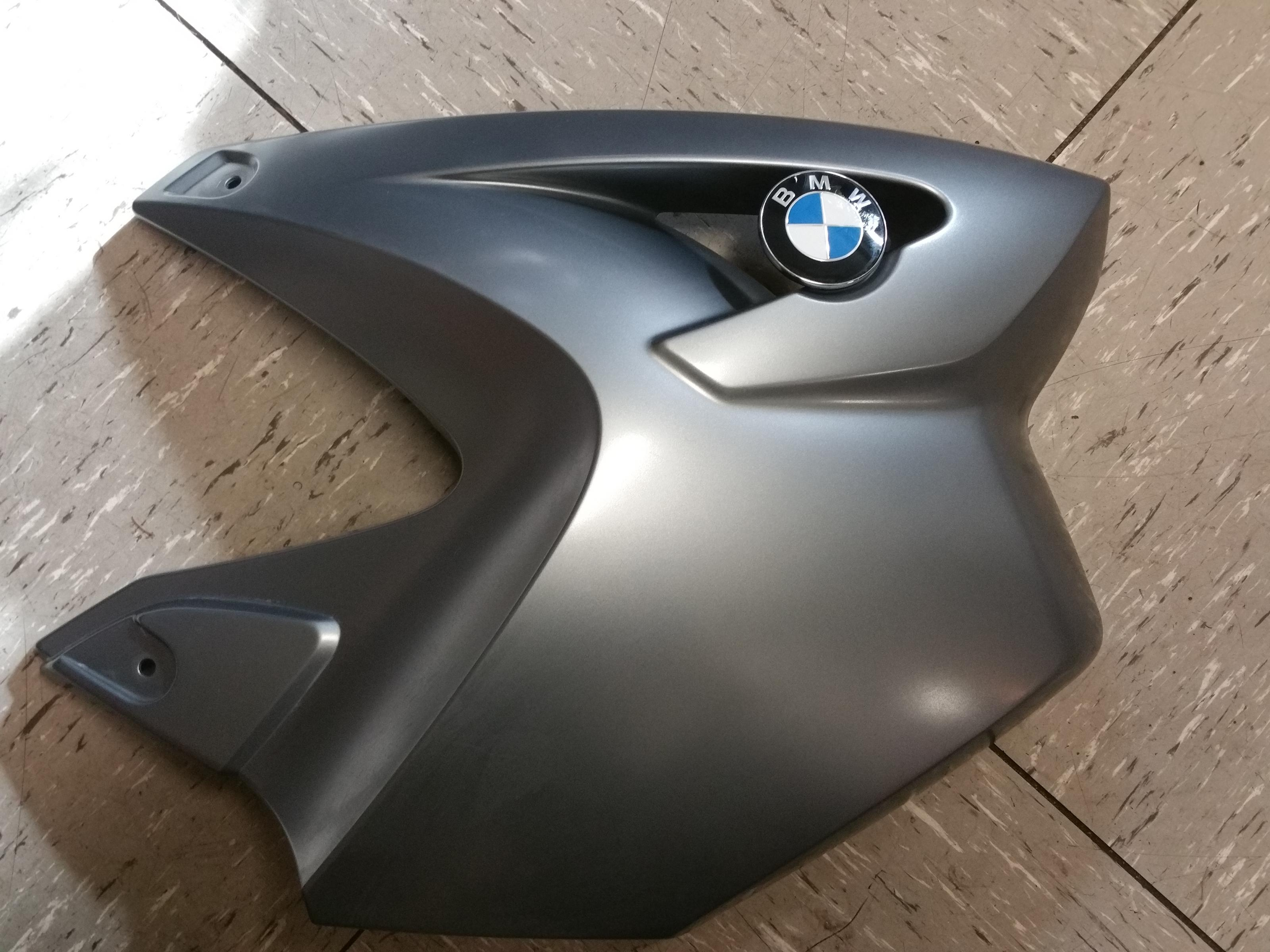

Ich bin zwar nicht 100%ig sicher.
Aber das Teil sieht aus, wie die seitliche Tankverkleidung einer 1200 GS von Baujahr 2004-2007?
Verschraubungspunkt auf Deinem Foto hier oben links, unten dann nochmal das gleiche:
In dem Fall sind das auf keinen Fall originale Schrauben.
Da hat ein Vorbesitzer wohl besonderen Wert auf Diebstahlschutz gelegt (warum sonst diese Schrauben?) jedenfalls sind an dem Teil original ab Werk Schnellverschlüsse verbaut.
