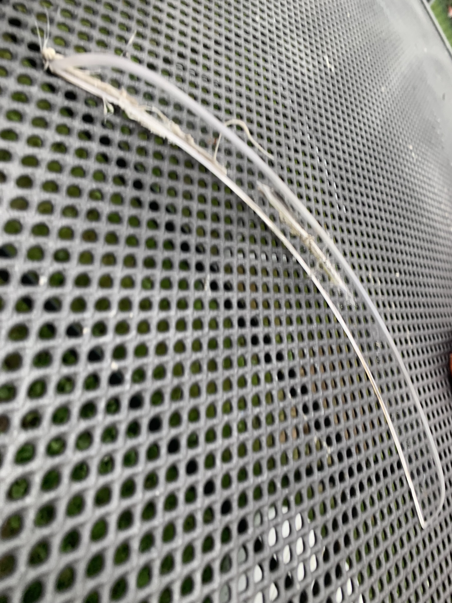

Habe meine Scheibe erst 5 cm gekürzt, heute nochmal weitere 2 cm. Kanten natürlich schön geschliffen und abgerundet.
Aha, hast nochmal Hand angelegt?
Foto, vielleicht im T7-Thread?
Würde mich schon interessieren.
