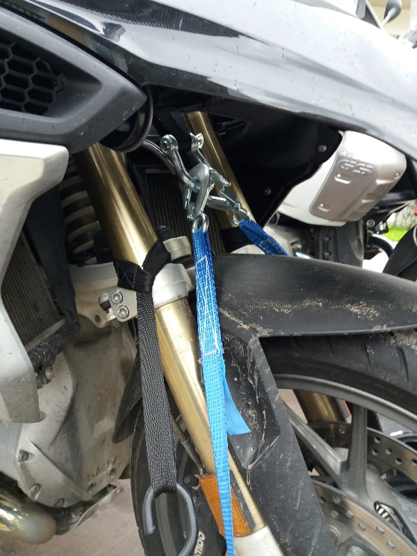

Heute hab ich es so gemacht, und auch sonst immer :), die Maschine Kräftig niedergespannt
und gut ist es. Beachtet bitte die Farbe der Gurten, ist kein Zufall ;).

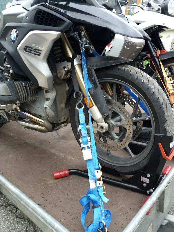

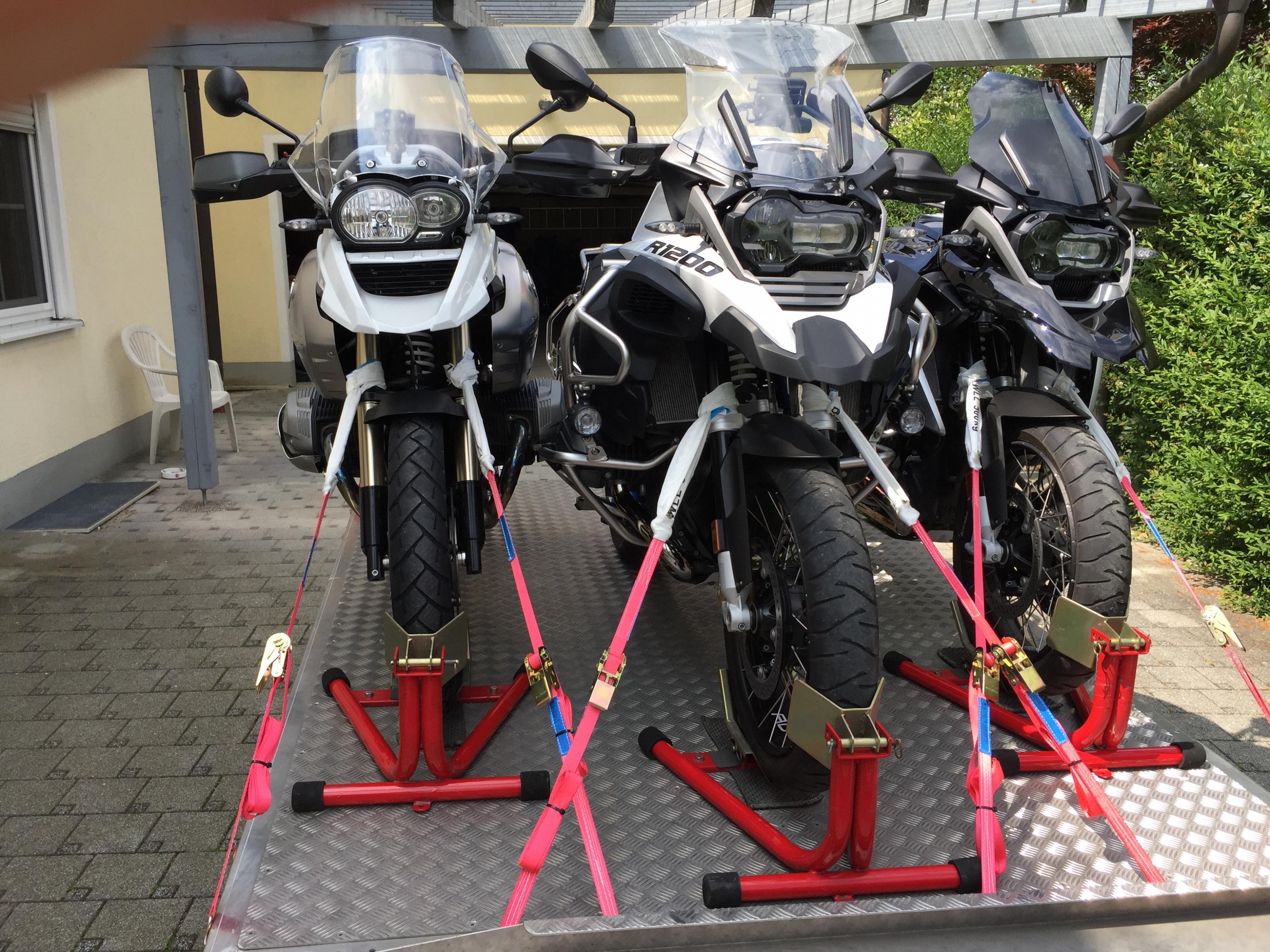

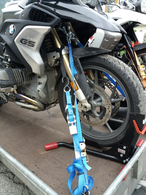

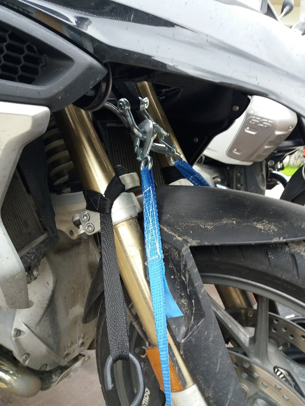

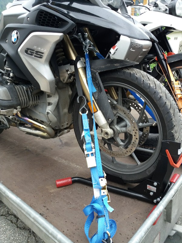

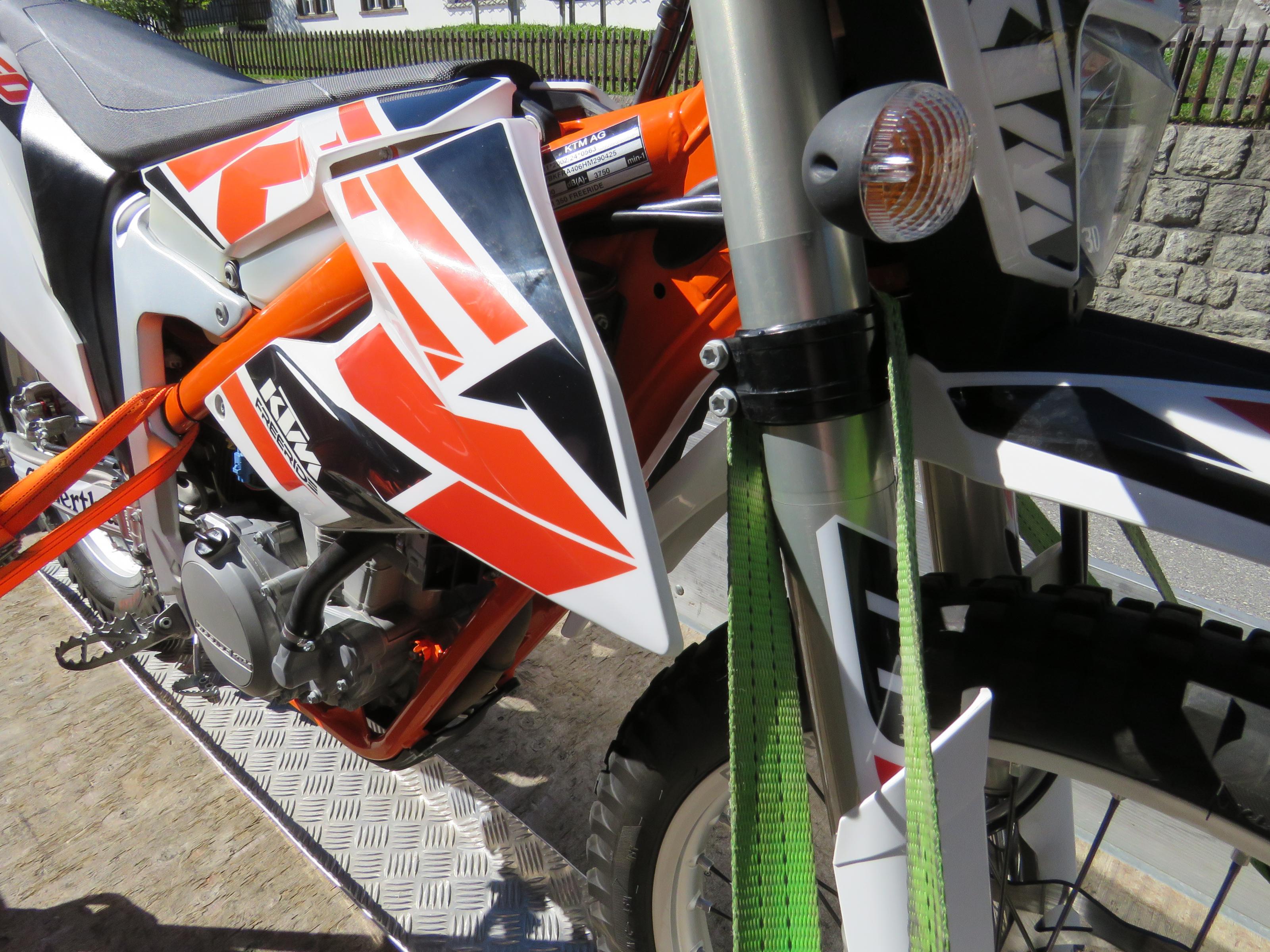

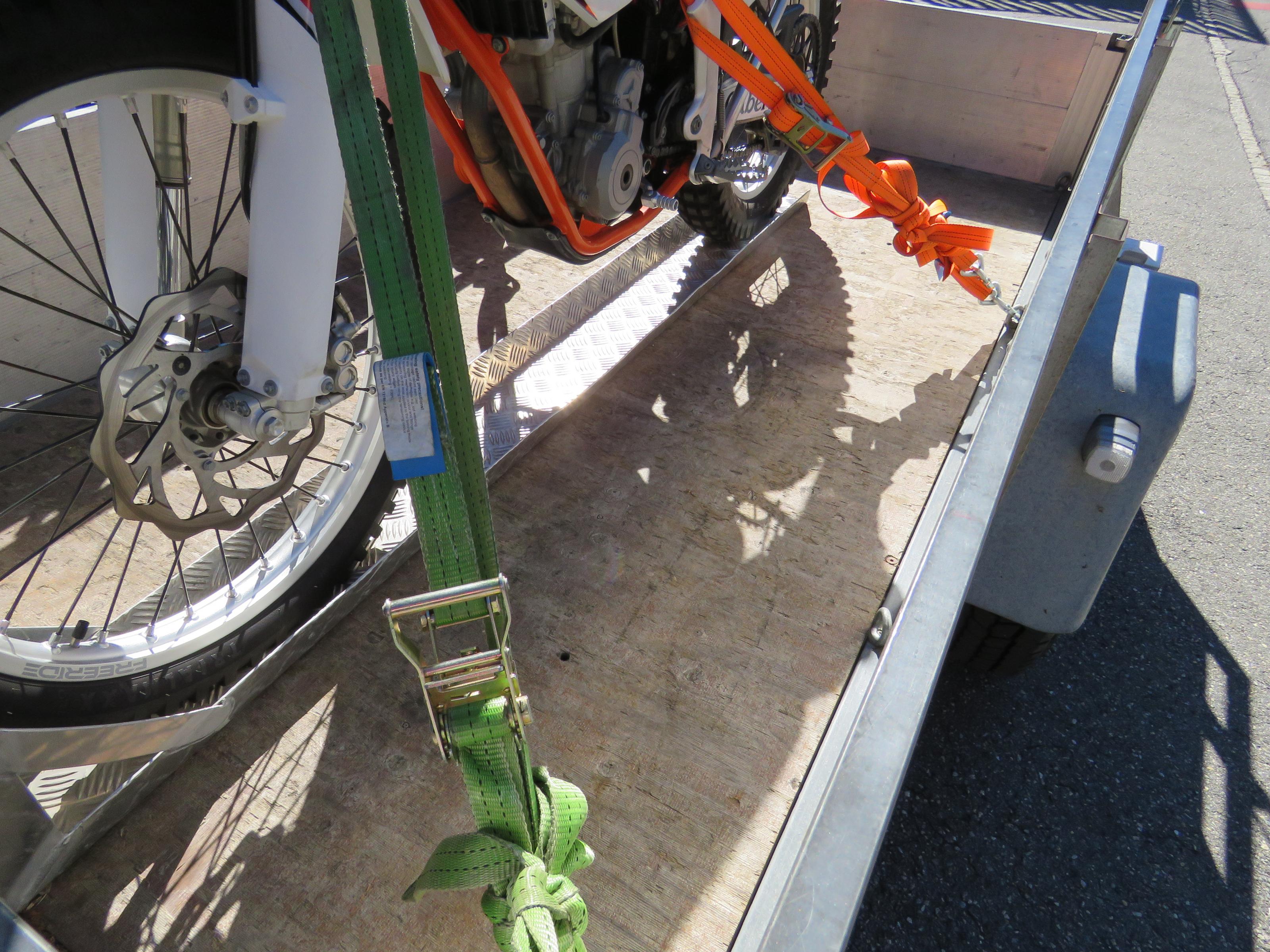

nutze an der Hinterachse das Eil-Zurr System, vorne kommen die Gurte an die Gabelholme und die GSA steht fest in der Wippe.
Die 700er wird vorne am Lenker direkt neben der Lenkerbrücke in die Federn gezogen, Vorderrad ist ebenfalls in der Wippe und hinten kommt ums Rad der ACEBikes TyreFix.
So passiert nix, alles steht fest auf den Anhänger. Und wenn es auch mal etwas flotter in den Urlaub oder nach Hause geht, gibt es keine Probleme.
Den ACEBikes TyreFix hatte ich früher auch an der GSA, das Ding hielt auch perfekt. Die Eil-Zurr Lösung ist einfach Bedienerfreundlicher und sparrt Zeit.
Wichtig ist, dass man schaut wo und wie die Zurrpunkte auf dem Anhänger sind. Denn es passen noch längst nicht alle Lösungen auf jeden Anhänger.

Grüezi Bergler,
aktuell leider nicht.
Mit ein wenig Köpfchen einschalten und gescheiter Hardware (Anhänger, Gurte, Wippe, usw.) bekommt das doch jeder hin.
Wer billig kauft, kauft eh zweimal, Spanngurte etc. sollte keine Chinaware sein.
Werde nicht vergessen als ich vor einem Jahr mit dem Anhänger und meiner GSA drauf verzurrt bei der Prüfstelle war um eine neue Plakette zu bekommen.
Hatte den Prüfer gefragt ob das Moped ihn bei der Kontrolle stören würde.
Seine Antwort dazu war :
Sie müssen aber gleich kurz anfahren und dann eine Vollbremsung machen.
Darauf sagte ich: Ja ich weiß, kenne ich aus den Abnehmen der letzten Male.
Also soll die GSA abgeladen werden oder nicht?
Er wieder: aber Sie müssen gleich eine Vollbremsung machen ...
Ich: ja ich weiß , wo ist denn das Problem!?
Er: nicht dass die GSA dann runter fällt!
Ich: keine Sorge, das Moped steht sicher und das schon seit gestern, als wir aus Kroatien zurückgekommen sind.
Was meinen Sie denn, was man so auf 1600Km Autobahn so alles auf der Strecke erleben darf und wozu man stets gewappnet sein sollte.
Also den Prüfprozess mit verzurrter GSA auf dem Anhänger erfolgreich ohne erkennbare Mängel durchlaufen und der Anhänger hat wieder 2 Jahre freie Fahrt ... gerade erst wieder im Urlaub bewiesen.
Es zahlt sich immer aus direkt etwas anständiges zu kaufen.
Schließlich wollen wir ja alle unversehrt am Urlaubsort, zu Hause usw. ankommen.
VG M

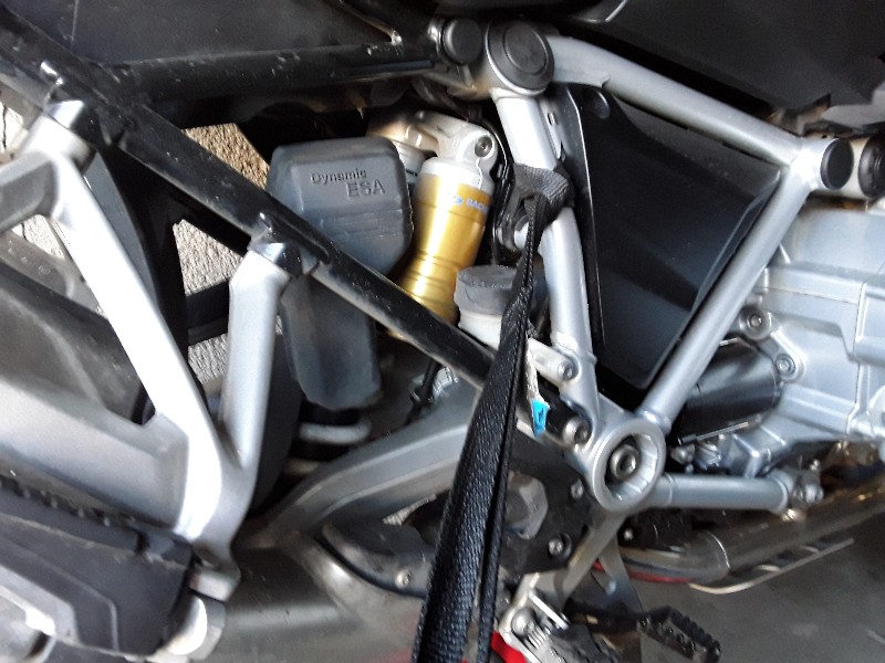

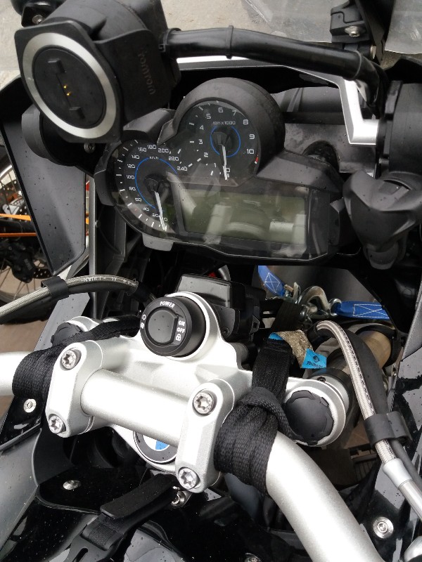

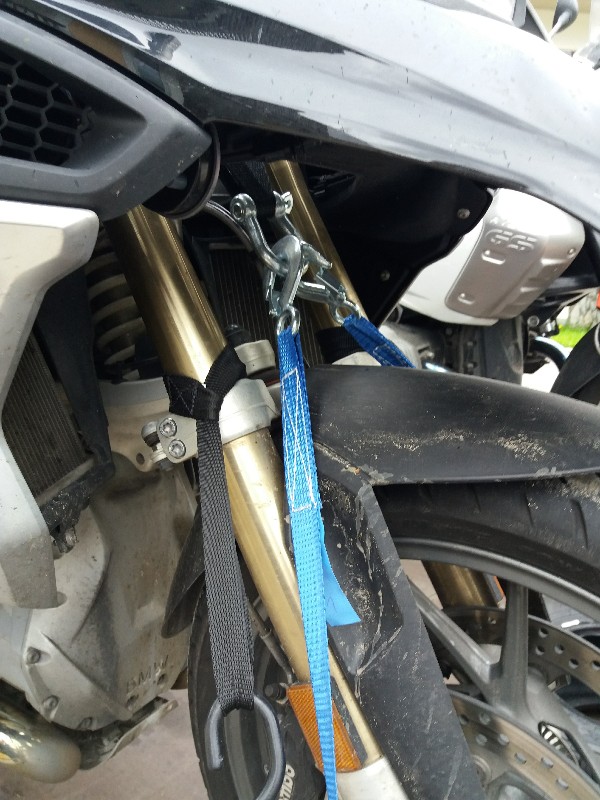

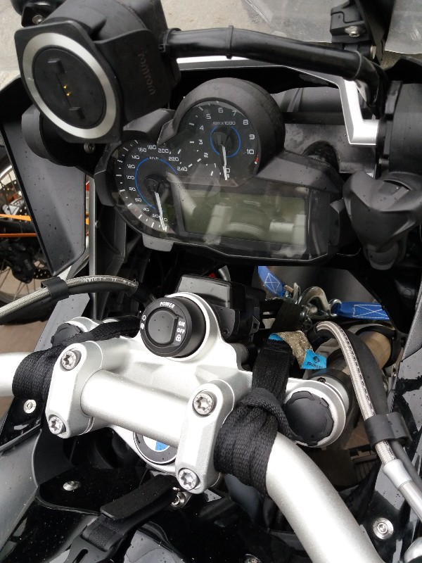

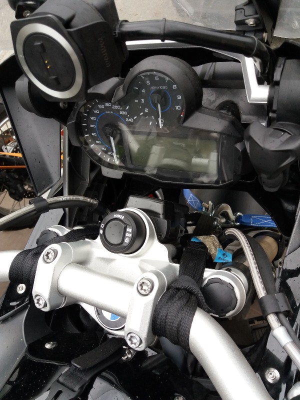

hier meine Variante des verzurren.Die untere Gabelbrücke nutze ich auch,mit zusätzlichen Schlaufen und Gurten ziehe ich die GS vorne noch in die Federn.Die vorderen Schlaufen ,die über den Lenker führen,reichen alleine nicht aus.Also wie gehabt auch über die untere Gabelbrücke zurren.Hinten wie gehabt Fußraste oder Rahmen.
20180608_100132-600x800.jpg20180608_100124-600x800.jpgAnhang anzeigen 26127120180611_140413-600x800.jpg
Die Verzurrpunkte bei diesem gemieteten Anhänger passten nicht so gut.Darum dieser kleine Umweg.

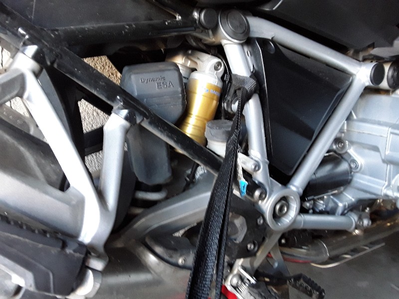

Hallo Benno,
Vielen Dank für die Blumen und die Einladung.Vielleicht ergibt sich was.Hier gibt es noch ein Zuckerl für die hintere Abspannung.Die Zurrschlaufen hast Du ja schon.Um dem scharfkantigen Fußrastenträger und dem Endtopf aus dem Wege zu gehen,am Rahmen verzurren.
