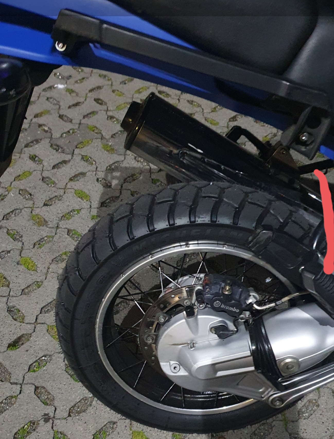

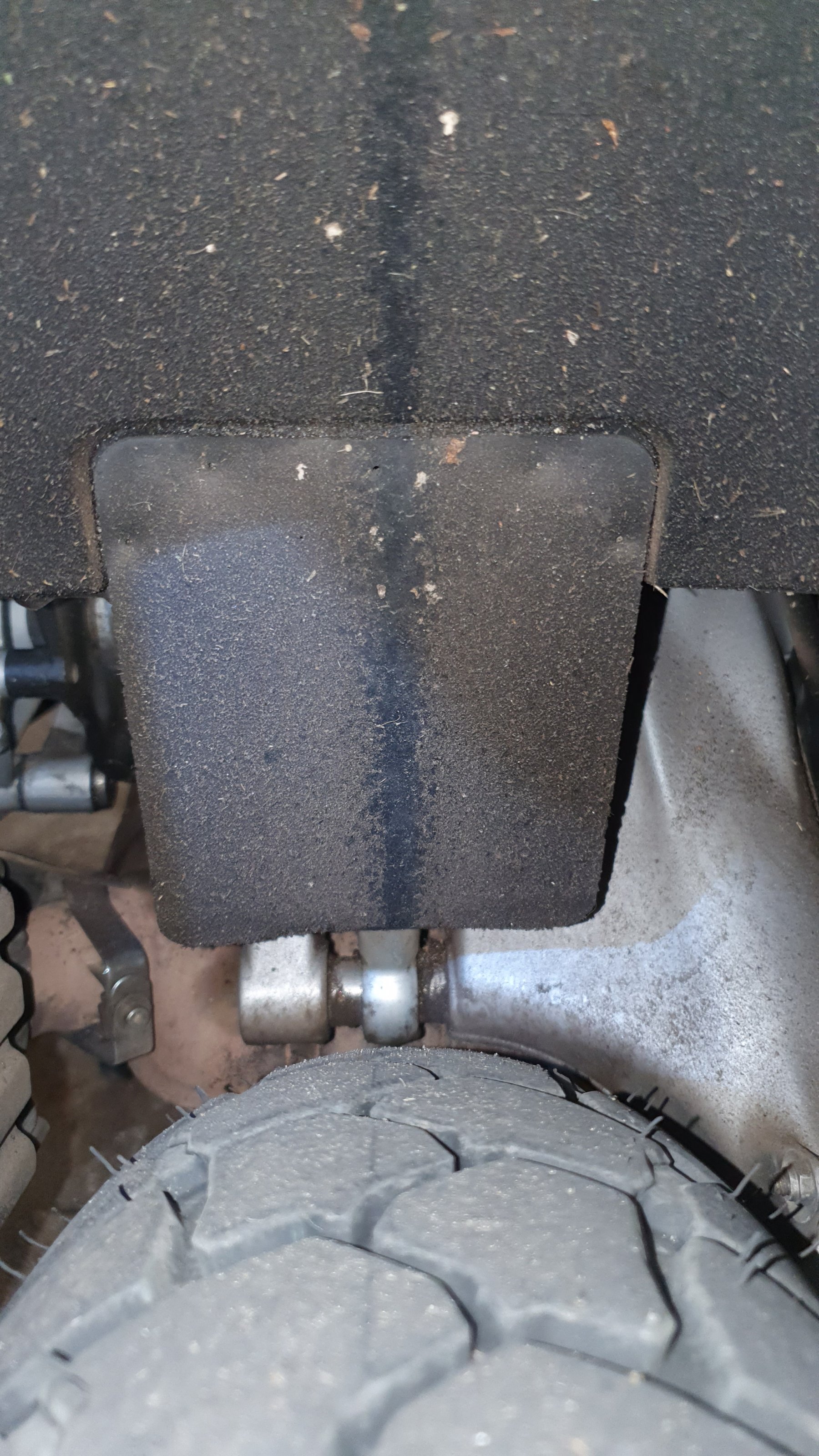

Hallo liebe Gemeinde ;-)
mit den selbst und neu aufgezogenen Anakee Adventure Reifen ging es nun zur Einweihung ins GelÀnde. (Vorher Pirelli Scorpion Trail 2)
Erst leichte Feldwege fĂŒrs Feeling, dann viel kleiner und grĂ¶ĂŸerer Gravel, tiefer loser Sand, matschiger Waldboden, rutschige sowie ausgetrockne Wiesen und das alles in der Umgebung 😂..
Alles lĂ€uft mit dem Reifen wirklich gut, doch er schafft es auch, dass der hintere StoßdĂ€mpfer, gerade am Auge, völlig zugesifft oder eben bemalt von der Natur ist😎😂.
Da dieses Auge bzw. diese Aufnahme wohl anfĂ€llig fĂŒr Auswaschungen und Dreck ist, will ich nun dies vor den Malereien der Natur schĂŒtzen ;-).
Offen in die Runde: Was wĂŒrdet Ihr euch dran bauen? Tricks und Ideen-Maschinen sind genauso willkommen wie QuerulantenđŸ€”đŸ˜‚.
Ein schönes wenn auch wohl gewittriges Wochenende euch allen;-).

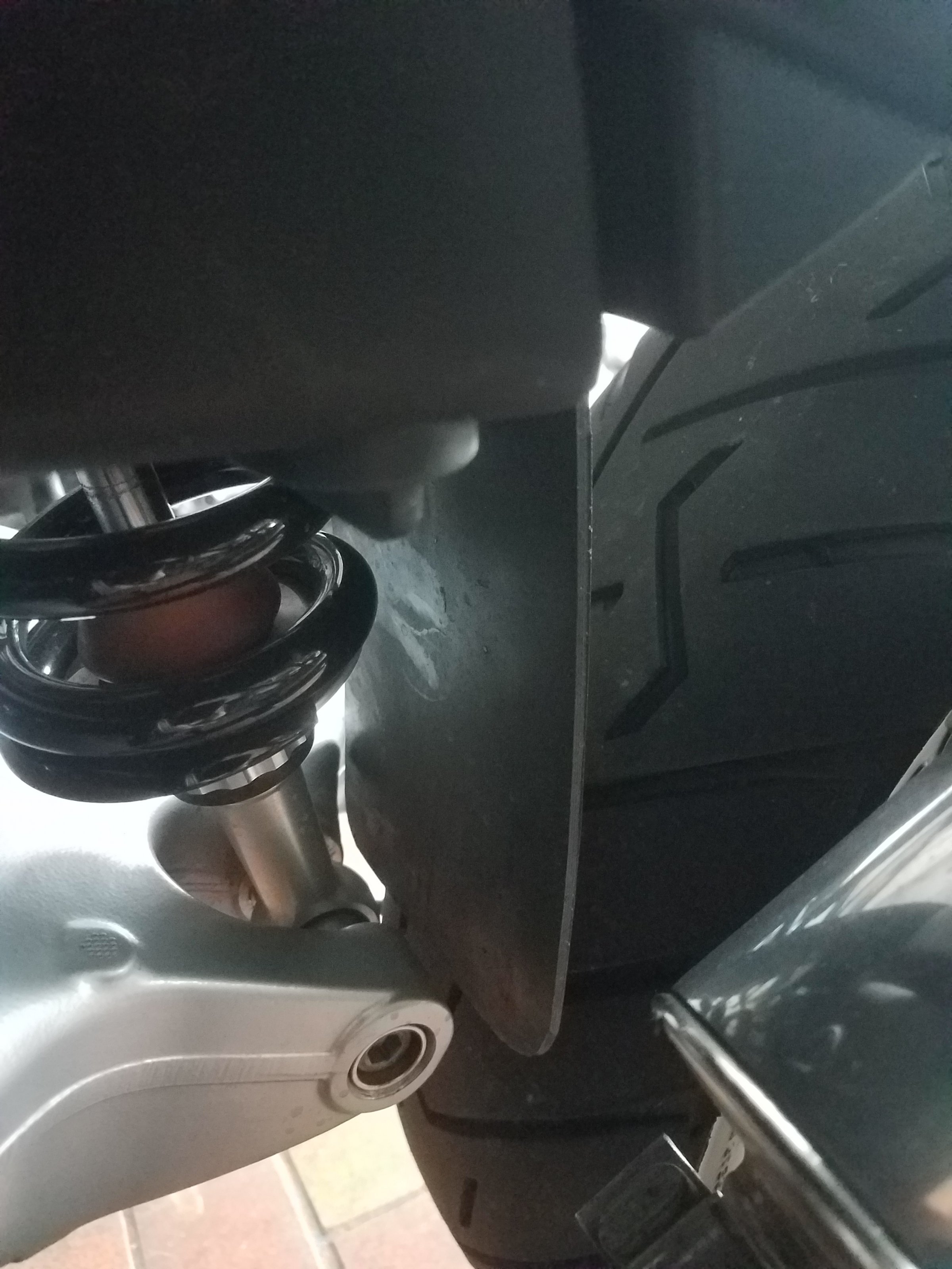

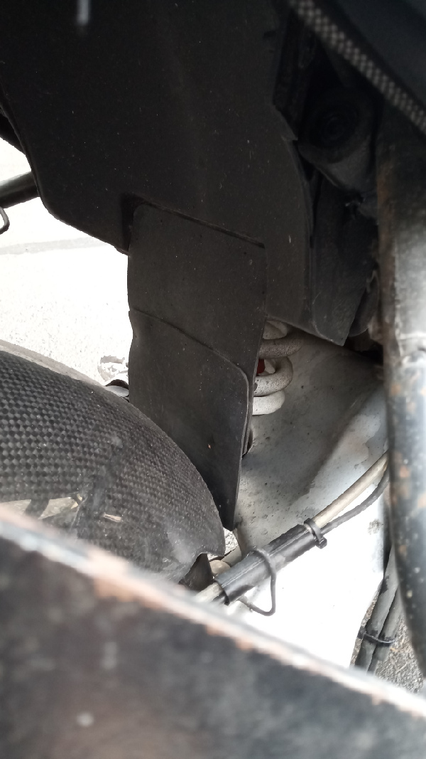

Ich kenne die R1150 nicht so genau wie die R1100, aber bei letzterer gibt es so eine Art Spritzlappen in Verlaengerung des hinteren Kotfluegels (eigentlich der Kabelwanne) ueber das hintere Federbein hinaus. Wird mit fuenf am Lappen angegossenen Gummipilzen dort festgemacht. Die Bohrungen existieren schon. Scheint bei Dir zu fehlen (auf den Bildern nicht gut erkennbar)?
Hat die eventuell der Vorgaenger (wie auch den am HAG-Gehaeuse verschraubten Spritzschutz) verschwinden lassen? Der Lappen naehme zumindest mal einen Teil des Drecks von der Mechanik (61 13 2 306 227) weg. Waere nicht teuer, aber sicher auch noch nicht perfekt fuer den angestrebten Zweck.
Ist etwas versteckt, hab's gefunden (09): Kabelwanne / Sicherungskasten / Anbauteile - BMW R21 (R 1150 GS) R 1150 GS 00 (0415,0495) (0415) - BMW Ersatzteile - leebmann24.de

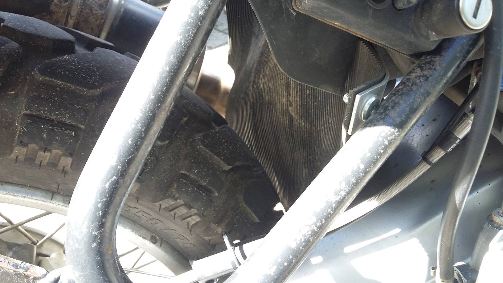

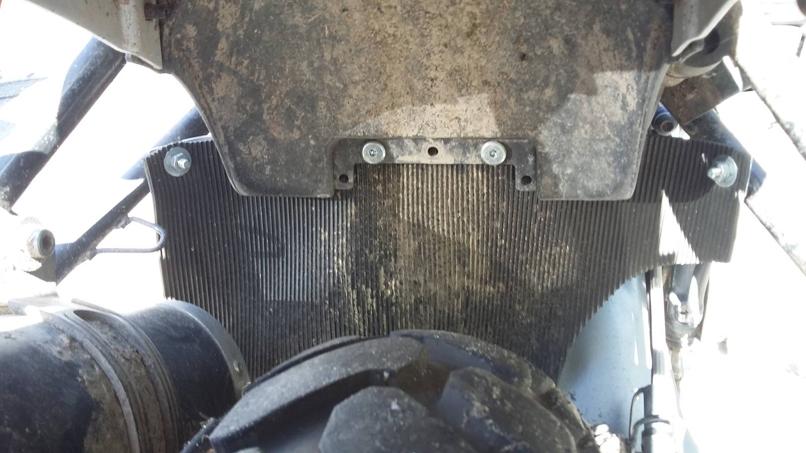

InnenkotflĂŒgel ist mMn fĂŒrs GelĂ€nde ungeeignet. WĂŒrde mich persönlich auch fĂŒr die Förderbandgummilösung entscheiden.

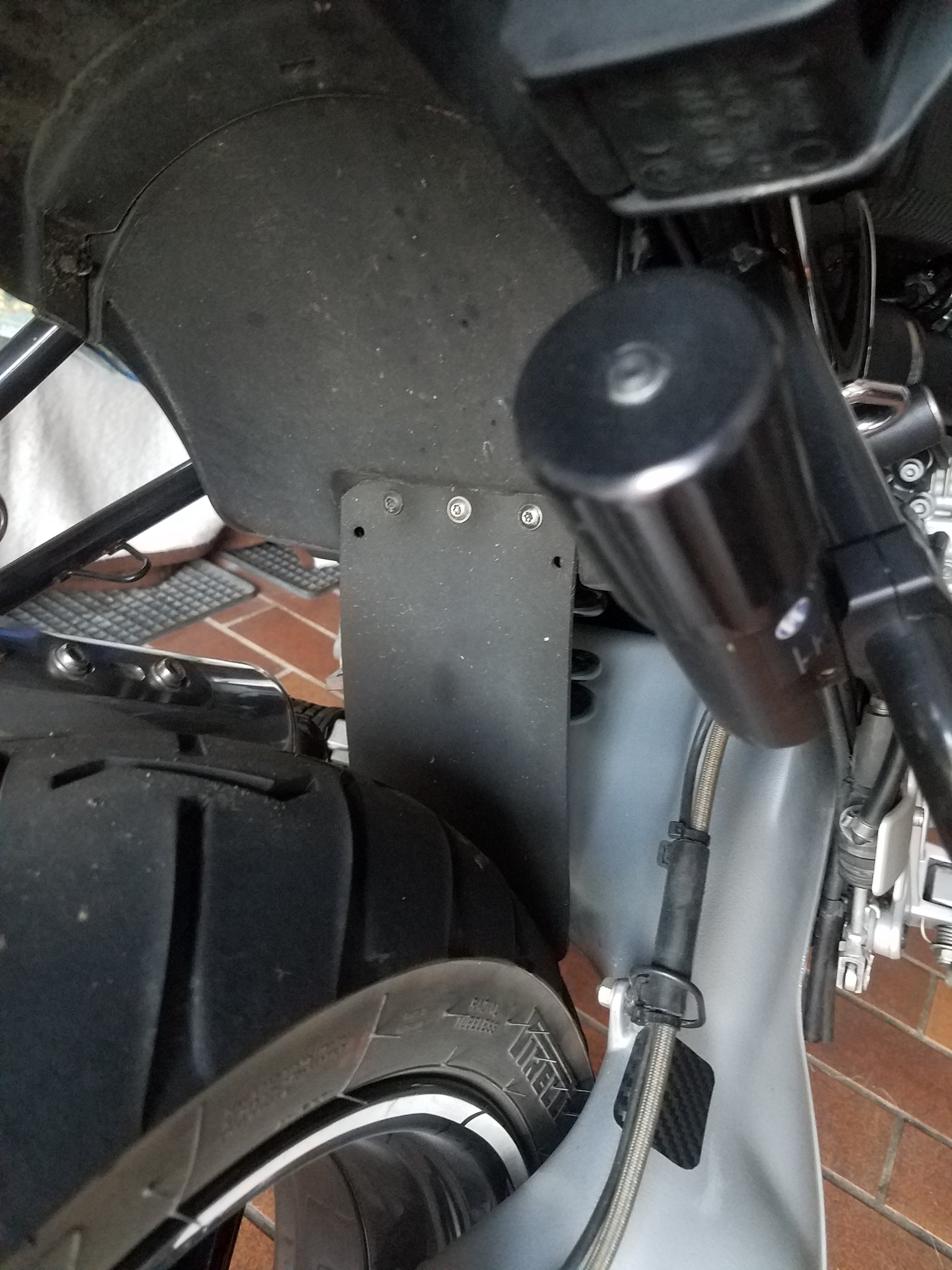

Nun denn... ich habe den zukleinen Spritzlappen aus seinen fĂŒnf Löchern gezogen, mir im Gummiladen 3 mm Material besorgt und es mit einem StĂŒck Alu zur Stabilisierung in den vorhandenen Löchern befestigt. Die ganze Sache habe ich zwischen dem Schutzblech und dem Lufi-Kasten plaziert und wesentlich breiter gestaltet als das Originalen, damit die Schwinge auch gleich sauber bleibt. Bild folgt, wenn ich wieder daheim bin.

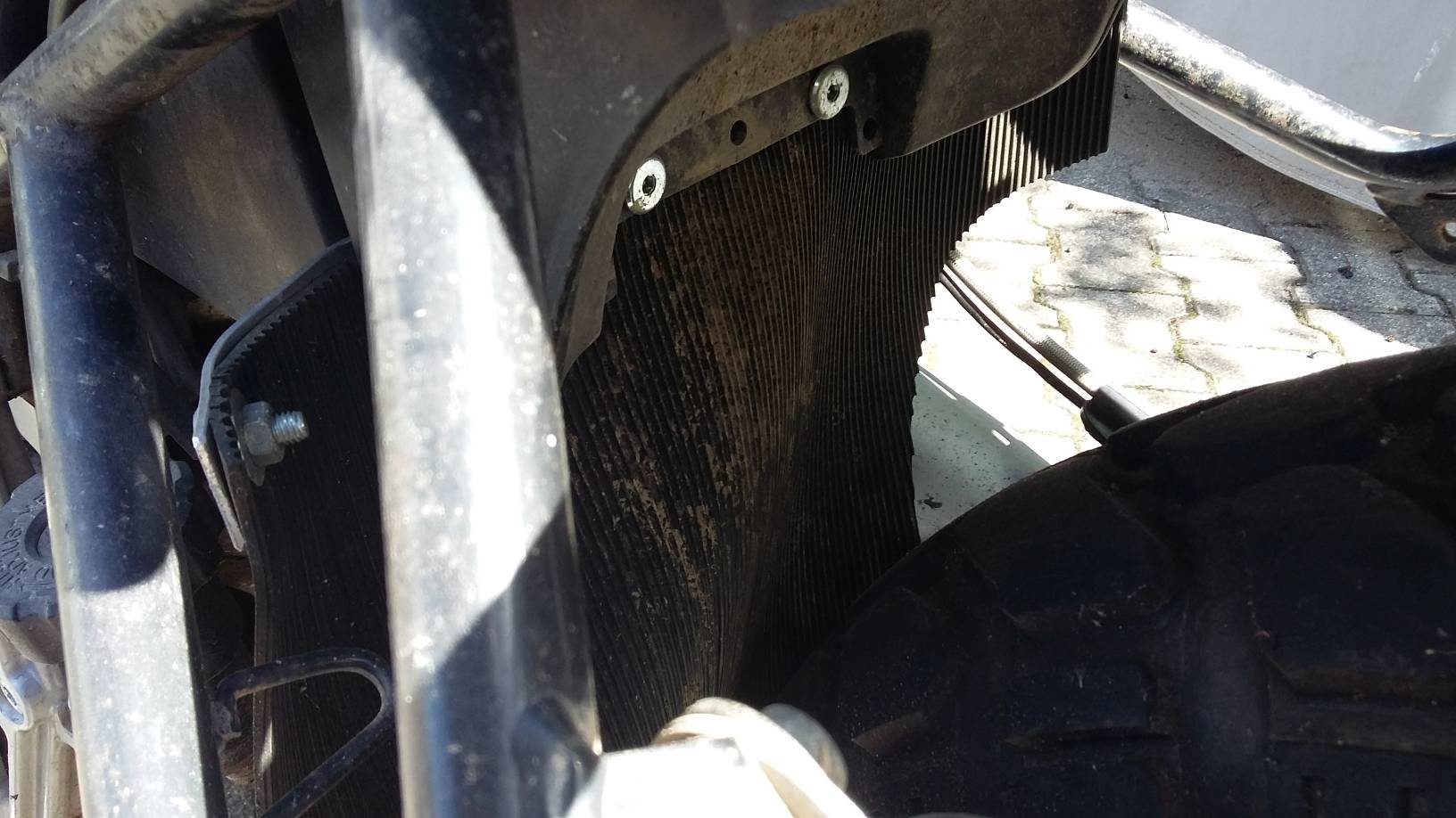

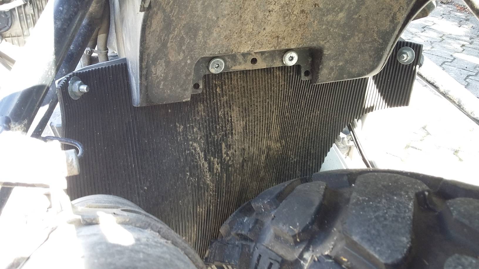

Also hier wie versprochen die Bilder von meiner Version.
Das Gummi wirft gerade so eine unschöne Beule.
Habe wohl beim Einparken das Rad etwas rĂŒckwĂ€rts gedreht und das Gummi hochgezogen.
Aber wenn da mal wieder richtig Dreck dran fliegt, legt sich das schon wieder richtig an.

So einen bogenförmigen Ausschitt wie auf der rechten Seite (fĂŒr die Schwinge) habe ich links auch gemacht (fĂŒr den KrĂŒmmer). Der ist nur tiefer, drum auf den Fotos nicht zu sehen.
