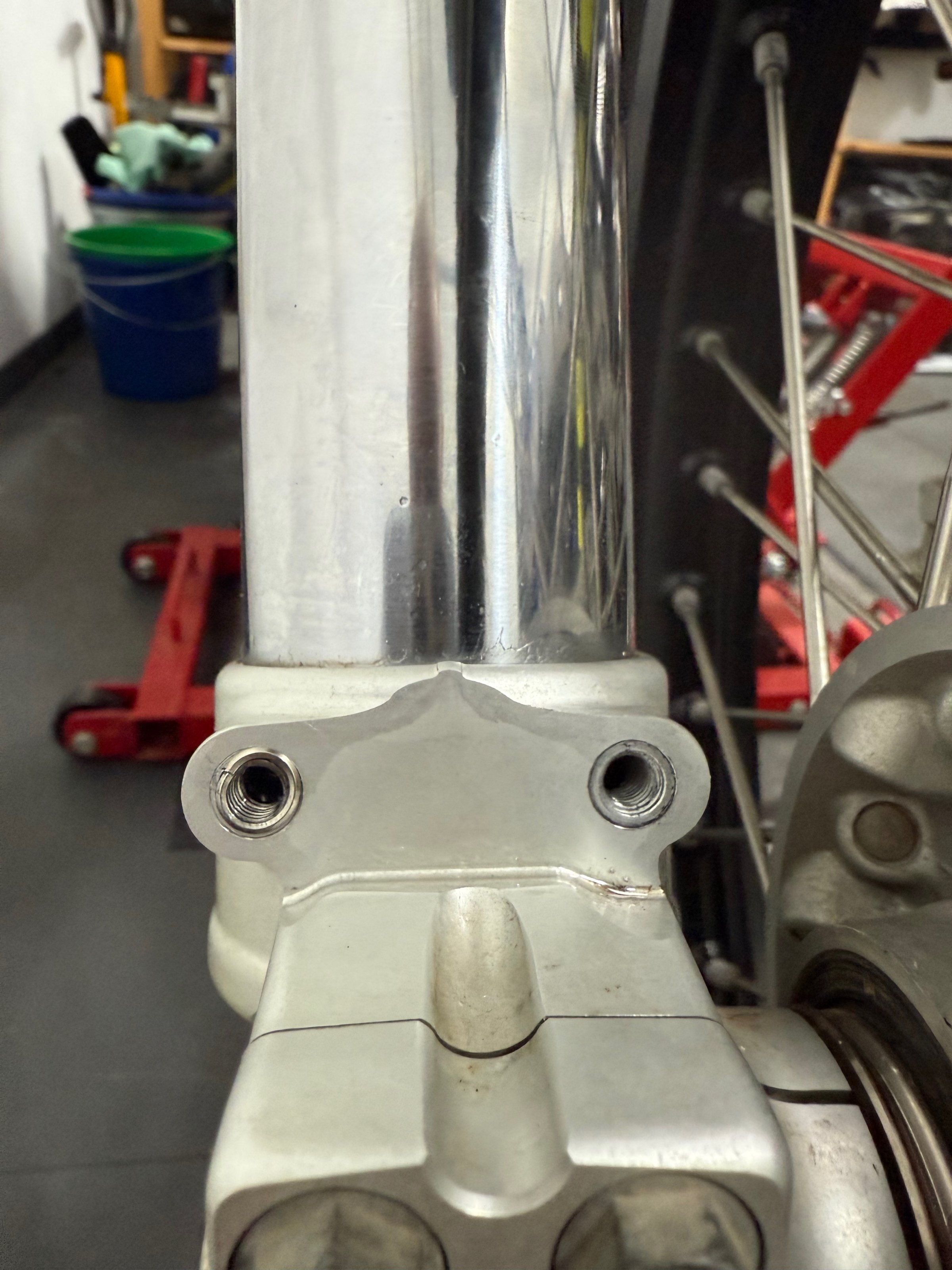

nochmal vielen Dank an alle, die mit ihrer Expertise dazu beigetragen haben, dass ich die für mich richtige Lösung gefunden habe.
Alle Optionen liegen auf dem Tisch, das Wochenende kommt - jetzt können wir mal langsam Wetten abschließen was es wird ;)
Ich habe mich für V-Coil entscheiden, weil das nach meinen Recherchen und dem was hier geschrieben wurde wohl den kleinsten Materialabtrag erfordert (7,2 mm Außengewinde). Was auch bedeutet, dass ich am wenigsten aufbohren musste und der Bohrer die geringsten Chancen hatte zu verlaufen.
In der Summe hat das super geklappt, auch wenn ich einen kleinen Fehler gemacht habe:
Ich hätte noch ein paar Zehntel tiefer bohren müssen, habe ich mich aber nicht getraut. Ich hatte auch nirgendwo gefunden wie tief das Bohrloch mindestens sein muss. Jetzt ist der Gewindeeinsatz nicht 100%ig plan zu der Fläche. Macht aber nichts, weil ich ja nur ein Kunststoffteil drauf schraube.
Ach so, ich habe den Einsatz, wie ich in einem Tip empfohlen, mit etwas Loctite mittelfest eingeklebt.
Viele Grüße
Carsten

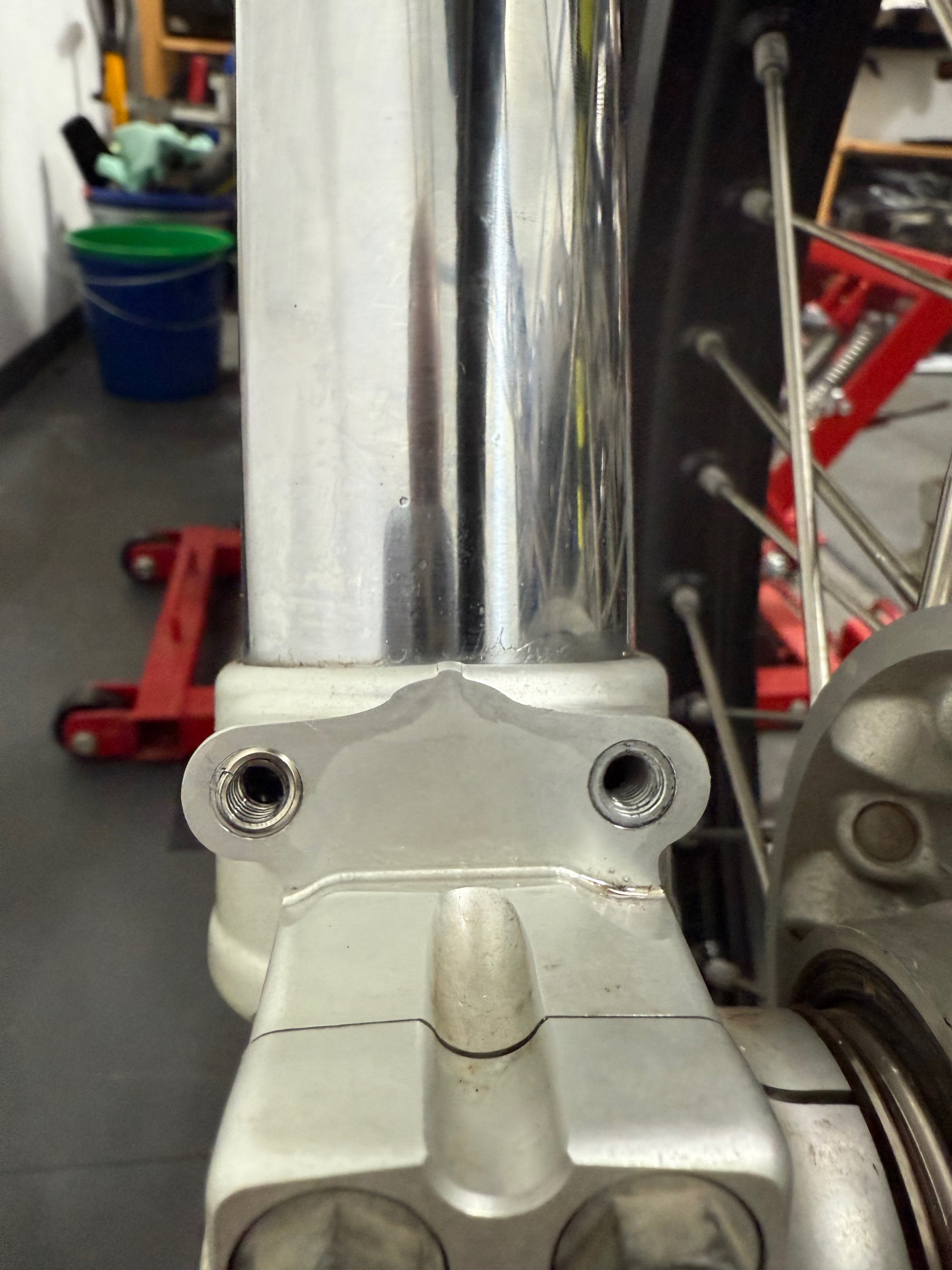

Viele Grüße
Carsten
Du kannst die Buchse auf der Schraube an der Anlagefläche leicht ansenken, dann liegt sie wieder plan am Alu an.
