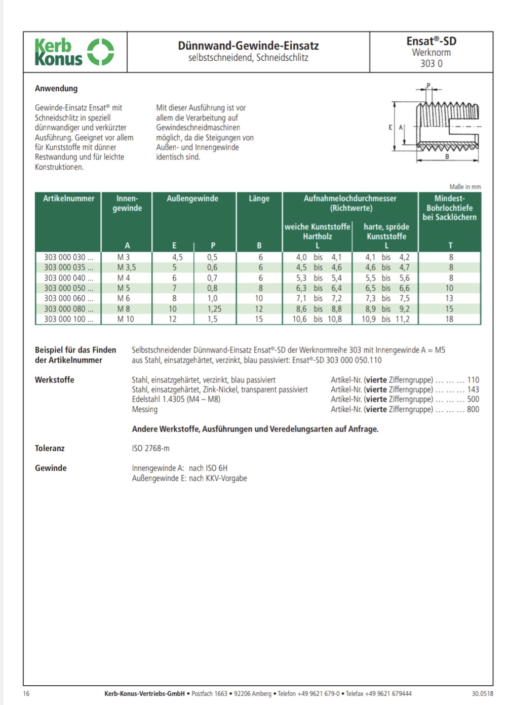

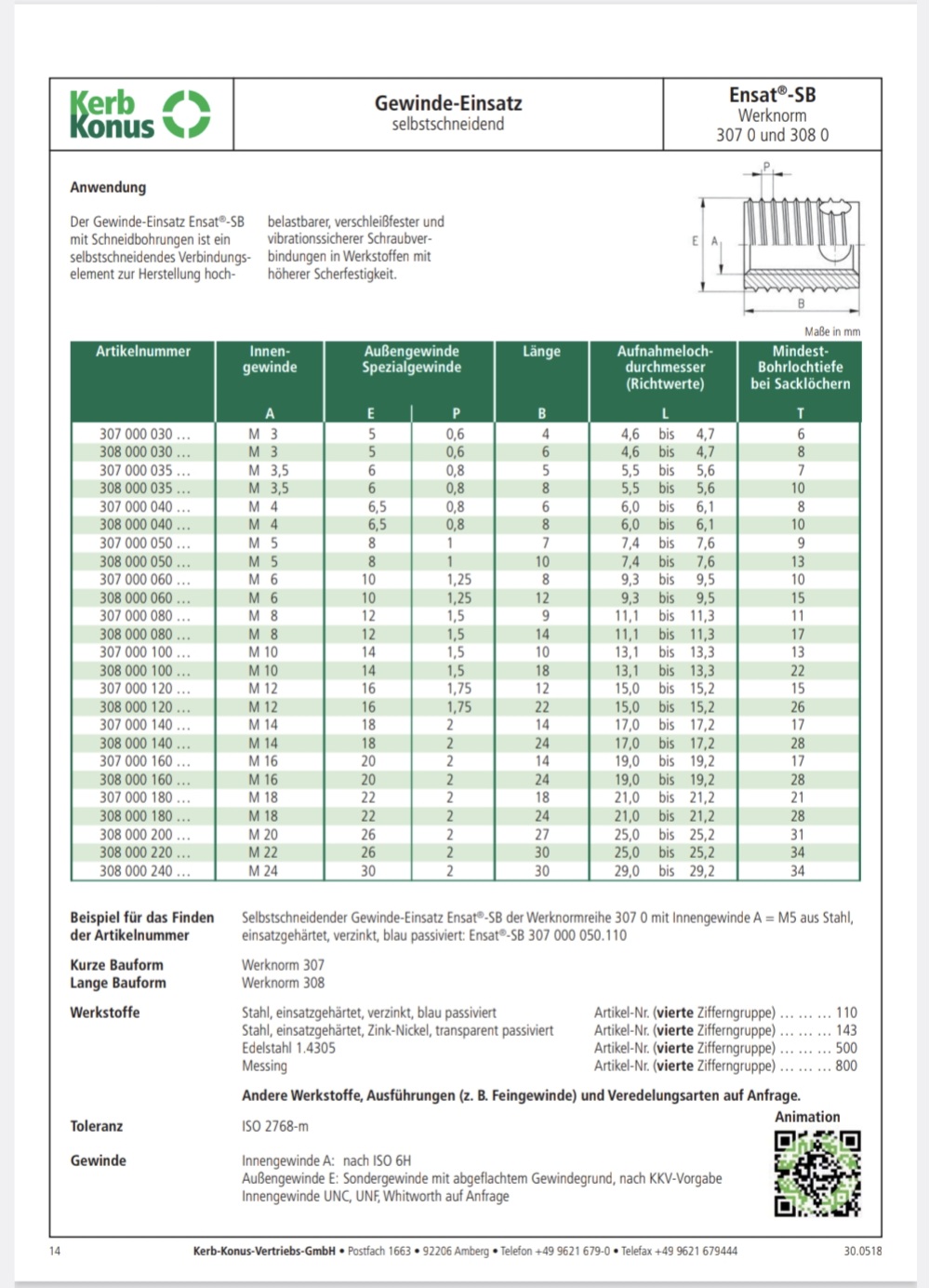

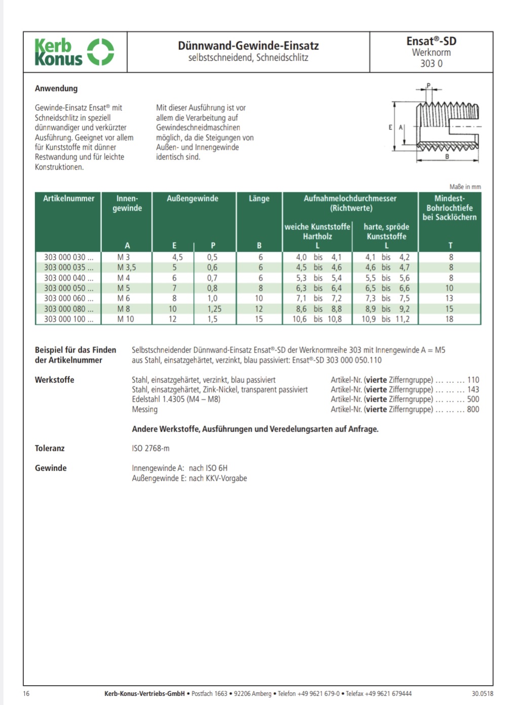

Der 303 Typ wird bei Al schlecht funktionieren ( ist für Kunststoffe mit geringer Anforderung).
Die passenden brauchen eine grössere Bohrung.

Spielt keine Rolle.
Ne, auch der Helicoilgewindebohrer hat aussen 8mm. Ich habe im Datenblatt geforscht
Die Abmessungen habe ich in #61 bereits angegeben
Ich habe V-Coil...soll aber kompatibel mit Helicoil sein...vorbohren 6.3...Gewindebohrer d 7.3 mm.
( gemessen).
Aber wie erwähnt..einfaches aufbohren...Verwendung bei wenig Material.
"und für leichte Konstruktionen" hat Du nicht gelesen
Wir haben es an einem alten Block probiert. Die Ensat 303 halten besser als die in Al geschnittenen Gewinde. Mehr als 5to konnten wir allerdings nicht. Doch das wird reichen um einen Deckel anschrauben zu können.
Natürlich würde ich keine 12.9 Schraube mit max Drehmoment anziehen. Doch wenn es auf den Da ankommt gibt die grenzwertige Materialstärke ohnehin nach :-) .

Ja, vorbohren 6.3mm
Der Gewindebohrer ist im Prinzip ein M6x1 Gewindebohrer "spezial" Helicoil, mit aussendurchmesser 7mm.
Time-Sert kommt mit ebensowenig "Fleisch" aus. Bohrer für Time-Sert M6 x 1 x ? Einsätze hat außen etwa 7 mm.

Wie oft soll ich noch Ensat 303 schreiben? Ein "StandardEnsat" wird nicht angeboten.
Nachdem ich ja überzeugter Time-Sert Verfechter bin, aber unglücklich mit Preis und Verfügbarkeit in EU (dank R. Würth), habe ich mich mal auf der Kerb-Konus-Seite nach in Frage kommenden Alternativen umgesehen und finde offensichtlich keine Ensat 302, sondern nur 303 und höher. Stoß' mich mal drauf!

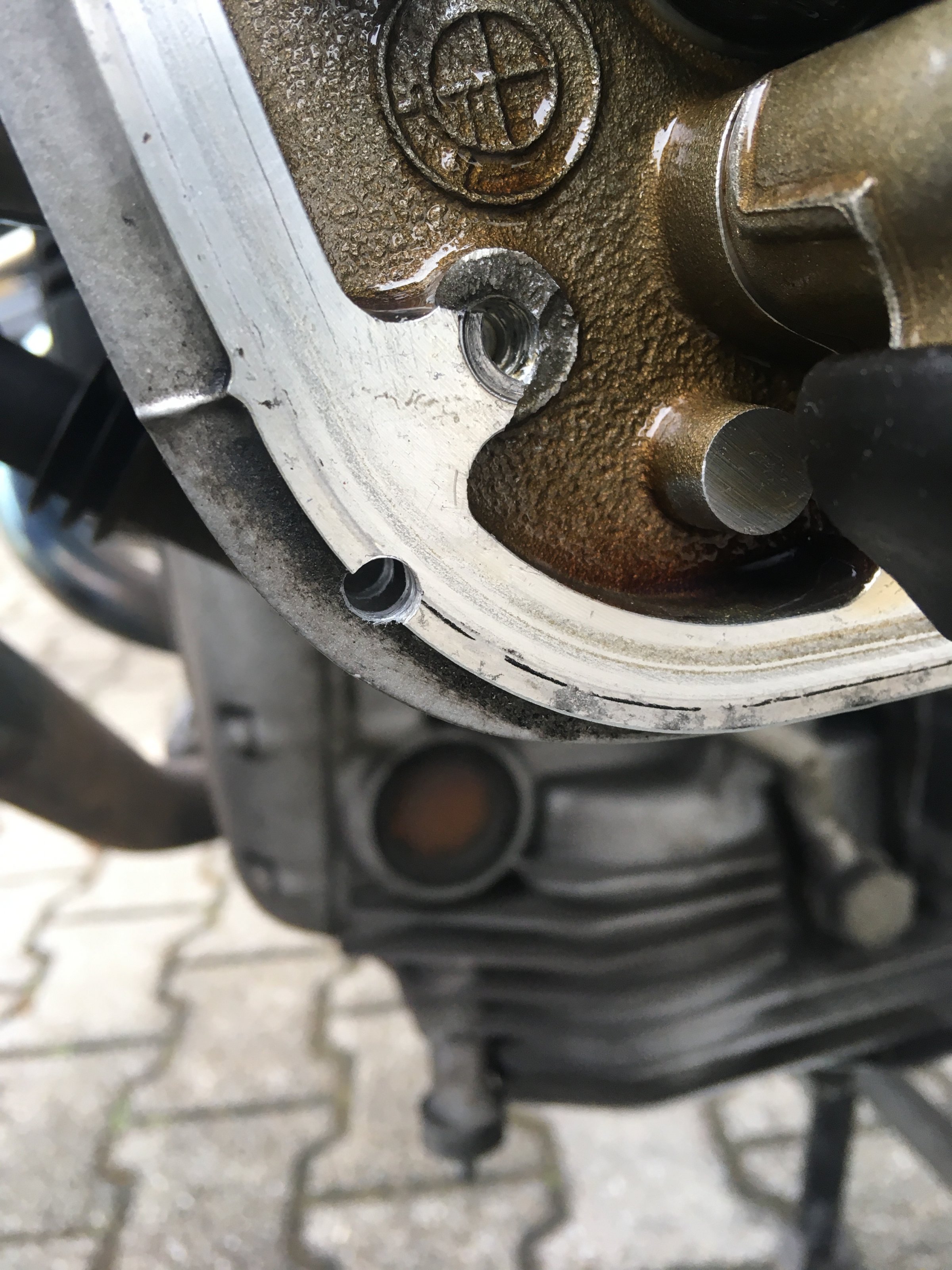

Was ist zu empfehlen für eine Rep. eines Zündkerzen-Gewinde? Da hätte ich eher ein Problem mit dem "System" Helicoil. (ernsthaft!)

Ja Gerd..hast Du das bei den Ventildeckel-Gewinden M6 auch verwenden können? Ist doch eher begrenzt mit der Material-Dicke.
Jein. Wenn nur das Gewinde rausgerissen ist klappt es. Es ist ja keine riesige Last drauf. Einsetzen mit Al-Schneidöl oder reichlich Spiritus. Helicoil braucht den gleichen Platz.
Für die die es nicht wissen: Der Schlitz ist nicht für einen Schraubendreher sondern damit schneidet sich der Einsatz sein Gewinde.

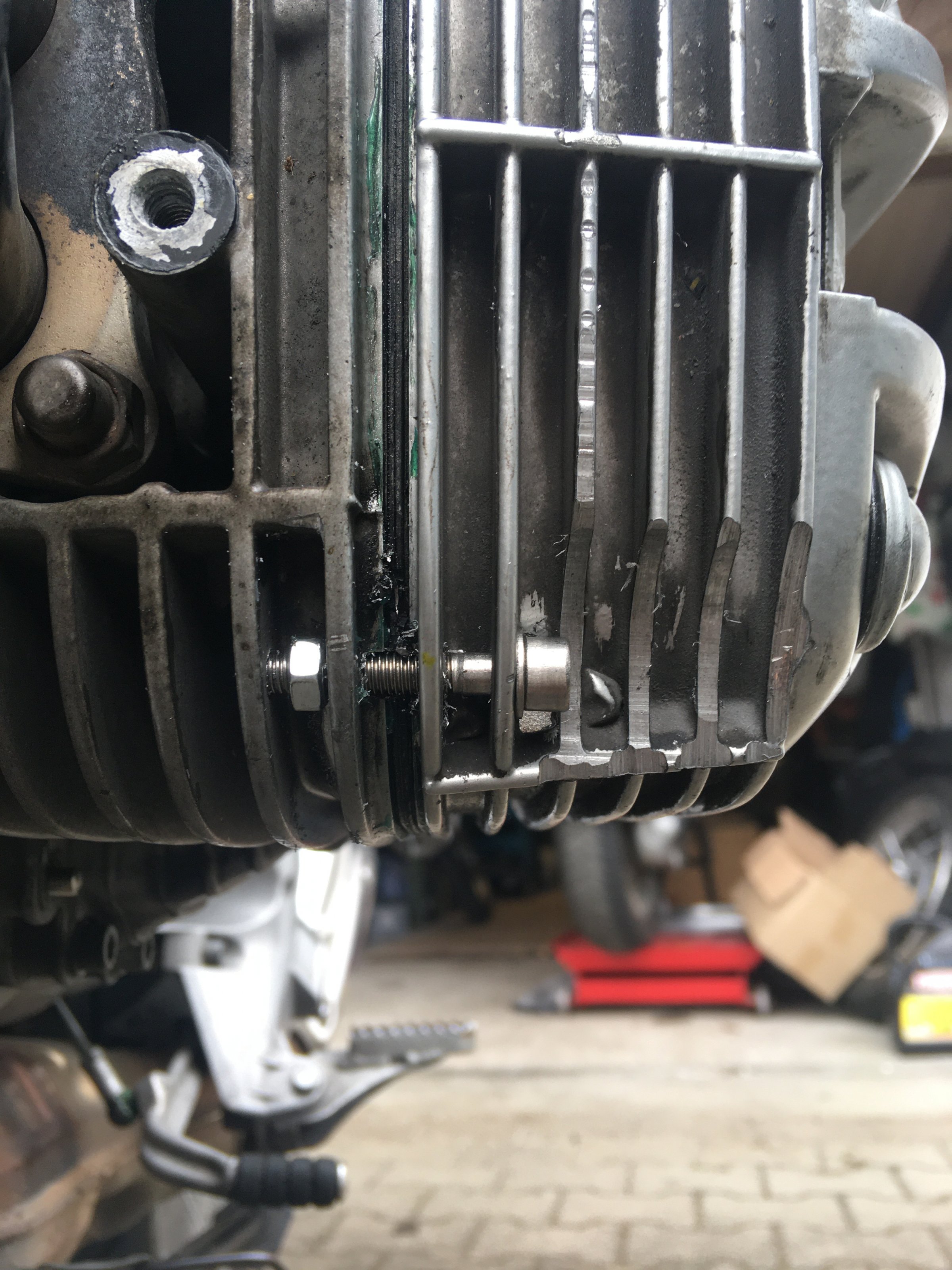

Wenn ein Teil des Gewindes rausgebrochen ist, dann habe ich die Oberfläche erst gereinigt, dann mit einem Fräser aufgeraut, Knetmetall drauf, hart werden lassen und erst dann das Gewinde repariert.
Geht der Riss auf die gesamte Länge des Gewindes, dann würde ich es für mich probieren, anderen zu einem Neuteil raten :-(.:grosse-augen:

Hallo Fritze,

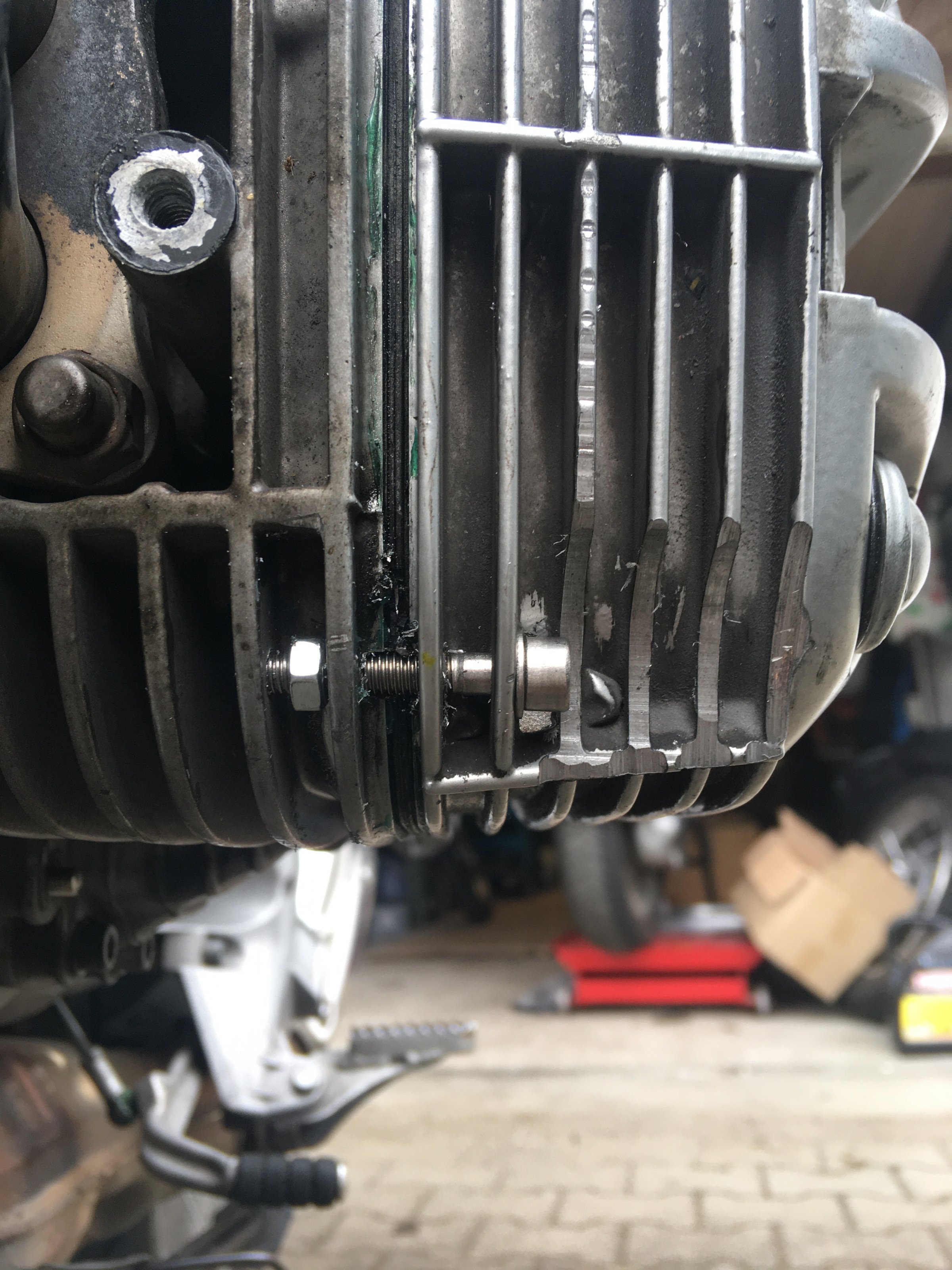

wenn der ganze Anguß fürs Gewinde im Zyko rausgerissen ist, braucht's normalerweise einen neuen (gebrauchten) Zyko oder aber McGyver.
Mancher machts mit Panzertape, ich hab diese Rep mal für einen Freund - analog zur Technik der 2-Ventiler, Stichwort außenverschraubter V-Deckel - durchgeführt.
Sieht im 1. Moment wild aus, war aber schnell gemacht, hat auf Dauer dicht gehalten, auch für mehrere Ventil-Checks, und war nahezu unsichtbar. Und für umme...
