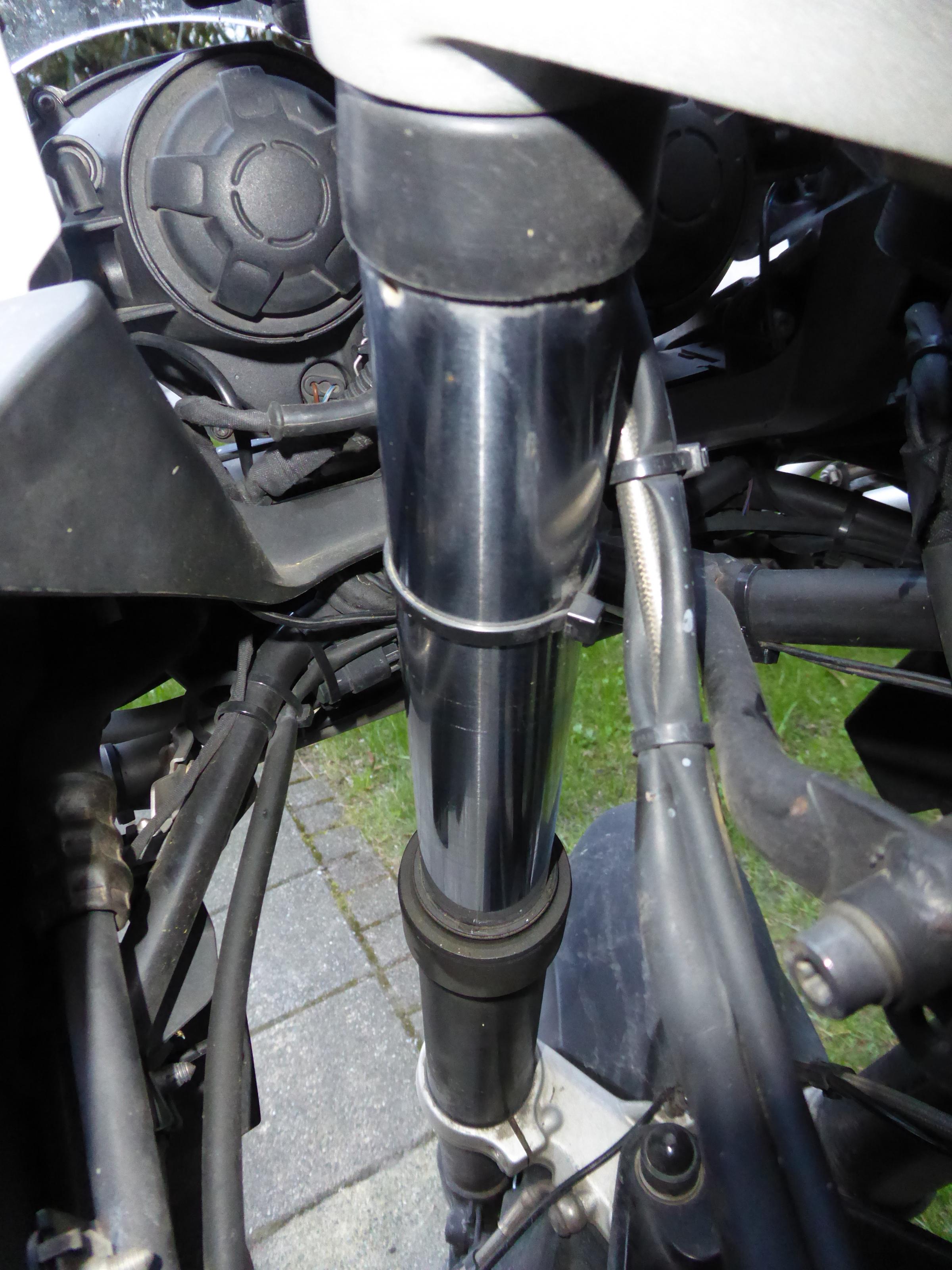

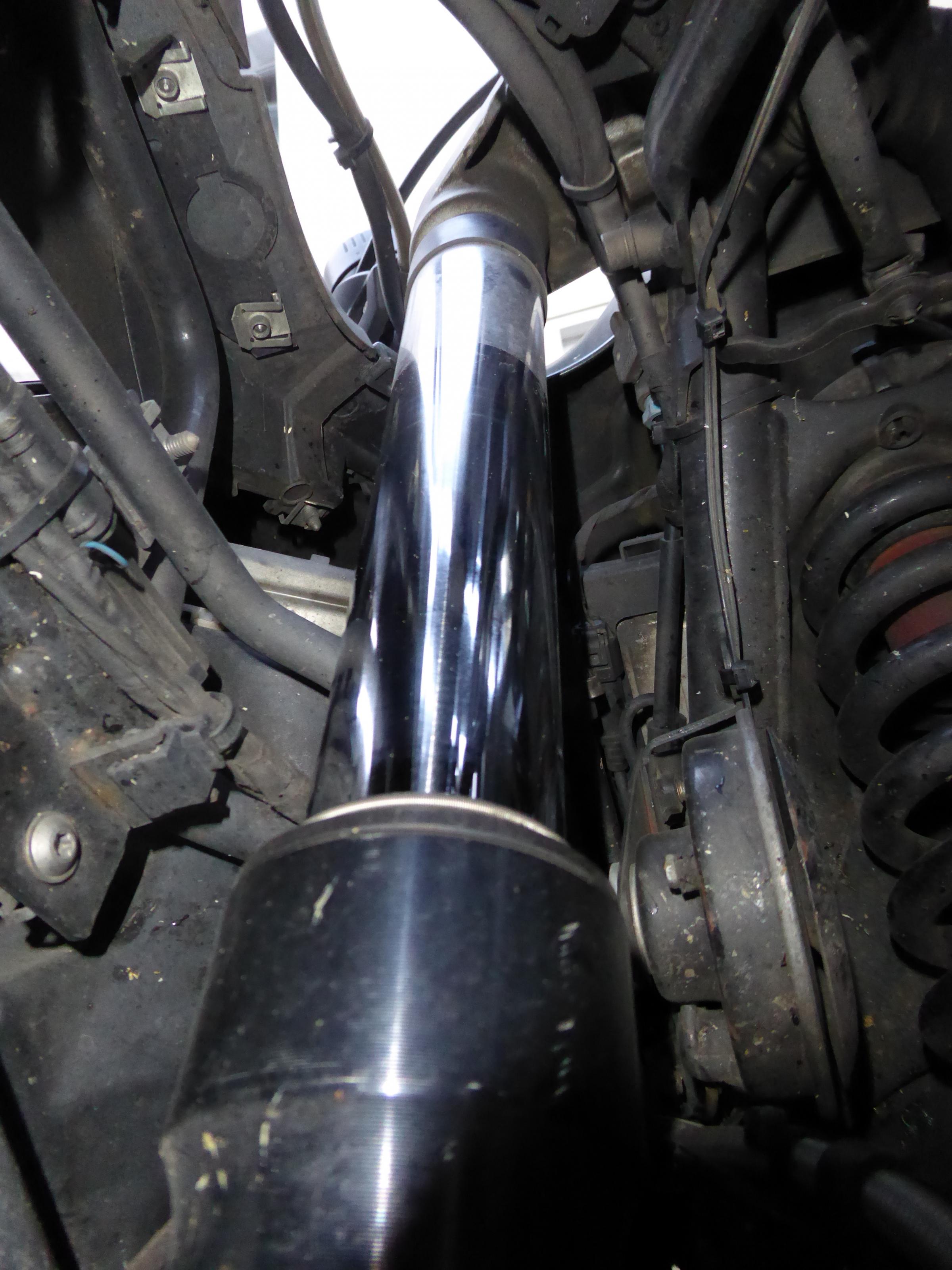

Das heist bei dir ist der Gemessene Gesamtfederweg am Standrohr 190/210mm?
Damit wir nicht aneinander vorbei reden habe ich hier mal 2 Bilder eingestellt.

Genau das meine ich.
Da messe ich bei meiner 1150GS mit Öhlins knapp 190mm (ist nicht so einfach, voll durchzufedern).
Zur Not mal das Vorderrad mit Spanngurt zum Lenker ziehen ...
