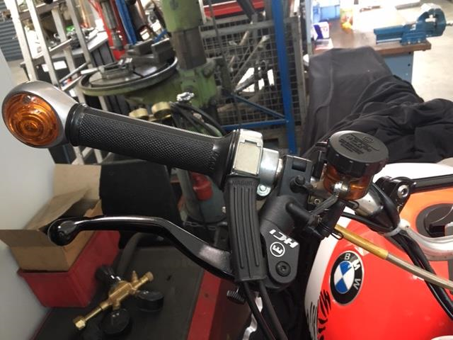

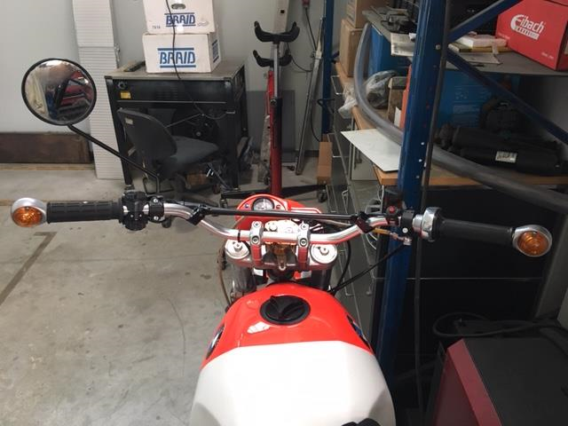

Moin Ralf!
Der Kupplungshebel stammt von Andreas Mattern/Fernreiseteile.de
Bremspumpe ist eine Magura HC1
Schalter sind von CEV, die sind z.B. an allen KTM EXC und allen Husabergs verbaut.
