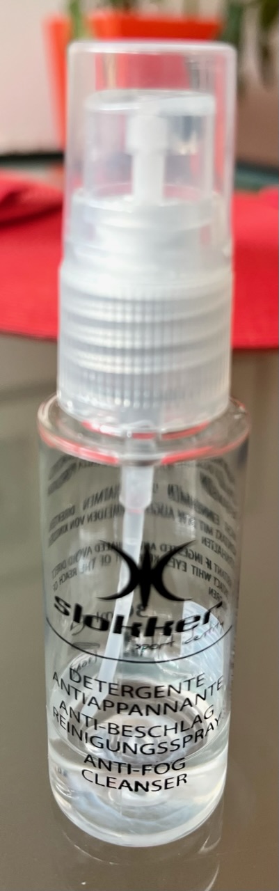

Visier (unter Tag)
habe ich auch im Winter in Verwendung, um die Schibrille zu reinigen (da kommt es auch her). Ansonsten irgendeinen leeren Spray mit Glasreiniger auffüllen, wischen mit Mikrofaser oder Küchenrolle. Am Abend nehme ich das Visier raus und halte es unter warmes Wasser, etwas Seife.
Hi QVienna,
hab mal auf die Marke "Slokker" die Du gezeigt hast, gegoogelt - und habe dann folgende Empafehlung für Ski-Helmvisiere gefunden - die vermutlich aus dem gleichen Material wie unsere Helmvisiere bestehen und wohl daher übertragbar ist:
" So reinigen Sie das Visier Ihres Skihelms am besten
Skihelm Visier Reinigung mit Mikrofasertuch
Reinigen Sie das Visier mit reichlich lauwarmem Wasser ohne Zusätze. Verwenden Sie niemals Lösungsmittel oder Haushaltsreiniger! Verwenden Sie ein trockenes, sauberes Mikrofasertuch (siehe nebenstehendes Bild) und reinigen Sie das Visier ohne Druck auf der Außenseite. Verwenden Sie auf jeden Fall kein anderes Tuch, wie z. B. ein Geschirrtuch oder Handtuch. An der Innenseite des Visiers sollten Sie besser nichts machen, da sich hier die Antibeschlagschicht befindet, die Sie beschädigen können. Wenn Sie nicht widerstehen können, lassen Sie ein wenig Wasser in das Visier laufen und fahren Sie ruhig mit dem Finger darüber. "
