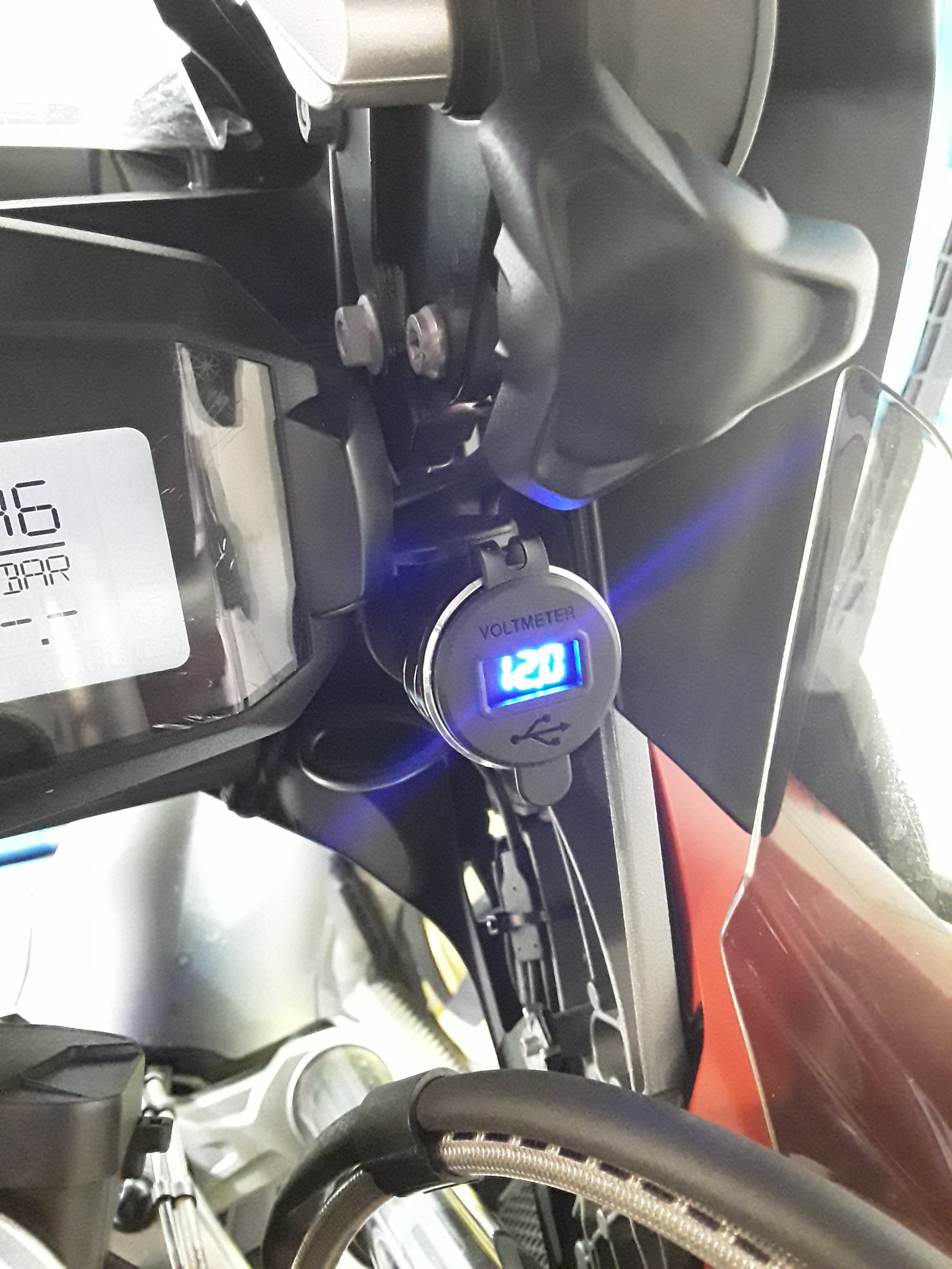

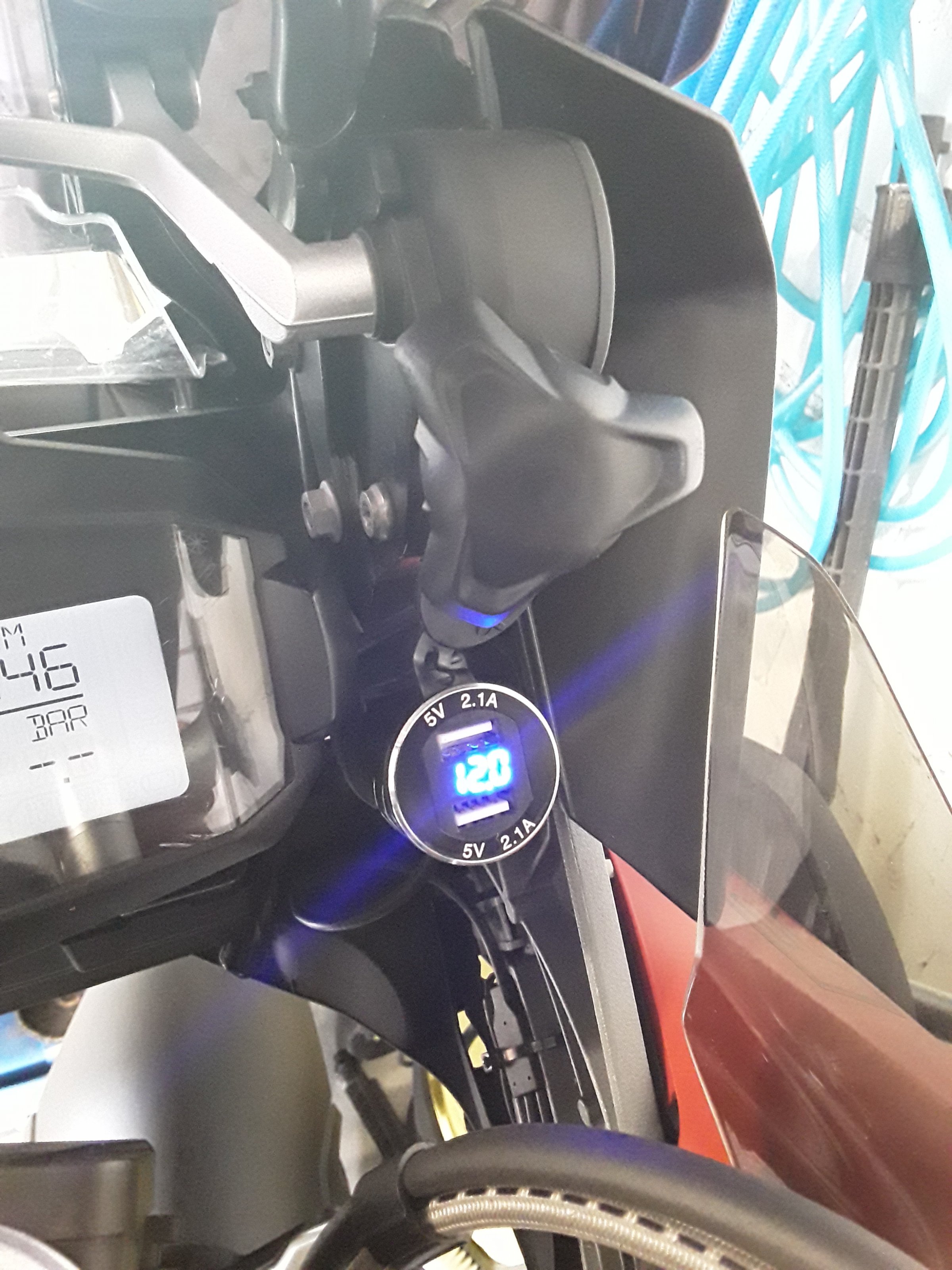

Habe mir einfach einen Adapter mit 2 USB Steckdosen und Spannungsanzeige ( von Ebay ) in die Bordsteckdose neben dem Tacho montiert.
Eventuell muss man die Steckdose noch montieren und kann sie unten an den Stecker anschließen, sie geht dann mit der Zündung immer an und aus.

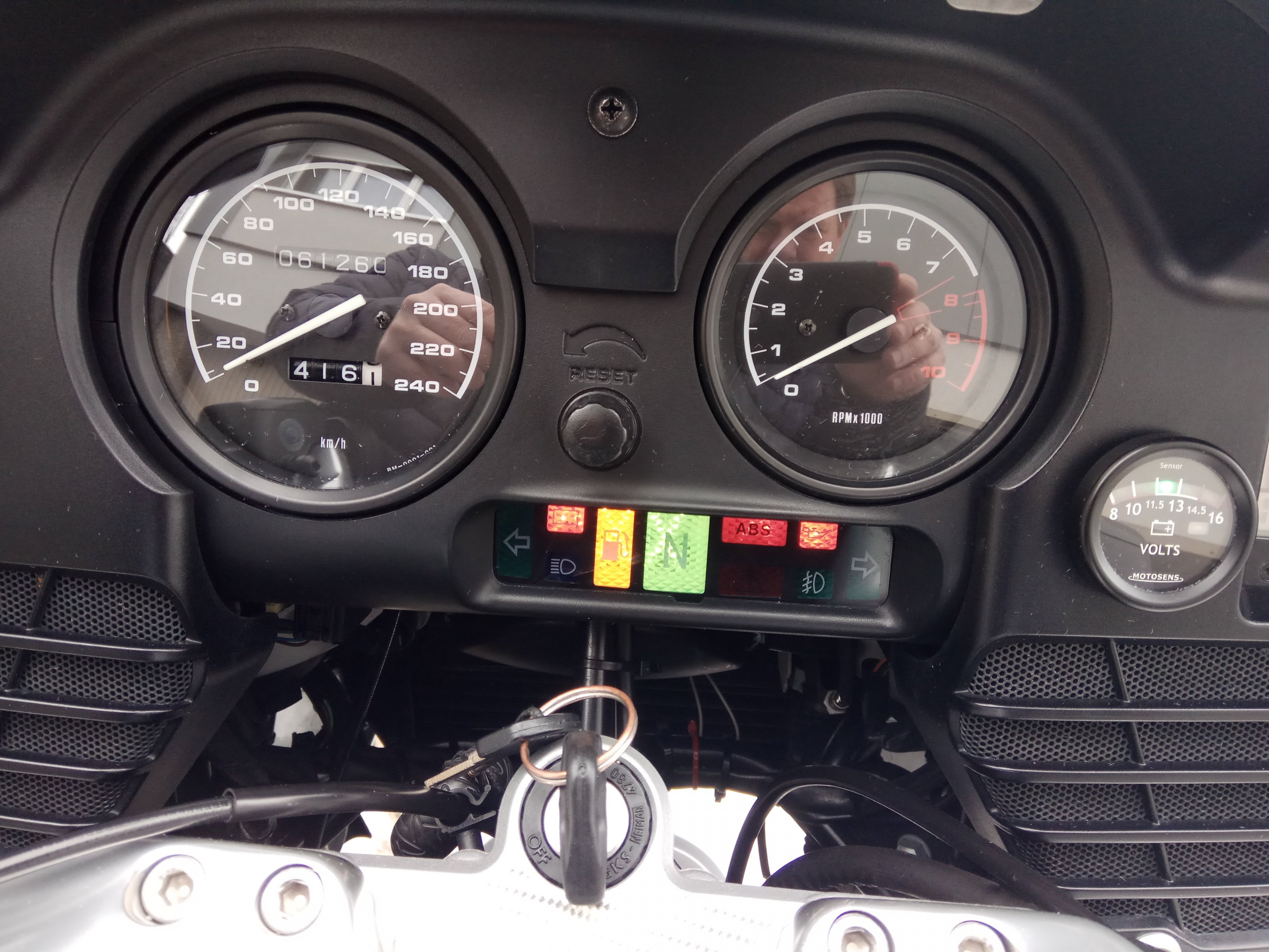

Ich hatte früher eine R100GS und die 2-Ventiler waren ja nicht gerade für problemlose Ladeelektrik bekannt.
Um das zu überwachen hatte ich ein "Voltmeter" von Jörg Hau an der GS.
Minimalistisch im Design, aber hat mir mal einen ungeplanten Stop erspart.

das Ding von ebay habe ich auch, zeigt genau an und bietet noch 2 USB Ladebuchsen neben der Temperaturanzeige.

Ich habe mir das Teil geholt, macht was es soll und hat zwei USB Ladebuchsen:
Link (Anzeige)
Problem ist nur, sobald ein Verbraucher angesteckt ist, stimmt die angezeigte Spannung nicht mehr ganz (-0,2V). Aber ich denke das Problem haben alle an dem Verbraucher angeschlossen werden können.
