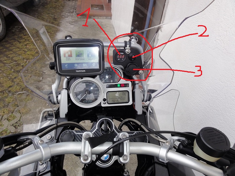

Hallo Frank,
ich hab mir ein kleines "Dashboard" mit digitaler Spannungsanzeige gebastelt:
1 = digitale Spannungsanzeige
2 = Schalter

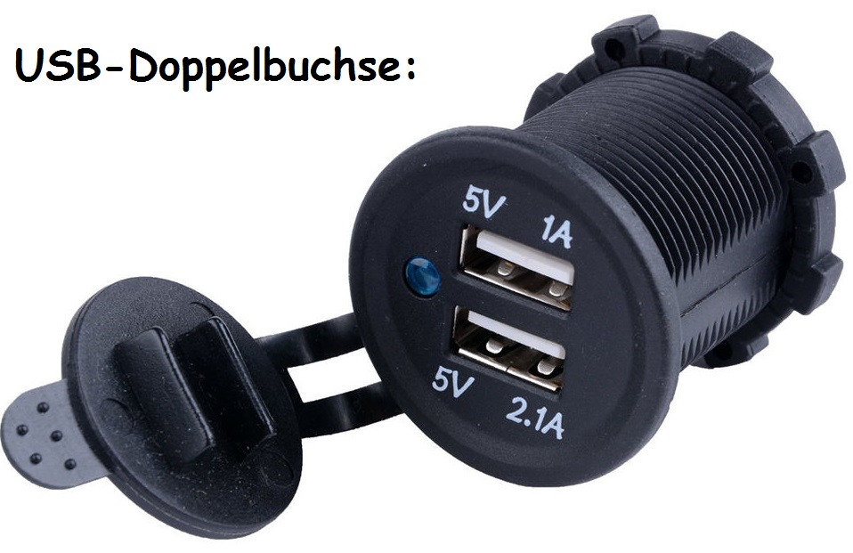

3 = Doppelte USB-Buchse mit je 5 Volt, ein und zwei Ampere
Alle drei "Armaturen" wurden mit silikonummantelter 4qmm-Doppelkupferlitze via 5 Ampere-Sicherung direkt an die Batterie angeschlossen (deshalb auch der wasserdichte Ein/Aus-Schalter).
Bei mir dient die Spannungsanzeige aber hauptsächlich dazu, die Batterie beim Laden von Handy, Laptop usw. nicht zu tief zu entladen. Diesen Winter schleife ich noch einen akustischen Unterspannungswarner ein.
Gruß,
Peter
Hallo Peter,
Ja, genau so was habe ich auch vor, wenn es denn hilft. Welche Spannung entspräche denn "zu tief entladen" oder wann würde der Unterspannungswarner angehen?
Gruß Frank
PS: 4mm² wären nicht notwendig gewesen. Für eine 5A Sicherung wären bereits 0,25mm² ausreichend gewesen. :)
