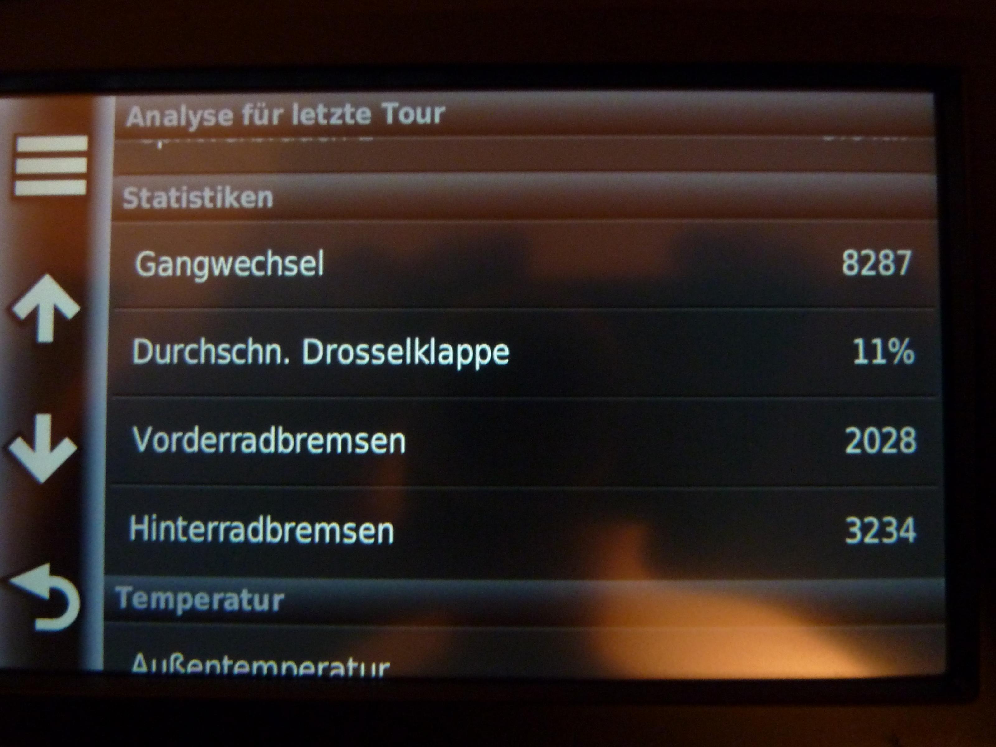

ich fahre jetzt seit dem 03.02.2016 ein GS! Das Motorrad ist für mich absolut neu. Ich habe mir zu der GS auch ein Navigator V erlaubt und mich mit dem Navi beschäftigt. Wenn ihr im Navi auf Apps geht und in „Mein Motorrad“ reingeht, könnt ihr den Bereich „Letzte Tour“ einsehen. Hier werden ein Menge Information über die GS preisgegeben. Was mich aber besonders interessiert hat, sind die Vorderradbremse und die Hinterradbremse. Bei mir ist die Vorderradbremse 2028 und die Hinterradbremse 3234 benutzt worden. Was mir irritiert ist, ich habe fast nur mit der Vorderradbremse gebremst. Ich weiß, wenn ich die Vorderradbremse benutzte wird auch die hintere Bremse mit aktiviert, aber das erklärt für mich nicht diese Differenz.
Als ich bei der Einfahrtinspektion war, habe ich den Werkstatt-Meister danach gefragt. Von Ihm bekam ich die Aussage, nach Rücksprache mit BMW, dass das eine Information ist der man nicht so große Bedeutung einräumen sollte.
Ich würde gerne einmal eure Meinung dazu hören. Ist es bei euch auch so? Habt ihr auch hinten um die hälft mehr Bremsungen als vorne? Ich habe das Navi fotografiert damit ich euch eine Vorstellung machen könnt,was ich meine. Mein Gefühl sagt mir da stimmt irgendetwas nicht!!!!

beim vorsichtigen bremsen mit der handbremse wird nur das hinterrad verzögert und auch so gezählt.
beim kräftigen bremsen werden beide räder verzögert und gezählt.

Die Integralbremse verteilt die Bremskraft wie sie will, auch wenn du immer nur vorn bremst, verteilt sie die Bremskraft bei leichten Bremsungen nach hinten, Laienhaft ausgedrückt.

Bist nicht der erste damit.... ;)
Es 'soll' bei dezenter Nutzung des rechten Hebels am Lenker so sein, dass die VR Bremse noch nicht genutzt wird, aber die HR wegen des Integrals bereits.
Ich kann das nicht bestätigen, aber auch nicht widerlegen.
Auch 'soll' es Fahrer geben, die nicht bewusst den Fußhebel betätigen, aber unbewusst deutlich...
Habe selber mehrmals ernsthaft meine Bremsungen und Gangwechsel gezählt, bei mir stimmten die Werte immer.
Nur mit der Drosselklappe bin ich auf Kriegsfuß, da ich den Wert nicht verstehe...

Du hast es gut, ich muss die Bremsungen vorne und hinten mitzählen ;).
Nee im Ernst, das würde meine schon Früher mal aufgestellte Theorie bestätigen,
bei der LC arbeitet die Traktionskontrolle auch über die Hinterradbremse, würde den
erheblichen hinteren Bremsbelag Verschleiss erklären.......

Aktuelle Werte: Vorderradbremse 4332 / Hinterradbremse 5751
Irgend was kam mir da auch komisch vor, ich dachte, ich bremse tatsächlich so oft unbewusst mit dem Fuß mit, aber direkt glauben kann ich das nicht. Ich werde mal drauf achten.
Das erklärt auch warum es beim extrem langsamen Fahren und bremsen am Hinterrad ruckelt :up:

Ich hatte selbst bei Vollgas nur eine 10% anzeige auf dem Navi:confused:

wird da der durchschnitt oder der aktuelle istwert angezeigt?
Classic Sport CS
Classic Sport CS
23.09.2012
2.768
13503
R1300 GS
Die letzte Tour
Traktionskontrolle bei 11% Drosselklappen Stellung?
