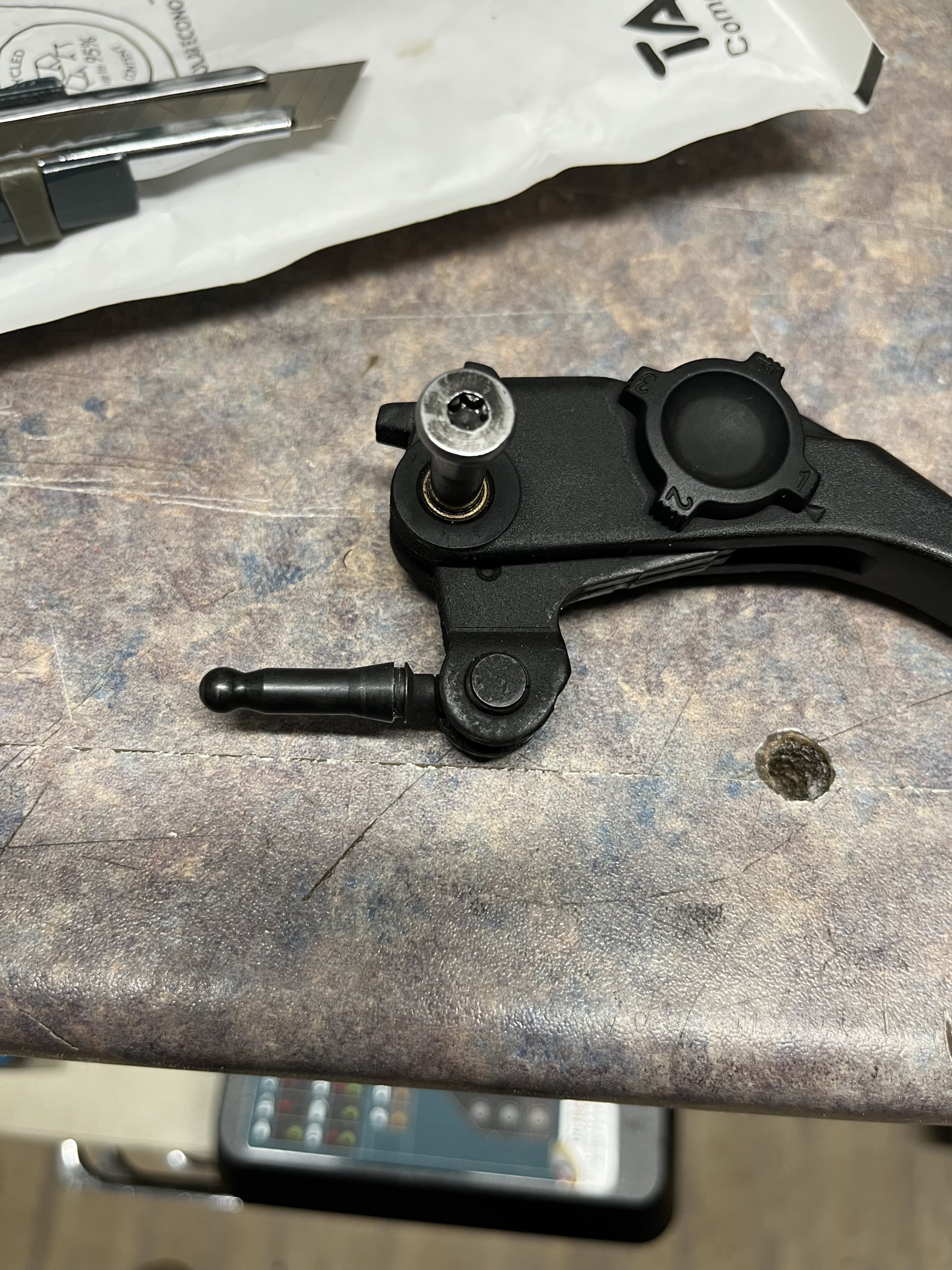

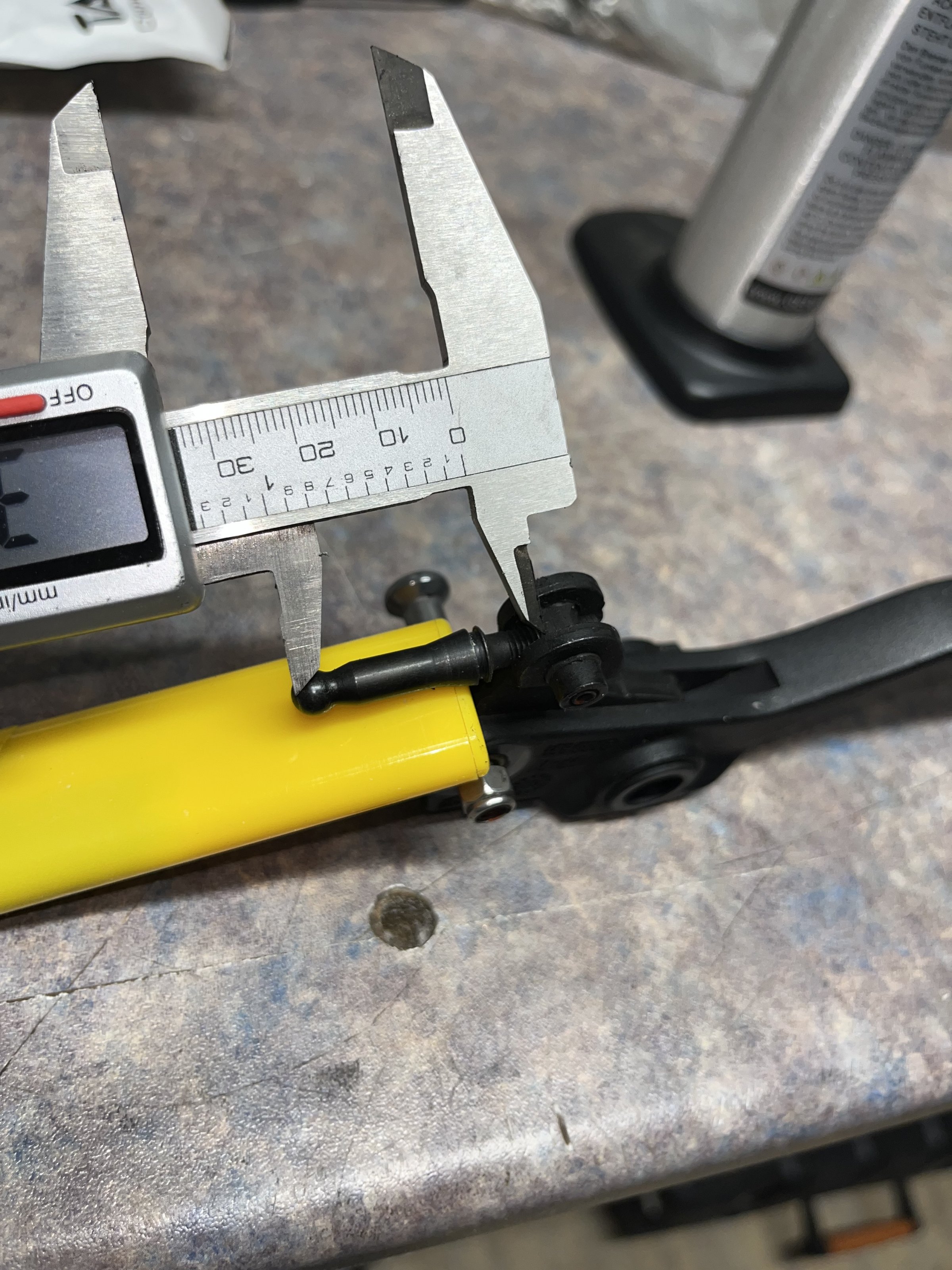

Hast Du mal kontrolliert, ob der Kolben, der den Druck auf den Zylinder in der Handbremspumpe überträgt, richtig eingestellt ist. Bei mir sind das 34 mm von der Spitze bis zur Halterung (siehe Bilder)

wenn Bremsklötze gewechselt sind ist die Bremse immer erst mal weich also einbremsen dann erst mal über Nacht Bremshebel gezogen lassen dann noch mal entlüften und kurz ist der Druckpunkt.
der Leerweg am Druckstangenstück zum Kolben kann maximal kurz eingestellt werden darf aber nie ohne Spiel sein. Die Schnüffelbohrung muss immer kurz hochspritzen beim Drücken!

War der Hebelweg bei intakter Bremse vorher schon zu weit hatten wir das Leerspiel und die Hebeleinstellung 4 schon erwähnt.
Also dort das Spiel kontrollieren und ggf etwas nachjustieren. 0,5 mm machen da am Griffende ein Vielfaches aus. Achtung etwas Spiel lassen!
Dann mit Festklemmen und neu entlüften Rest Luft rausbringen.
Auch mal die Bellägemit Kolben bis ans Ende zurückdrücken, dann vorsichtig und unhektisch wieder rauspumpen. Aufsteigende Luftblasen müssen Zeit haben hochzukommen und dürfen nicht gleich wieder runtergepumpt werden. Bremsflüssigkeit wie ein Hefeweizen einschütten, schön am Rand ohne plätschern und Luft reinquirlen..
Mit Leerweg am Handhebel ist nur der weg gemeint der zurüchgelegt wird, bis die Stange den Kolben berührt und oben mit einem Maß bezeichnet verändert erden kann.
Also in der Praxis Hebel minimal drücken bis er gefühlt anliegt und dann innen beobachtbar an der Schnüffelbohrung Flüssigkeit sichtbar zurückdrückt bis dann mit dem Kolben und Manschette die Schnüffelbohrung überstrichen wird und Druck in die Leitung kommt.
