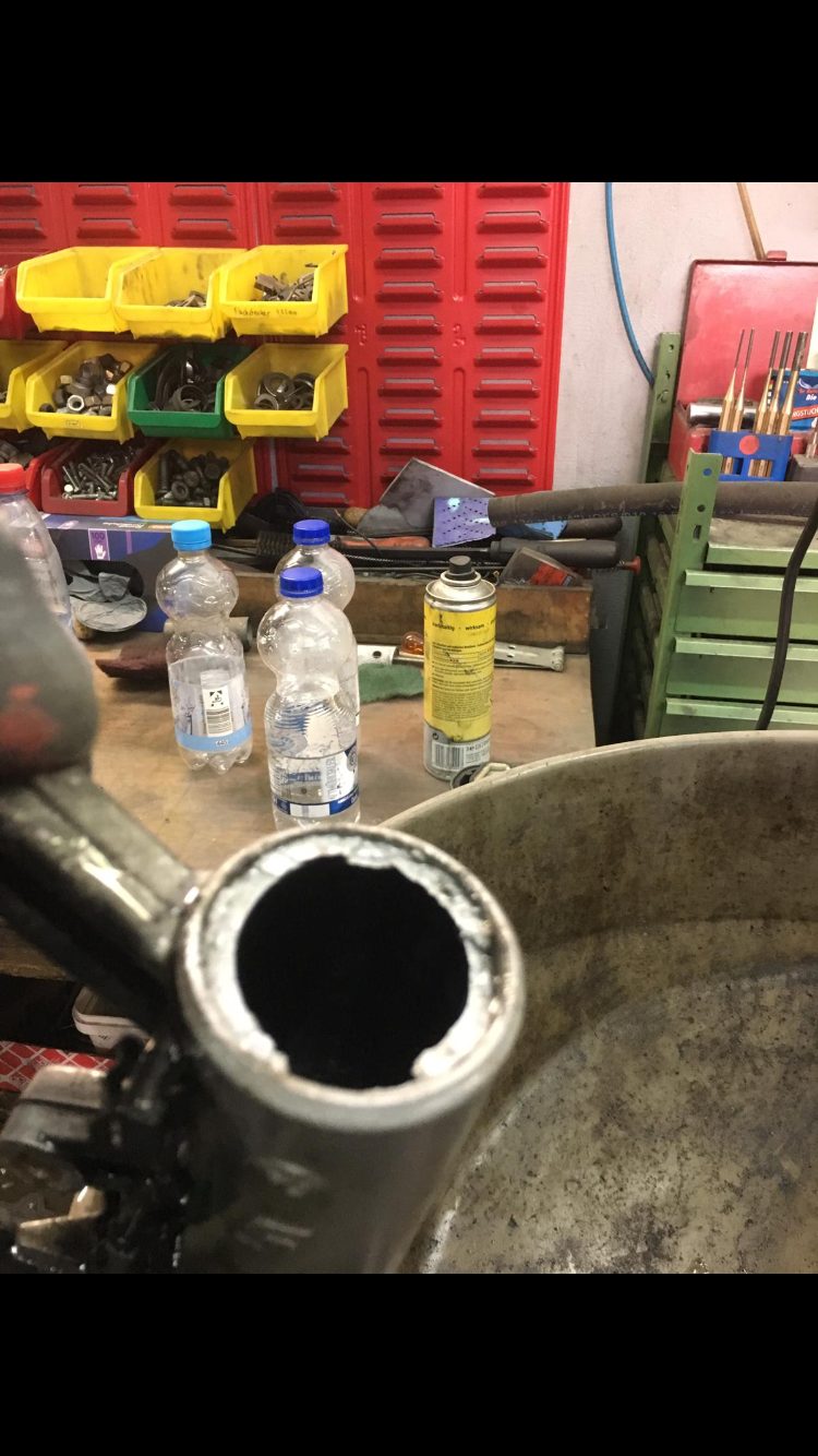

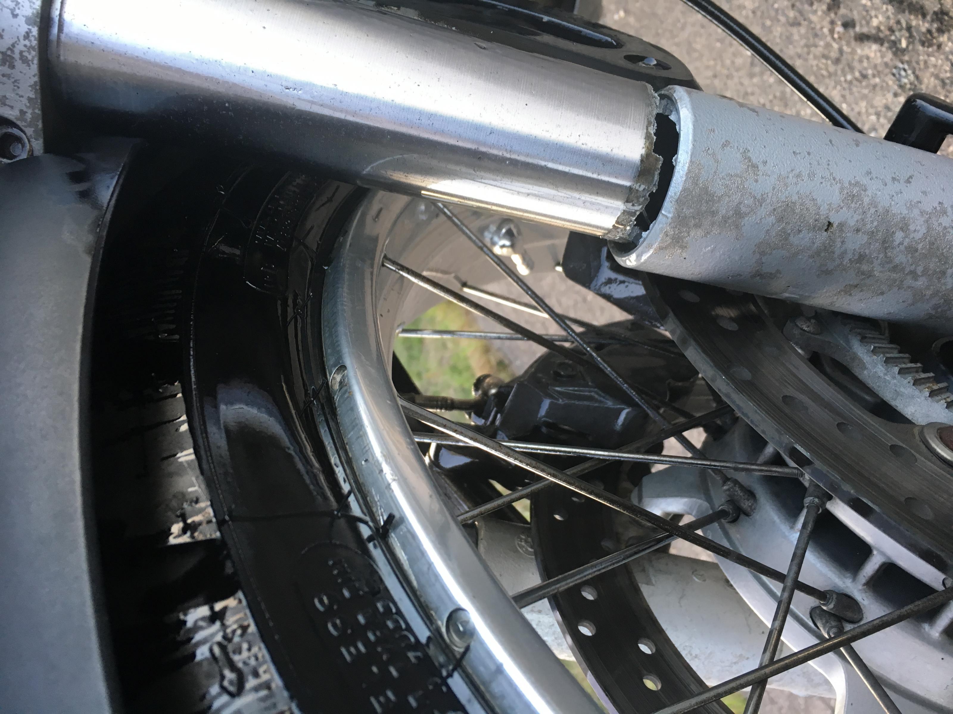

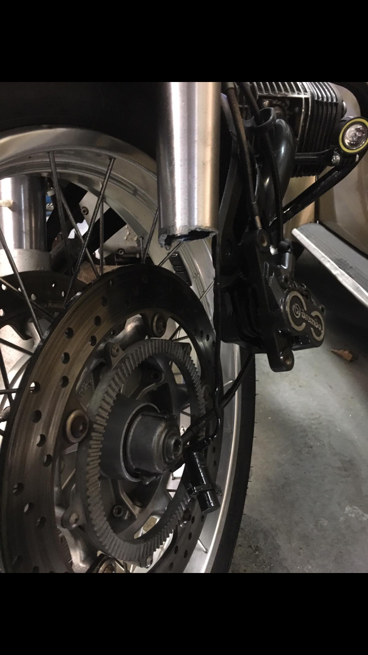

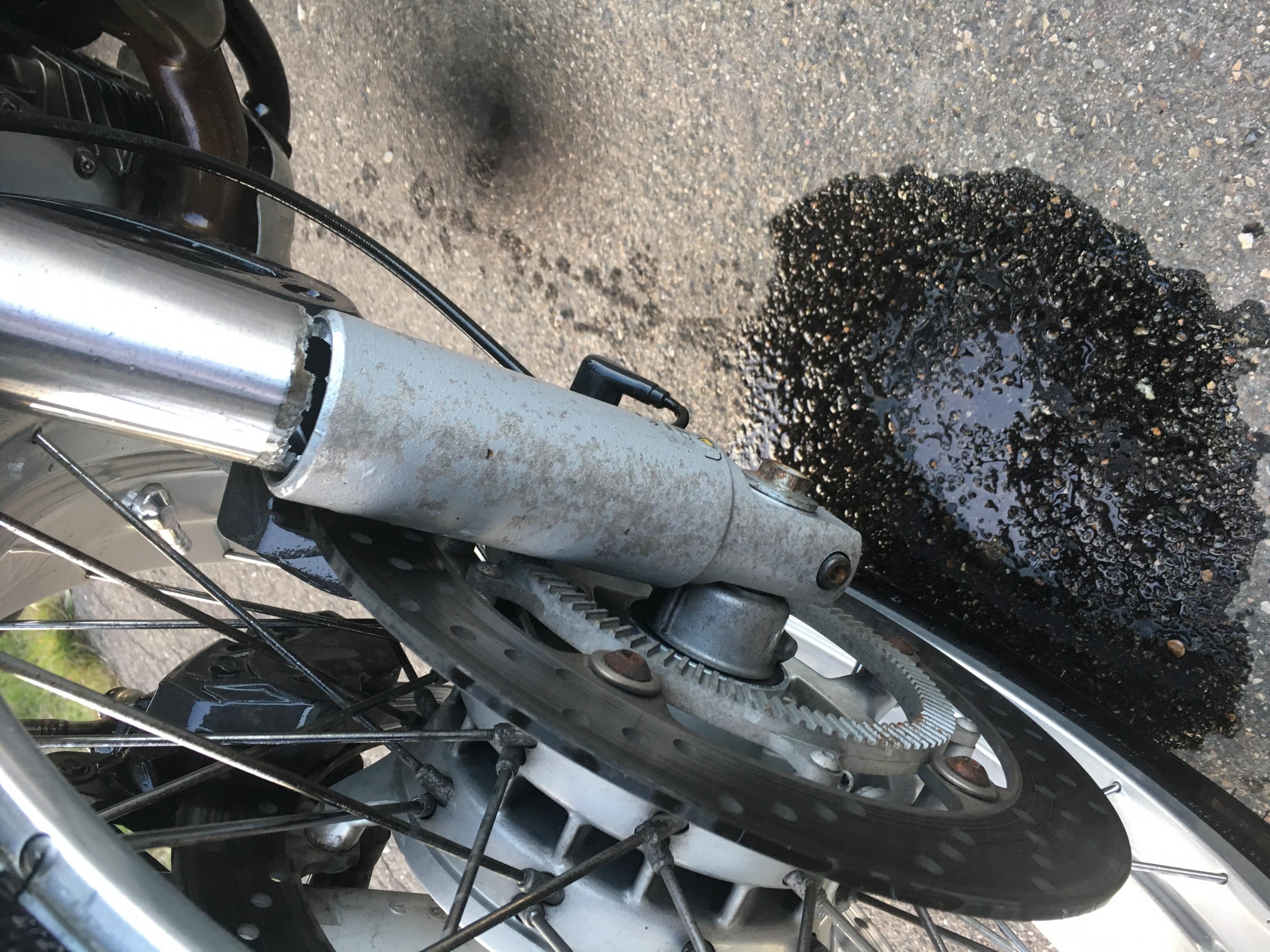

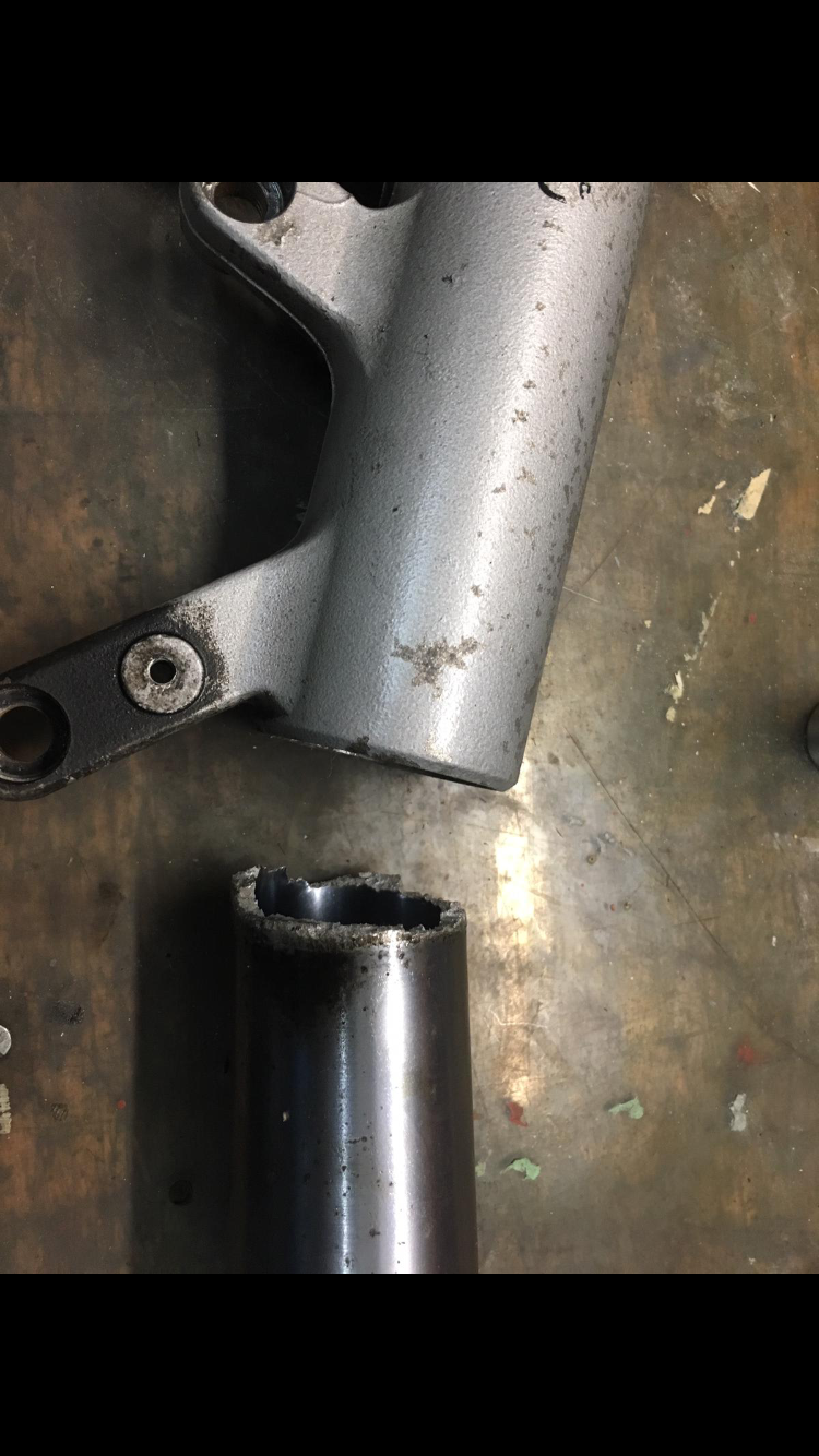

Heute Nachmittag habe ich einen Anruf erhalten, mein bester Freund hat um
Hilfe gebeten, Er habe ein Problem mit dem Motorrad und steht nun am Straßenrand!
ich bin natürlich gleich los! Am Ort des Geschehens bekam ich große Augen und
wollte wissen wo gegen Er gefahren ist! Nirgends kein Kontakt mit einem Hindernis meinte Er!
Er hat eine Gefahrenbremsung eingeleitet als ein links Abbieger Ihn übersah und durch ein
Ausweichmanöver verhinderte Er eine Kollision meinte Er! 200 Meter weiter ist Er angehalten
da sein Motorrad eine Bmw r1150gs starke Vibrationen am Lenker verursachte.
Was sagt Ihr? Das darf doch nicht passieren! Klar ist nicht das neueste Zweirad auf dem Markt!
Materialermüdund/Fehler?
Ein Schaden des Vorbesitzer der nicht sichtbar war, eventuell ein Haarriss der entstand nach Kollision
Oder Sturz erscheint mir als logische Schlussfolgerung.
Diskussion erwünscht!

Sehe ich zum ersten Mal.
Ich würde auf Vorschaden tippen.

Mit grosser Wahrscheinlichkeit ein Vorschaden. Schau Dir mal die Bruchkante an!

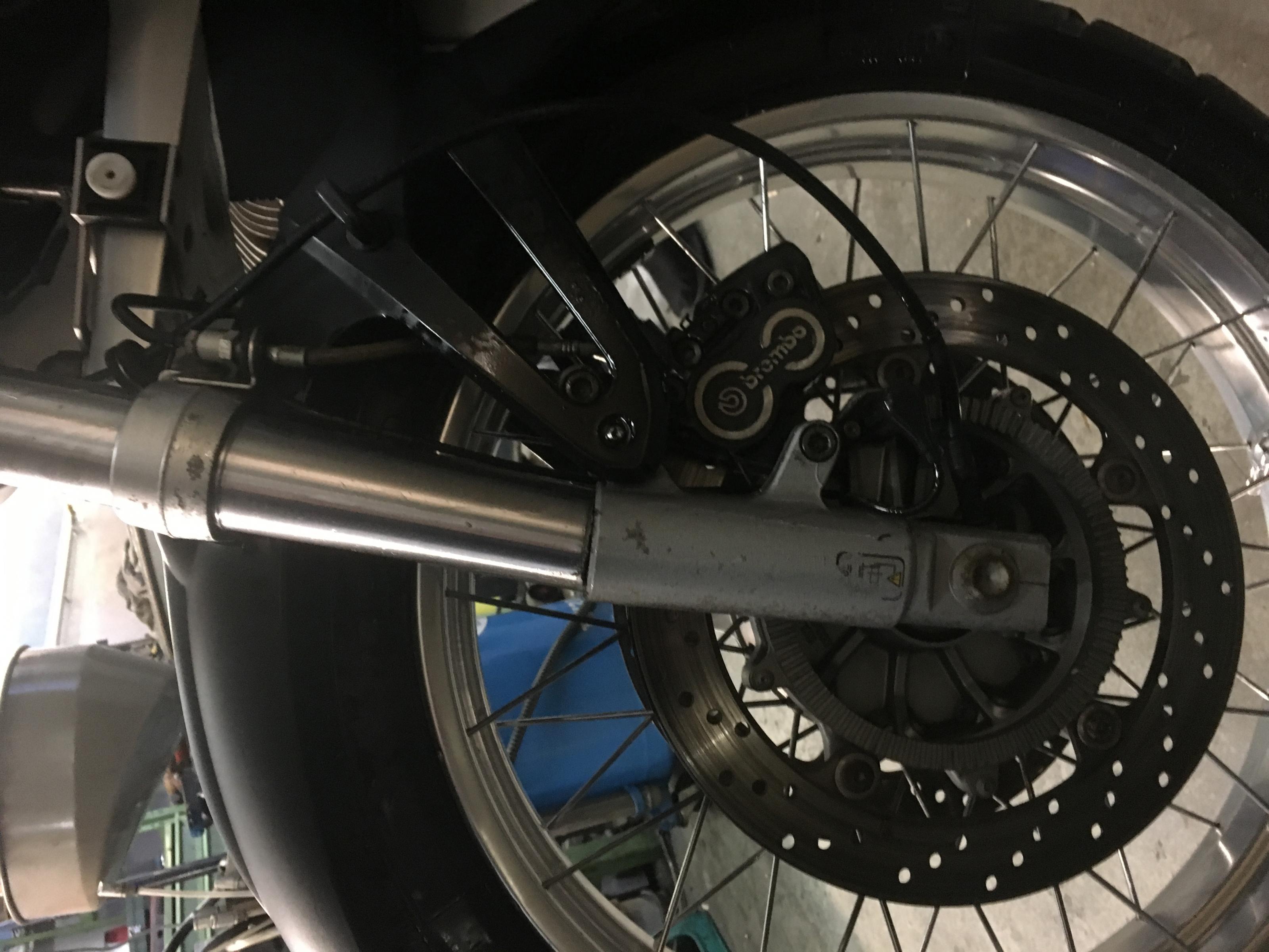

Hast du dir die Bilder mal genau angeschaut? Das ist nicht da wo du meinst, sondern unten kurz vor der Achse. Dort reibt und dreht nix....

Auch bei penibelster Wartung halte ich einen solchen Schaden für nicht vorher erkennbar und damit nicht vermeidbar. Vor solchen Ereignissen habe ich irgendwie die meiste Angst, weil man hier nur hoffen kann, daß sowas wie hier ohne weitere Schäden an Leib und Leben abgeht.

Auweia Glück gehabt, das er nicht wegen des Ölaustritts sich hingelegt hat. Die Linke Bremse dürfte ja keine Wirkung mehr gehabt haben.
Wie kann denn so ein Vorschaden entstehen? Mein Tipp wäre, beim Ausbau runtergefallen und angeschlagen dabei. Dann mit der Zeit gebrochen. Oder mal kräftig abgelegt und mit dem Rohr gegen den Lenkanschlag gerumst. Den würde ich mir mal ansehen. Wenn es so eine Schlag gab, lässt der sich eventuell nicht mehr so leicht an und abbauen. Wäre dann ein Indiz gegenüber dem Vorbesitzer, wenn die Maschine erst vor kurzem gekauft wurde.
Bei Ebay gibt es zum Glück Rohre.

Ich glaube auch wie die anderen hier, dass die Vorderhand irgendwie irgendwann mal einen mitbekommen hat der sich nun auswirkt.
Ich würde empfehlen, beide Seiten zu tauschen...

Ich denke, dass diese Gabel wenig gerichtet wurde (in der dunklen Vergangenheit) und dadurch das Material an der Stelle leicht vorbeschädigt (versprödet) war. Den Rest bekam sie dann durch Streusalz etc.

So richtig will ich nicht an vorig einen Schlag auf die Achse nicht glauben. Eine solche Gabel habe ich selber noch nicht krumm gehabt, dafür aber diverse Standrohre von Standardgabeln. Ein Stahlgabelstandrohr ist zB normalerweise relativ stabil und läßt sich zB nach einem Sturz, solange keine Knicke oder Falten drin sind, problemlos gut und dauerhaft richten.
Mich würde jetzt nur interessieren, ob beim letzten Radwechsel vorne, sich die Steckachse gut reinschrauben ließ ?
das wäre dann ein Indiz, ob das Gabelholmrohr vorher verbogen war.

das was du denkst ist rein spekulativ und lässt sich anhand der Bilder in keinster Weise untermauern. Ich schließe mich mich den Vorrednern an, das irgendein Vorschaden oder eine nicht fachgerecht ausgeführte Arbeit als mögliche Ursache in Betracht käme.
Aber selbst dies Aussage ist spekulativ, aber mit einer gewissen Wahrscheinlichkeit.

Wenn es einen Vorschaden gegeben haben sollte müsste man die Rissentwicklung sehen. Ältere Bereiche dunkel, der frische Bereich dann hell. Man sieht es auf dem Bild schlecht, aber das was man sieht würde ich als gleichmäßig hell bezeichnen.
Auch wenn es da Belastungen gegeben haben sollte muss das Rohr biegen, nicht brechen. Ich würde da mal ergebnisoffen einen KFZ Gutachter drüber schauen lassen. Bei entsprechendem Ergebnis gibt's vielleicht eine Gabel für lau?

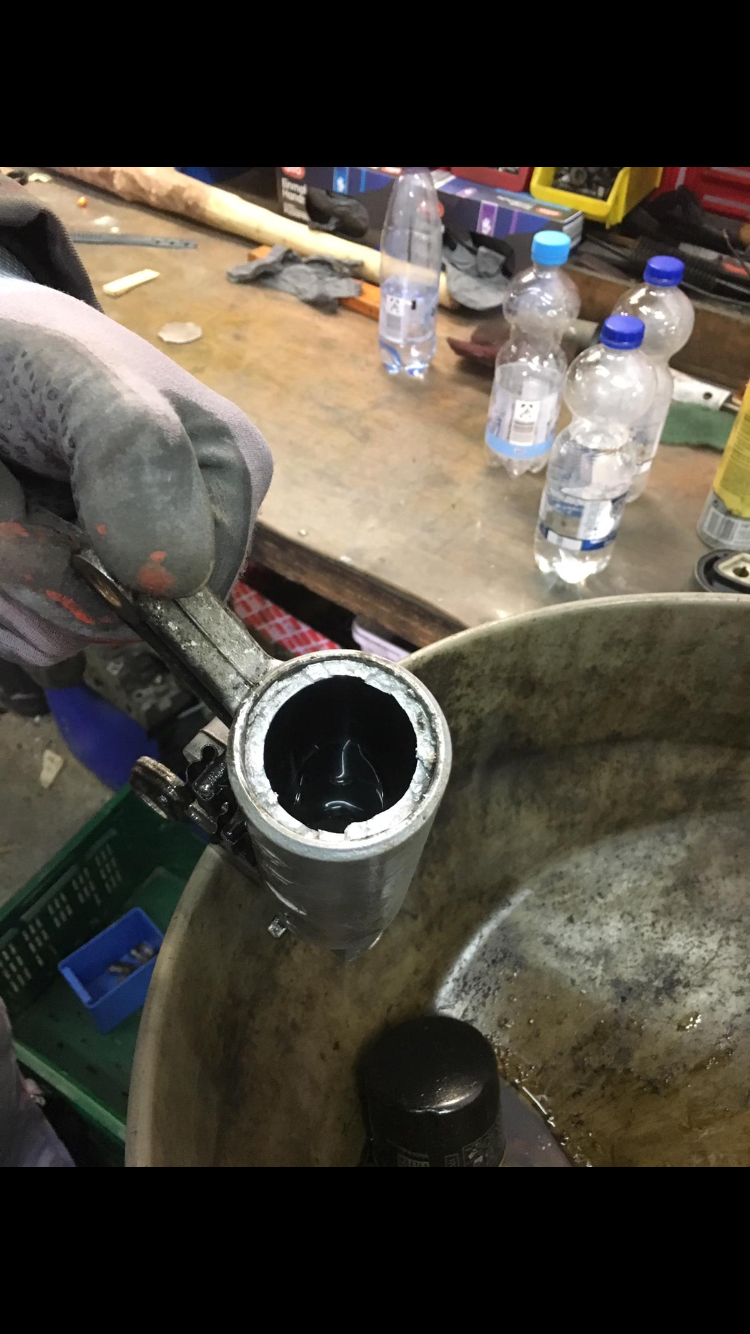

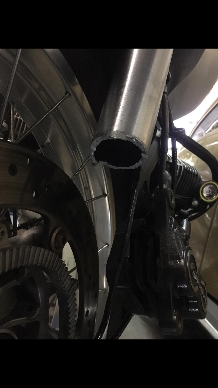

A3A7BFF5-DAF3-446B-8CB6-951D04DE7ABA.png1A7F97B9-2238-4359-BFCB-BCB02174E09B.pngD60BDEF4-80B2-4FA6-8212-E0928A8BE78F.png06E9A2F9-15EB-4793-BA3D-2675828B8109.png5A8055D9-3339-45CD-BDFF-4AC1392615E3.png
Hallo hier noch ein paar Bilder beim Ausbau!
Wenn das Rohr in der Vergangenheit gestaucht (=infolge Krafteinwirkung gebogen) wurde, dann ist genau diese Stelle dafür gefährdet. Es gibt dort einen Sprung des Gesamtdurchmessers und dieser wirkt wie ein z.B. in einem Schraubstock eingespanntes Rohr, welches man biegt.
Bei einer Stauchung hat man immer einen Bereich der gedehnt wird und einen Bereich der gestaucht wird. Reissen tut da vorerst überhaupt nichts, es sei denn, die Belastung sei wirklich extrem hoch -> dann würde man auch auch nicht reparieren bzw. das Rohr richten können.Ich rede hier von einer Biegung, welche vermutlich minimalst war, also vielleicht knapp von Auge sichtbar. Allenfalls sollte das andere Standrohr auch genauer untersucht werden!
Wenn das Rohr nach einer Stauchung gerichtet wird, dann wird jene Stelle, welche vorher gedehnt wurde, nun gestaucht und vice versa. Dies hat im Metallgefüge Veränderungen zur Folge und diese wiederum bieten der immer vorhandenen Korrosion, insbesondere an dieser Stelle, wo sich gerne Salz ablagert und dann zwischen die beiden Materialien dringt und so Kontaktkorrosion verursacht, verheerende Wirkung. Nach Betrachtung der Bilder bin ich inzwischen überzeugt, dass an dieser Stelle eine Vorschädigung bestand. Eine, welche damals durchaus als tolerierbar betrachtet werden konnte und man daher auch durchaus reparieren konnte.
Was kann man daraus ableiten?
Allenfalls diese exponierte Stelle mittels Staubring/Dichtring vor eindringendem Salzwasser besser schützen oder Rohre generell nicht richten, sofern die Biegung an dieser Stelle vorhanden ist.
