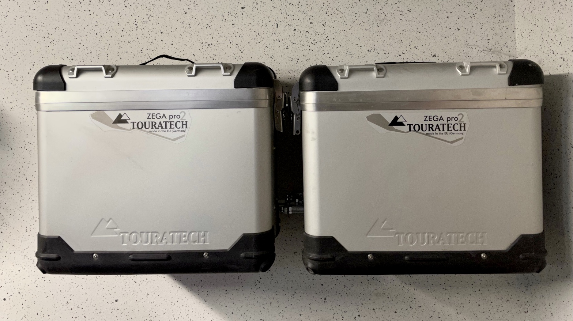

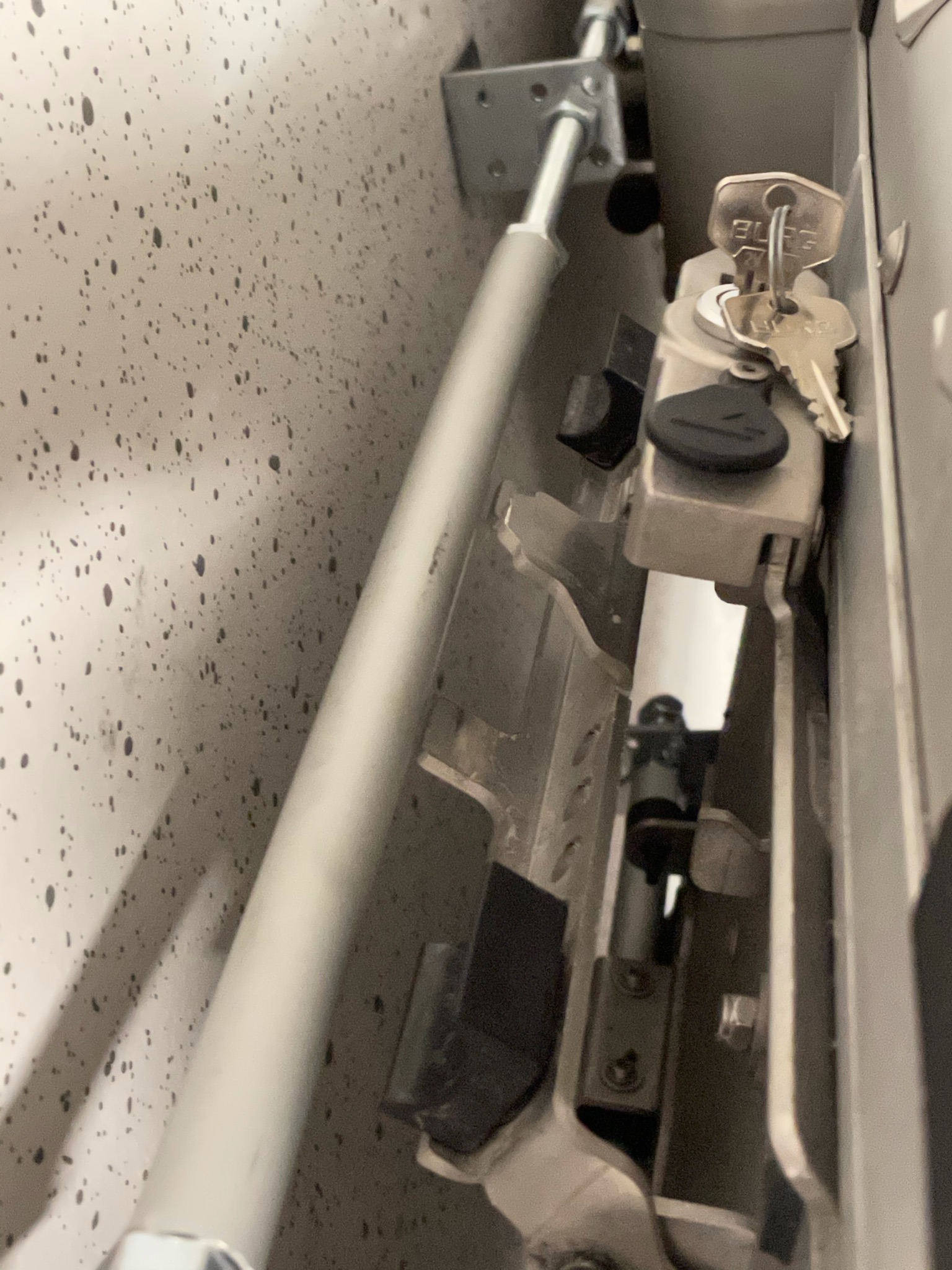

Wer hat die Blechbüchsen auf der Wand montiert?
Die Koffer stehen doch immer im Weg, egal wo man die hinstellt oder?
Ich habe bis jetzt keine fertigen Wandhalter gefunden.

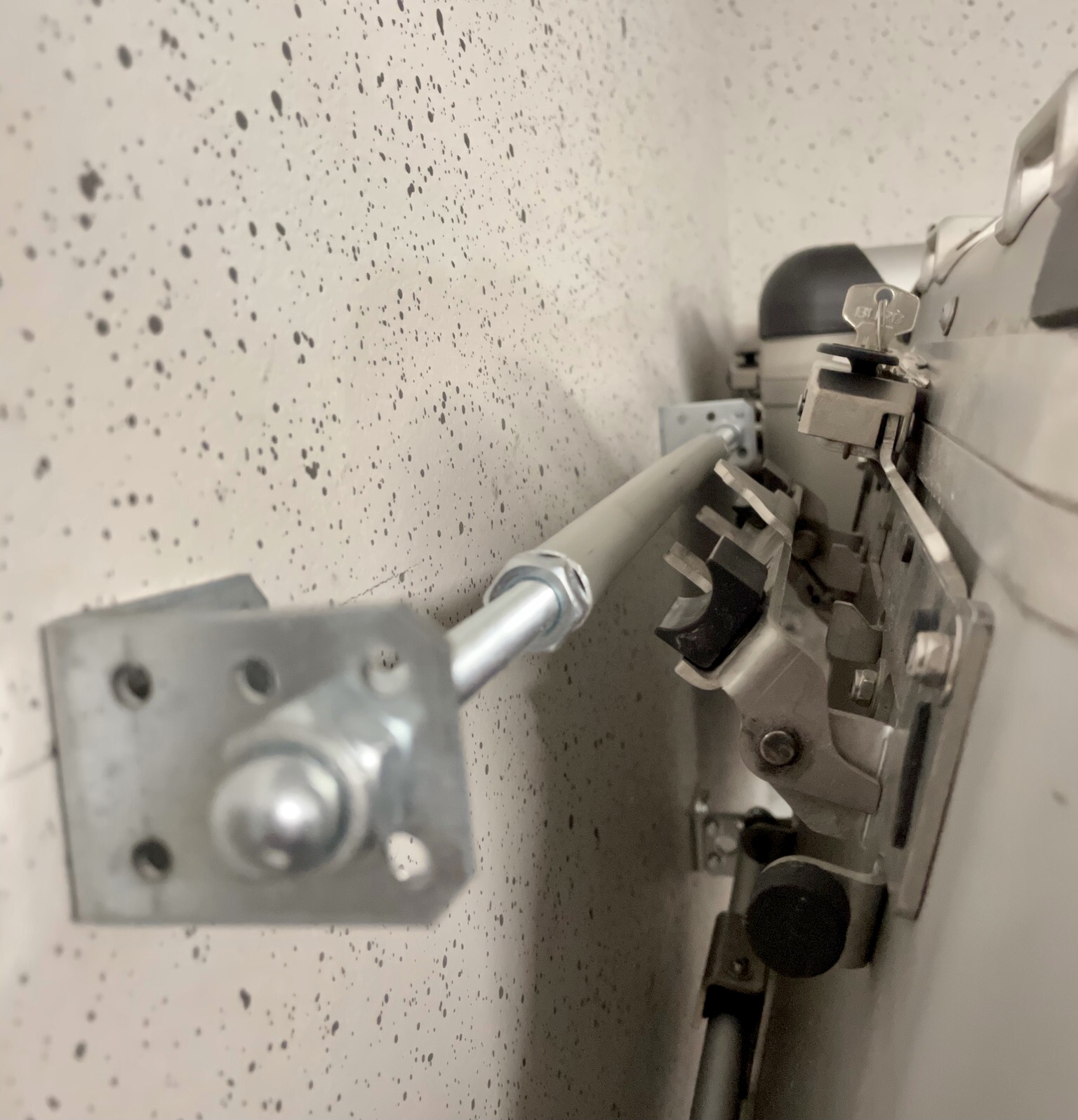

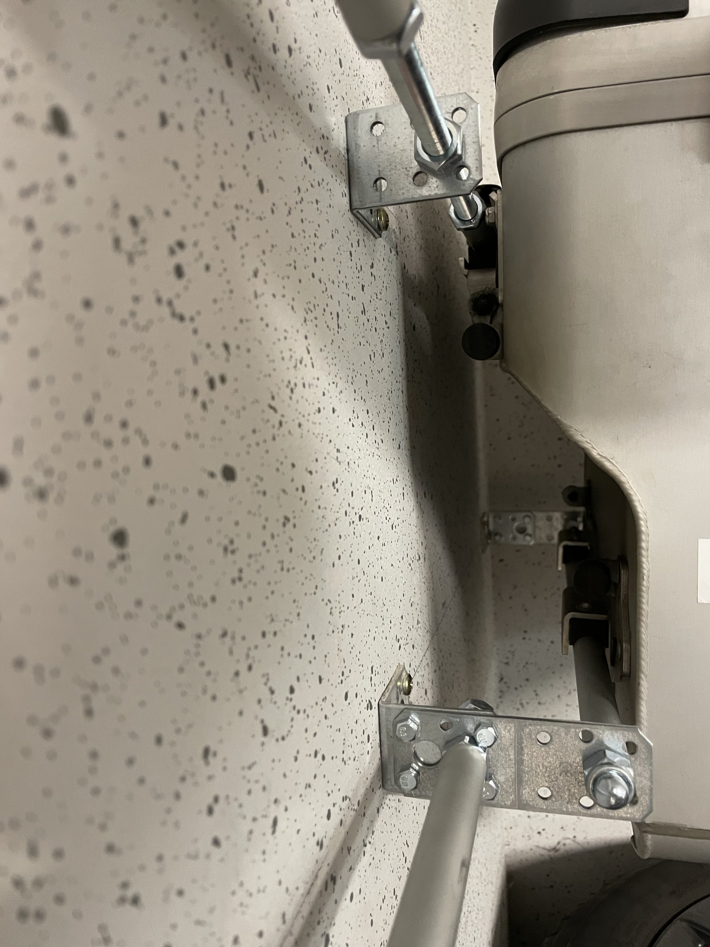

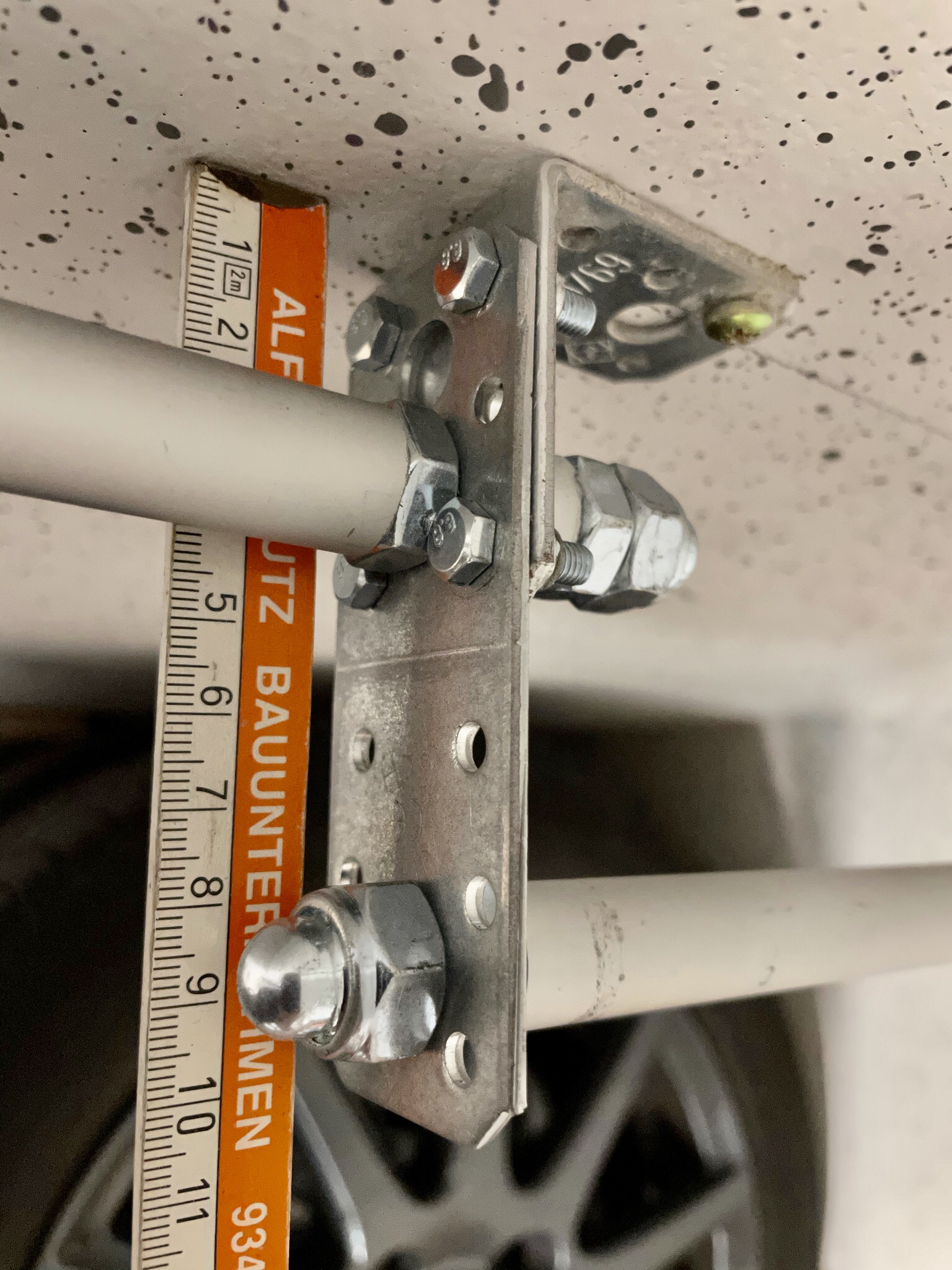

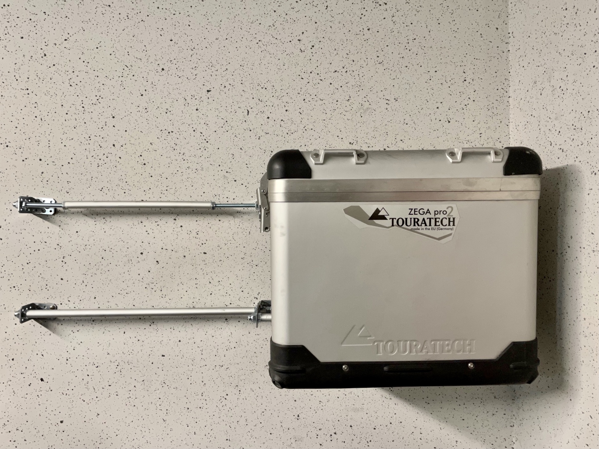

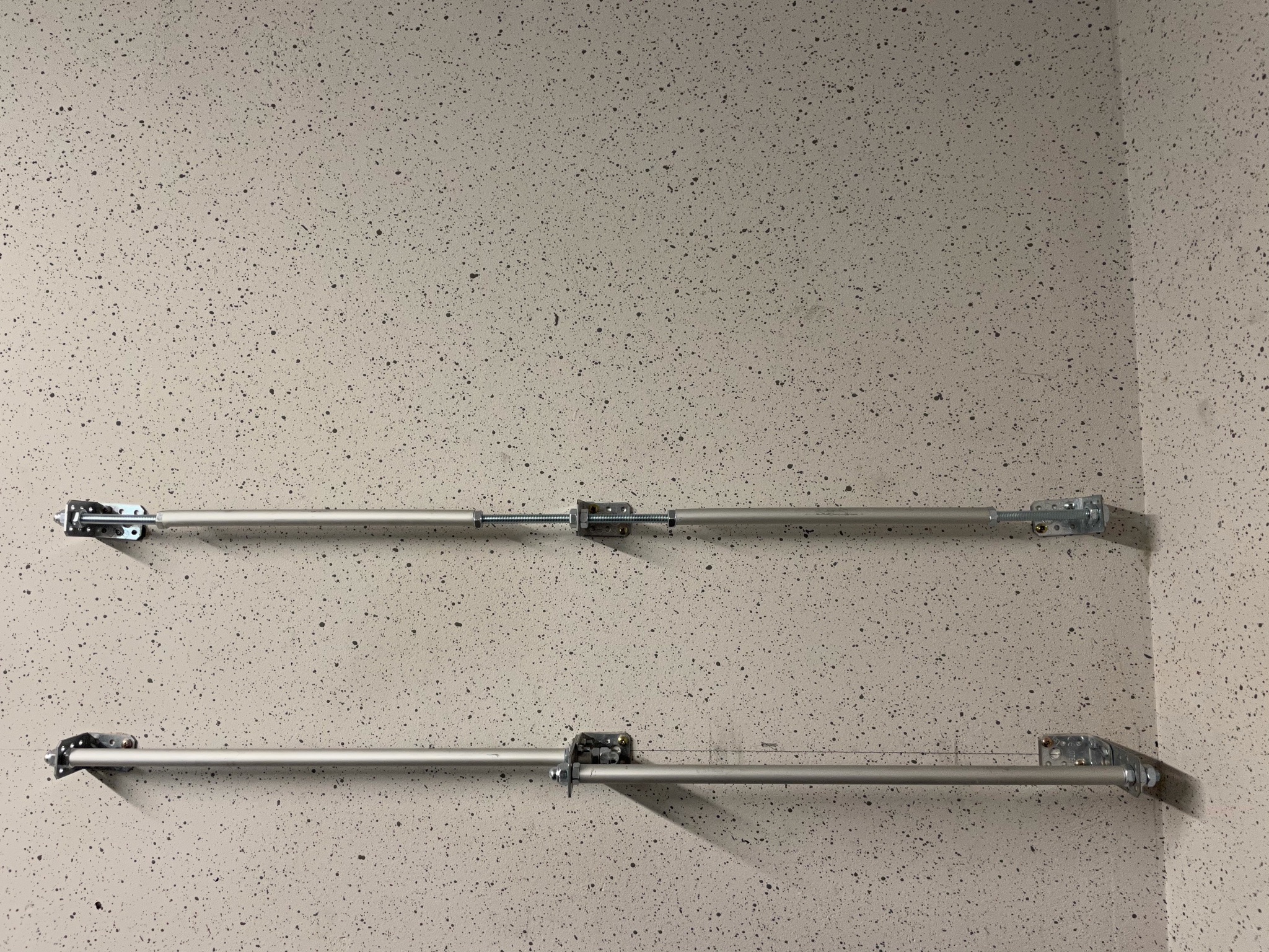

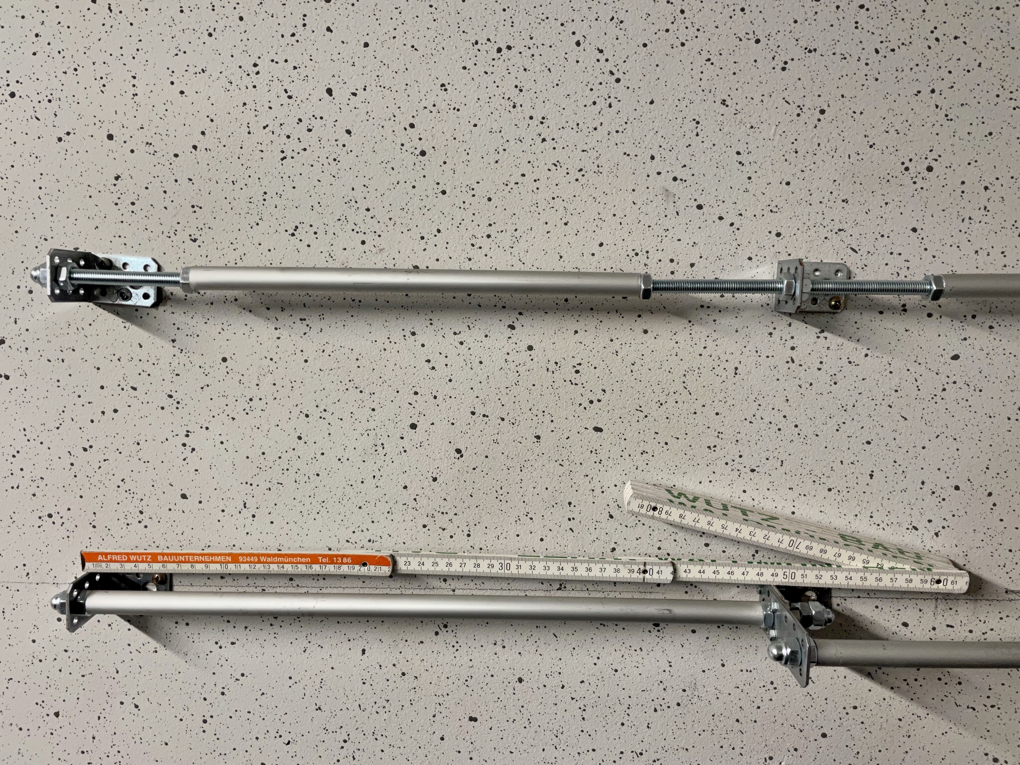

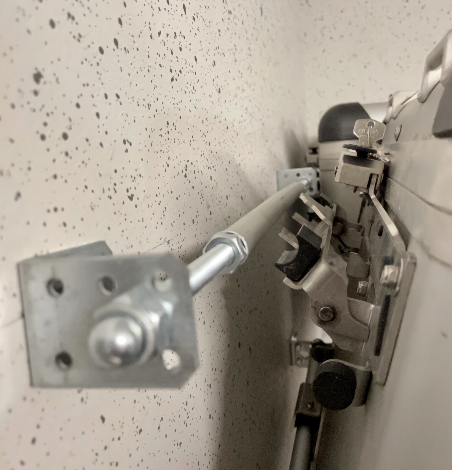

Ich habe mir die Halter selber gebaut.
