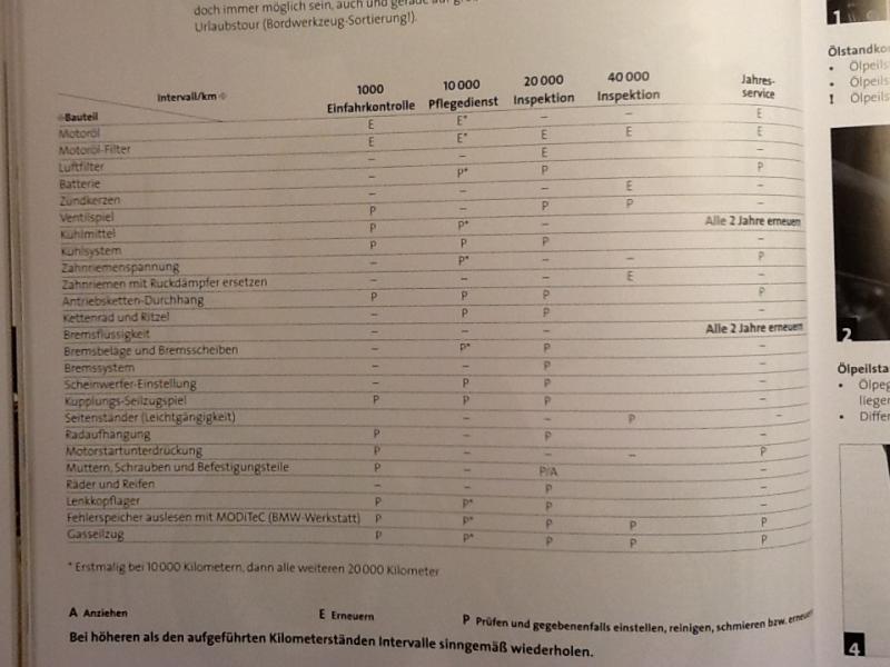

108,61 incl Märchensteuer.Beim 10t wird Öl und Ölfilter gewechselt,incl Bremsflüssigkeit und Diagnosetest.Öl und Ölfilter habe ich problemlos beigestellt.Mehr Geld kann man nicht sparen wenn man aus Garantiegründen diesen beschi..enen Stempel braucht!Der Inspektionsaufwand an Können entspricht ja ungefähr dessen was man an Können und Werkzeug braucht um eine Salamipizza zu backen.Beim 20t werd ich wieder Öl und Filter beistellen sowie den Lufi.Bremsflüssigkeitswechsel fällt weg,dafür werden die Ventile eingestellt.Wehe die wagen es die Kette zu spannen oder zu schmieren.oder womöglich die Bremsbeläge zu wechseln(mach ich selber)oder sich erdreisten mehr wie 150 Euro für den 20t abzugreifen.....

Ich bin MotorradFAHRER und nicht MotorradANGUCKER,bei 15t/Jahr mit der 798 ist im nächsten Jahr natürlich kein Bremsflüssigkeitswechsel fällig,sondern wie von dir richtig bemerkt alle 2 Jahre.Es lohnt sich wegen dem Wartungsplan auch das Reparaturhandbuch von T+T zu holen.Twin.jpg
