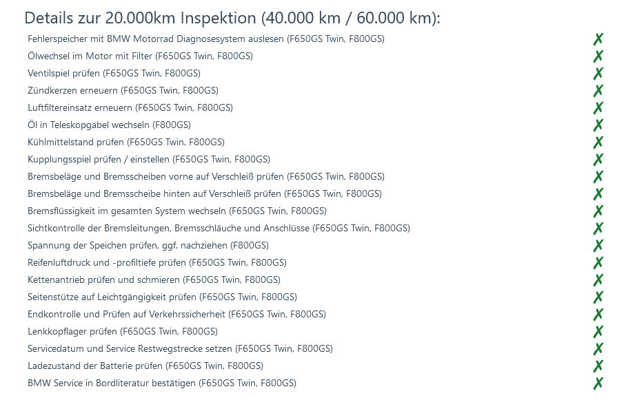

Hallo Leute
Hat jemand von Euch einen Wartungsplan / Inspektionsplan bei 40.000 km
Ist der irgendwo greifbar?
Gast-55299

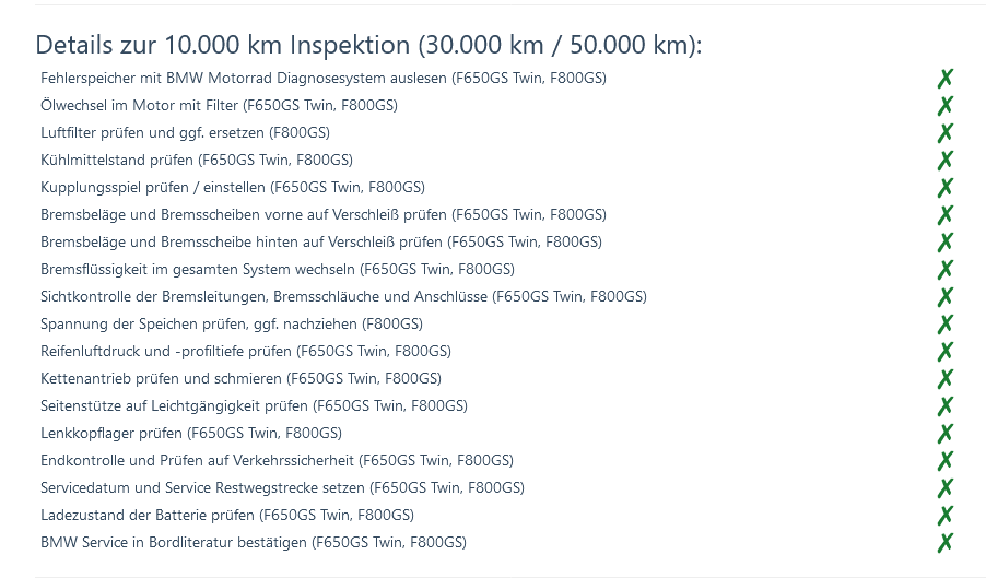

Hab hier nur ne grobe Übersicht von Hornig
Würdet Ihr sagen das ist komplett?
Gast-55299
Bei mir steht die 40.000 Inspektion an, da würd ich halt gern wissen was alles anfällt und was ich selber so erledigen kann.

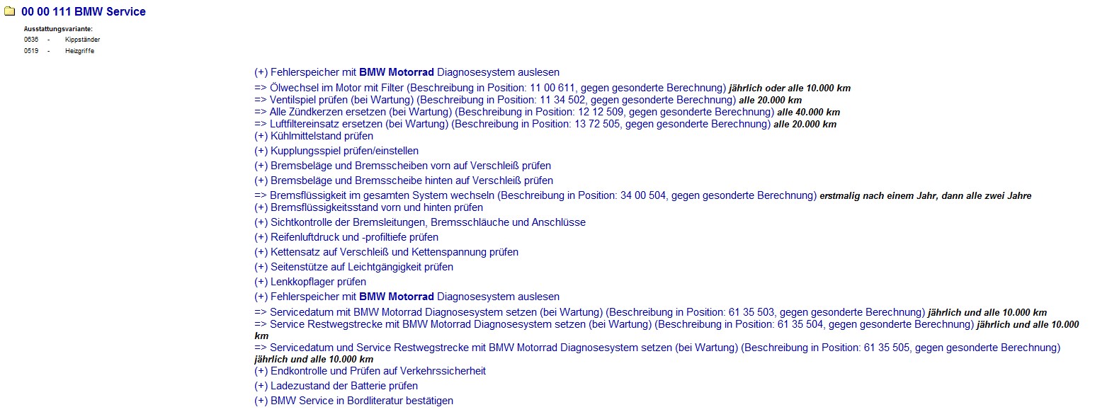

Hi,
besorge dir die RepRom von BMW. Da ist alles drin, auch die Wartungspläne.
zudem werden quasi alle deine ragen hier im Forum in der RepRom beantwortet.
reprom bmw f800gs in | eBay (Anzeige)
MAB
MAB
02.05.2015
786
F800GS 2010, G650 Xco 2009, Yamaha TW 1997
Na dann ??????

Ich wollte halt was besser aufgegliedertes als Ausdruck haben - aber jetz nehm ich die Liste von Hornig
