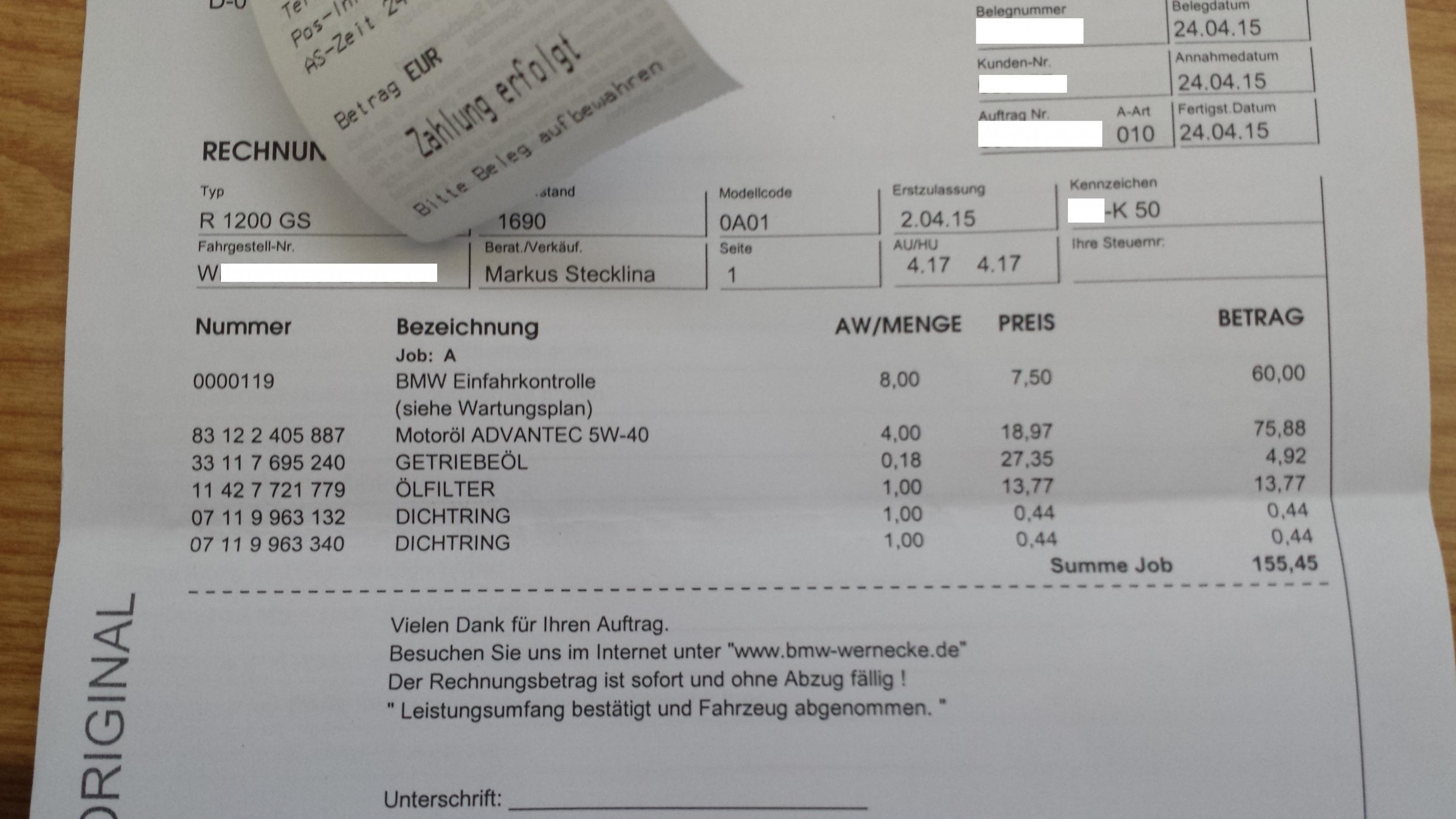

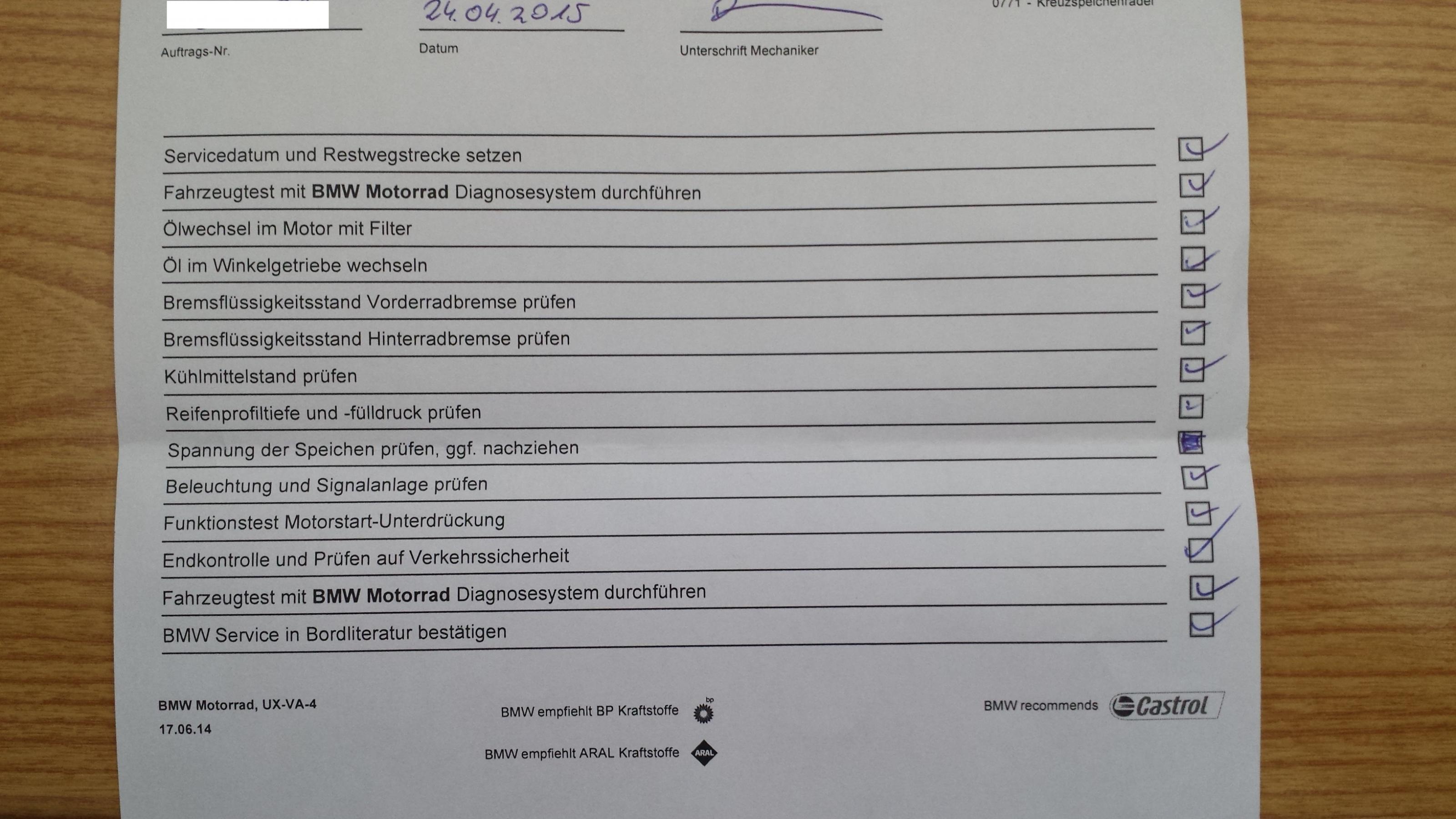

Hier mal die Unterlagen von meiner Einfahrkontrolle.
Der Umfang dürfte ja immer gleich sein. ;)

Wie ich befürchtet habe, wird außer Ölwechseln und ans Diagnosegerät setzen, so gut wie nichts gemacht.
Als ich meine 1200 GSA vom 1000er abgeholt habe, (ist schon 1 Jahr her, aber in meinem Kopf noch nicht verjährt),
sprang sie danach nicht mehr an, Kabel locker, und der Diagnosestecker baumelte an der Außenseite der entspr. Verkleidung noch rum.
Wünsche allen anderen eine sorgfältigere Arbeit.
Wenn mehr gemacht werden würde (müsste), würde mich das auch stark wundern.
Nach ~1.000km dürfte noch kein Bauteil zum Austausch anstehen..
Von daher werden eben die Öle gewechselt, das Mopped einer Sicht- und Funktionskontrolle unterzogen, und dann geht's wieder raus auf die Straße.
