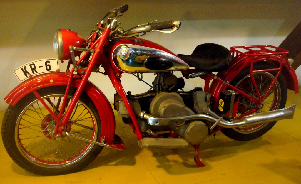

Nochmals zur Errinnerung...
Und meiner Meinung nach völlig Sinnfrei. Längseingebauter Boxer..!? ..Getriebe und Kupplung seitlich...
Wo möchtest Du Gewicht einsparen?..Natürlich ist die ungefederte Masse des HAG, suboptimal.
Aber in der Bauform ist der Boxer mit Kardan die beste Lösung...
Ueberleg mal wo Du eine Umlenkung der Kraft, auf ein Ritzel bewerkstelligen möchtest, und wie..?
Und das Ritzel sehr nahe am Drehpunkt der Schwinge.
Und der hintere Zyl. kämpft gegen die Temp.
