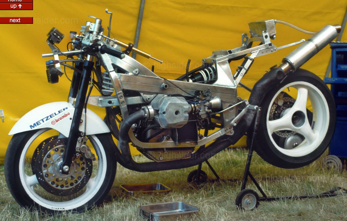

Der meines Wissens erste von BMW unterstützte Versuchsträger mit Para- und Telelever müsste dieses rattenscharfe Teil hier sein. Bot-BMW von Handrich & Mayer, Fahrer war Herbert Enzinger, der immer ganz weit vorne mit dabei war:
Da ich das seinerzeit über Jahre aus näGSter Nähe beobachtet habe, kann ich sagen, dass das auf der Renne sehr gut funktionieren kann. :)
