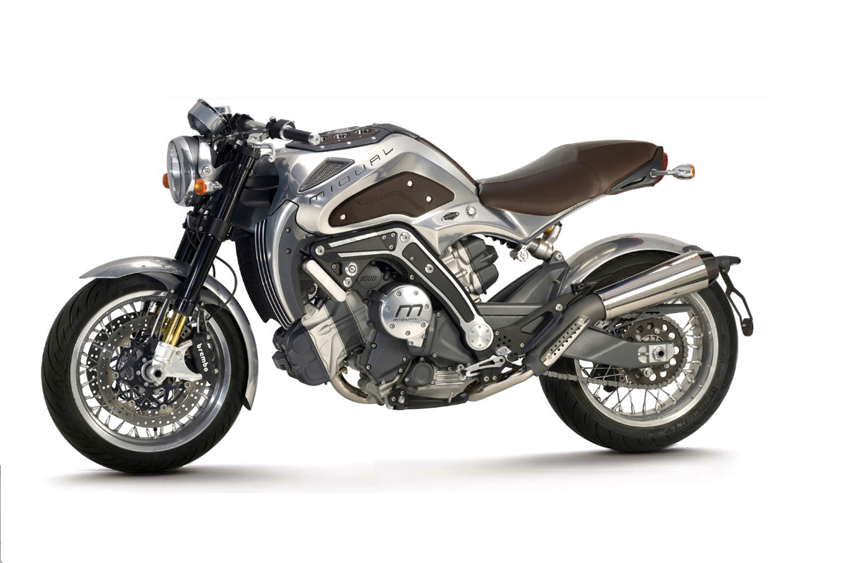

Sehr schön , aber leider seit Jahren nichts mehr zu hören, wobei der 140 000 € Preis schon das Aus für jegliches Produkt ist.

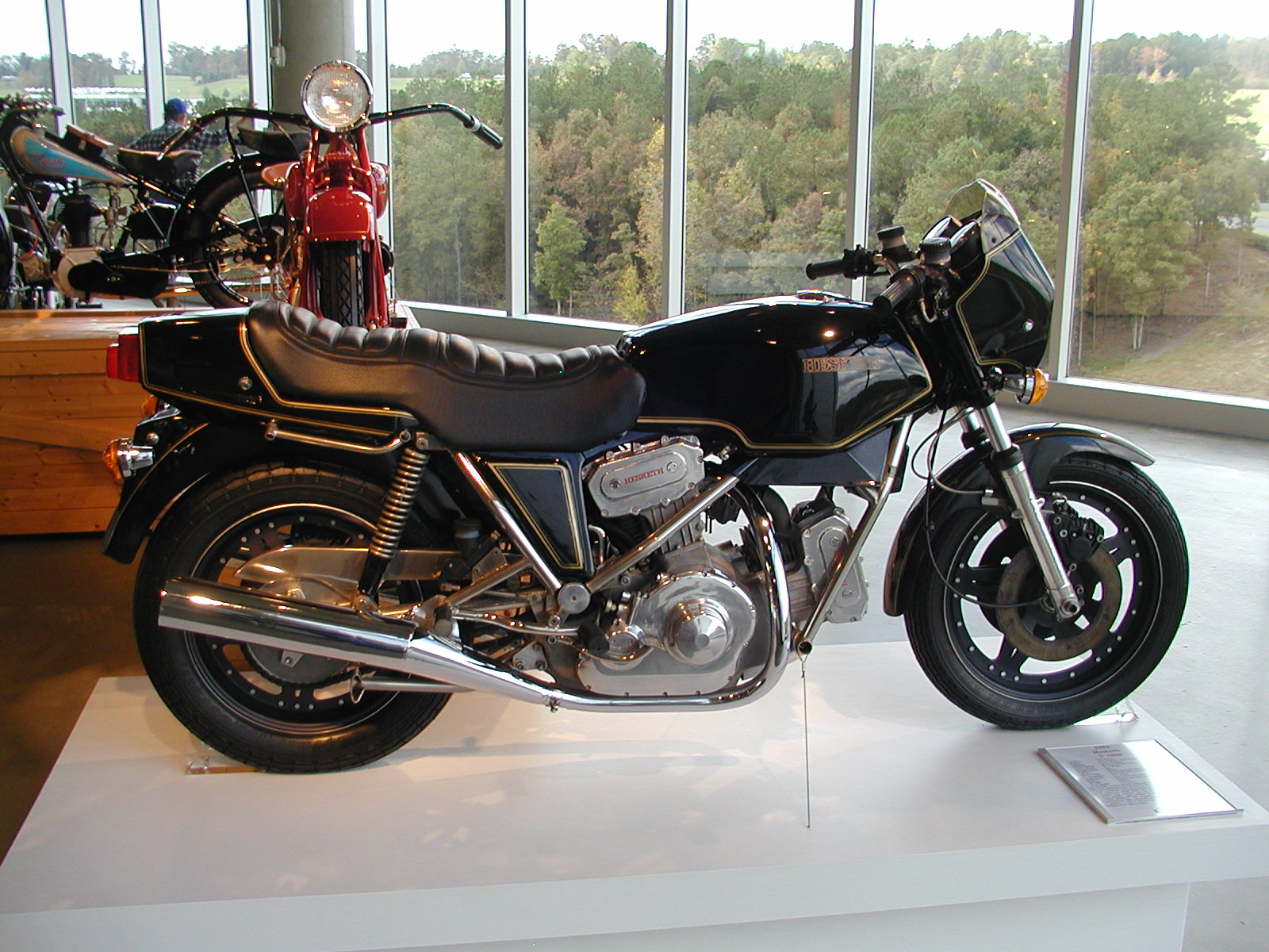

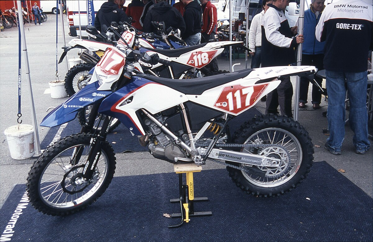

Dazu fallen mir aber nur Moppeds ohne Kettenkasten ein.
Hesketh 1000
BMW G450X
Moppeds mit Kettenkasten gibts mW nur mir Ritzel vor Schwingendrehpunkt.
