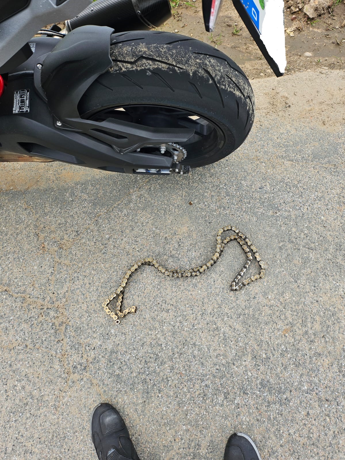

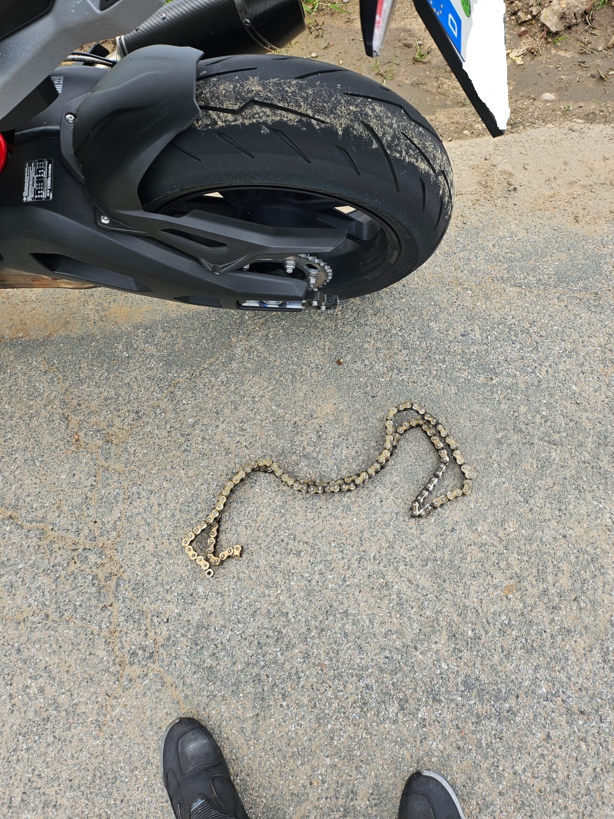

Gast 11390
Kommt zwar sehr sehr selten vor, aber hier waren es gerade mal 4tkm und dann kam für diese Endurance Kette das aus, wurde aber vom freundlichen komplett mit Ritzel ersetzt:cool:
