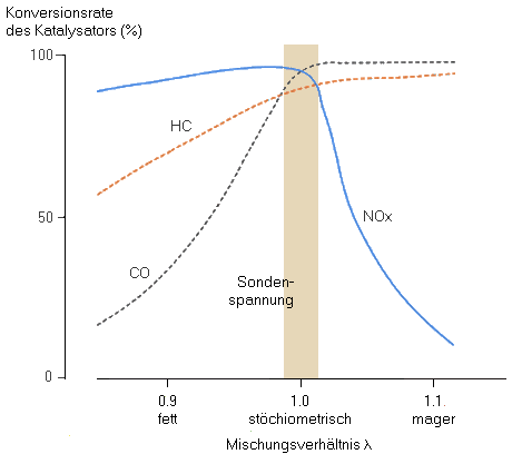

Hab beim TÜV angerufen und mit dem Prüfer gesprochen. Er sagt, er hat den Motor nur kurz angewärmt bis er den Messwert in der Grenztoleranz hatte. Verständlich, aber eben technisch irreführend wenn man diesem Wert eine Kat-Funktion oder dessen Zustand zuordnen will.

Ne is nicht irreführend, das hängt alles miteinander zusammen
Hallo Thomas, danke für die Grafik aber ich meinte mit "technisch irreführend" das Verhalten des Prüfers bei der Messung, das darin besteht die Konvertierung eines gerade mal angewärmten Kat zu messen. :yellowcarded:
Besonders der Link von Dir ist interessant in Bezug auf das NOX Verhalten und dessen Zwischenspeicherung. Auf was die Jungs alles kommen ...

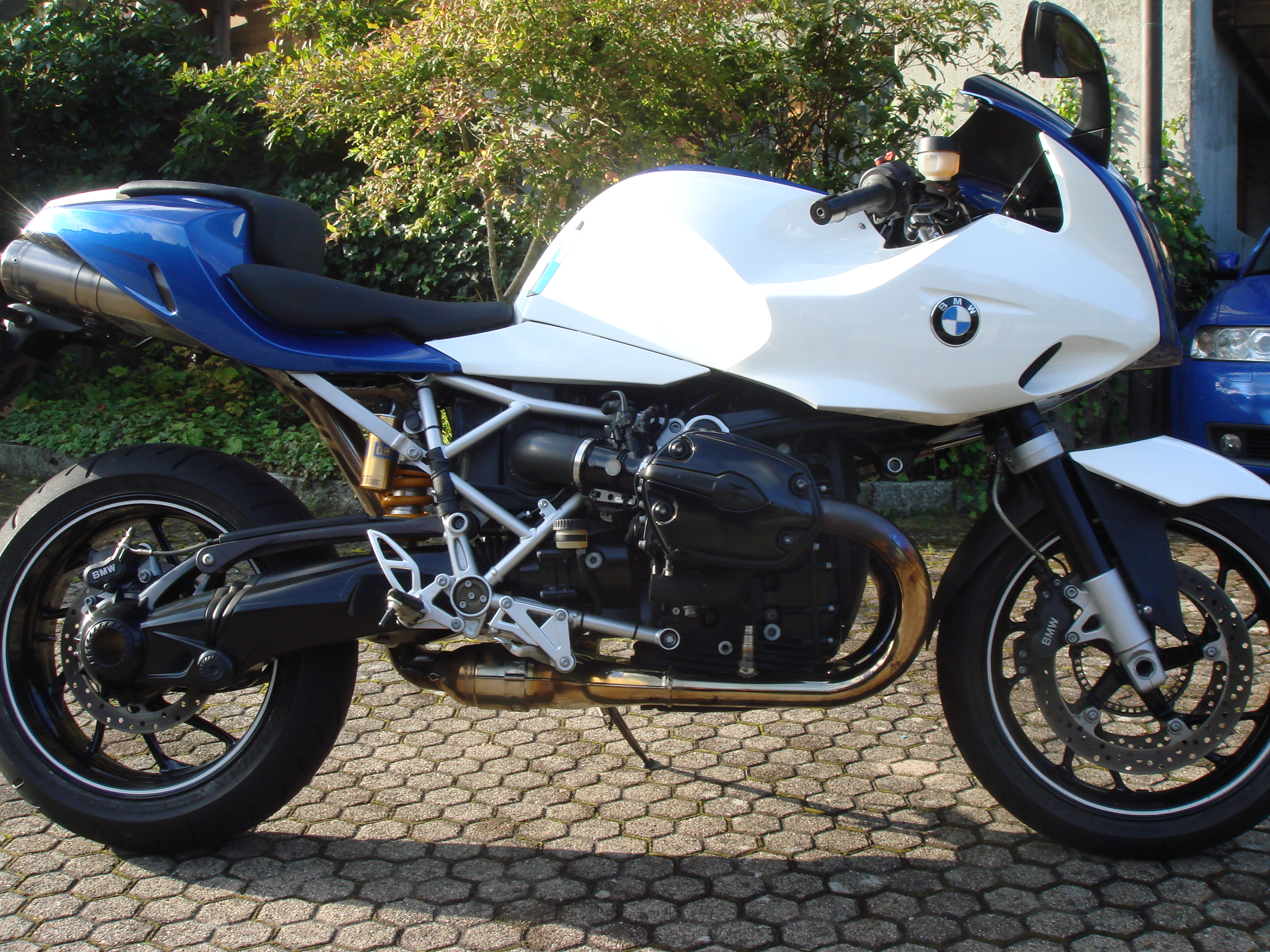

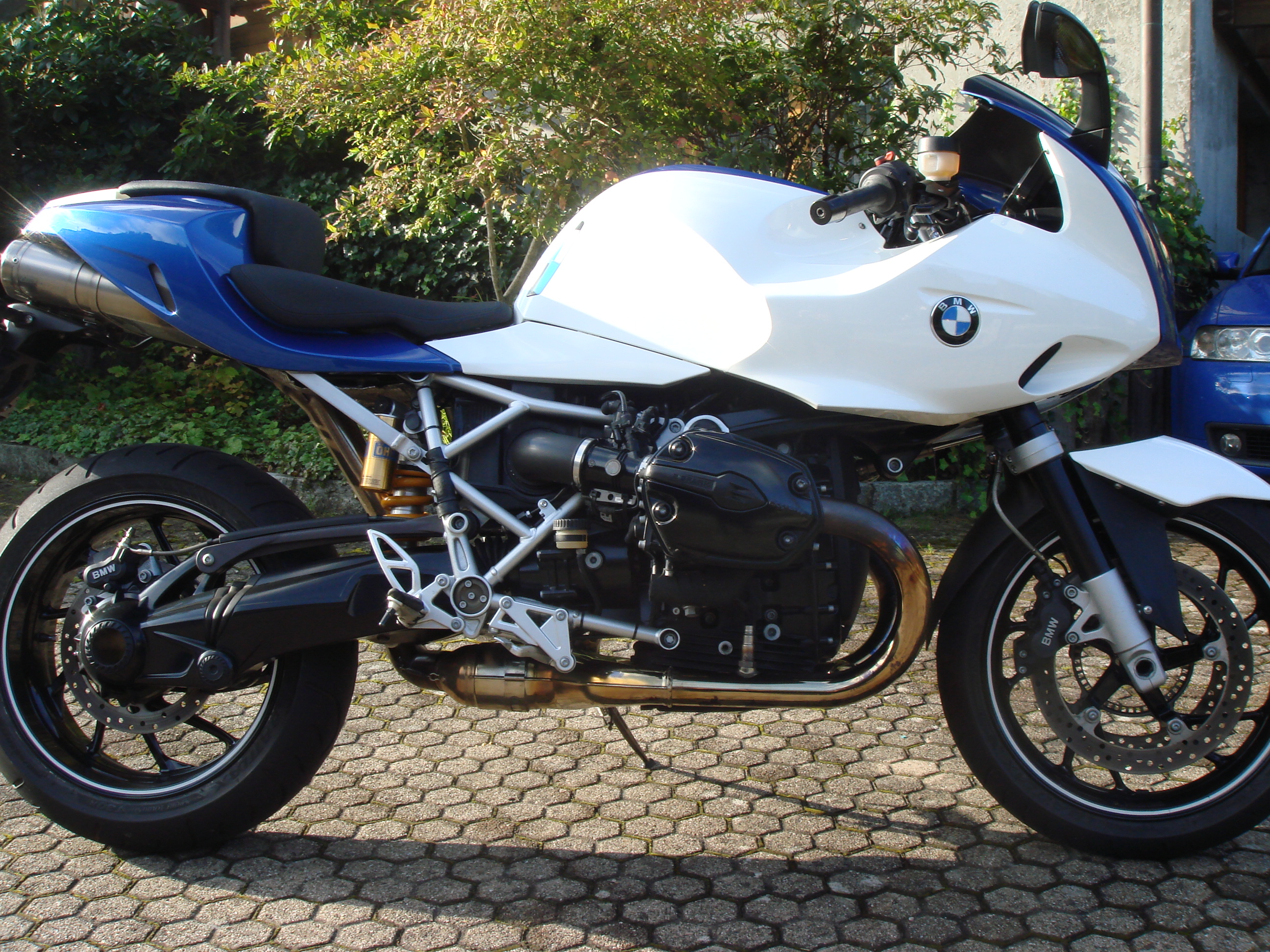

Ich war mal so frech und bin mit meiner R 1200 S incl PK5 + Autotune ohne Kat zum Tüv, bzw Dekra gefahren. Wohl wissend, dass ich da nicht rüber kommen werde. Ich wollte mal wissen was da so messtechnisch hinten raus kommt. Die Maschine lief perfekt und ließ sich auch im letzten Gang sehr schnell in den Begrenzer bringen.
Der Prüfer lief mind. 3 mal ums Moped rum und meinte: " Also, vom Zustand her würde ich dir ja sofort die Plakette geben, aber mit diesen Abgaßwerten kann ich nix machen."
Selbstredend das ich bei 6% CO da nicht gegen geredet hatte.
Bin innerlich grinsend Heim gefahren, hab alles mal eben umgebaut und war in 2 Stunden wieder bei ihm ---> 0,2% + Plakette
