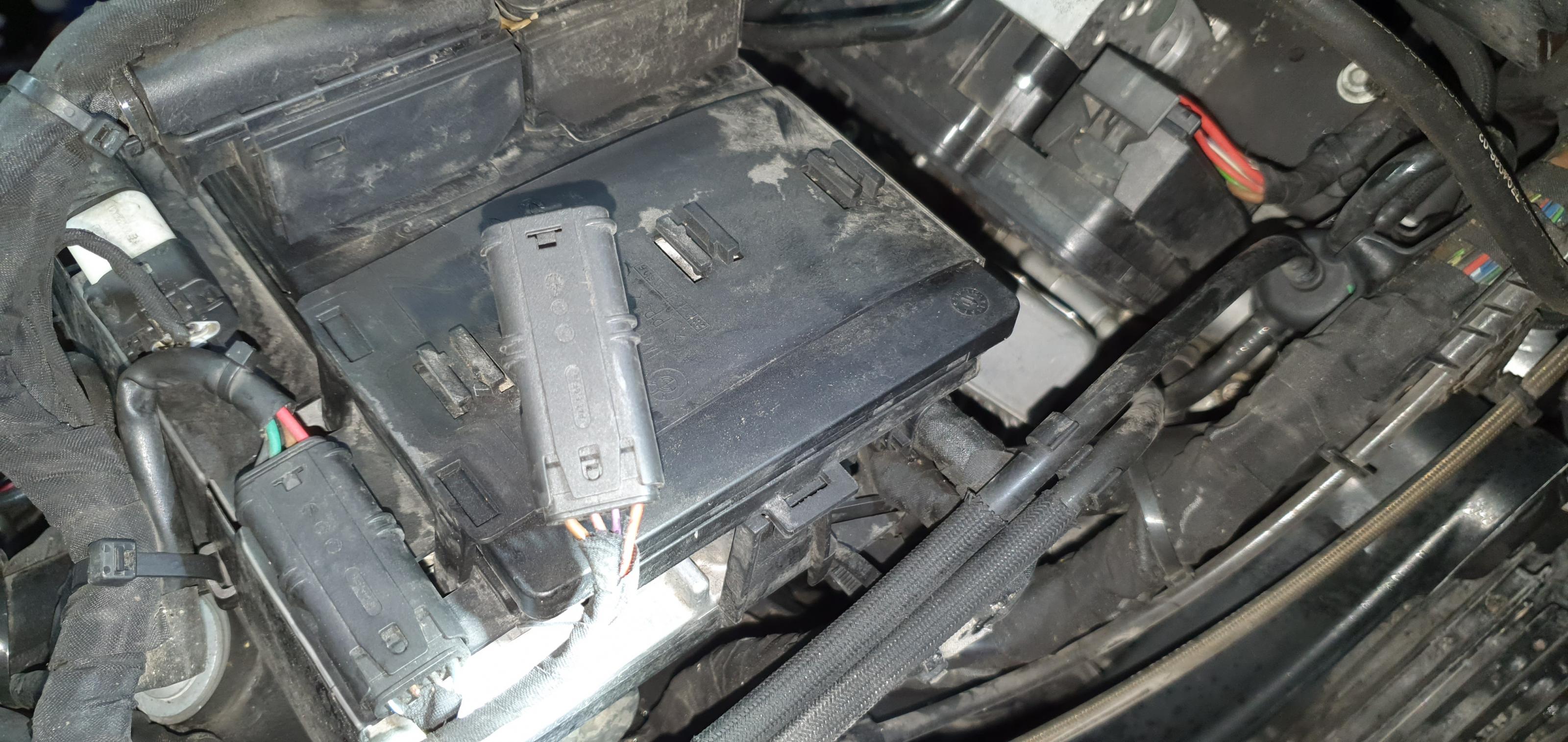

Hintergrund:
Ich möchte Zusatzscheinwerfer (Nebel) montieren, Kabelbaum lässt aber nur direkten Anschluss an Batterie zu, das möchte ich aber vermeiden. Suchfunktion habe ich schon gebraucht aber nicht die Stecker gefunden die da "rumhängen".

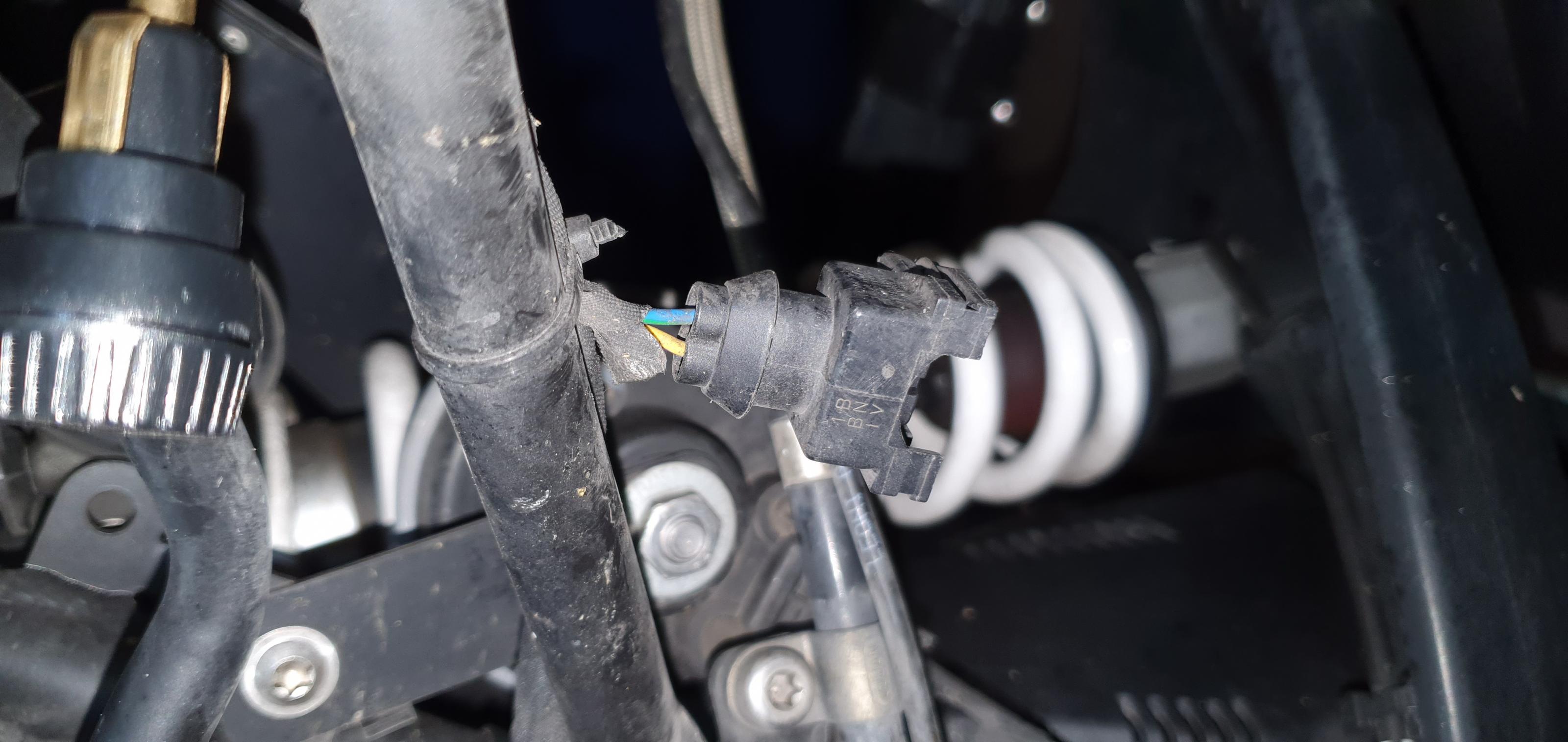

Bild 2 müsste der Codierstecker für Enduro Pro sein. Der liegt unter der Sitzbank.
Das Bild 1 ? k.A. - wo hast Du den denn gefunden?

Der erste Stecker könnte zum Regenerierventil des Aktivkohlefilters der US-Version gehören.

Stecker 1 dürfte, wie von Larsi bereits erwähnt, für den Aktivkohlefilter sein. Stecker 2 ist für den original Kabelbaum Nebelscheinwerfer vorgesehen. Siehe Seite 6
https://www.bmw-motorrad-bohling.com/uk/lanotattachments/download/file/id/16/store/7/montage_scheinwerfer_led_gs_08.pdf
Da Du den Anschluss über die Batterie vermeiden willst kann ich Dir die Lösung mit dem original Schalter samt Kabelbaum und Relais von BMW empfehlen. Ist kein allzu großer Aufwand, funktioniert einwandfrei, auch mit Lampen von Drittanbietern. Habe ich an unseren alten GSse auch verbaut. Keine Freischaltung am Steuergerät erforderlich.
