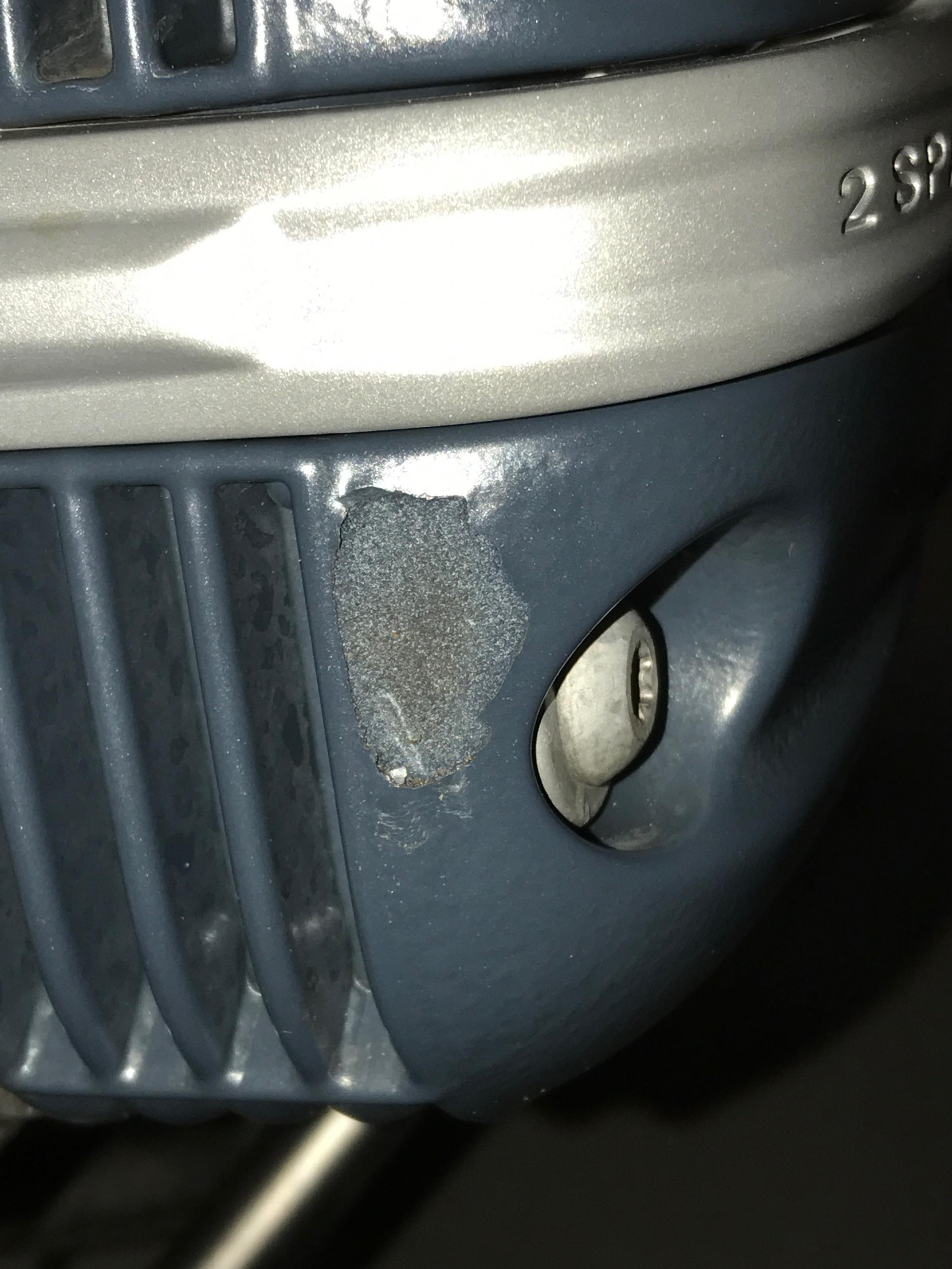

Hallo Forum,
Meine Kuh ist schon etwas älter... Nun am Wochenende schaue ich auf die R. Zylinderdecke und sehe das ist ca. 1x1 Cm Farbe abgesprungen. Es ist nur die Farbe, die Decke ist meiner Meinung gut.
Was meint ihr? das Ding abschrauben und zum Lackierer bringen, selbst mal mit Lackstift Doktoren oder so lassen?
Is möglicherweise der Rede nicht Wert, hätte doch gerne eure Meinung dazu.

Naja, versuch's mal mit einem ähnlichen Lack. Lackstift gibt es dafür glaub ich nicht. Oder?!?
Mehr würd' ich nicht machen. Und das weniger wg der Optik, als damit es nicht unten drunter weitermodert. In zweidrei Jahren, kannste die Deckel ja im Winter dann mal zum Lackierer geben.

bei BMW wurde oft gruselig schlecht lackiert, der silberne Gehäuselack bekam Risse.
Ich habe mal beim Auswischen der Oelfilteröffnung bemerkt , dass sich der Lack bewegt hat, er war zwar intakt , hatte aber keine Haftung auf dem Aluminium
war bei einer 1150gs.
Und an den Deckeln warf er Blasen .

musst du bei BMW besorgen, wenn´s wieder schööööön werden soll .... Farbe > .. Aluminiumsilber.. ist die Originalfarbe

Sind die Deckel denn lackiert oder pulverbeschichtet?

Sieht mir aber nach GSA aus. Dann wäre es dieses grautaubenblau oder wie auch immer das heißt.

Die Deckel sind lackiert.
Die Alu-Deckel kann man bedenkenlos Pulverbeschichten lassen.
Die Magnesiumdeckel sind kritisch.
Mein Pulverbeschichter empfiehlt Magnesium besser zu lackieren, da es beim pulvern sehr oft zu einer Blasenbildung kommen kann.

Stimmt, es handelt sich um eine GSA BJ 2004

Meine Deckel waren/sind ab Werk pulverbeschichtet.
