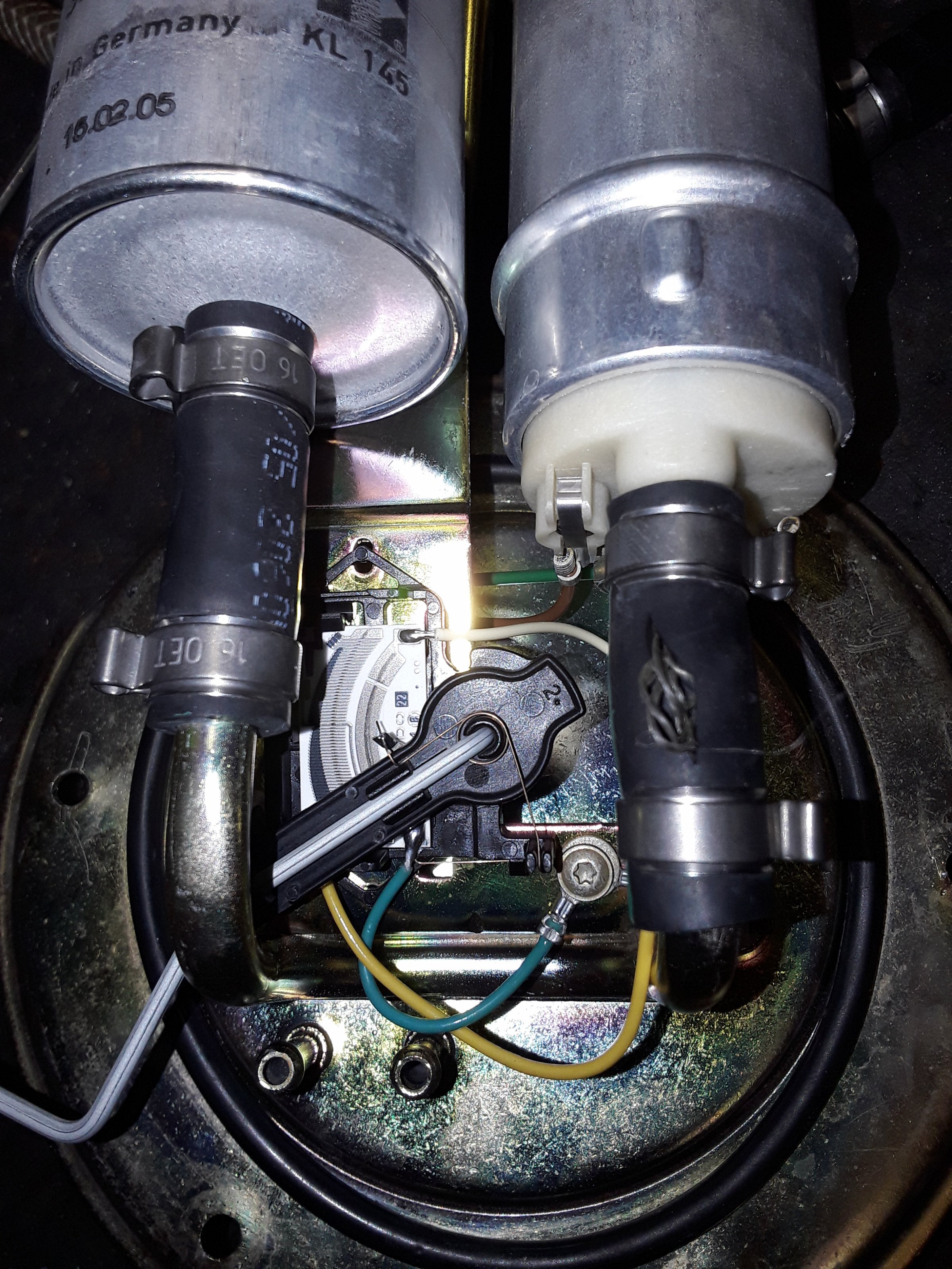

Ein blöder Fehler,
der Tankdeckel war nicht richtig verschlossen und bei Starkregen kam Wasser in den Tank.
Als die Emulsion die Einspritzung erreichte,
ging der Motor aus. LOGISCH
Nun ja, den Tank habe ich geleert, die Schläuche entleert usw.
Nach dem ich alles trocken gelegt hatte, kam neuer Kraftsoff in den Tank.
Was soll ich sagen, sie sprang nicht an, nach etwas orgeln gab es ein Lebenszeichen,
dass war nur von kurzer Dauer, sobald ich Gas gab, ging sie wieder aus.
Hat jemand Erfahrungen mit diesem Desaster?
Der Benzinfilter würde ich auch als nächstes doch wechseln wollen.
Die Kerzen sind neu.
Mit andern Worten, HILFE

Nun entleere ich nochmals den Tank und wechsle den Benzinfilter,
dann kann ich sicher sein,
dass alles H2O verschwunden ist
Aus den Schläuchen kam ca. 30% Wasser mit raus, nicht sehr Zündwillig.

so kann ja auch kein Druck aufgebaut werden, ....

Hallo, bei jedem Filterwechsel empfiehlt es sich die inneren Kraftstoffschläuche genau zu kontrollieren. Besonders die die unter Druck stehen. Die dünnen Entlüftungs- und Entwässerungsschlauche auch kontrollieren, wenn da einer gerissen ist kann der Tank bis zu diesem Niveau leerlaufen.

Alles wieder zusammen gebaut, der druck auf den Einspritzdüsen ist wieder kräftig.
Somit sprang die BMW auch wieder an, ......
Nach 8km ging sie einfach wieder aus, .....
Die Pumpe pump, der Zündfunke funkt.
Nun stehe ich wieder vor einem Rätzel.
OBD hat keine Fehler angezeigt.
Nun vermute ich etwas in der Elektrik,
schlechte Übergangswiderstände,
Kabelbruch oder Wackelkontakt.
Spielt die Lambdasonde ggf dabei eine Rolle?
Hat jemand eine Idee?

Nach dem sich wieder ein innerer Benzinschlauch verabschiedet hat,
läuft die Q wieder und liegt gut am Gas!
Allerdings meldet sich nun das ABS mit einem Schnellblinken.
Die Sensoren hatte ich gestern mal mit Druckluft gereinigt,
dann war das Warnsignal erst mal weg,
kam dann aber nach 20km wieder.

Hallihallo,
Du hast armierte, also druckfeste Leitungen montiert?
Standard sind zwischen 7-10 atü.
Außerdem müssen die Schläuche für Verlegung IM Tank geeignet sein!
Und das ist nicht Standard!

Wenn ich mir die rechte Aludose auf dem Foto ohne Kommentar - die wohl der Benzinfilter ist - ansehe steht da ein Datum drauf und das ist nicht eben von gestern....
Entweder der originale Filter oder dann einer der gaaaaanz lange in einem Regal gelegen hat, mag das damit was zu tun haben?

Ja, die Leitungen sind bis 10 Bar Betriebsdruck gedacht,
ob sie nun wirklich für den inneren Tank sind, dass muss ich heraus finden.
Bj 2005
Beim ABS gehe ich mal davon aus, dass die Sensorik nicht sauber arbeitet.
Heute gab es über 100km keine Meldung, dann gab es die Störung.
Die Übergänge will ich auch auseinander nehmen und reinigen.
THX jens
Chris
Es gab natürlich einen neuen Filter, wenn die Einheit schon mal offen liegt.
Sie läuft nun wieder und nimmt fein das Gas an.
THX jens

Kraftstoff-Druck-Schläuche bestehen sozusagen aus 3 Schichten.
Aus einer inneren, einer mittleren und einer äusseren.
Nachdem innen immer Kraftstoff fliesst, ist die innere aus NBR (Butadien-Acrylnitril-Kautschuk).
Die mittlere ist die Stütz-/Druckschicht aus Gewebe die die Festigkeit gibt.
Innerhalb des Tanks ist die Aussenschicht auch aus NBR weil ebenfalls Kraftstoffkontakt besteht. Schlauch nach DIN 73379
Ausserhalb des Tanks verwendet ist die Aussenschicht aus CR (Chloropren-Kautschuk) weil das Zeugs UV-beständig ist und keinen Kraftstoffkontakt hat. Schlauch nach DIN 73379 1 Typ 2A

In der Tat habe ich keine Innenschläuche verbaut,
nun werde ich die Schläuche nochmals wechseln.
Den Bogenschlauch habe ich mir heute schon mal besorgt.
Der Rest kommt nächste Woche.
Nach so langer Zeit, auch mit E10, bersten die recht häufig, laut BMW.
Zum Überwintern kommt dann auf jeden Fall Super Plus rein.
