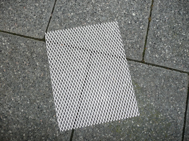

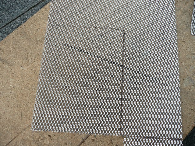

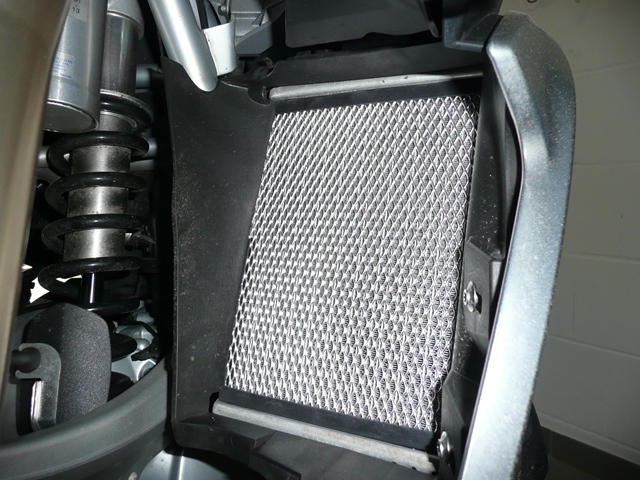

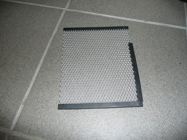

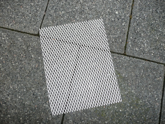

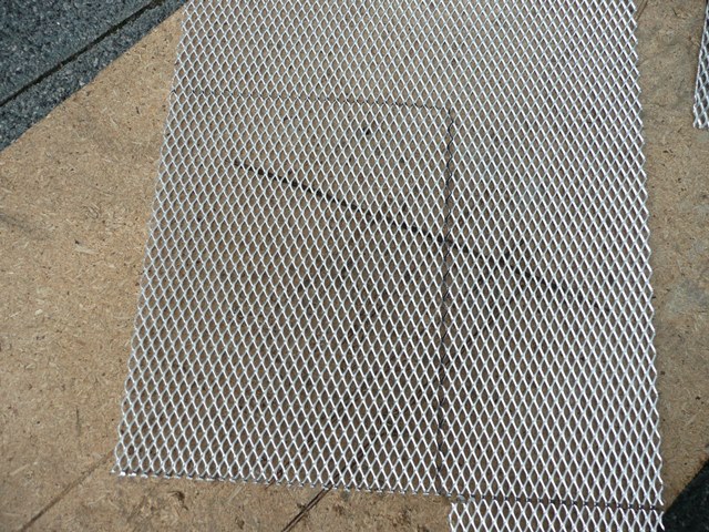

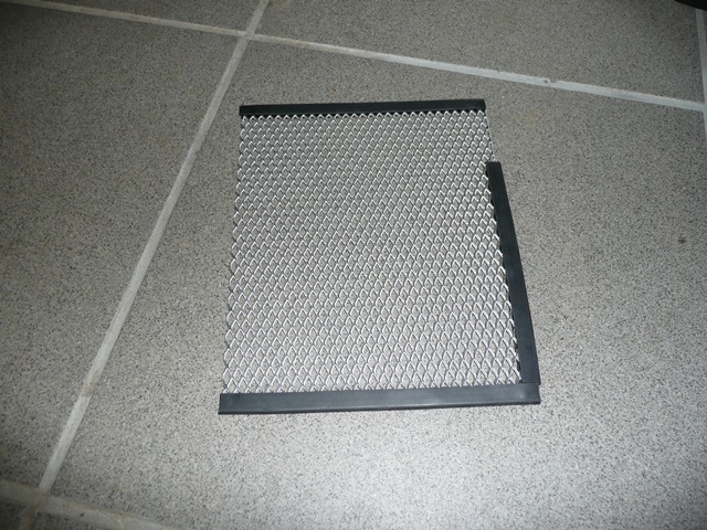

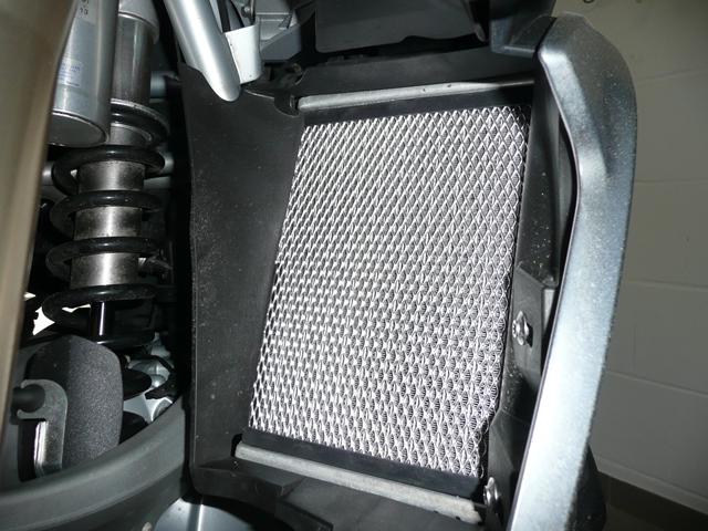

ich habe mir auch gedacht, dass es nicht so schwer sein kann ein Gitter selber anzufertigen.
So habe ich aus dem Baumarkt eloxiertes Alugitter gekauft. ca. 12 €. Dazu noch in Köln bei "Gummi Grün" Gummi-U-Profil. ca. 2,50 €.
3 Schrauben an der LC pro Seite gelöst. So kann der Plastikrahmen der Kühler nach unten herausgezogen werden. Beim Einsetzen darauf achten, dass die 2 "Nasen" oben in die entsprechende Aussparung einhaken.
Die Maße der Gitter habe ich auf 19 x 14 cm geflext. War gar kein Problem mit der Flex über die angezeichneten Striche zu fahren.
Die Schnittkante schnell entgraten.
Oben und unten das Gummi-U-Profil aufstecken.
Durch Probieren und Anhalten habe ich auf der jeweils - Innenseite - das U-Profil nur von unten bis zur Mitte montiert. (Der BMW-
Plastikrahmen ist nicht so bündig gefertigt. Qualität ???)
Gitter vor die Kühler stecken und Rahmen drüber und Festschrauben.
Aus optischen Gründen habe ich das kurze Stück U-Profil mit einem Cuttermesser am Rahmen entlang abgeschnitten.
Vielleicht helfen die Fotos. Ist auf jeden Fall für jeden mit linker und rechter Hand zu machen.
