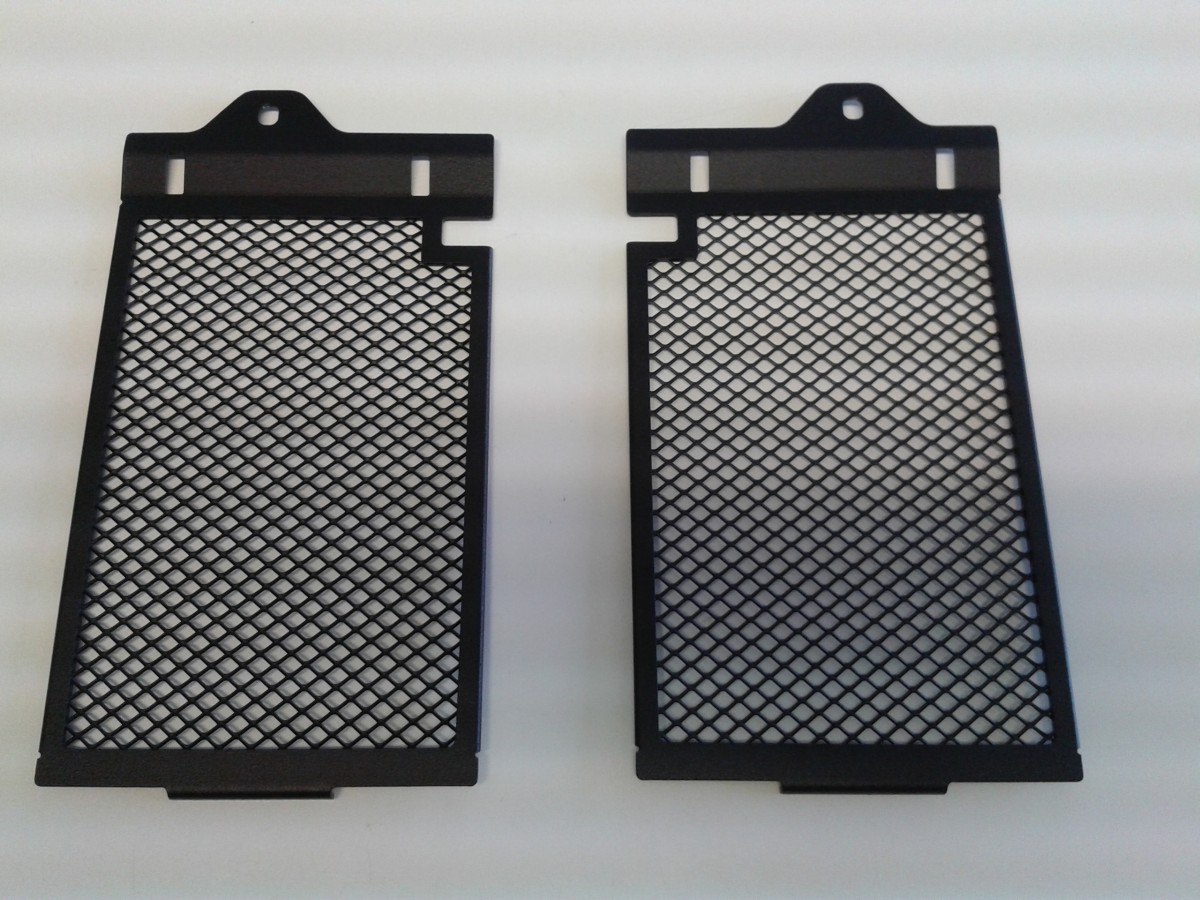

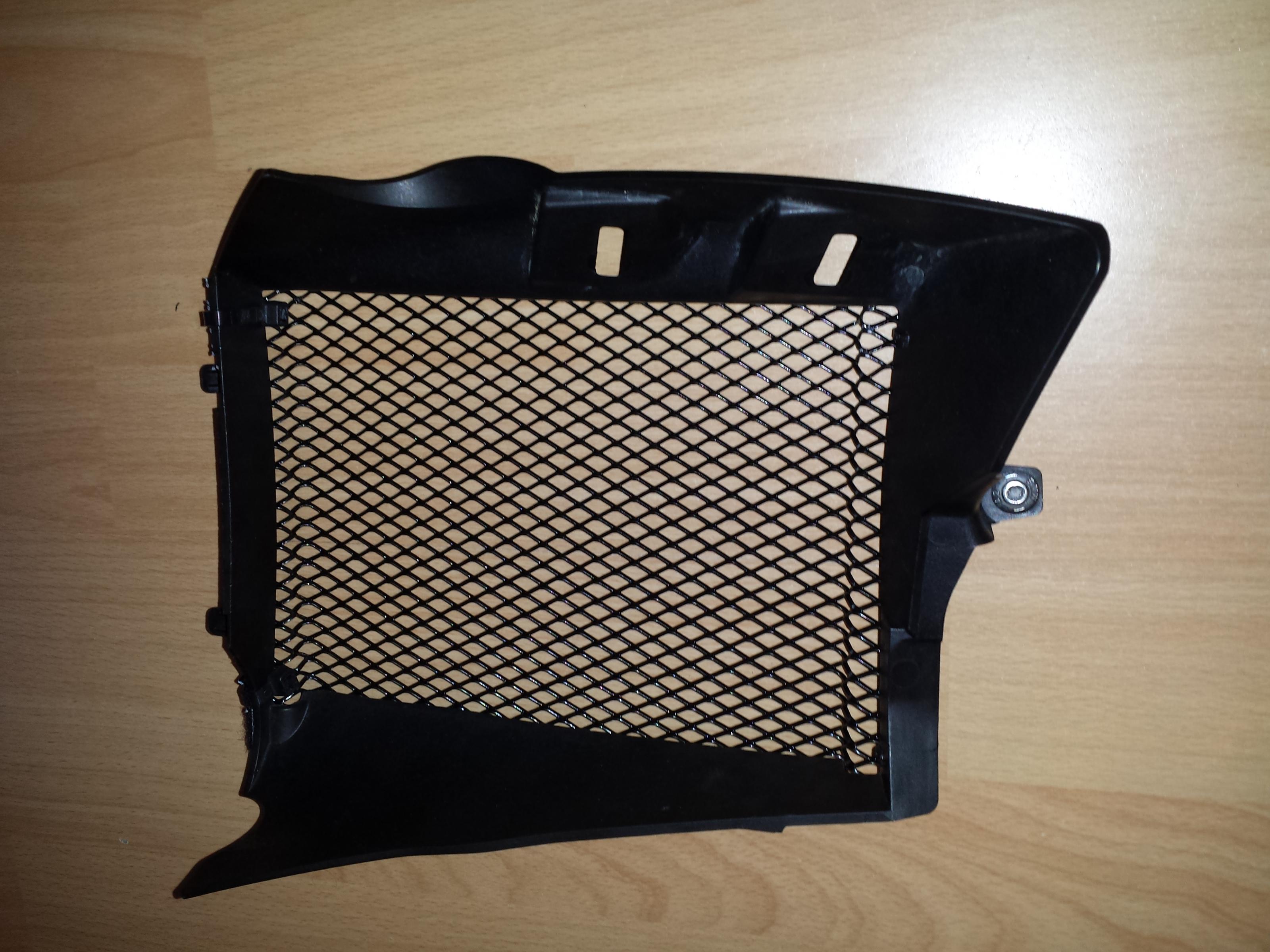

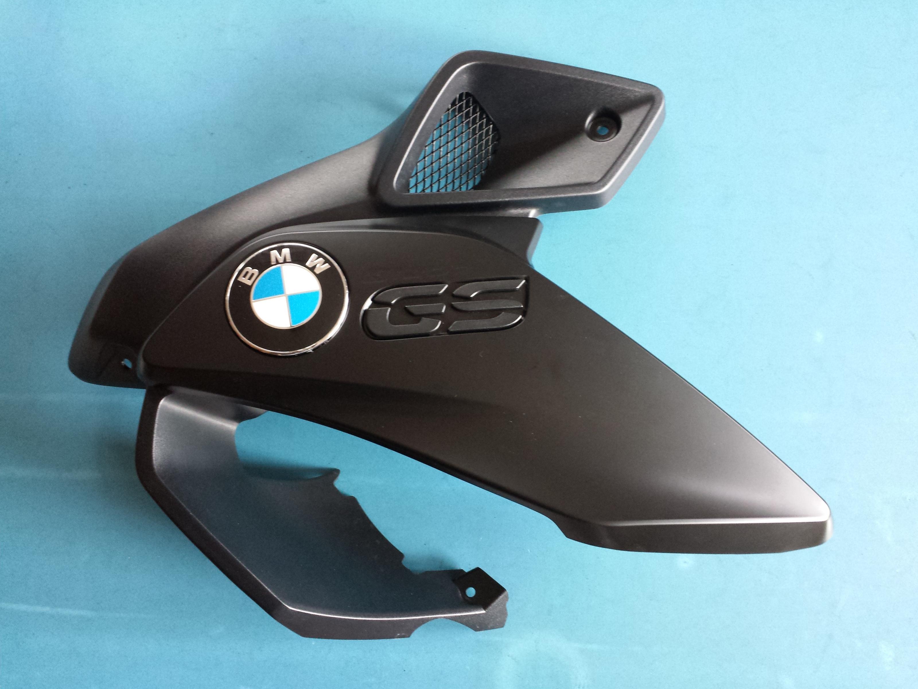

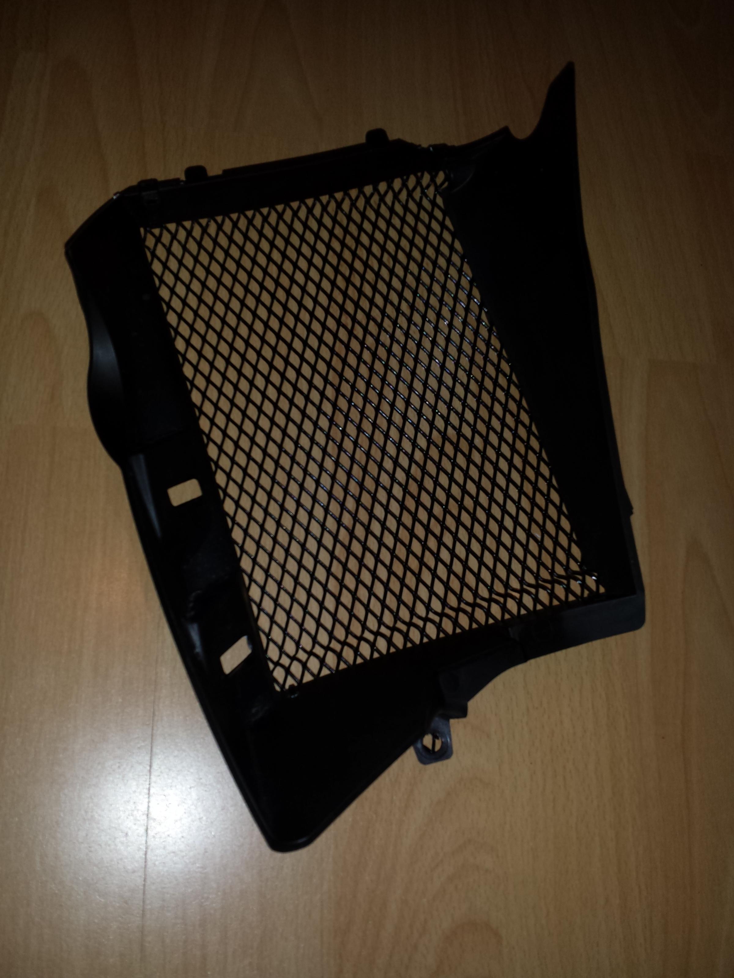

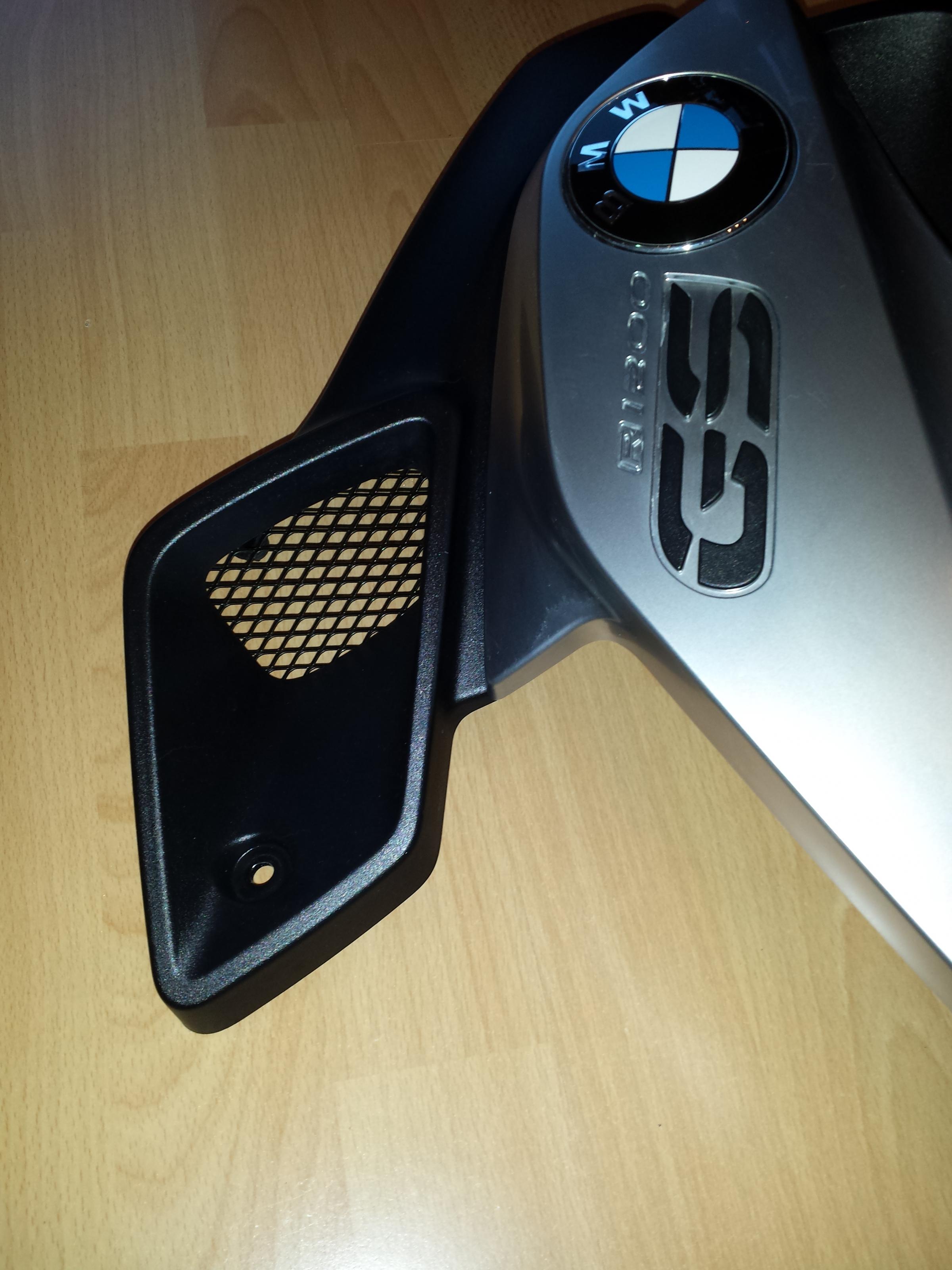

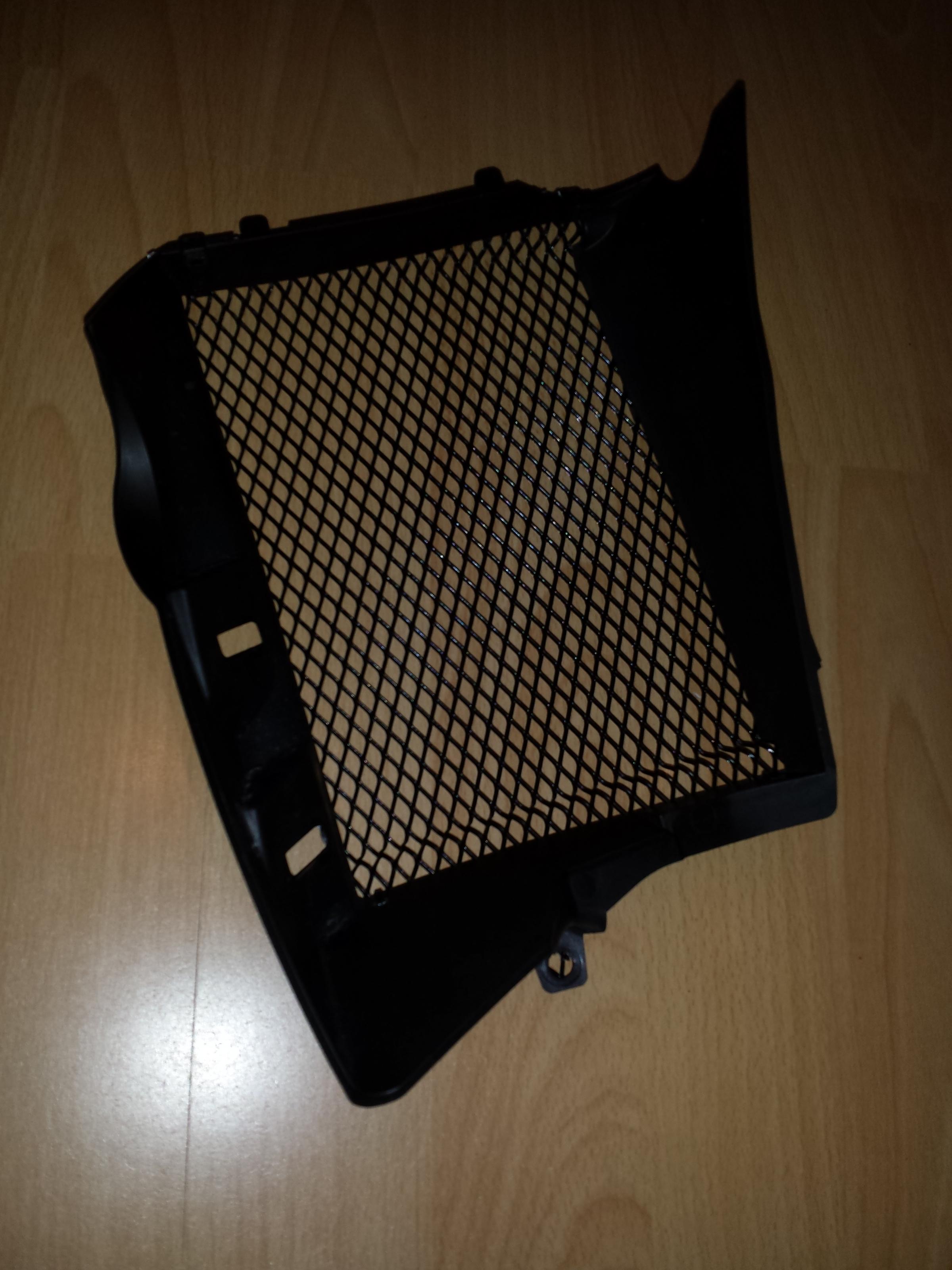

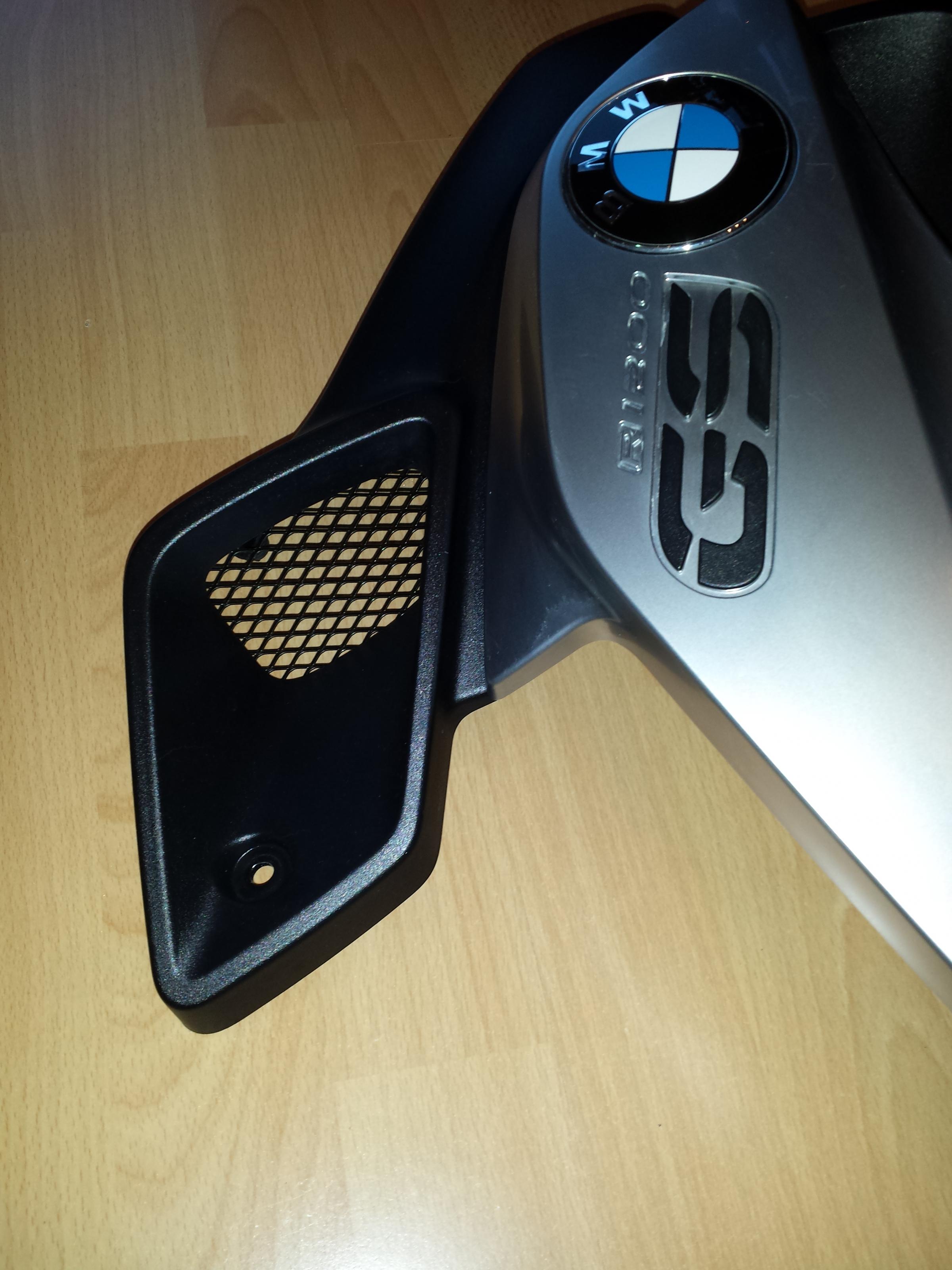

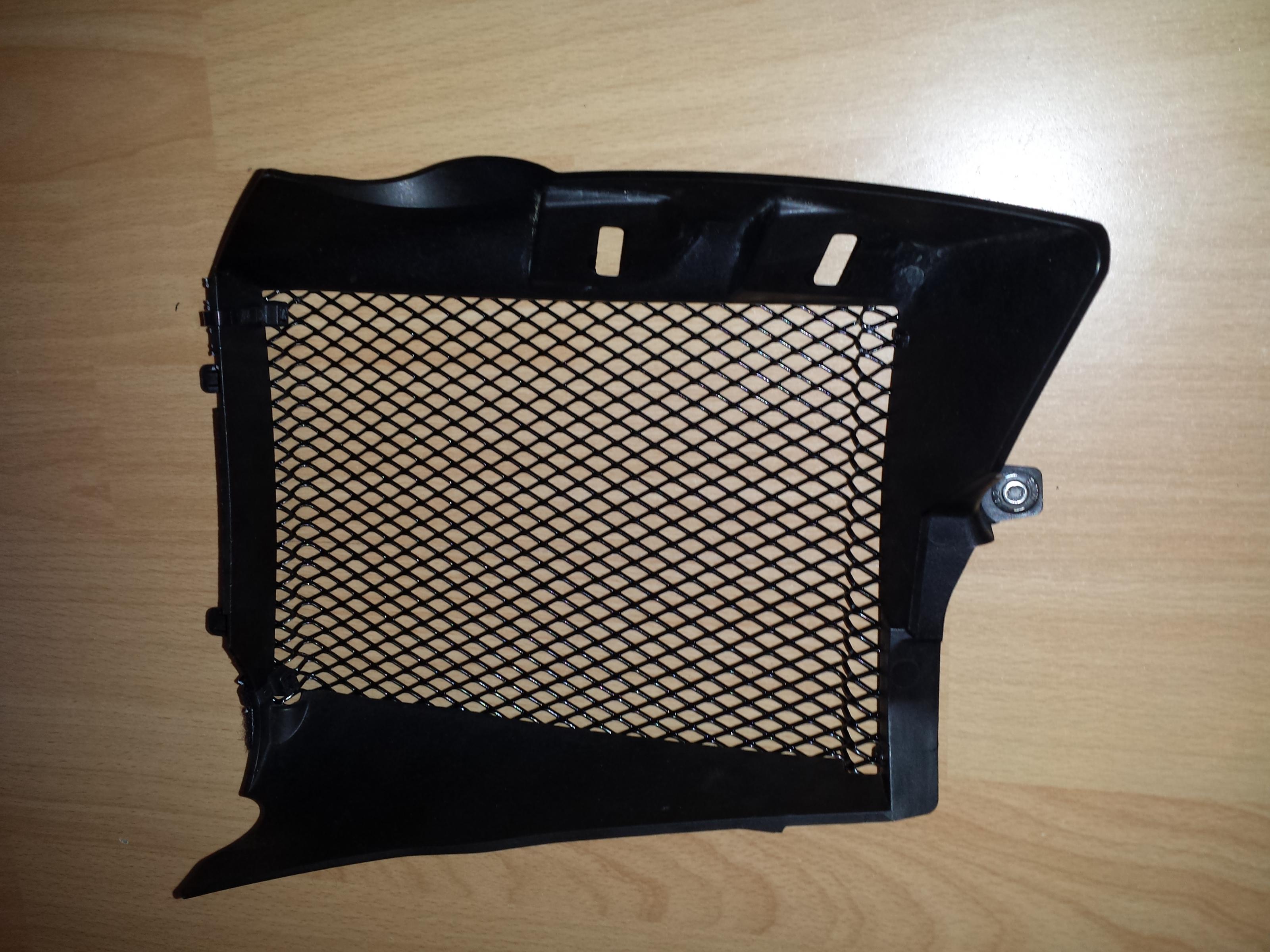

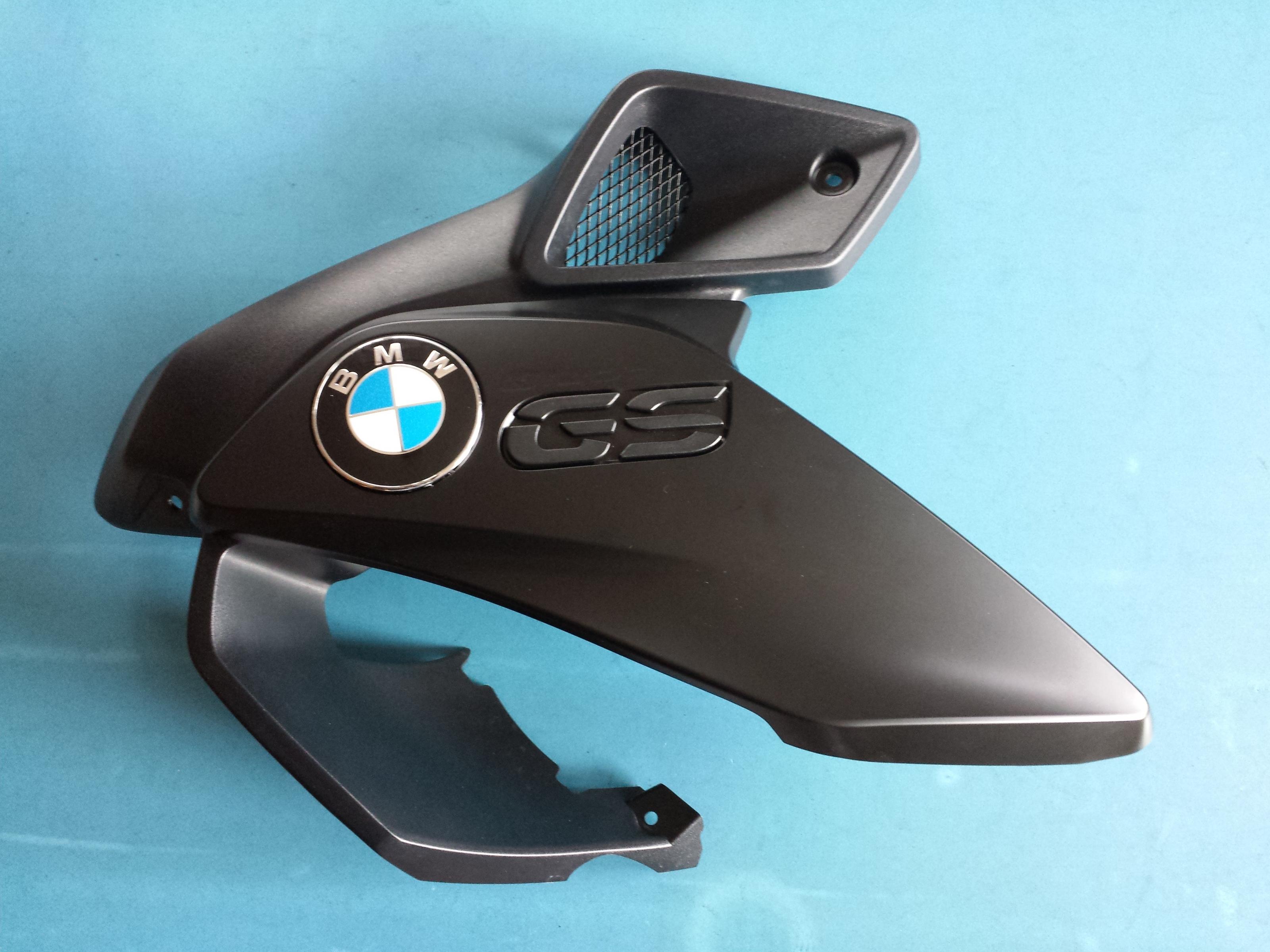

Selbstgemacht aus Racinggitter für ein paar Euro.20140202_130918.jpg20140202_165852.jpgdazu passend 20140202_165939.jpg20140209_125427.jpg
Su das kannst du auch und ist gleich geschehen .1/2 qm Racinggitter kostet nur ca 15 euro .Da hast noch einiges übrig.
Material ist Alu -schwarz-glänzend

Hallo Jürgen,
kannnst Du bitte mal die Befestigung des Gitters an den Lufteinlässen 137543d1396789413t-wasserkuehler-schutzgitter_welche-sind-empfehlenswert-20140209_125427.jpg (Rückseite) zeigen.
Mit den LC-Kühlern wäre ein Foto mit etwas besserer Ausleuchtung auch nicht schlecht.
Insgesamt finde ich diese Do-it-Yourself-Lösung bisher am genialsten.
Daniel

Aber denkt daran, NiRosta zu nehmen, sonst habt ihr da zeitnah Spass...

Bessere Fotos habe ich leider nicht gemacht und die LC ist weg .Sorry.

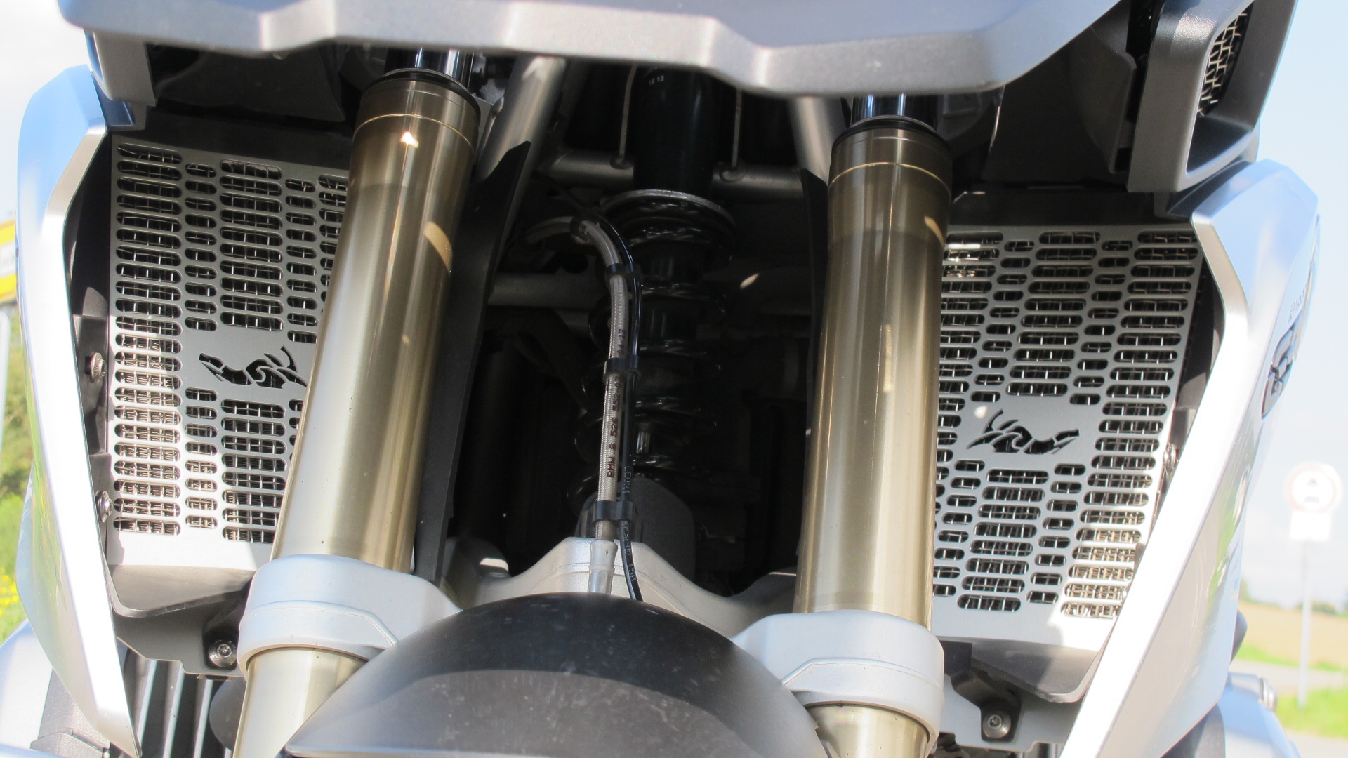

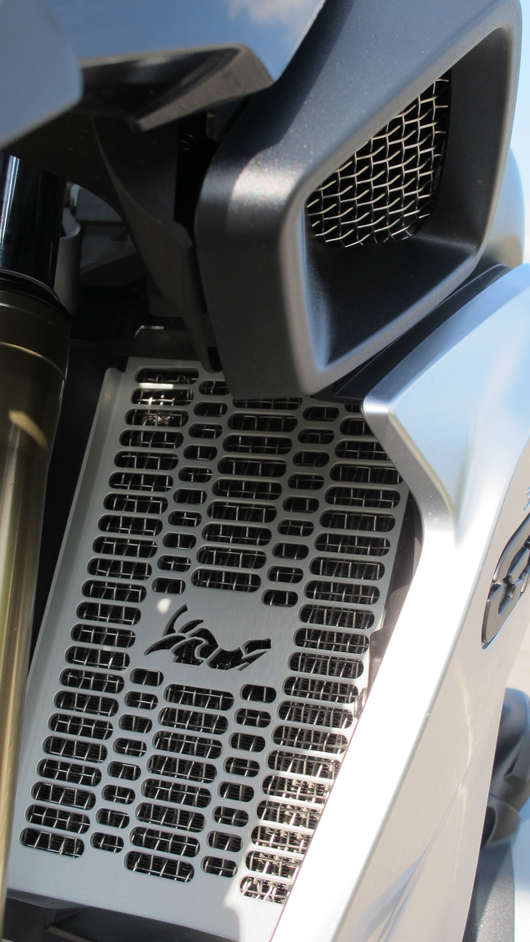

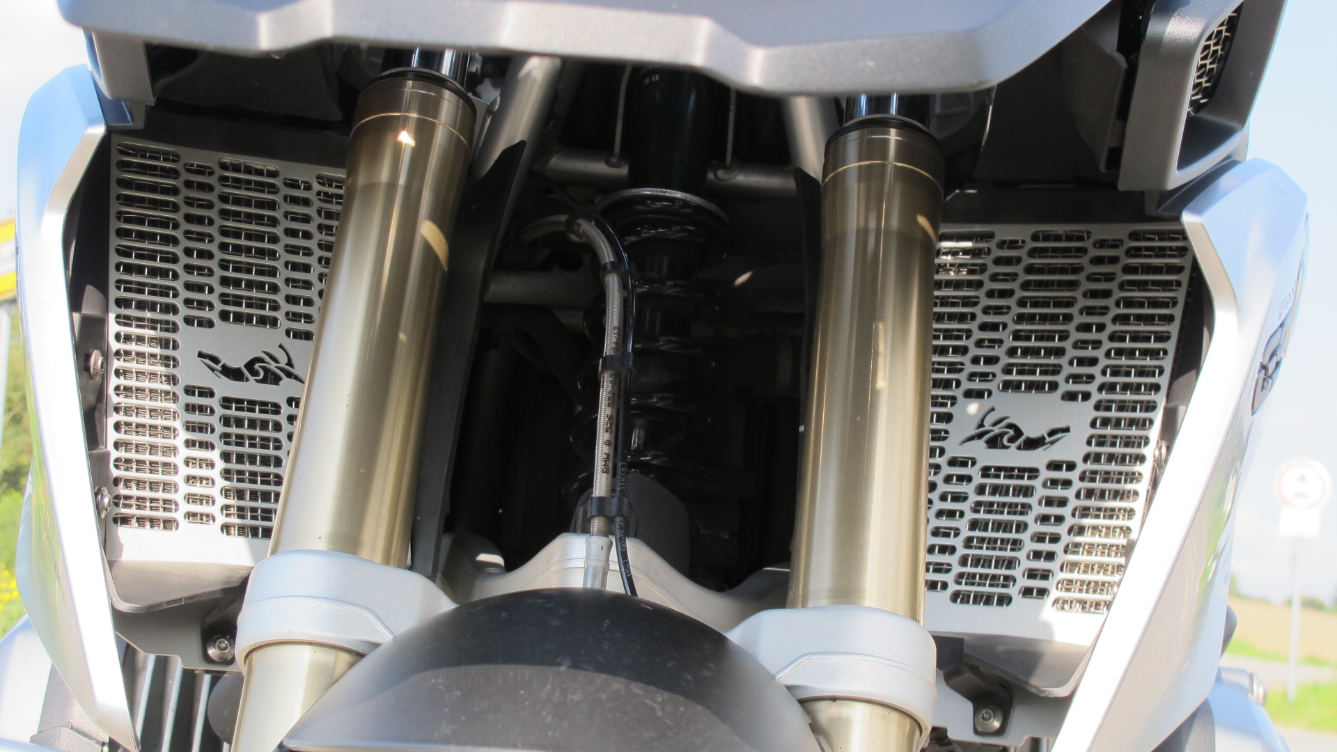

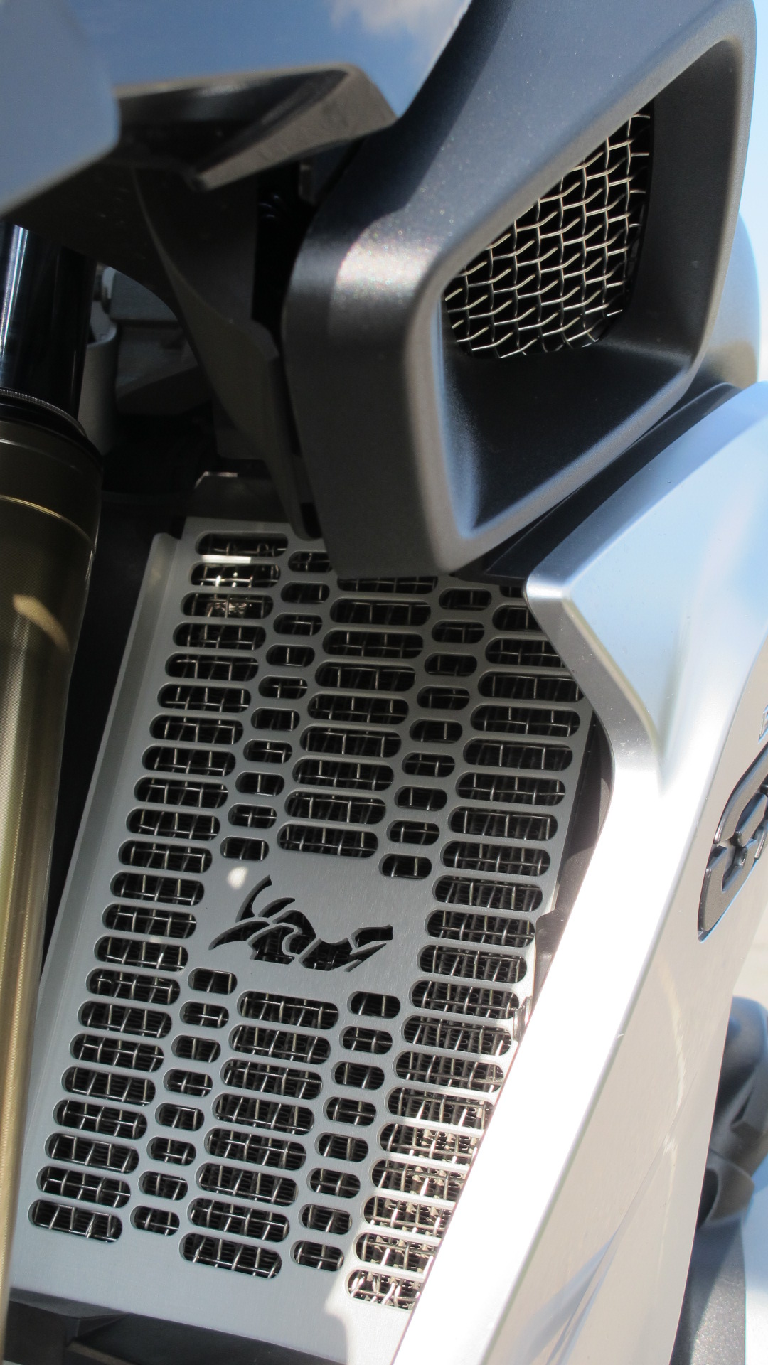

Nachdem 22.000km nicht ganz spurlos am Kühler meiner LC vorübergegangen sind - fahre nur Straße - und höchstens ganz
selten mal auf einen geschotterten Parkplatz - habe ich mich jetzt doch für einen Kühlerschutz entschieden, bevor schlimmeres passiert!
zur Hälfte gekauft - zur anderen Hälfte selber gemacht ;)

Da hast Du den Lüftungsdurchlass um einige cm² reduziert :( schon damit bei höheren Temperaturen unterwegs gewesen? ...
Gast29174
Nein ,da sie erst seit gestern dran sind. Aber ich glaube nicht, dass die Luftzufuhr eingeschränkt wird.
Das gekaufte Teil war sehr durchlässig - dahinter habe ich VA -Gitter mit einem Lochmaß von 0,5 cm dahinter angebracht.
Auf jeden Fall fühle ich mich sicherer, denn wenn ich die Dellen sehe, die kleine Steine im Kühler hinterlassen haben,
könnte es schon mal zu einem Problem kommen.

Der Anteil der liquid-Kühlung ist mMn zu gering, als dass der Motor das ernsthaft merkt.
Gast29174
außerdem liegt gerade durch das Gitter, der Kühlerschutz nicht an, so dass durch die Zwischenräume die Luft noch gut durchkommt.

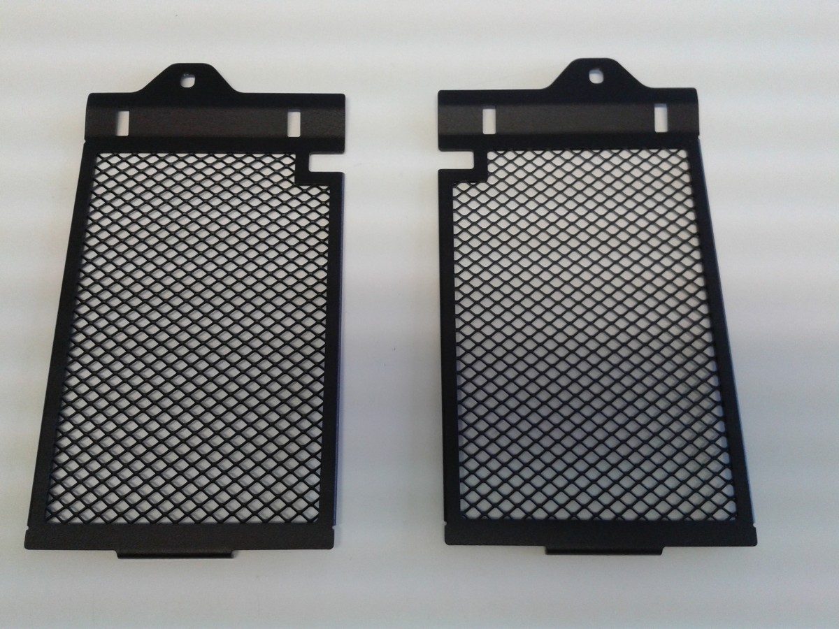

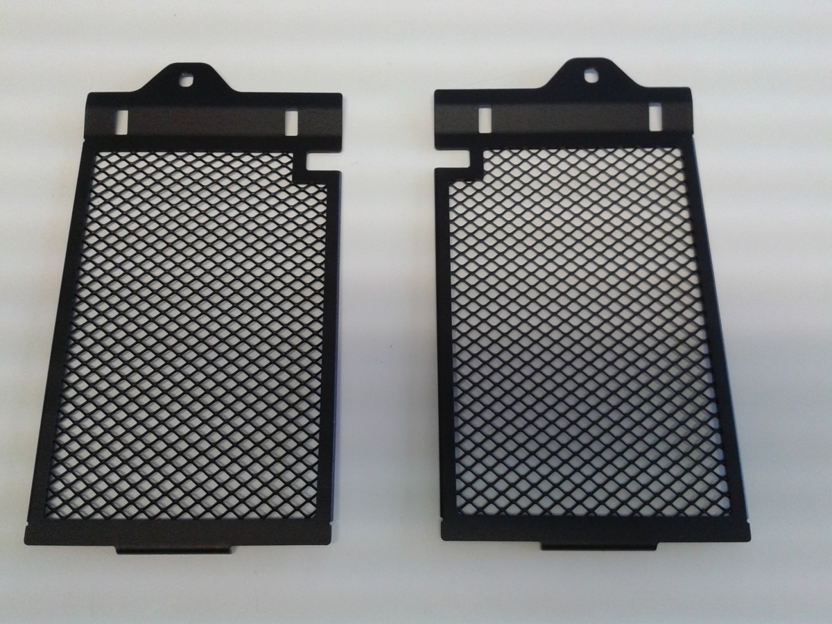

Ich hatte mir diese hier mitbestellt, aber noch nicht montiert. Habe noch 5 Werktage um zu überlegen, dann läuft die Frist zur Rückgabe aus. Irgendwie schwanke ich zwischen "kann helfen" und "hält zuviel Wind vom Kühler ab"...Gitter.jpg

Sehen gut aus, wer bietet die an?
Habe mal Bei Touratech Mitte (Aachen) mi solchen Gittern geliebäugelt, allerdings wurde ich darauf hingewiesen, das BMW die Gewährleistung bei Motorschäden ablehnt. Habe es dann gelassen.

Ja, sehen gut aus, sind auch sehr wertig verarbeitet, aber ist wohl kein Edelstahl sondern Stahl gepulvert, und mit 77,- EUR kein Sonderangebot :( GIVI bietet die an.

Ich werde sicherlich im nächsten Sommer auch darauf achten, ob ich bei großer Hitze etwas bemerke. Nur als ich die 3 kleinen
Steineinschläge sah, wollte ich es darauf nicht ankommen lassen ! ;)

Mhhh, wenn ich das so sehe, überlege ich es mir der Rücksendung vielleicht doch nochmal...
Edit:
Eine weitere Befürchtung, ie ich hege: mit dem montierten Schutzgitter wird sich der Kühler noch schlechter reinigen lassen als ohnehin schon, oder mache ich da einen Denkfehler?
Gast29174
Da habe ich zwar auch noch keine Erfahrung - aber ich könnte mir vorstellen, dass die Fliegen, die jetzt in den doch sehr kleinen Ritzen
hängen- und steckenbleiben, vielleicht auch schon vorher abprallen und sich erst gar nicht so festsetzen.
Aber das wird sich erst zeigen !
