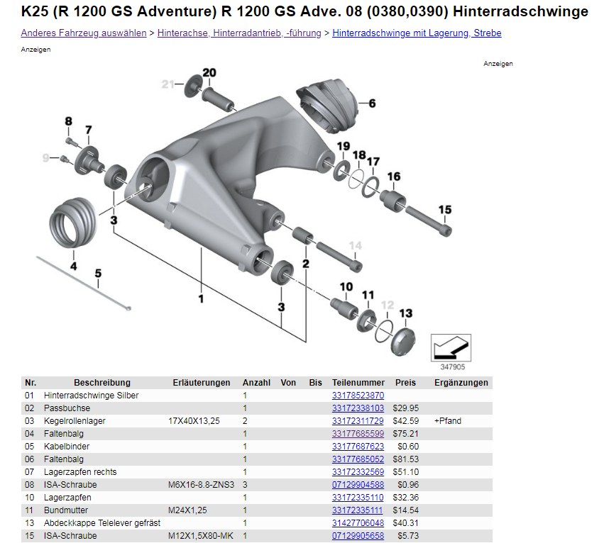

Hallo zusammen,
mein vorderer Faltenbalg beginnt porös zu werden, muss also raus.
Wie man das macht, habe ich per Suchfunktion so einigermassen gefunden.
Nun doch noch 2 Fragen:
Hebelt man das Stevenrohr hinten am abgeklappten HAG raus oder vorne an Faltenbalg?

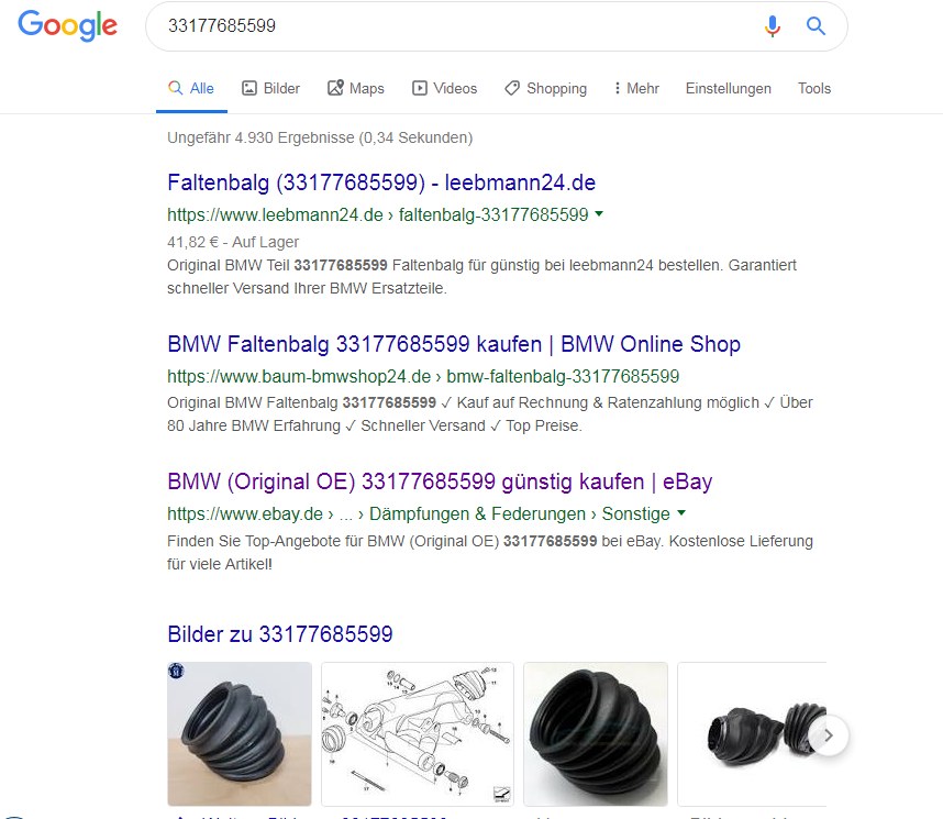

vertreibt nur BMW die Balge, oder kann man die auch igendwo bestellen?
Ich finde nichts.
Vielen Dank und viele Grüsse, Rainer

Wenn Du die Schwinge drüber wegziehst, musst Du die Kardanwelle gar nicht abziehen. Ansonsten hängt sie am Getriebe in einer Clipverbindung.
Ich habe die Gummibalge (vorn und hinten) bei BMW gekauft. Kosten hielten sich in Grenzen.
