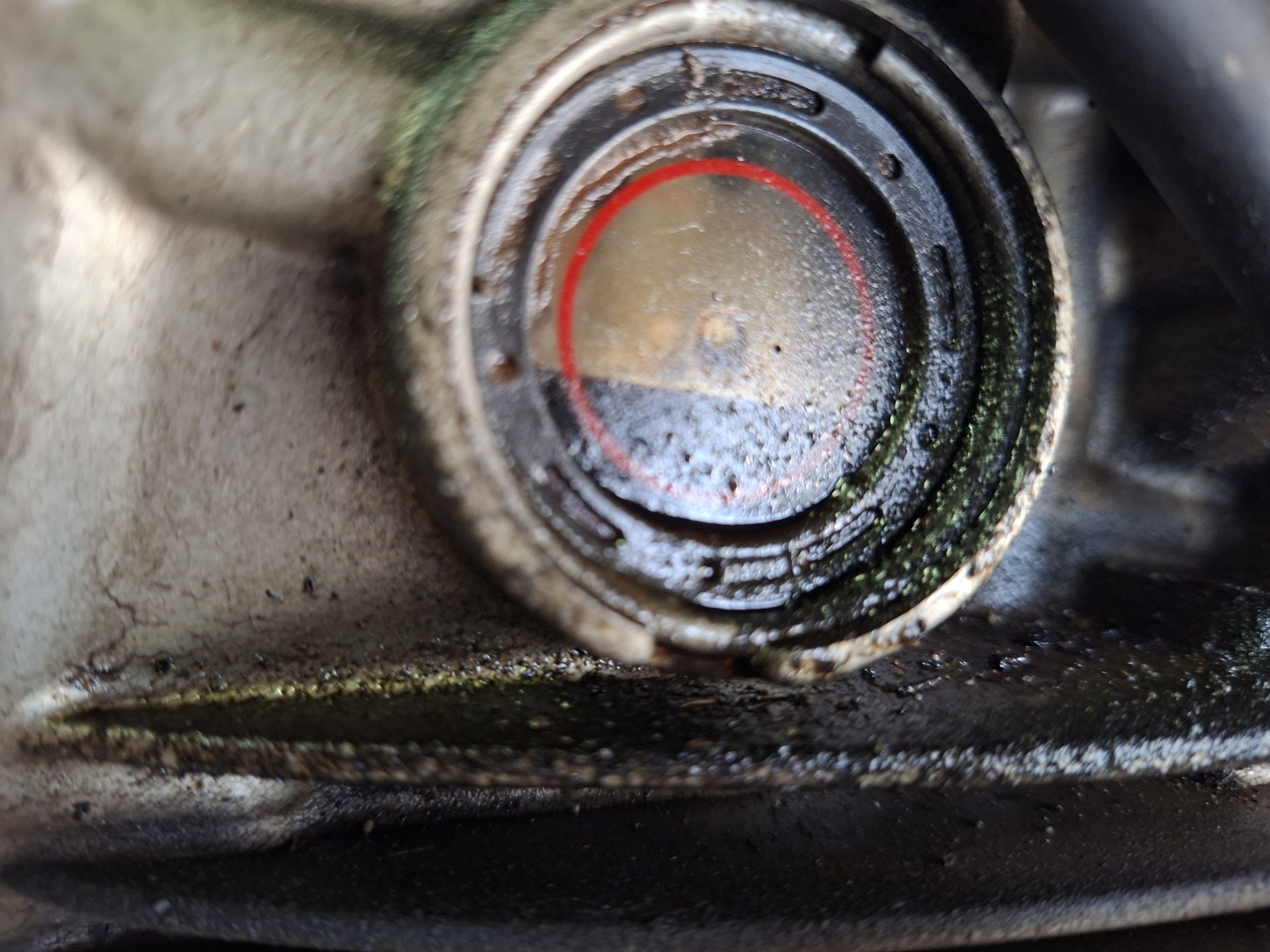

Hallo zusammen,
vielleicht hat noch jemand von euch einen Tipp?

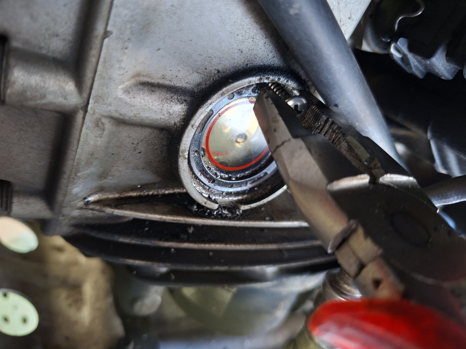

Wollte heute bei km 190.000 das Ölschauglas meiner R1200GS MÜ wechseln wegen Undichtigkeit. Also Klemmring entfernt und wie im Internet gelesen zunächst eine Blechschraube in das Gummi reingedreht und gezogen und gezogen und gezogen. Leider ohne Erfolg.
Als nächstes dann mit einem dicken Schraubenzieher und einem Hammer das Glas durchschlagen um dahinter zu hebeln und das Teil so heraus zu pressen. Leider auch erfolglos. Mittlerweile sieht das ganze Teil bereits arg mitgenommen aus, ist aber immer noch im Motorgehäuse.
Hat jemand vielleicht noch eine Idee?

Das ist doch Kunststoff, oder?
Schraubt man da nicht die Schraube direkt in das (Kunststoff-) Glas?
/Edit: So knapp, wie die Schraube am Gehäuse angesetzt ist, hast du selbiges hoffentlich nicht beschädigt!

Ja sicher ist das ein Kunststoff-Glas. Daran kannst du nicht ziehen, das geht sofort kaputt. (Ist jetzt auch schon kaputt) Am effektivsten ist es deshalb am Rand, dem Dichtring zu ziehen oder zu hebeln.

Versuche es mal so wie in diesem Video mit raushebeln.
Auch hättest du wenigstens den Bereich vorher besser säubern können.
Gruß Brauny

Ja, danke für den link. So wie im Video habe ich es ja auch gemacht. Habe das Glas aber noch nicht raus. Man kann ja auch sehen, wie schwer der Schrauber es im Video hatte.
Da muss ich wohl noch etwas mehr Gewalt anwenden. Das wird schon. Ich dachte nur, dass da vielleicht noch jemand von euch eine kraftschonendere Methode kennt.

Ich hätte da eher Sorge das irgendwelche " Trümmer " im Motor landen !?

Mittig das Glas groß durchbohren und dann mit einem Schraubenzieher an der Bohrung raushebeln.

man braucht ein Holzlager am Motorgehäuse neben dem Auge ,dann drückt man unter die Zange mit dem Montiereisen und hebelt mit 20 x längerem verstärkendem Hebelarm.
Ich hatte mir einen Hebel aus 12 mm Eisen gebogen wie ein Löffel. ging auch schwer raus.
Wenn das "Glas" beim Ziehen alleine rausgeht kann man dann mit dem Löffelhebel unter die Gummilippe fahren und dort ansetzen.
Man nimmt auch keine Kombizange sondern ein Gripzange die selbstständig hält. Dann hat man Hände frei zum Ansetzen und Hebeln.

Danke für die Tipps, Moped fährt wieder.
