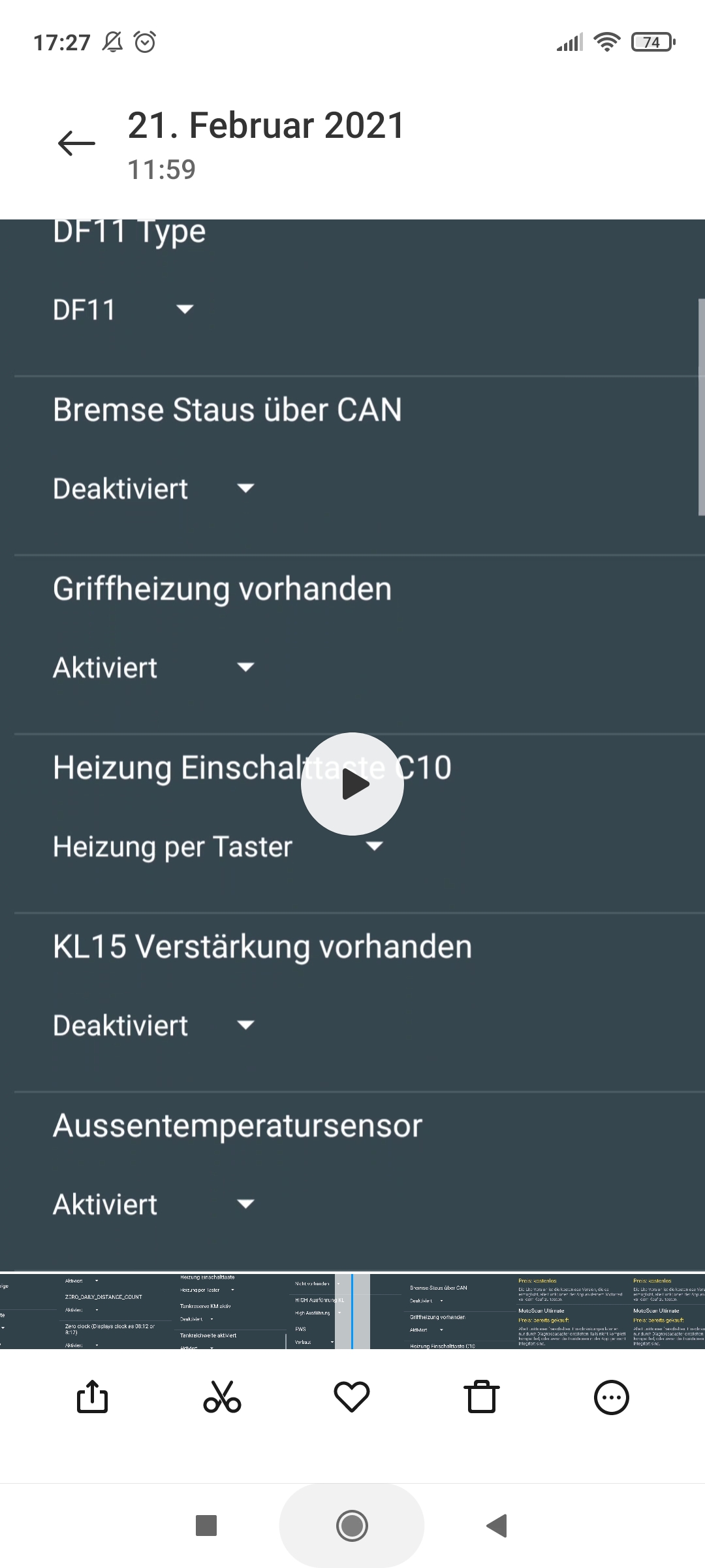

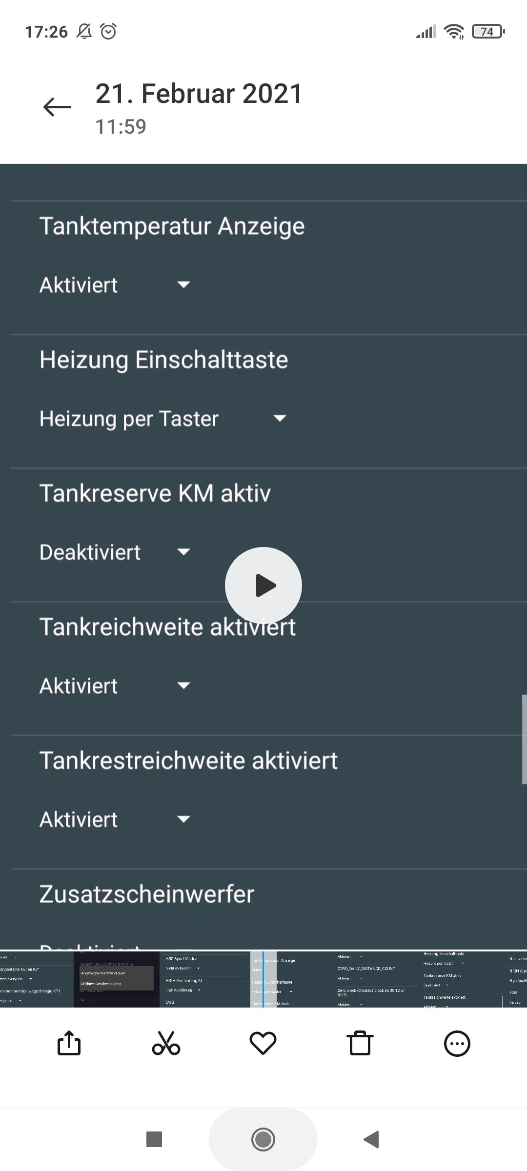

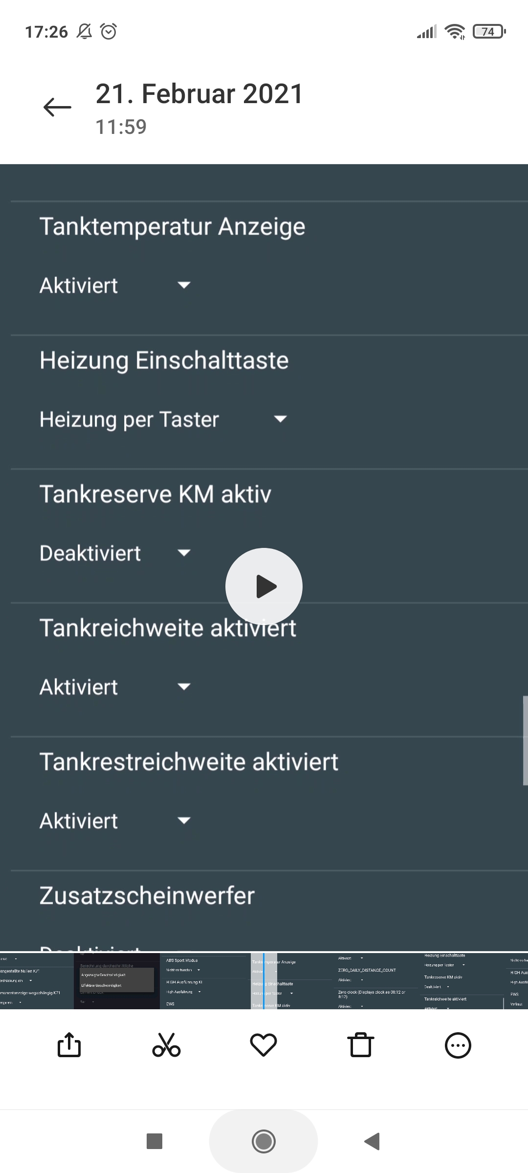

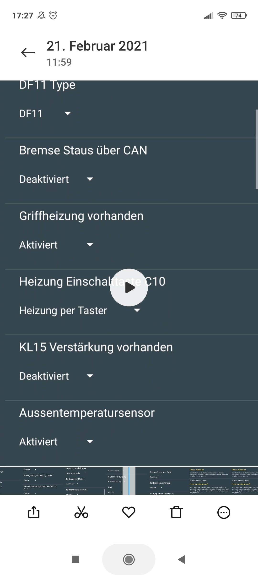

Hi, Griffheizung kann man über Motoscan freischalten, Temperaturanzeige ebenso. habe mal bilder dazugetan. Habe erst bei ner f700 mehrere Sachen nachträglich freigeschalten.
wenn das ein originales Steuergerät einer f800 ist sollte das gehen. zumindest bis bj 2013 denk ich.
könnten das auch gern probieren, habe alles dafür. wohne im Landkreis 84478. vielleicht bist du ja zufällig in der Nähe
