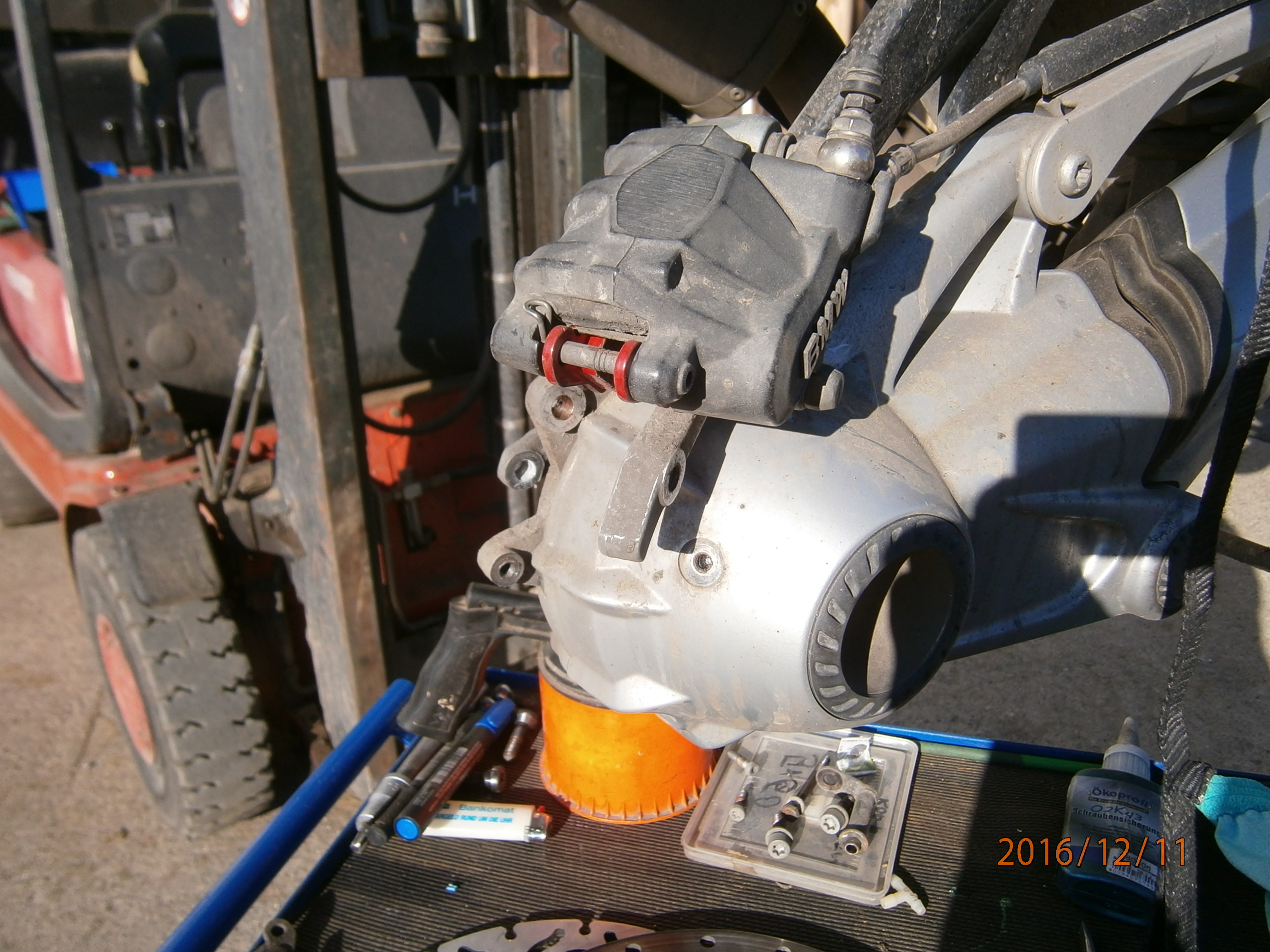

Bei meiner MÜ haben die roten Brembos problemlos gepasst. Brauchte da niGS abschleifen o. abfräsen. Erst gewechselt letzten November.
Wichtig ist dass der Schwimmsattel auch noch ein Schwimmsattel ist!
