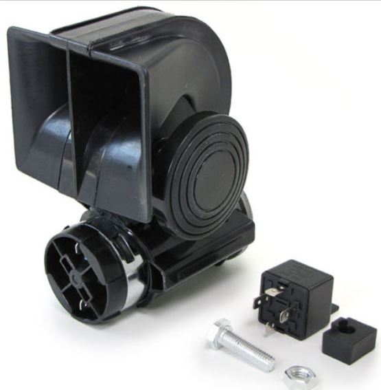

ich wollte mir eigentlich die Nautilus an meine GS bauen, da ich sie auch an meiner C habe und sie ordentlich Krach macht.
Jetzt habe ich auf der Hornig Webseite aber gelesen, dass sie nicht an eine tiefergelegte GS passt.
Kennt Ihr eine Alternative, die passt?

Hornig:
Nautilus Hupe für BMW R 1200 GS LC (2013-) & R 1200 GS Adventure, LC (2014-)
Nicht passend für die tiefergelegte Version der R1200GS LC & R1200GS Adventure LC!
Nicht passend für Modelle mit Alarmanlage!"

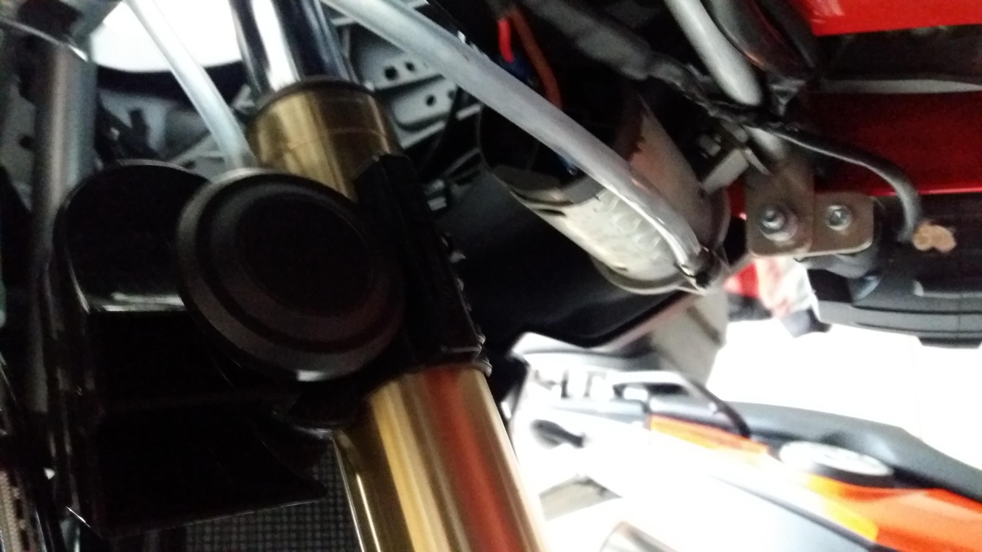

Ich habe die Hupe im Internet gekauft ca. 18,00 € Kompressor und Horn getrennt und mit Schlauch verbunden. Kompressor unter dem Schnabel verbaut, das Horn am linken Gabelhorn befestigt mit Straps.
