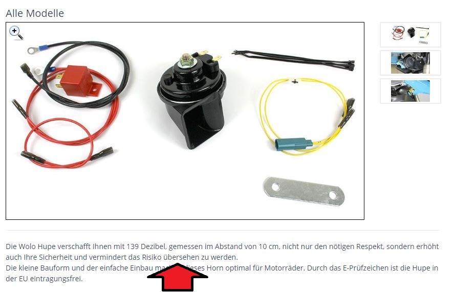

Noch einmal: es ist der Anbauort unter dem Schnabel.
Da ist eh wenig Platz und mit der Tieferlegung halt zu wenig.
Wer die Nautilus an seinen Helm fest macht, kann die auch bei Hornig bestellen
Ich kenne keine Alternative, die passt und bin der Meinung, die originale (der K5x) ist genau so laut wie die Nautilus, nur ein anderer Frequenzbereich.
Ich verstehe die Frage so, dass es ein einfacher Wechsel sein soll, am besten ohne im Koffer einen Kompressor mitzuführen.
Leider zu wenig Platz.

Die Hupe des BMW E46 passt ohne Änderung. ....
Für den E46 gibt es ja links und rechts eine Hupe.
Hast Du beide verbaut oder nur eine?
Kabel der "alten" dran und fertig? Oder braucht's ein Relais?
Ich würde gerne diese montieren Stebel TM80/2 MAGNUM 12V Black Elektromagnetische Doppelhupe 410Hz + 500Hz, habe nur noch nicht heraus gefunden, ob sie passt.
Ähnelt der E46 Hupe.
Man kann sie hier Stebel Magnum TM/2 black | Valk Motive probehören und sie klingt ähnlich wie die Nautilus.
Die Nautilus ist meines Erachtens deutlich lauter als die originale.
Ich brauche die Hupe auch nicht, um andere zu ärgern, aber ganz sicher um eine(n) "Blinde(n)" auf mich aufmerksam zu machen.
Eine Hupe auseinander bauen und getrennt voneinander installieren kommt nicht in Frage.

ich habe vor vier Jahren auch eine Nautilus angebaut, allerdings war die erste nach kurzer Zeit defekt, die Ersatzlieferung funktionierte gar nicht. Erst die dritte Hupe funktioniert seit vier Jahren tadellos.
An meiner vorherigen 1150er RT war serienmässig eine ordentliche Hupe angebaut, vielleicht passt ja dieses Teil an die K 51.
Ja passt alles (Stecker, Relais), habe es gerade umgebaut. Einzig den Halter musst etwas umbauen. Lade dir am besten das Video vom Hornig herunter dann siehst den Halter wie er aussehen muss.

Habe heute eine Antwort von Hornig bekommen:
"Unsere Wolo Hupe passt auch für die tiefergelegte Version der R1200GS LC.
https://www.motorradzubehoer-hornig.de/BMW-R-1200-GS-LC/Alu-Edelstahl/Wolo-Hupe.html"
:zunge::jubel:der preis iss ja wohl ein witz,
fahr zu bmw und hol dir das hochton horn vom 5er(modell E39) oder vom 3er(E90),
gleiches baumaß und der original stecker passt auch. kostet so um 35,-€.
so hab ich das bei mir gemacht.
war sogar in einigen motorräder von bmw serie. (glaube bei der RT unter anderem)
