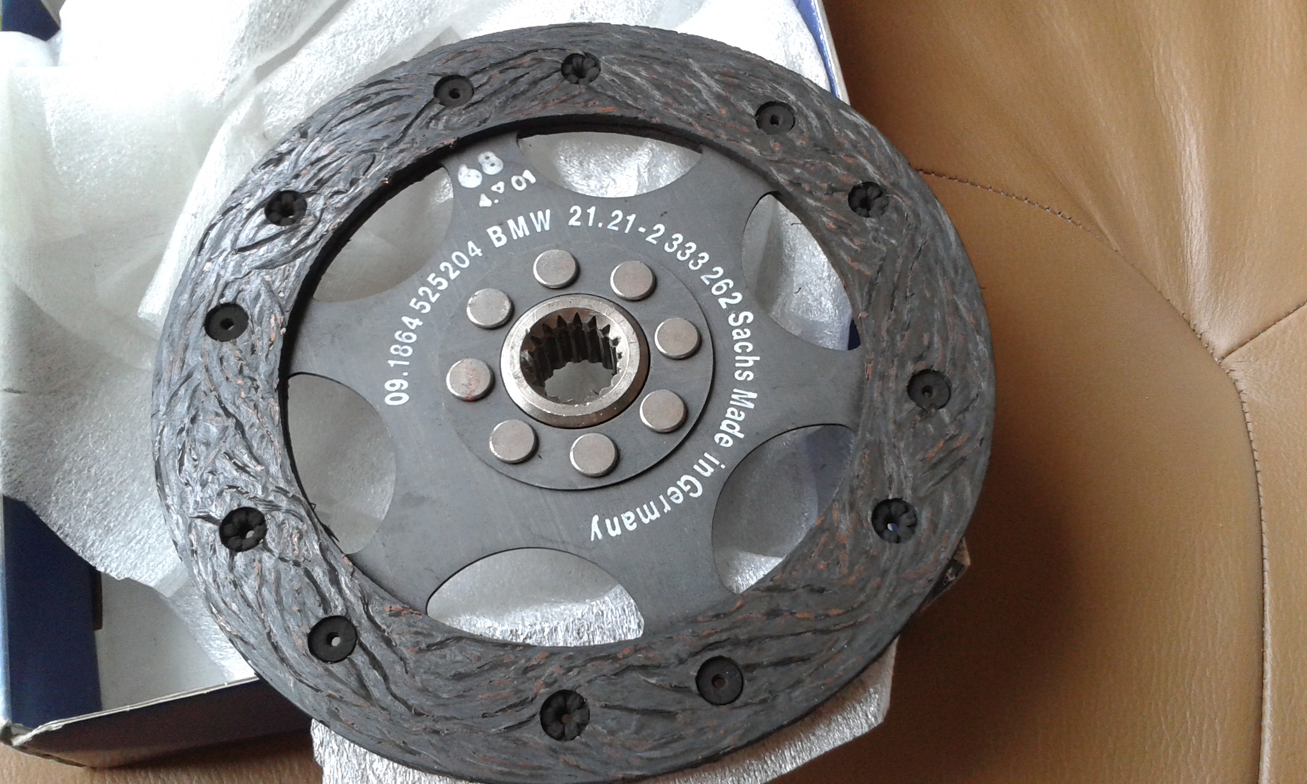

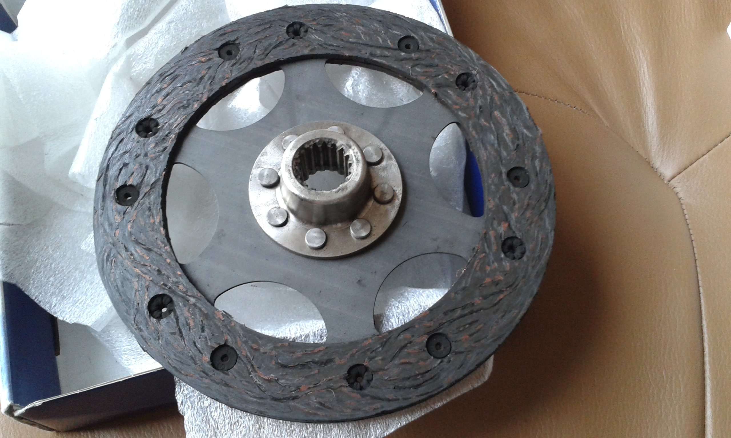

Ich hab mit dem Kauf meiner R1150GS eine Kupplung mitbekommen.
Auf dem Karton steht drauf, das es die Sinterkupplung von Touratech ist.
Aber die Bilder auf der Homepage von Touratech passen nicht zu dem was in dem Karton steckt. Die Dicke der Scheibe irgendwie auch nicht. Meine Scheibe ist 6,4mm. Verschleißmaß ist 4,8. Wenn die Sinterkupplung 1,2mm dicker ist als die originale, dann hätte die originale, dann hätte die nur 5,2mm?

Servus,
das ist eine Original BMW Kupplung.
Ich Vermute deine Sinterkupplung ist in der GS schon verbaut

Es war zwar etwas schwierig durch die Öffnung des Anlassers zu messen. Aber die Eingebaute hat 4,8mm ungefähr, so wie ich mit dem Meßschieb rann kam. Die Eingebaute hat auch keine Segmetierung wie auf den Bildern von Touratech zu sehen.

Min. Belagstärke laut WHB 4,8 mm -Neu 6.8mm.
Dein Teuertechkarton ist auch schon 10 Jahre alt und dev. falsch befüllt.
Optisch sieht das eher wie eine gebrauchte Serien-Kupplung aus. Ist dein Motorrad BJ 2001?

Hi
Anlasser weg und reinschauen. Eine "normale" Reibscheibe ist grau/schwarz die Sinterscheibe ist messingfarben.
