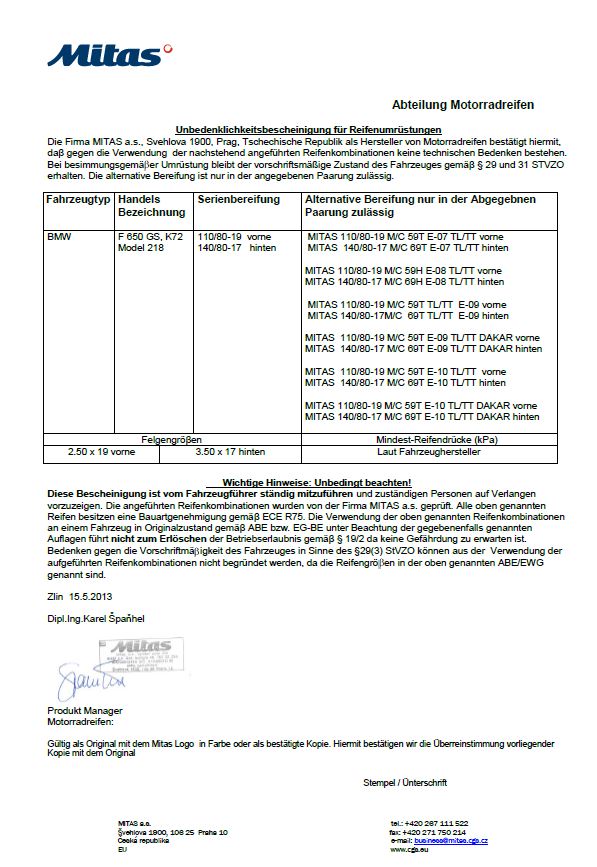

@wernerg: Schau dich mal nach dem Mitas E-07 um.
Alternativ hierzu auch der E-09 und E-10 - hier sind aber bei der Höchstgeschwindigkeit grenzen gesetzt (da Stollen-Reifen).
Die Silica-Reihe von Heidenau ist zwar ein richtiger Winterreifen (und nicht nur M&S), aber wie du selber bereits erfahren durftest für die Twin nicht in den richtigen Größen vorhanden.
(Generell sind leider richtige Winterreifen für Motorräder kaum zu bekommen und für unsere GS'n mit mehr als einem Zylinder gar nicht, weswegen bei dem Thema mehr auf M&S-Reifen gesetzt wird.)
Beim K60 Scout (der auch für die F700GS zugelassen ist) ist im Winter das Problem mit dem breiten Mittelsteg. Deswegen auch die Alternative von Mitas - ähnliches Profil, aber deutlich schmalerer Mittelsteg.
Generell tendiere ich aber bei Eis und Schnee zu Stollen-Reifen. Hierbei bin ich derzeit auch wieder bei Mitas, da sich diese auf der Straße (für Stollen-Reifen) erstaunlich gut bewährt haben.

Außer dem Scout haben nur die Karoo 3 u. Mitas M&S Symbol drauf. Alle anderen haben noch keine Freigabe für die 650/700er Serie.
Für den TKC 70 soll im Frühjahr was kommen.
