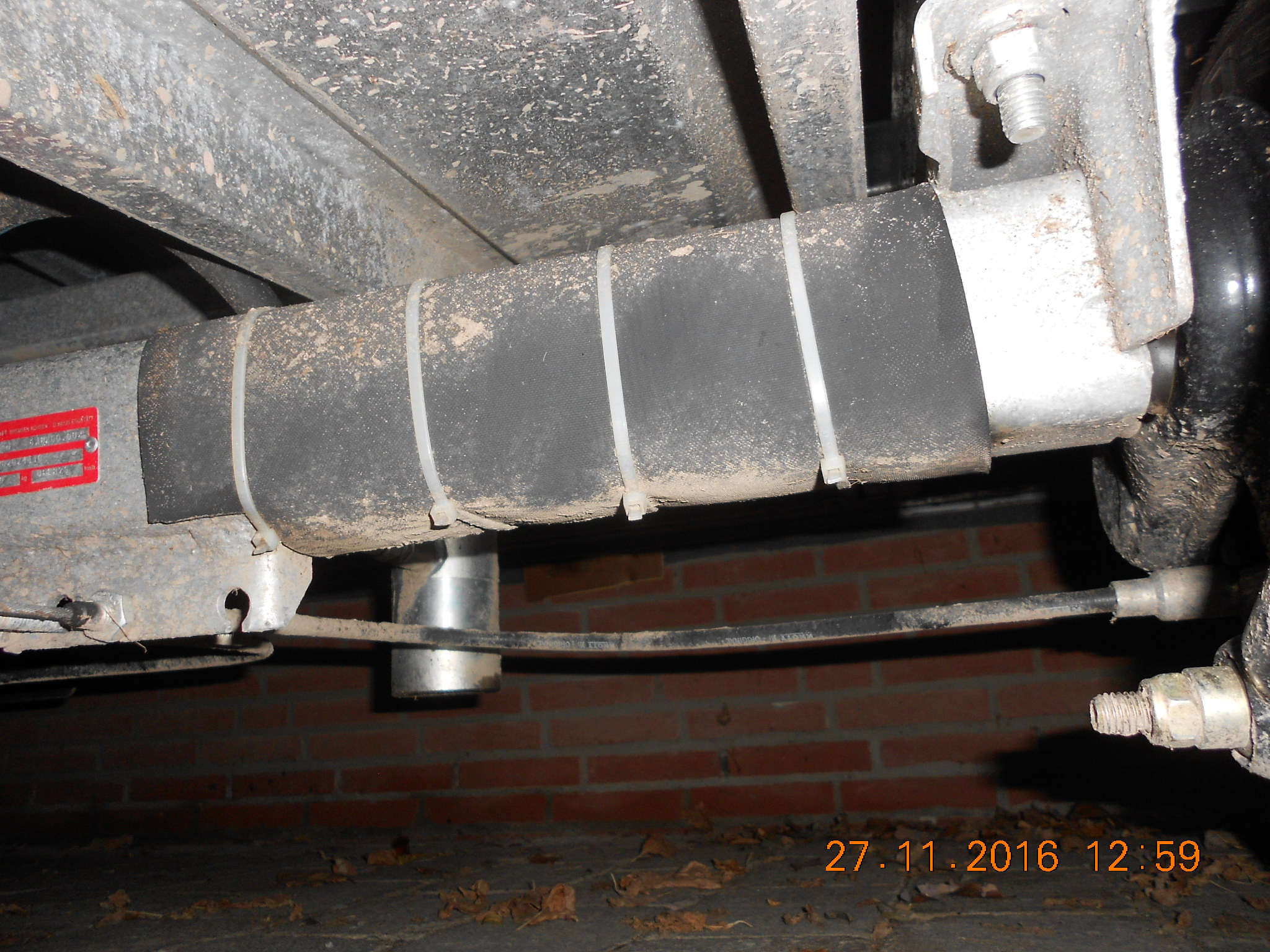

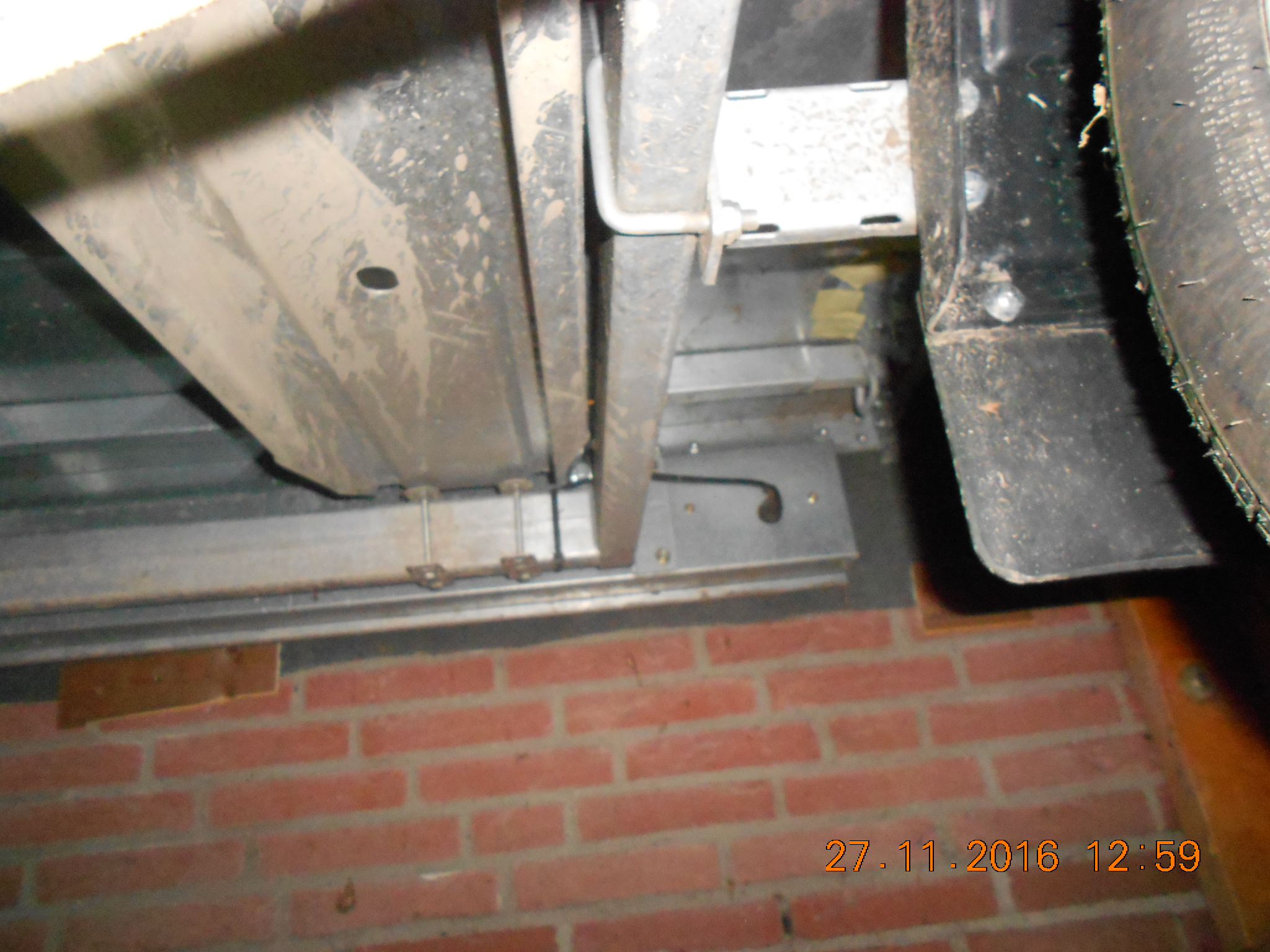

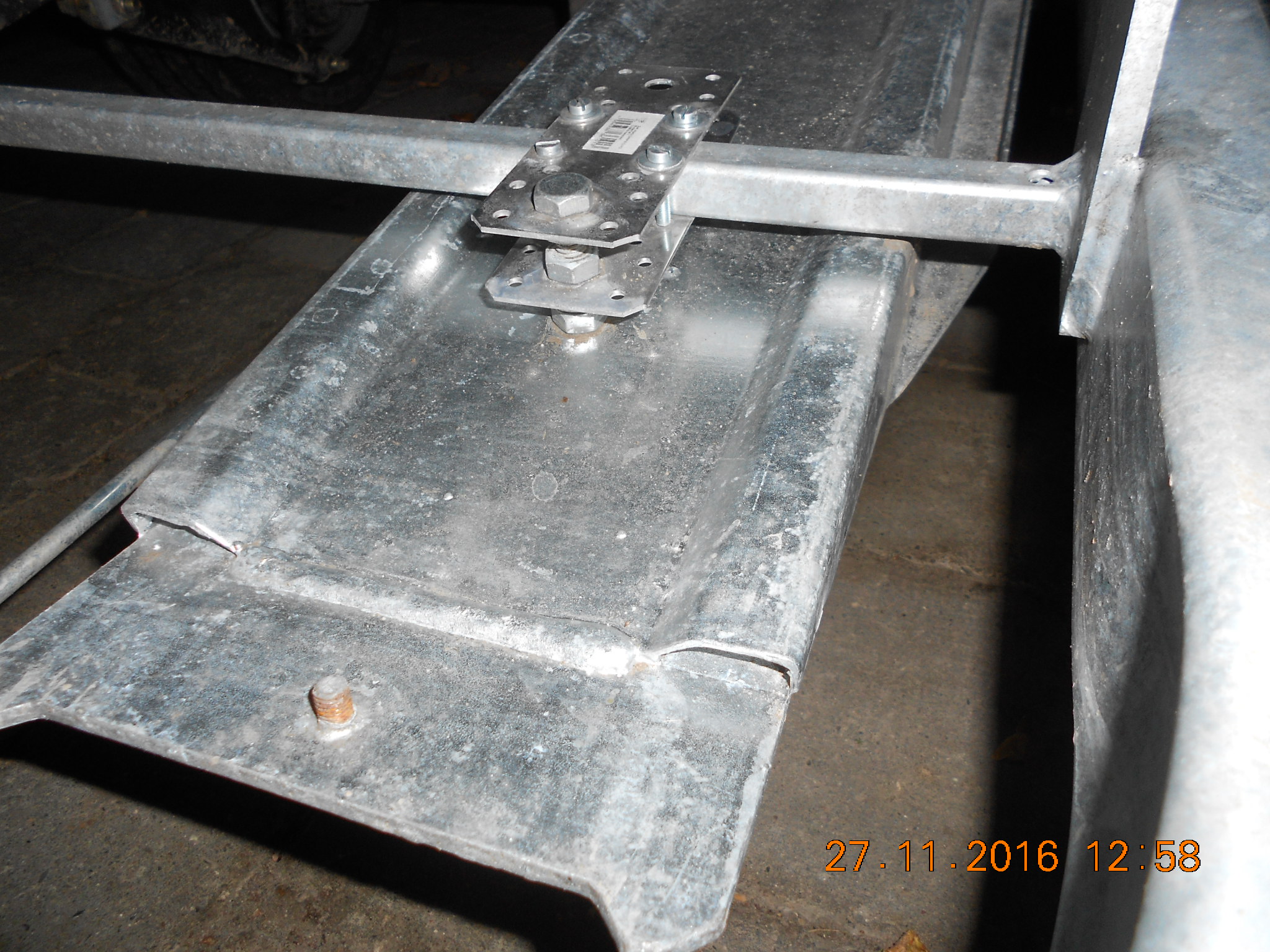

Die Unterbringung der Laderampen Rene, war das serienmäßig schon so? Oder sind das Teile, die man separat kaufen kann. Meine Laderampen sind beim 230er vorne quer befestigt, da würde ich sie gerne weg nehmen, um wenigstens ein Bike weiter vorne zu platzieren.
'n Abend,

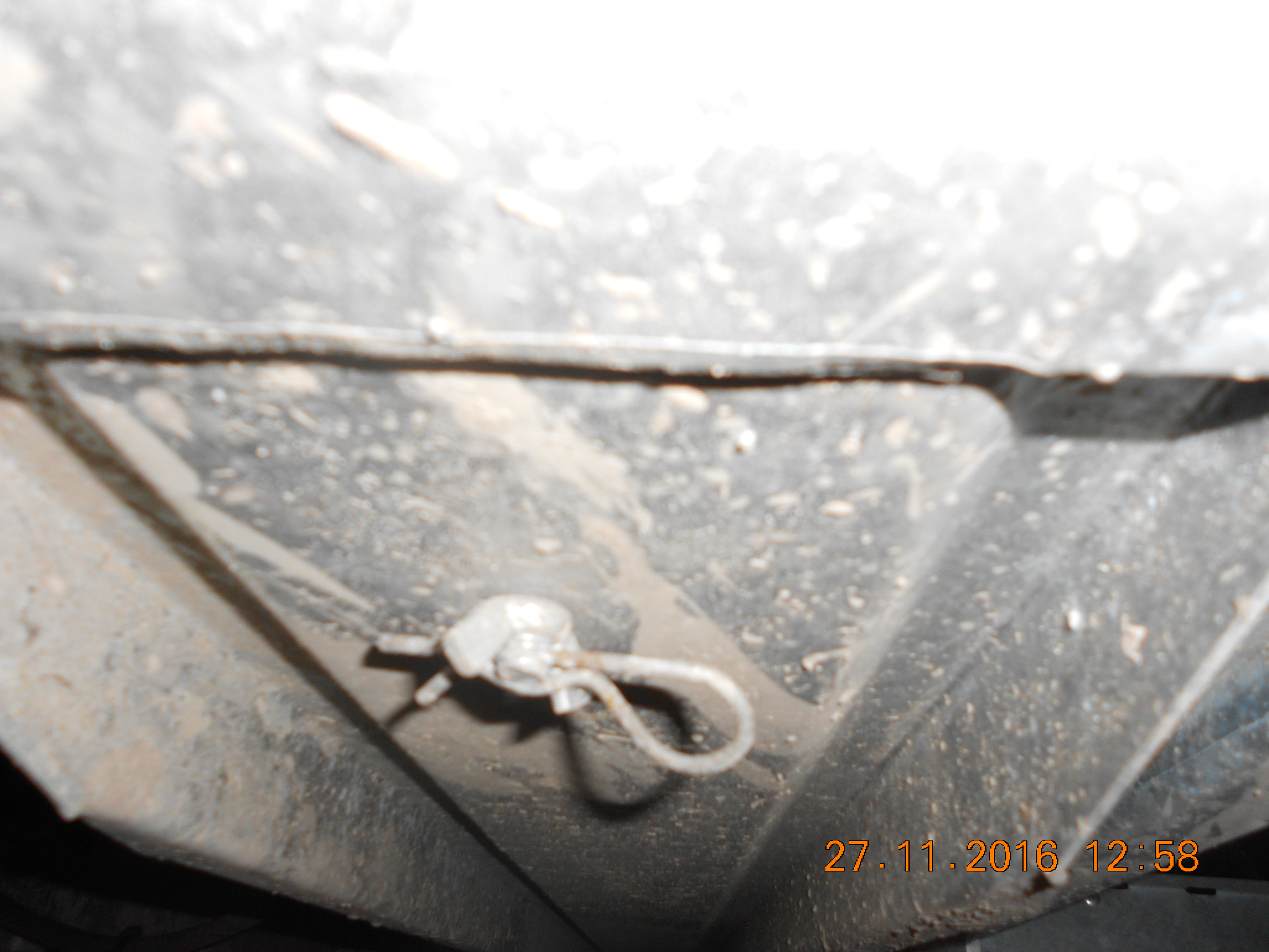

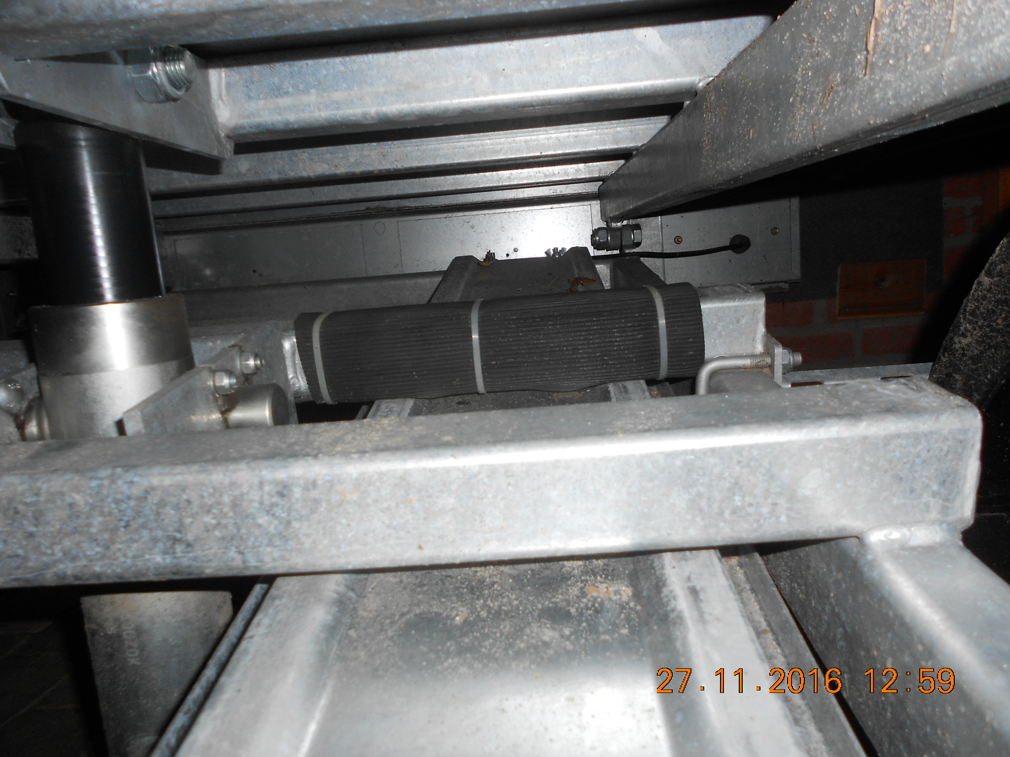

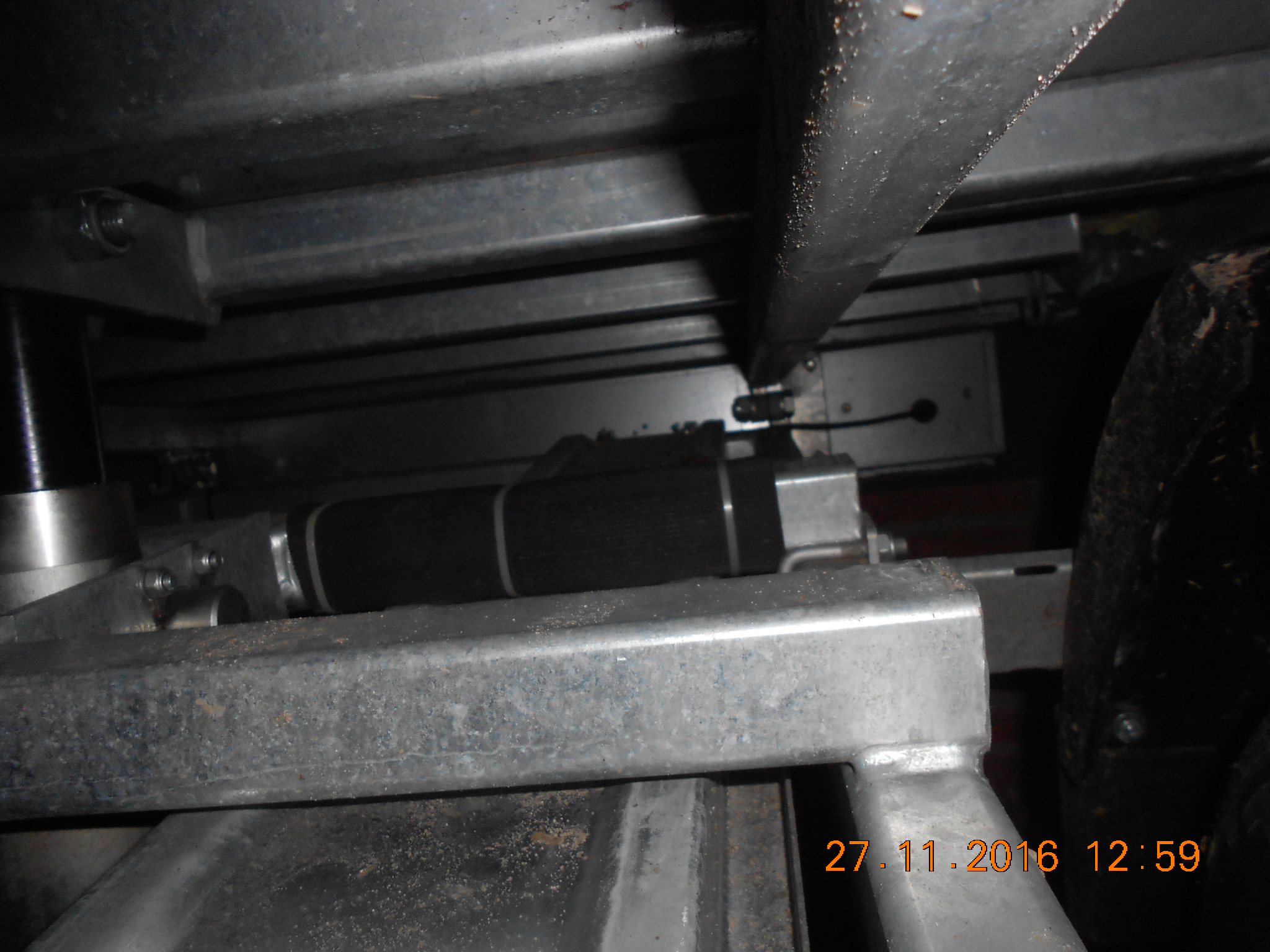

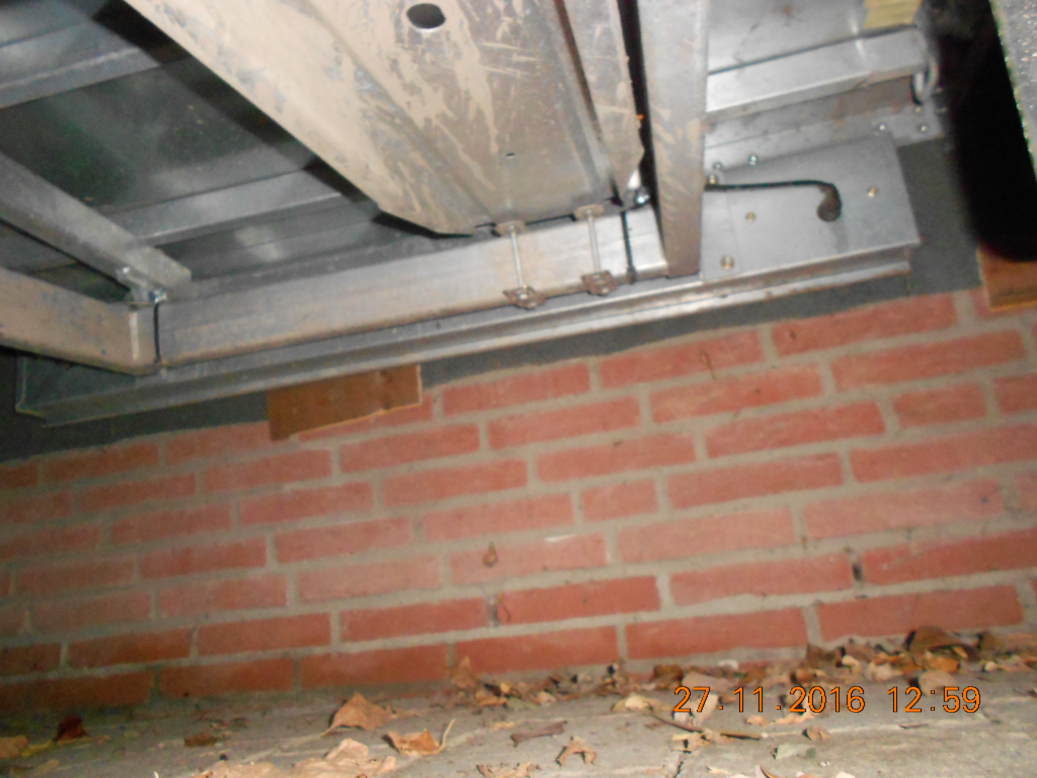

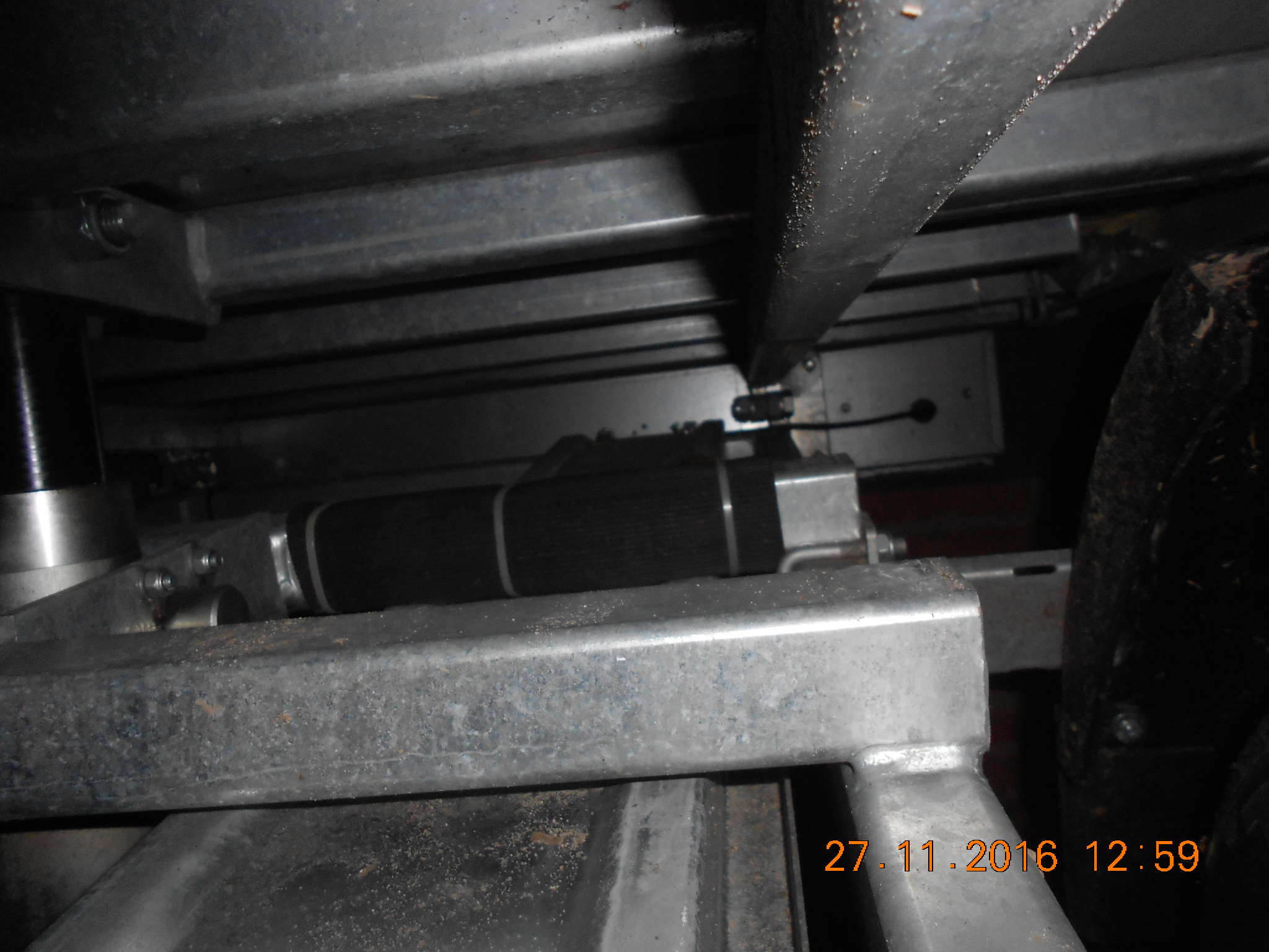

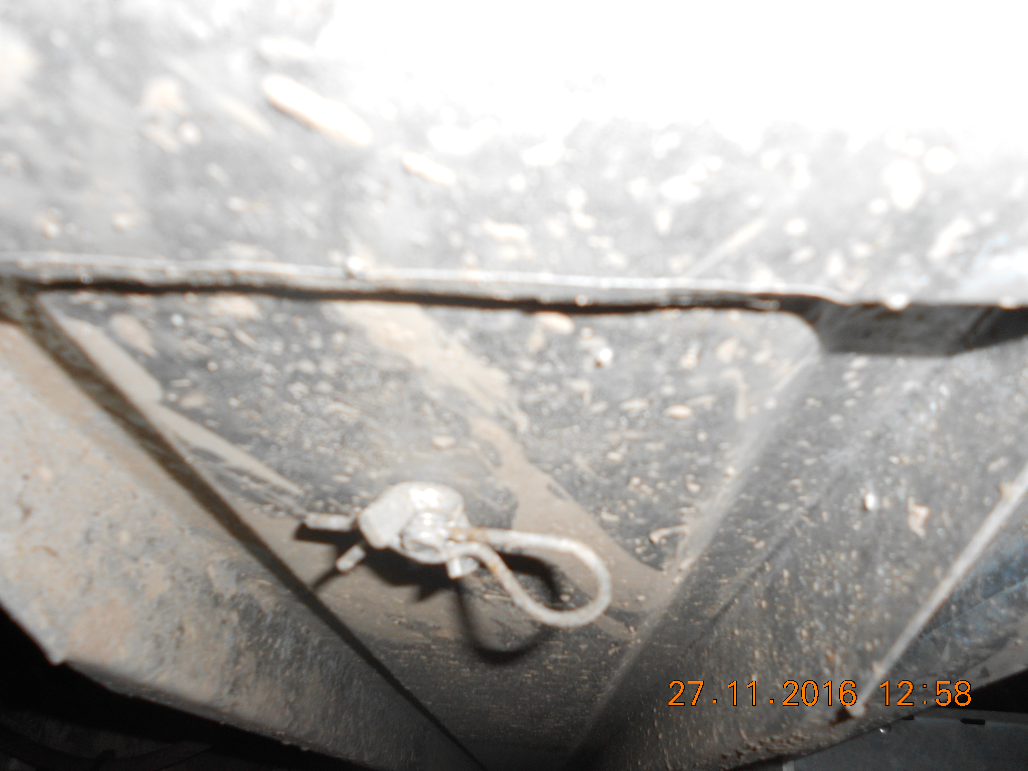

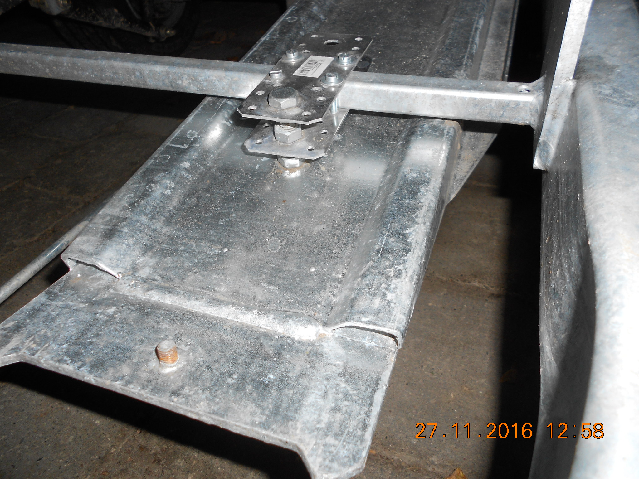

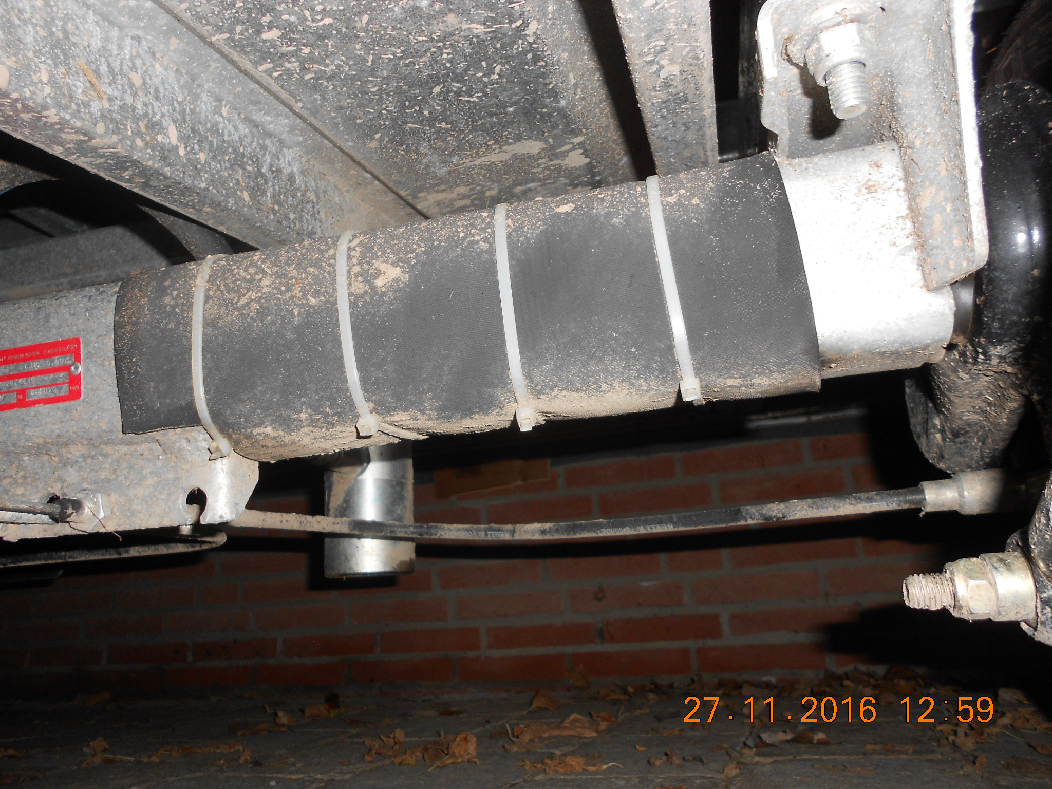

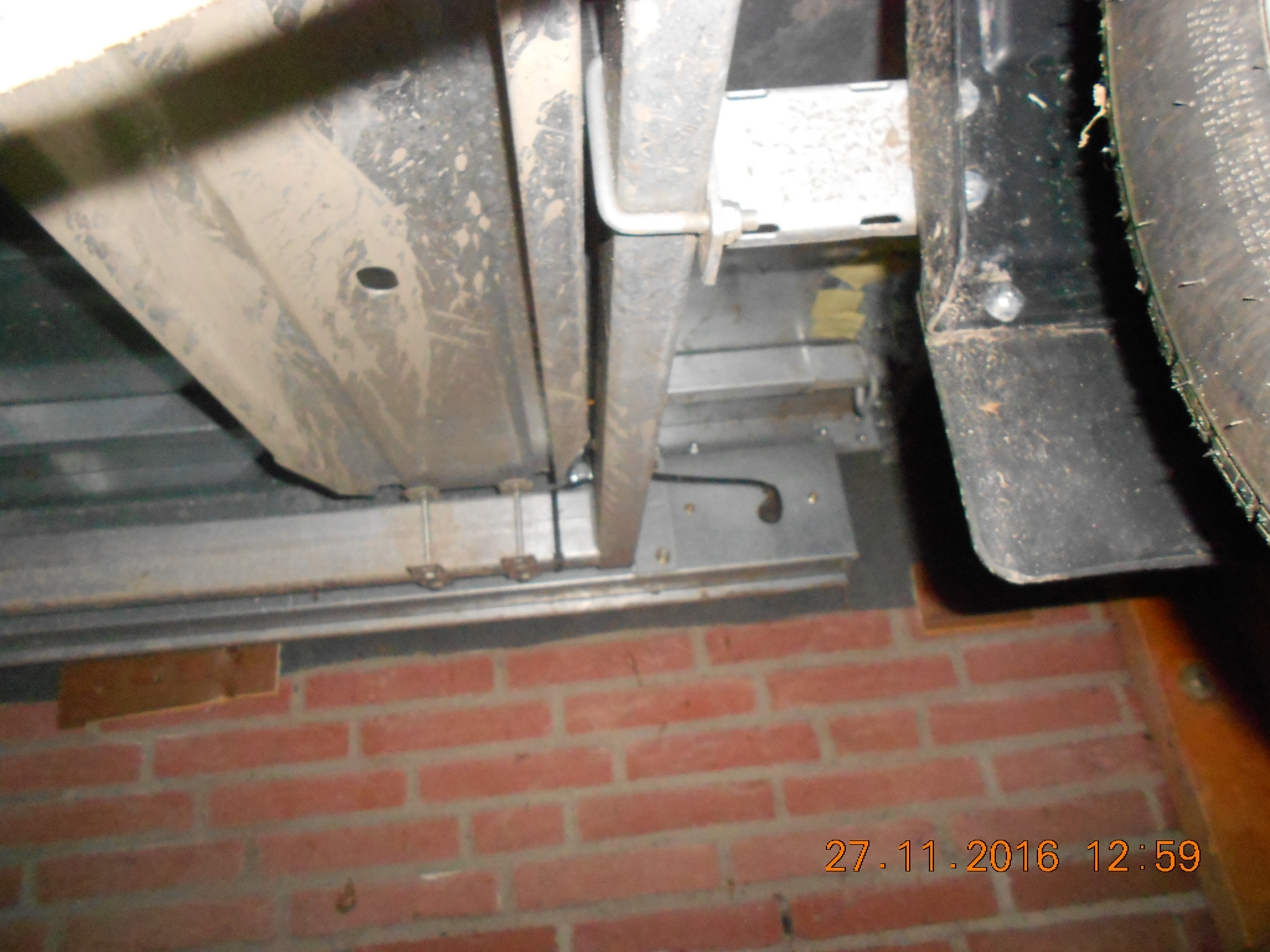

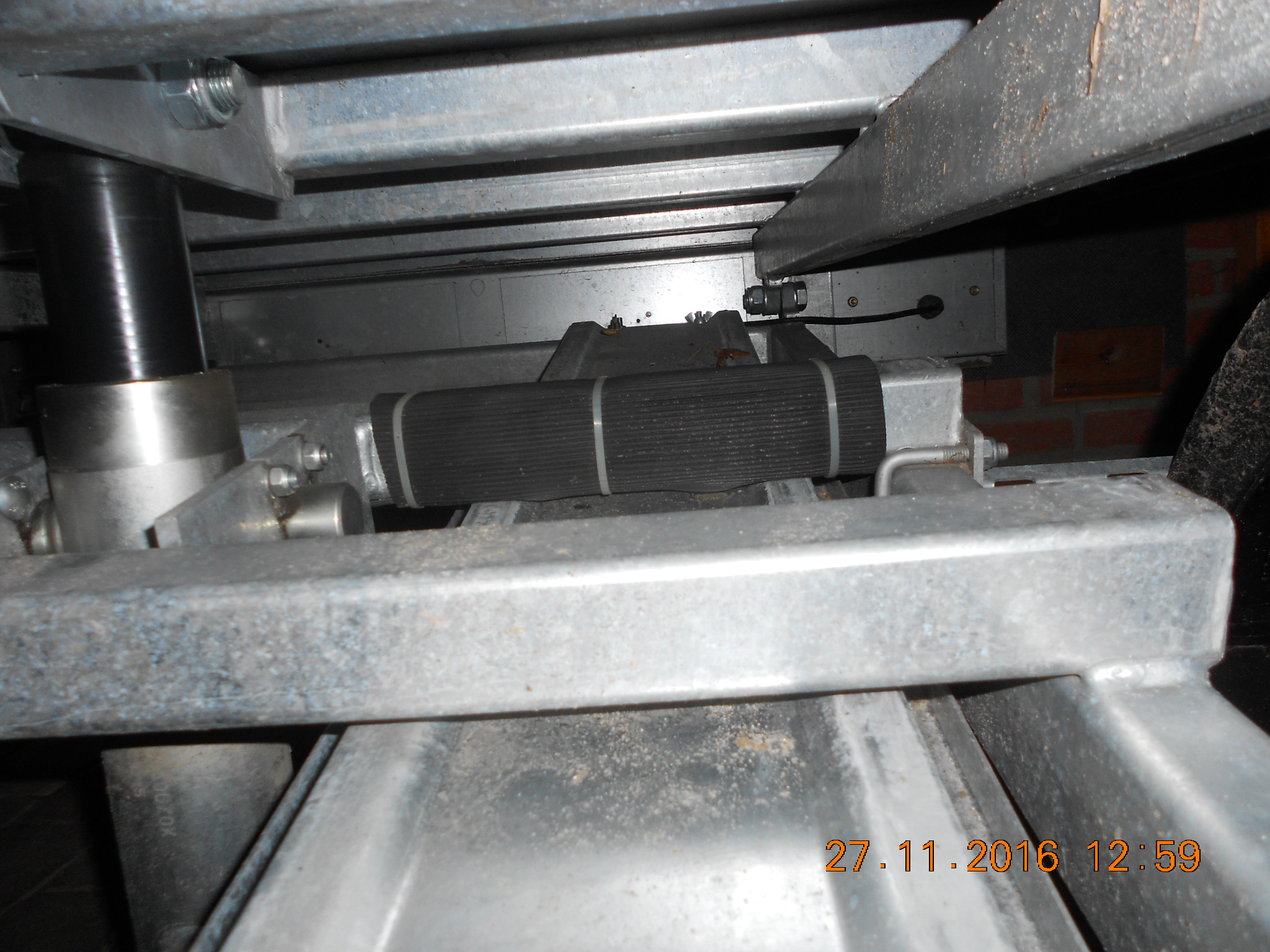

ich habe die Rampe ebenfalls unter der Ladefläche oberhalb der Achse befestigt. Hierzu habe vorne und hinten am Rahmen aus Lochblechen einen Halter zusammengeschraubt, natürlich ohne den Rahmen anzubohren. Am hinteren Halter sind zwei nach unten längere Schrauben befestigt, in der Rampe sind die passenden Löcher. Vorne reicht eine Schraube. Die Achse habe ich mit einer Gummimatte umwickelt. Die Rampe wird von vorne über die Achse geschoben, deswegen die Gummimatte. Das Einfädeln der Rampe in den hinteren Halter ist einfach, da ich alles so gebaut habe, dass es nur so passt.
Wenn die Rampe auf die Schrauben gerutscht ist, wird sie mit Flügelschrauben befestigt, diese werden mit einem Splint gesichert. Dann vorne die Rampe hochdrücken und wie hinten festschrauben, fertig.

die Achse hat genügend Raum, da die Halter ca. 10 cm höher sind. Die Gummimatte verhindert beim Einfädeln der Rampe den Kontakt Metall auf Metall. So kann ich ohne hässliche Geräusche die Rampe schräg nach oben darüberschieben, das geht einfach. Dadurch hängt der hintere Teil direkt unter den Schrauben, einfädeln und festschrauben. Dann vorne hochheben und festschrauben.

ich habe gerade noch mal im Winterquartier des Anhängers geguckt, die Rampe wird nicht unter den hinteren Halter gehängt, sondern auf ihn gelegt.

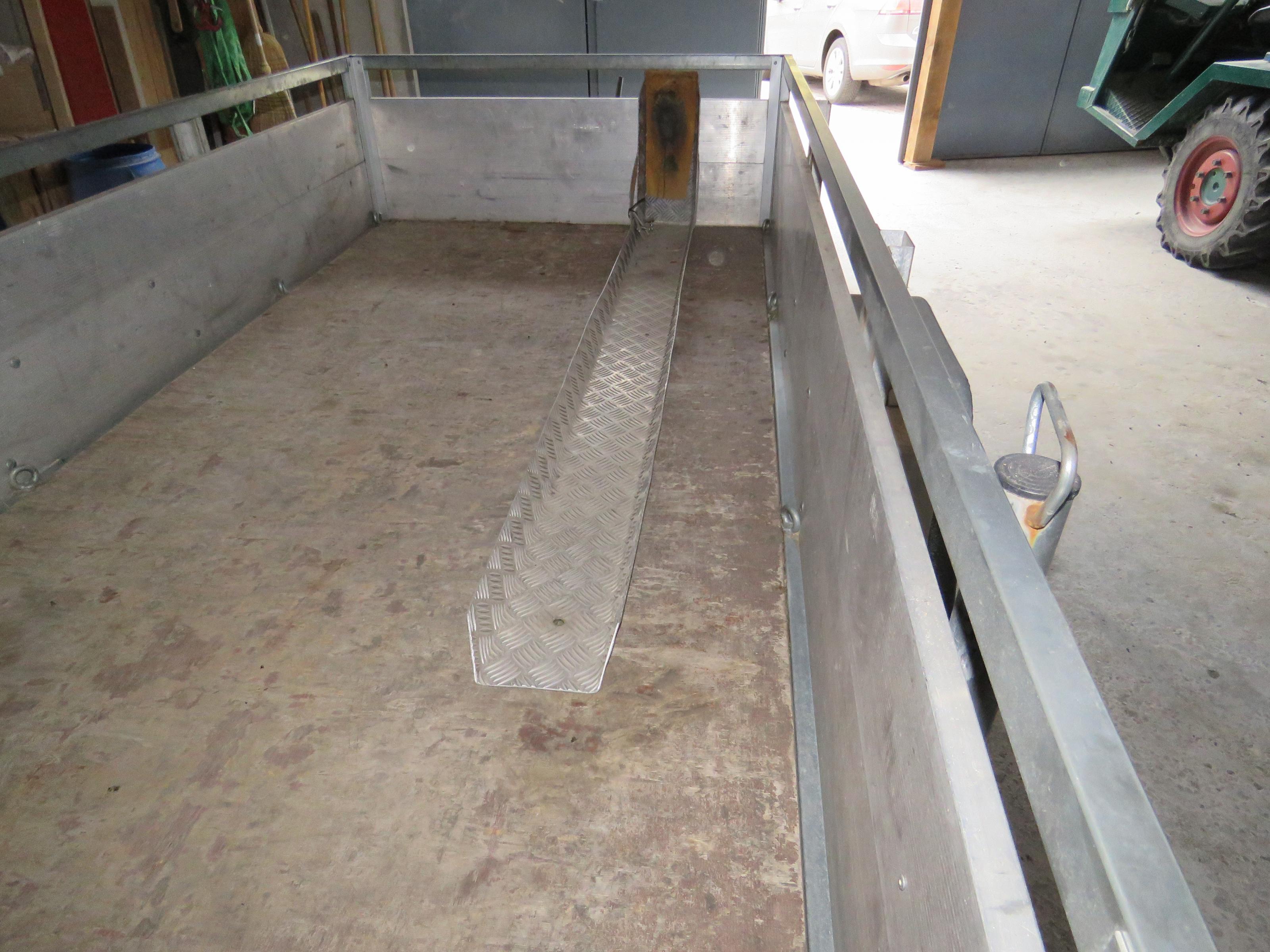

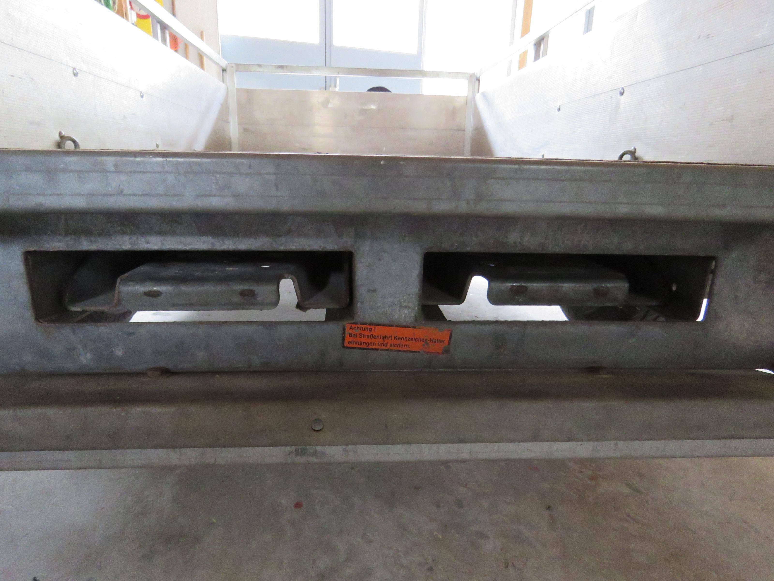

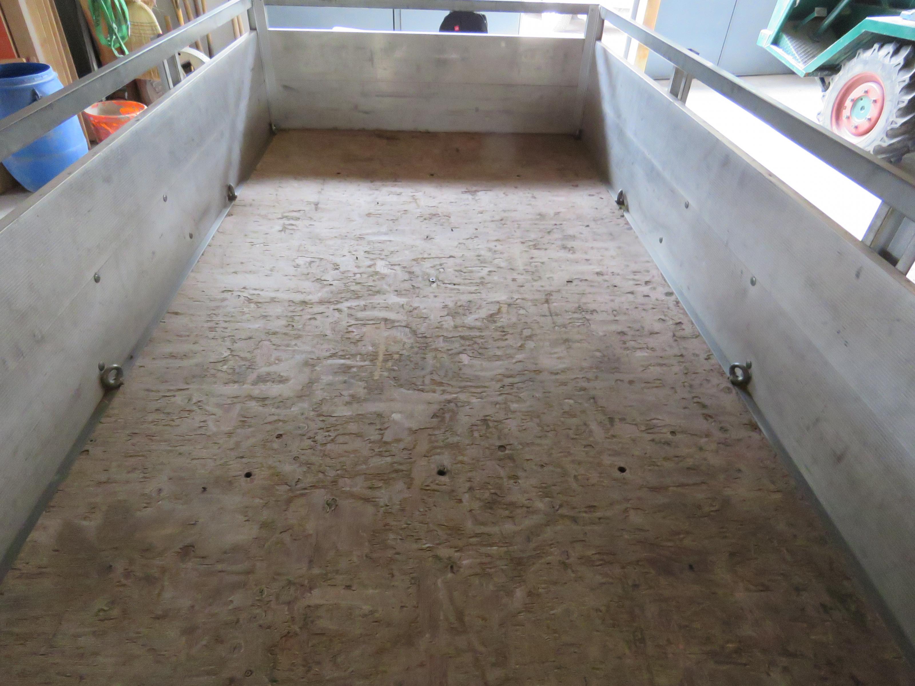

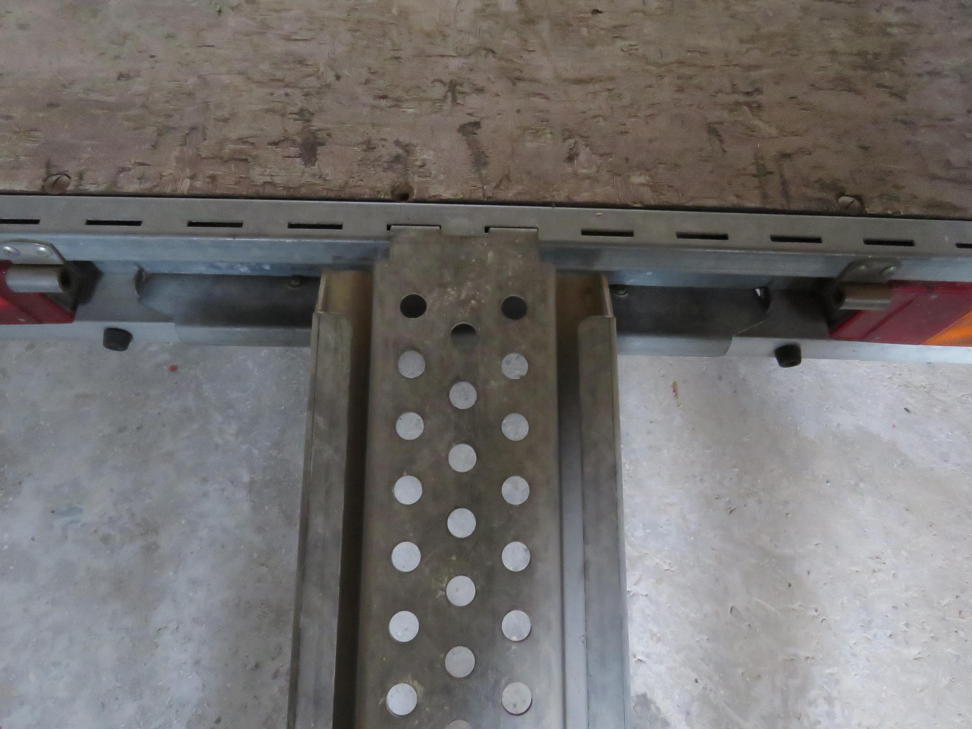

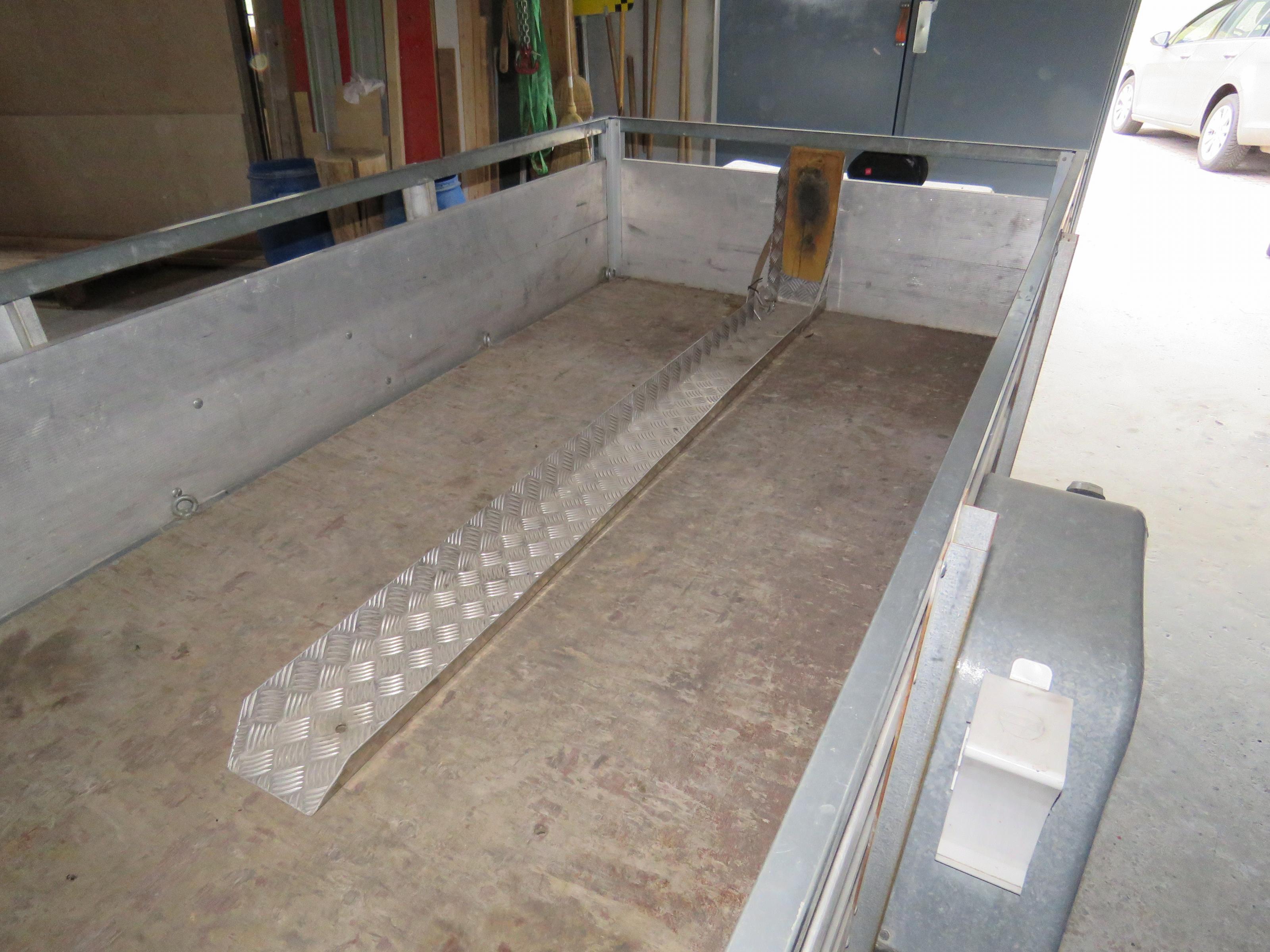

Die Rampen sind Serienmässig, mit Unterbringung unter der Ladefläche, hinten, wo das Kontrollschild befestigt ist
hat es eine Klappe, da werden die Rampen rein geschoben.
Fotos folgen :).
