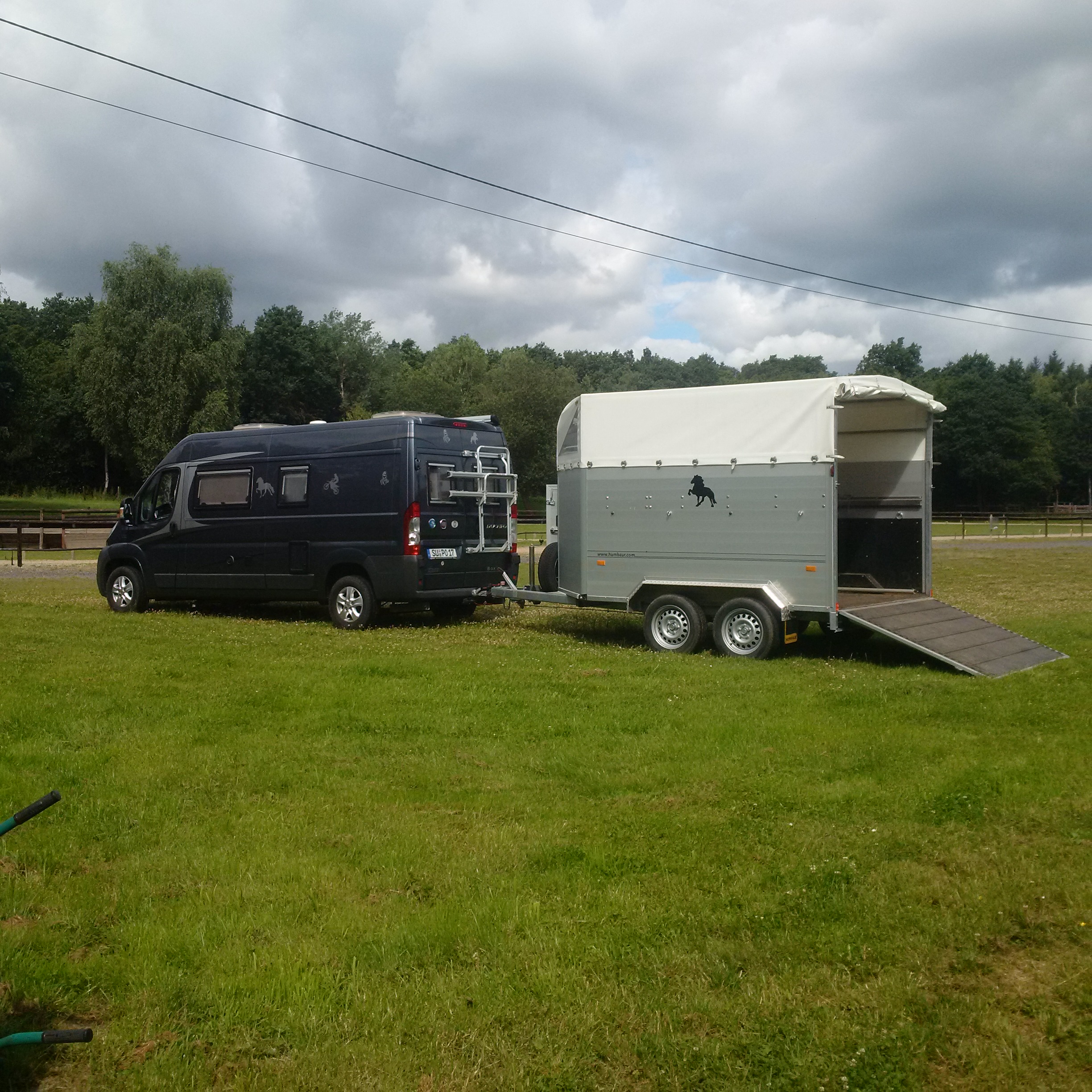

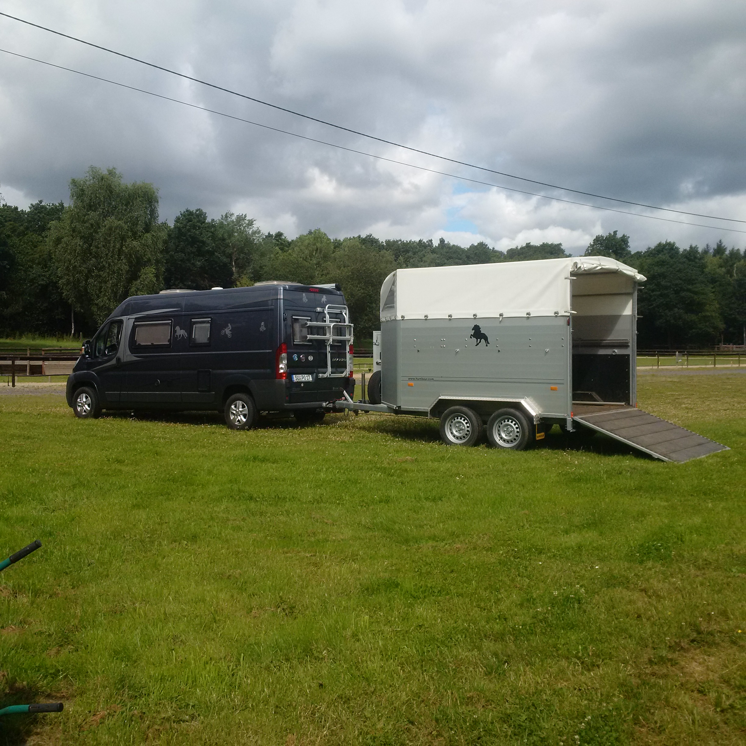

Transport im Islandpferdehänger
Ich benutze einen vorhandenen 1er Pferdeanhänger (schmal, für ein Pferd) der statt dem hohen Dachaufbau nur eine Plane (wg. Windschnittigkeit) hat. Da hat meine Q schön Platz und ist Wetter- und Blick geschützt untergebracht. Bei Bedarf könnte ich auch zwei Crossmaschinen/Hardenduros unterbringen oder auch drin pennen.
Ergänzend einmal zum Thema Pferdeanhänger:
Wir haben einen Islandpferdeanhänger für 4 Pferde, in dem die Pferde i. d. R. quer zur Fahrtrichtung transportiert werden. Die Innenbreite beträgt knapp 2,30 m.
Nun stand ich seinerzeit vor dem Problem, dass ich ja nicht gleichzeitig diesen und den Motorradtransportanhänger ziehen konnte wenn ich mit meiner Frau in Urlaub fuhr, sie das Pferd, ich aber das Moped mitnehmen wollte.
Außerdem hat der Pferdehänger einen Aluboden, den ich nicht anbohren wollte.
Lösung:
Ich habe mir im Baumarkt eine verleimte dicke Platte (22 mm ?) besorgt (wie sie häufig als Bodenplatte bei Anhängern verwendet wird). Diese habe ich - zum lediglich Einlegen in den Hänger - zurecht gesägt, so dass sie gerade noch zwischen die Innenwände passt und gleichzeitig nach hinten von den innenliegenden Aussparungen der Radkästen begrenzt wir.
An den darauf verschraubten Zurrpunkten (8) wird das Moped verspannt und durch die Trennstangen (mit Quergurten) nach oben und seitlich fixiert. - Fertig. Hat auch über mehrere hundert Kilometer gut funktioniert und sitzt bombenfest :smile:
Ich gebe zu, der Beladungs-/Abspannvorgang ist etwas aufwändig, da ich Sicherheitsfanatiker bin und in Bezug auf das mitfahrende Lebewesen Pferd kein Risiko eingehen will.

Versteh ich das richtig? Du hast, technisch gesehen, eine Platte mit darauf verspanntem Moped in den Hänger gestellt? Die Platte war nur durch Schwerkraft und seitliche Passform mit dem Hänger verbunden?
Spark
Spark
24.11.2010
4.007
in der Wetterau
R 1200 GS(LC) ADV & R 1250 RT
Bei einem Auffahrunfall würde dir dann natürlich die Mopeds samt Platte abheben und innerhalb des Hänger mit der hinteren Plattenseite noch oben hochklappen und gegen die Hängerinnenwände prallen...aber bei einem Auffahrunfall ist dann sowieso mit so einem Gespann Schicht im Schacht..
Ich würde die Platte am Boden (Querträger unter der Aluplatte verschrauben....
Ansonsten sehr pragmatische und praktische Lösung

Leider habe ich keine Bilder gemacht, Markus. Das ist mir jetzt zu aufwendig. Der Hänger steht da wo das Pferd ist und die (recht schwere) Platte steht gut verstaut und zugestellt in der Garage. Ich werde im nächsten Jahr gerne einmal Bilder nachreichen.
Nein, ich habe das etwas verkürzt dargestellt, Deine Frage ist berechtigt. Wenn es so wäre, dann wäre meiner Naivität keine Grenzen gesetzt.
Zunächst einmal ist fest zu halten, dass die Platte nicht ständig im Hänger mit fährt, sondern nur im Falle des Mopedtransportes gemeinsam mit dem Motorrad eingesetzt wird.
Die Platte ist nach vorne bergrenzt durch eine feste Wand zur "Sattelkammer", seitliche durch die Seitenwände und nach hinten durch die innenliegenden Radkästen, welche rd 20 cm hoch sind.
Das Hauptproblem besteht natürlich nun darin, zu verhindern, dass die Platte samt Motorrad nicht (im Geringsten) abhebt. Hierzu verwende ich links und rechts des Motorrades zwei der schweren, fixierbaren Eisenstangen (die halten jew. mind. eine Tonne Gewicht aus) - welche im Normalfall auf etwa 1,20 m Höhe die Pferde trennen - und verspanne zwischen diesen mehrere Spanngurte. Diese hindern das Motorrad (nebst Platte) dann, sich auch nur minimal nach oben zu bewegen.
Das mag sich immer noch abenteuerlich anhören, es sitzt aber alles wirklich bombenfest. Da habe ich schon einige Kritiker vor Ort überzeugt.
Zwischen Moped und Pferd lasse ich darüber hinaus eine Einheit Leerraum und es gibt es eine Abtrennung.
Ich hoffe, die Erklärung reicht aus, sich (zunächst) ein besseres Bild zu machen :smile:.
