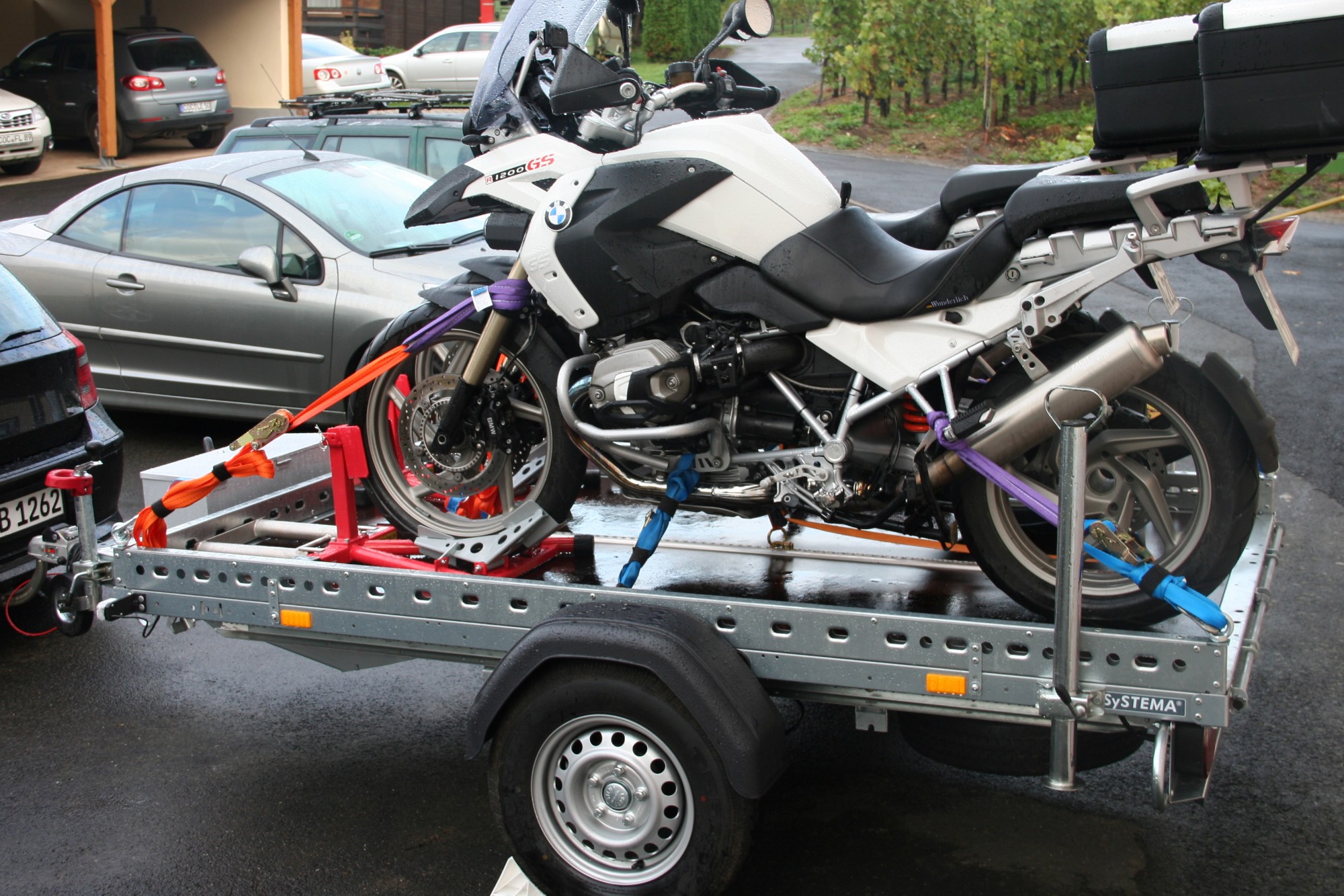

Ich habe mit diesem Anhänger schon jahrelange gute Erfahrungen.

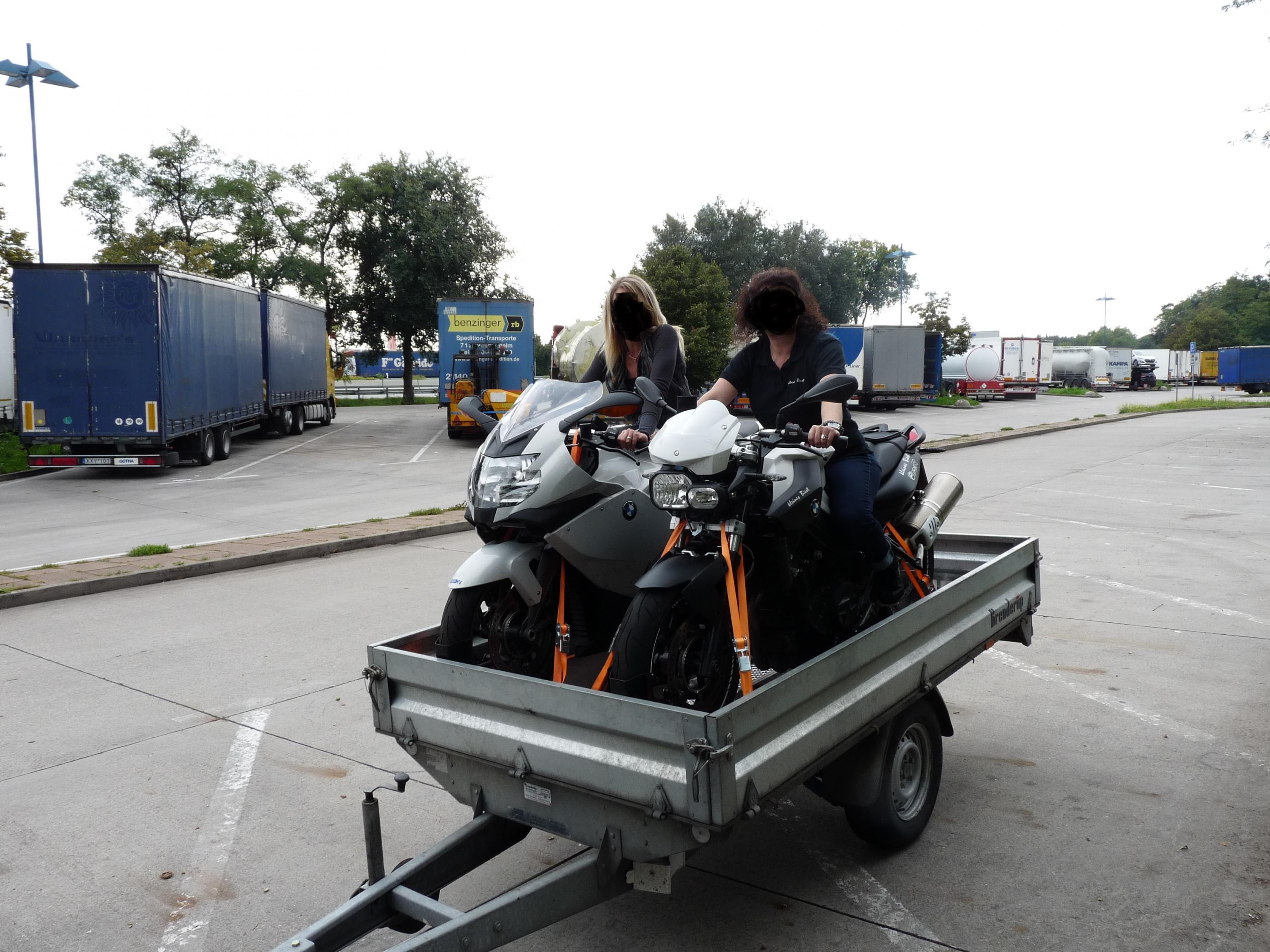

bisher hatte ich mit meinem hochlader von humbaur keine probleme.
liegt mit seinen flachen 13zöllern bis 130/140km/h satt auf der straße, wobei ich normalerweise nur gut 110 fahre (100er zulassung).
zugegebenermaßen hatte ich aber noch keine ernste situation zu meistern (ausser vollbremsung).
trotzdem hätte die achse mMn etwas mehr spurweite haben dürfen ...
als reinen moppedanhänger würde ich eher einen tieflader wählen (leichter zu befahren, kippsicherer), aber da der anhänger vorrangig rund ums haus/pferdestall benötigt wird, war es mir wichtiger von allen seiten gut be- und entladen zu können. zudem habe ich eine schmale gartenzufahrt, wo ich mit einem tieflader bei gleicher ladefläche nicht durch komme.

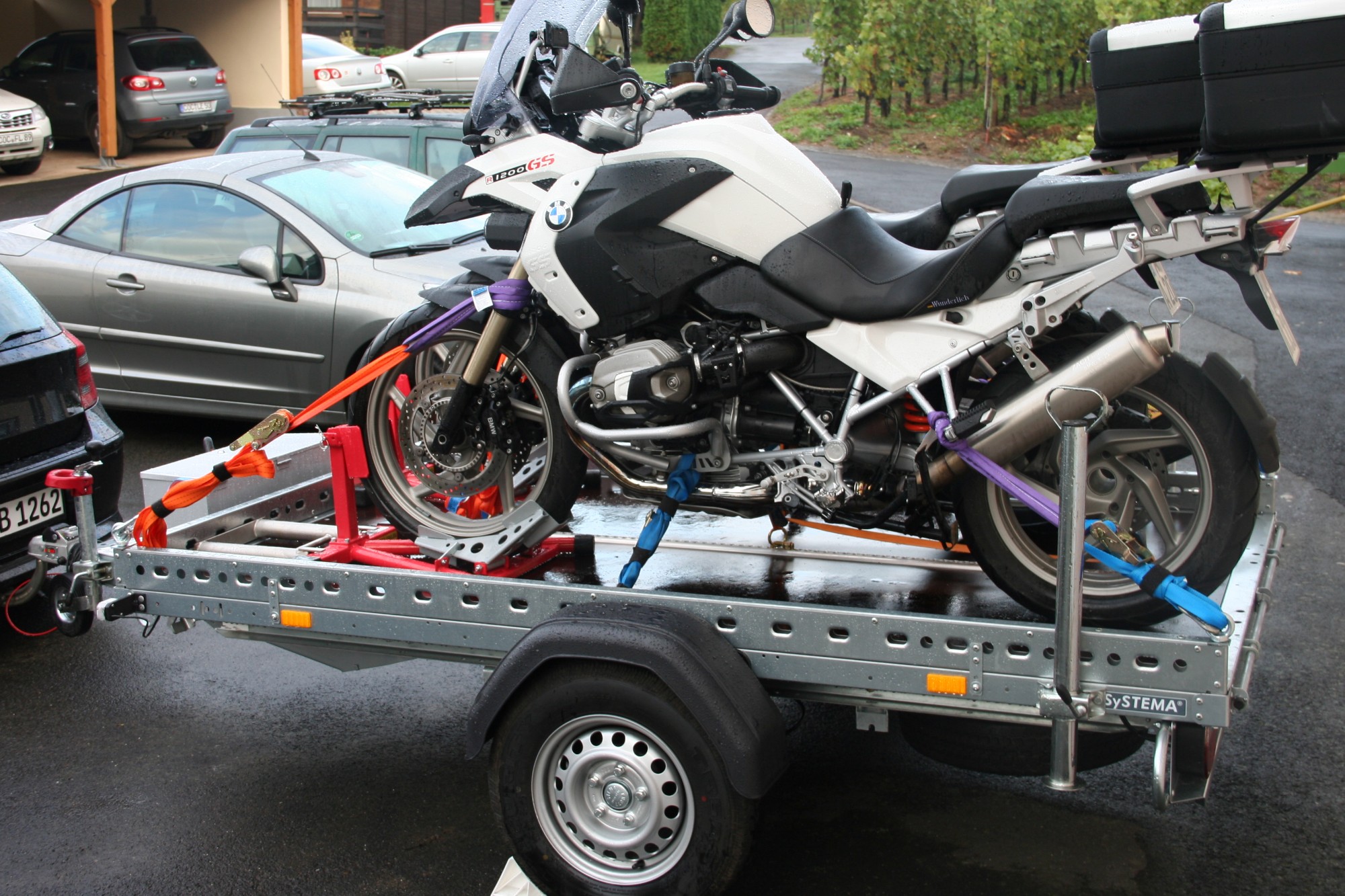

Gast39385
"unsere" eierlegende Wollmilchsau haben wir 2012 im SySTEMA vom Hersteller Stema gefunden. Brauchen den Anhänger überwiegend für Haus und Hof und nur gelegentlich zum Motorradtransport. Daher ideal für unsere Bedürfnisse.
Tieflader, Ladefläche 2,51 x 1,53 Meter. 1.300 kg gebremst, 100er Zulassung. Die Auffahrrampe ist unter der Ladefläche untergebracht, zugänglich über eine Klappe am Kennzeichen.
Gruss
Klaus

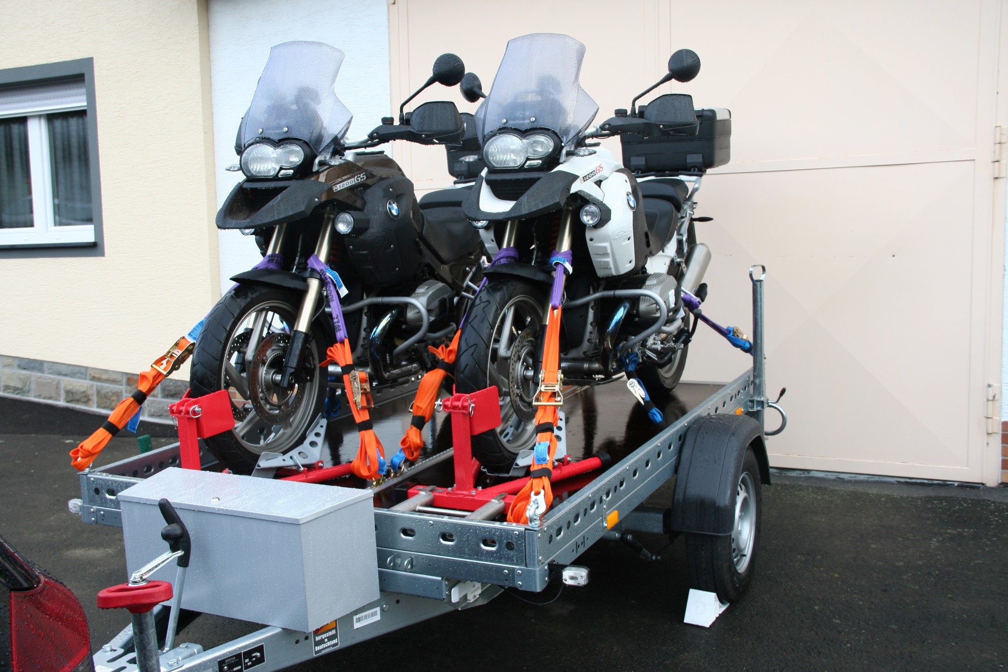

Obiwan
Obiwan
23.12.2009
749
Niederbayern
R1250GS HP R1200GS 17"

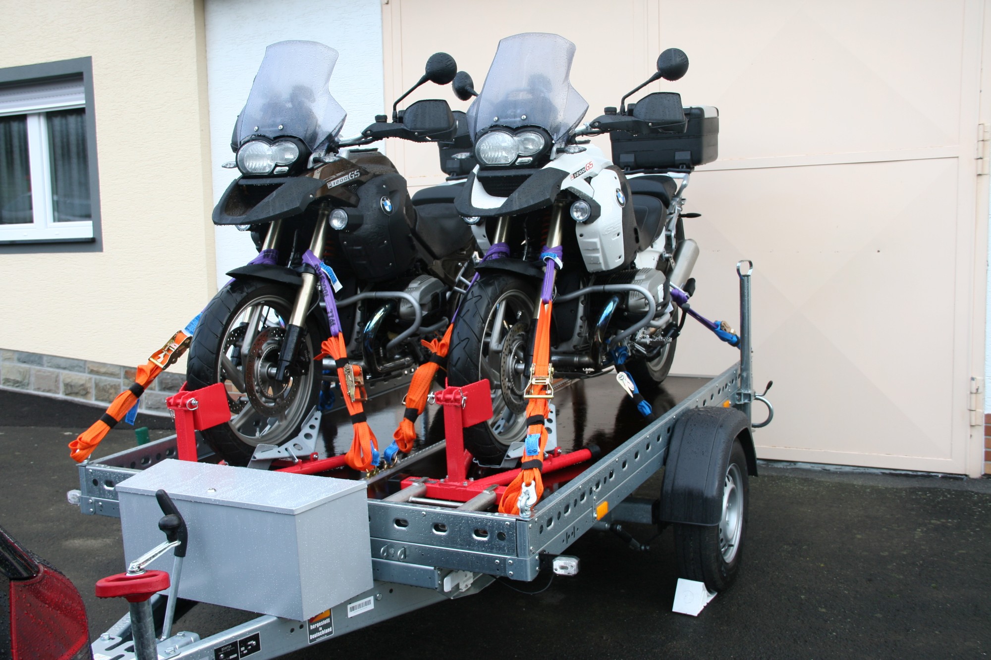

Servus,
ich habe den gleichen Anhänger wie Boogieman nur mit 1500kg Gesamtgewicht und abnehmbaren Alubordwänden. Nach langem Suchen habe ich für mich den idealen "Universalanhänger" gefunden. Zuerst liebäugelte ich auch mit dem Hochlader-Alutrailer, der hohe Schwerpunkt und die kleinen Reifen ließen mich aber zweifeln. Im Grenzbereich ist der Tieflader halt doch physikalisch im Vorteil, die geringere Ladehöhe ist ebenfalls vorteilhaft. Die Größe des Systema mit 250x150 cm passt genau für meine 1200er Adventure und die F800 meiner Frau. Mit den aufgesetzten Bordwänden transportiert er alles was am Haus und Garten anfällt.
Beste Grüße
