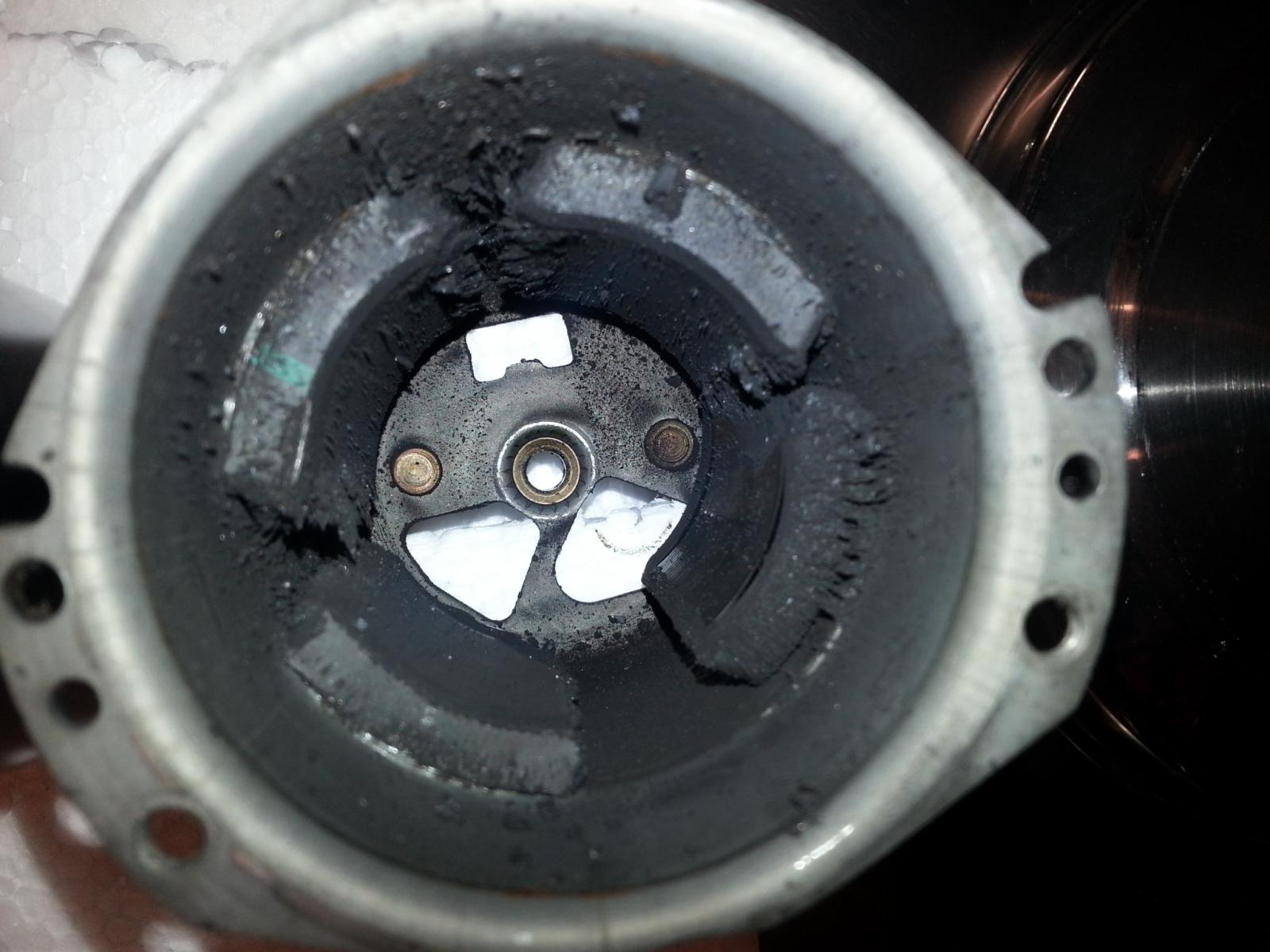

ein Planetengetriebe haben alle für 1100 u. 1150 4V passende Anlasser. Das Problem der sich lösenden Magneten besteht immer noch und auch unabhängig vom Anlasserhersteller. Generell gibt es nur Valeo oder Nachbauten aus " wer weiß was für welchen Quellen". Bei den 2 Ventiler war Bosch ja auch noch eine Möglichkeit, bei den 4 Ventilern nicht mehr.
Abhängig vom Defekt an den Anlassern kann man sie unter Umständen auch preiswert reparieren. Ich habe meinen Anlasser auch überholt und zumdem aus einem defekten Anlasser einen Reserveanlasser gemacht.

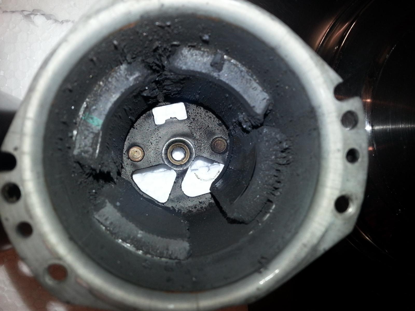

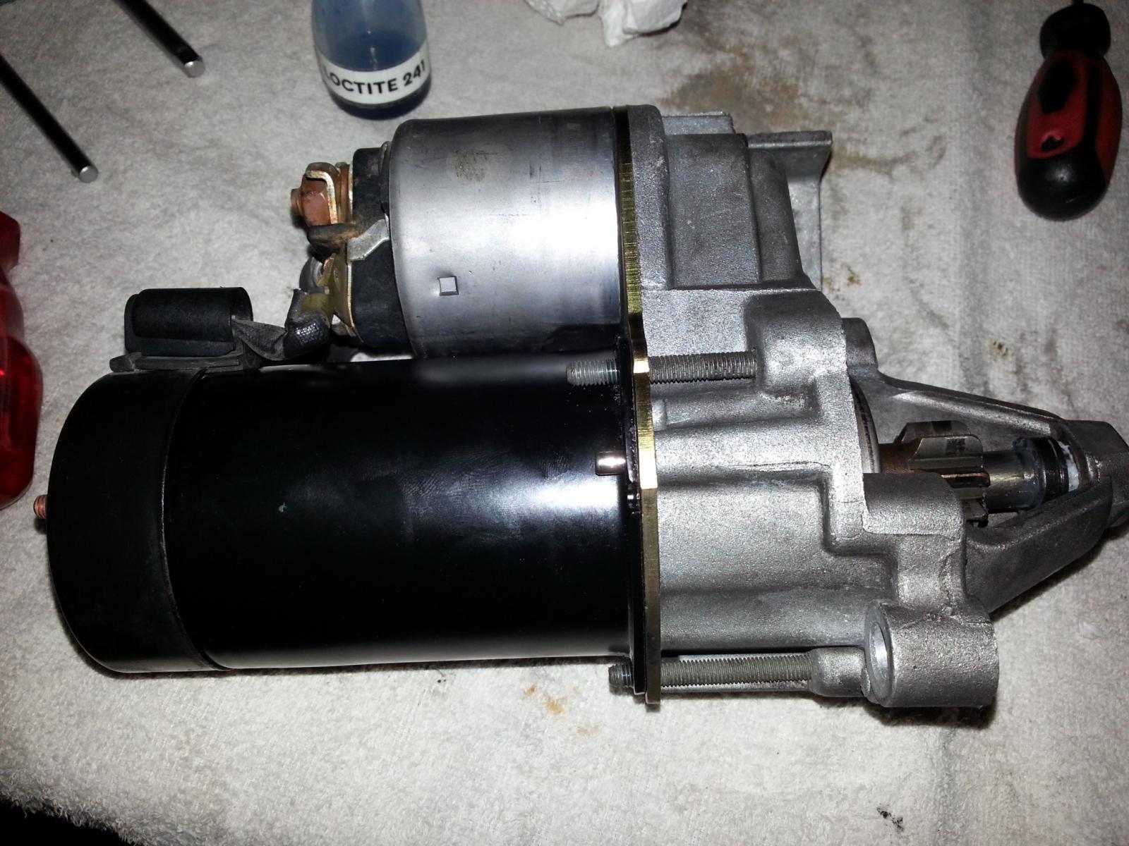

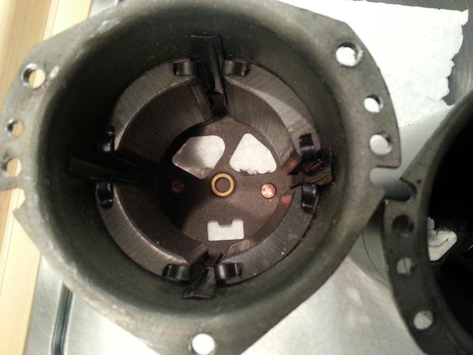

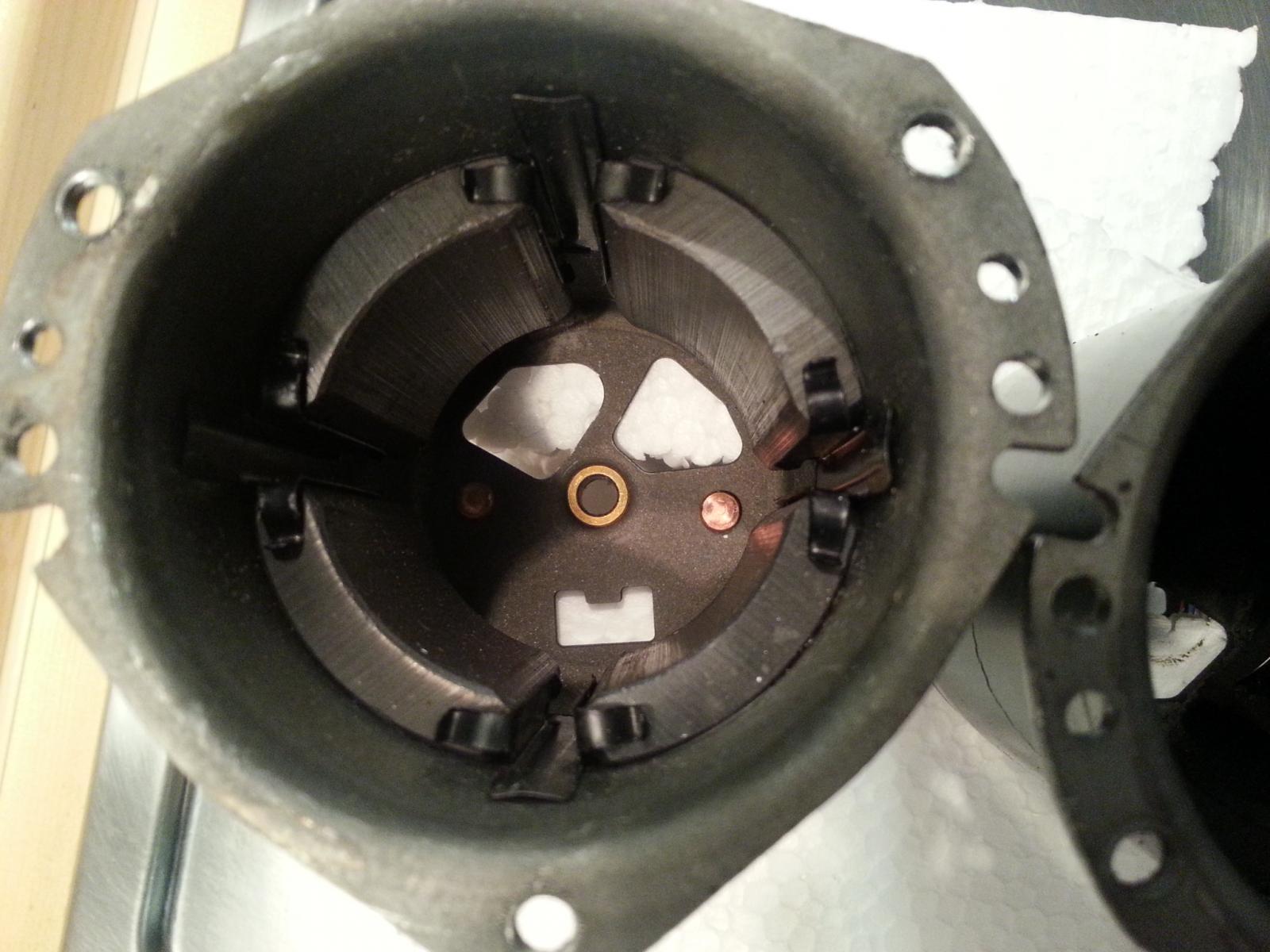

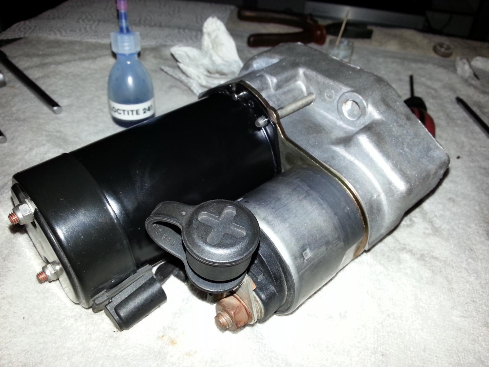

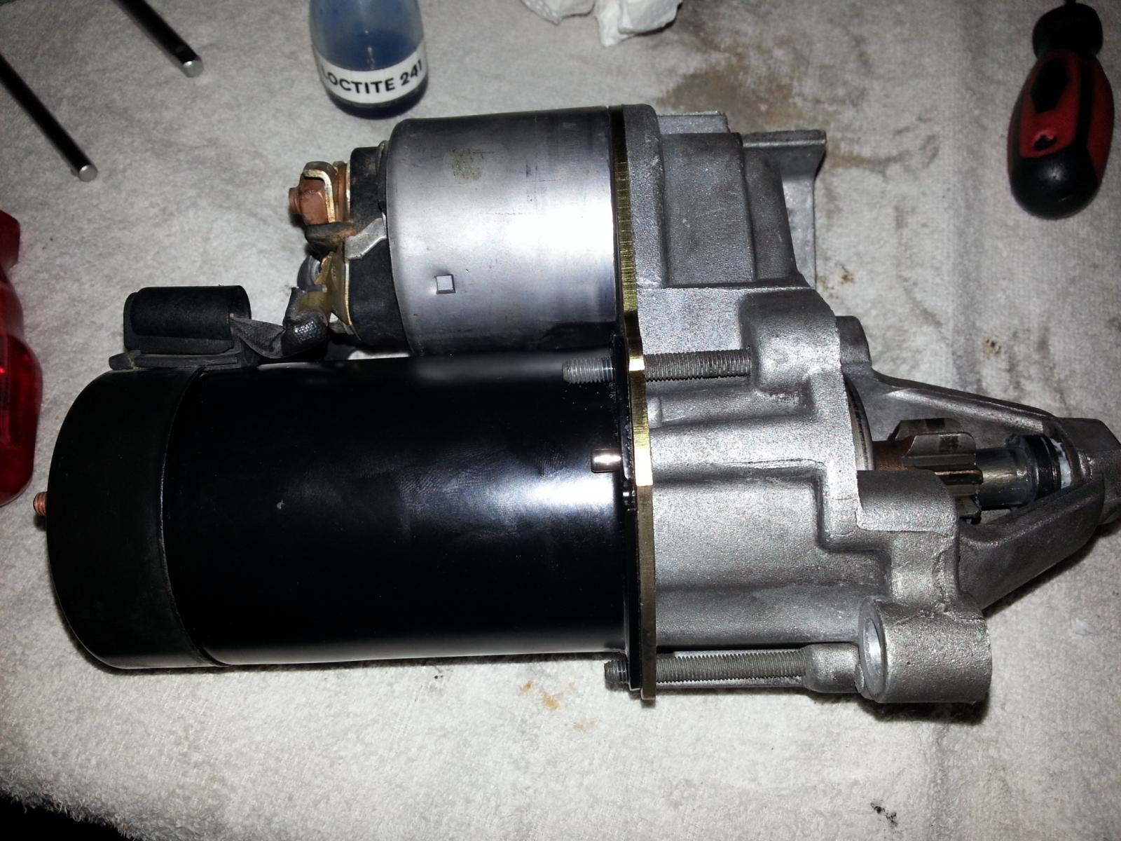

Ich habe diesen Winter meinen Anlasser überholt, da auch zwei der 4 Magnete im Übergang zu Ferritpulver waren...
Habe dieses Gehäuse (Anzeige) verwendet und es funktioniert hervorragend. Da sind die Magnete auch geklebt und geklammert.
Dann hat man die ansonsten solide Technik von Valeo und die einzige Schwachstelle ausgemerzt.
(bei der Gelegenheit gleich noch den Rotor abgedreht und alles neu gefettet)

Ich dachte dieses Gehäuse passt nicht für die 4 ventiler Anlasser, oder gibt es da
verschiedene?..:confused:
thomas---d
thomas---d
30.06.2013
75
bei Rosenheim
R 1150 GS
Soweit ich weiß muss man nur beachten, ob er links- oder rechtsdrehend ist.
Bei mir hat´s aber prima gepasst :)
thomas---d
thomas---d
30.06.2013
75
bei Rosenheim
R 1150 GS
Also ich muss korrigieren, habe heute noch so ein Gehäuse für einen Bekannten bekommen und verbaut;
siehe da, der Anlasser dreht falsch (rechts statt links!)
Entweder hatte ich Glück oder er Pech - Bezeichnung auf dem Gehäuse ist leider keine drauf...?
GS11
GS11
14.04.2012
773
Weyhe
R1150GS
dann hast Du eins für den 2V Anlasser erwischt. Dort ist die Drehrichtung anders.
