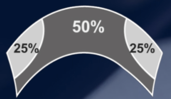

Bei den Zweikomponenten-Tourensportlern Angel GT und Road 5 hab ich doch kürzlich erst eine "Entdeckung" gemacht, die mich allen Vielkurvenfahrern von solchen Reifen dringend abraten lässt:
In der Werbung machen sie Reklame dafür, dass die weiche, haftfähige Gummimischung auf den Schultern nur dünn über dem relativ harten mittleren Streifen aufvulkanisiert ist, um dem Motorrad in Kurven die nötige Stabilität zu verleihen:
Michelin
Pirelli
Das hat nun aber zur Folge, dass die weiche Schicht fürs exzessive Kurvenfahren nicht dick genug ist, sondern im Übergangsbereich (bei mir nach gut 2000 km) ihre Hafteigenschaften bereits verliert, obwohl eigentlich noch genügend Profil vorhanden ist. Mit der Folge, dass der Reifen bei mittleren Schräglagen wegschmiert, wenn man in Kurven das Gas aufzieht - brandgefährlich! Ich spreche dabei nicht von extremen Fahrmanövern, sondern von ganz normalem, etwas beherzterem Pässefahren.

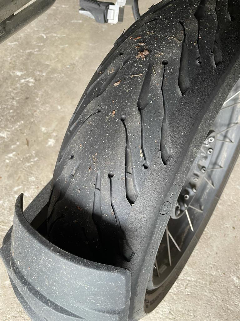

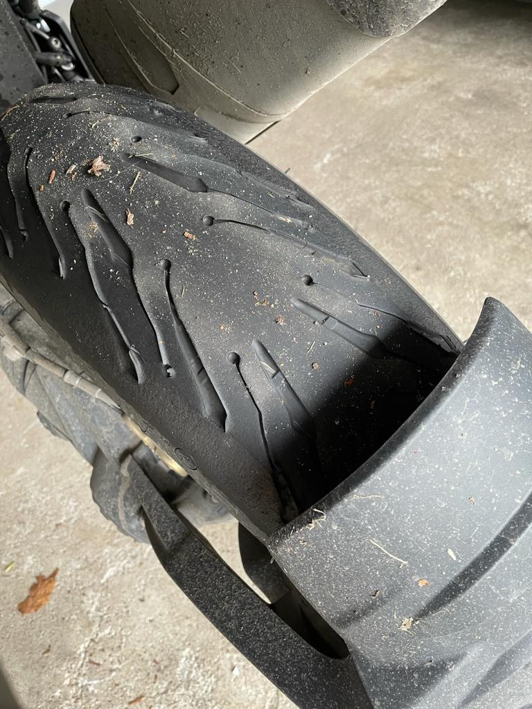

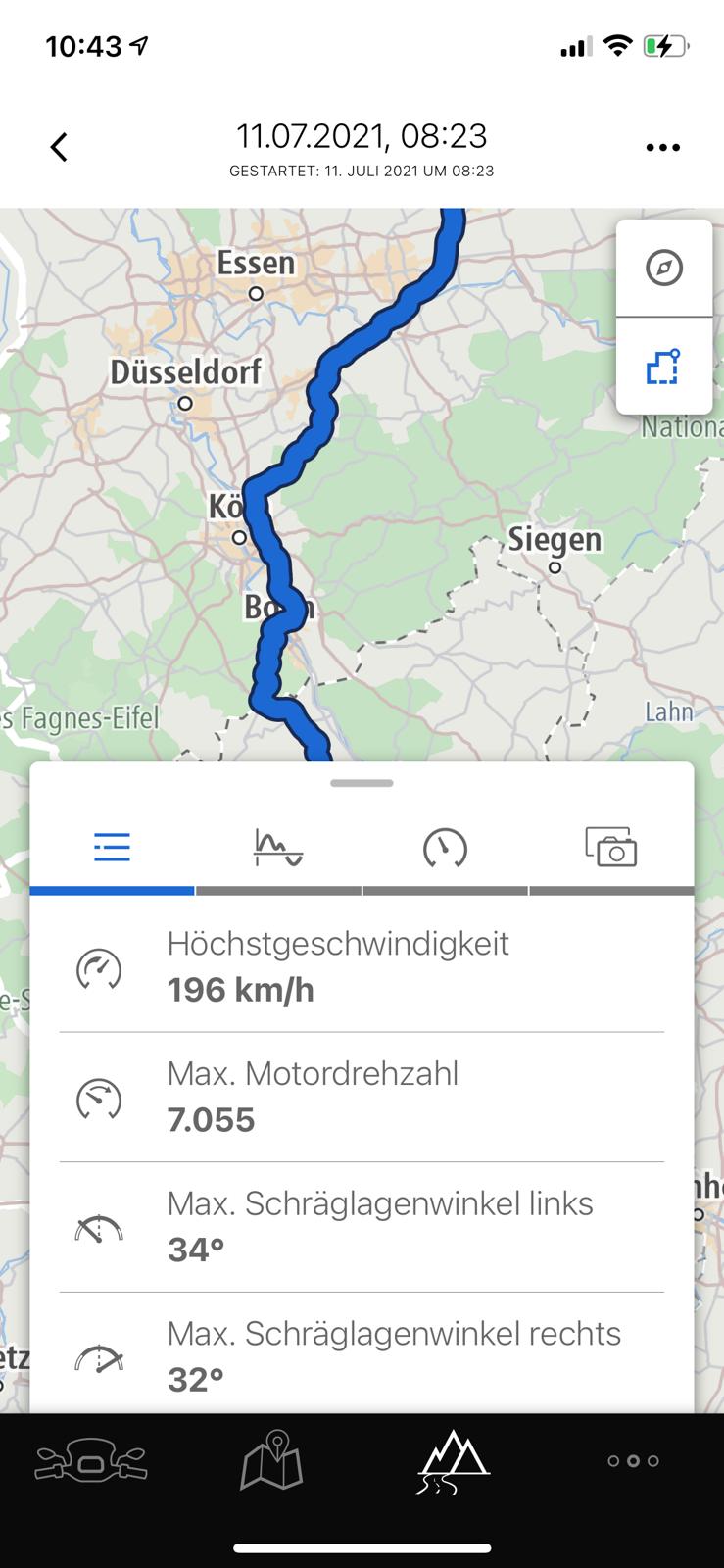

Weiss gar nicht was du erwartest. Ich bin jetzt mit dem Reifen 6.00km gefahren (davon ca. 4000km im Urlaub von Wallenhorst in die Provence und zurück). Da war alles dabei, vor allem aber KURVEN. Immer voll beladen im Soziusbetrieb. Keine Rutsche, keine Wackler, nicht im Trockenen, nicht im Nassen. Ich denke, 1500km schafft er noch. Das wäre für mich in Ordnung. Für mich ist das aktuell der beste Reifen. Auf der Autobahn wird der Reifen auch nicht geschont ....

Normales Ablaufbild. :victory:. (Wenn auch noch mit viel Reserve)...well done...:wink:

Jop. Das was mich am Michelin immer wieder erstaunt ist die harte Lauffläche in der Mitte. Den Kantig zu fahren ist echt schwer.
Leider hält der Vorderreifen nicht die Performance des Hinterreifens. Daher auch die geringere Lebensdauer zum z.B. CTA3.... 🤷‍♂️
Wenn ich jetzt etwas provokant formulieren würde, würde ich sagen, der Road5 Trail macht gemäss diesem Reifenbild nicht wirklich Sinn. Die fährst nicht sehr schräg und der Reifen hat vor allem "geradeaus" richtig Stoff bekommen. Die Tatsache, dass bei Dir der vordere Reifen nach dieser Laufleistung noch gut ist, unterstreicht das noch. Eigentlich macht der vordere mal gerade 4000 - 4500 km, dann ist er an den Flanken fertig. Zudem du noch oft zu zweit fährst. Das Thema "Grip" kannst Du getrost vernachlässigen
Ich würde Dir einen anderen Reifen gemäß diesem Reifenbild empfehlen. Z.Bsp den Conti CTA3 oder den PST2
Aber wenn dir der Road 5 Spaß macht.. nur zu, das ist der wichtigste Aspekt

Was ich erwarte? Hab das Problem doch sehr genau beschrieben. Dass es bei dir nicht auftritt, liegt an deiner touristischen Fahrweise (wie auch Maxell feststellt). Dafür sind die Reifen gemacht, nicht für den sportlichen Ritt auf der Hausstrecke. Dafür reicht die weiche Gummiauflage auf den Schultern.

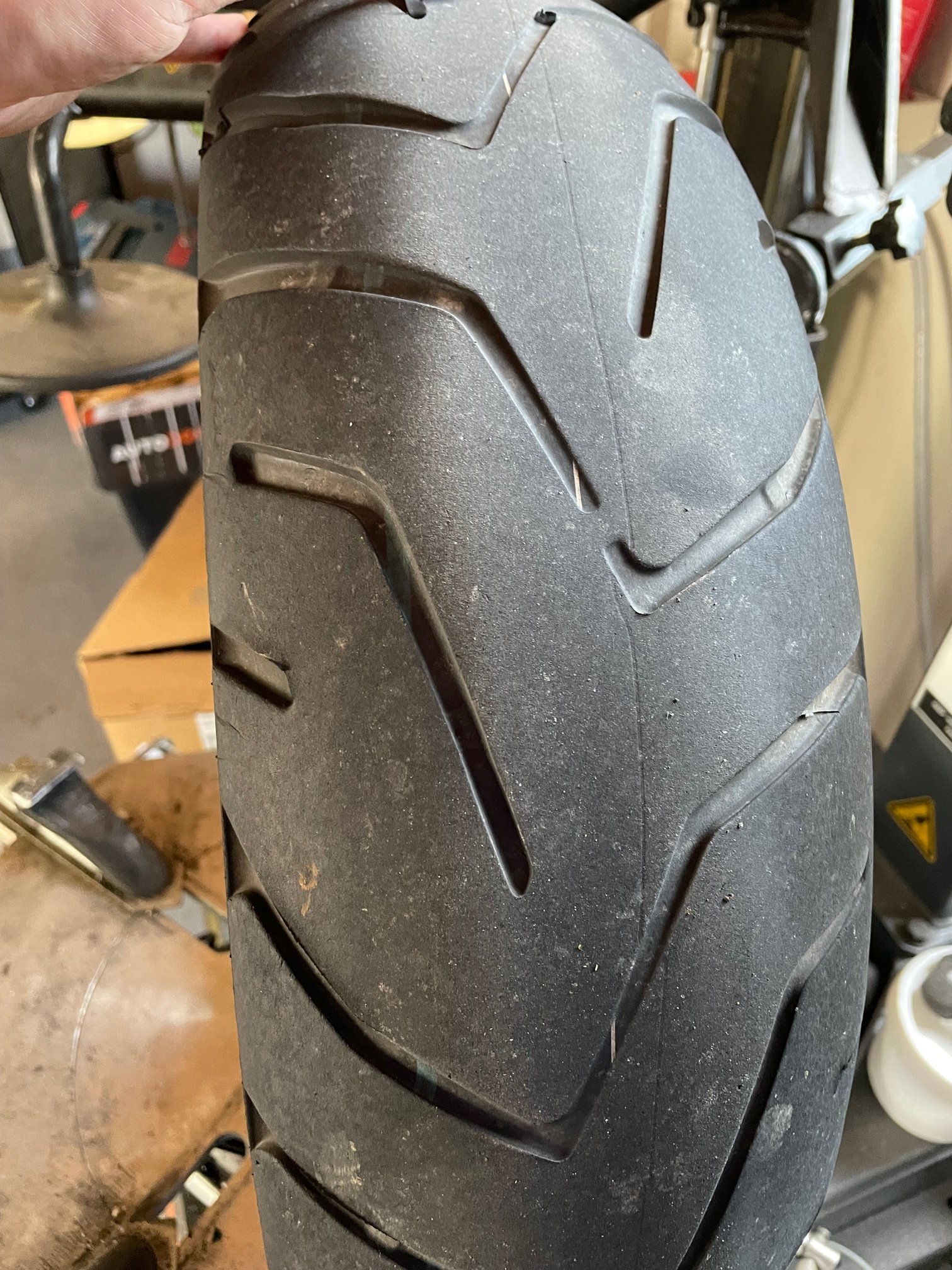

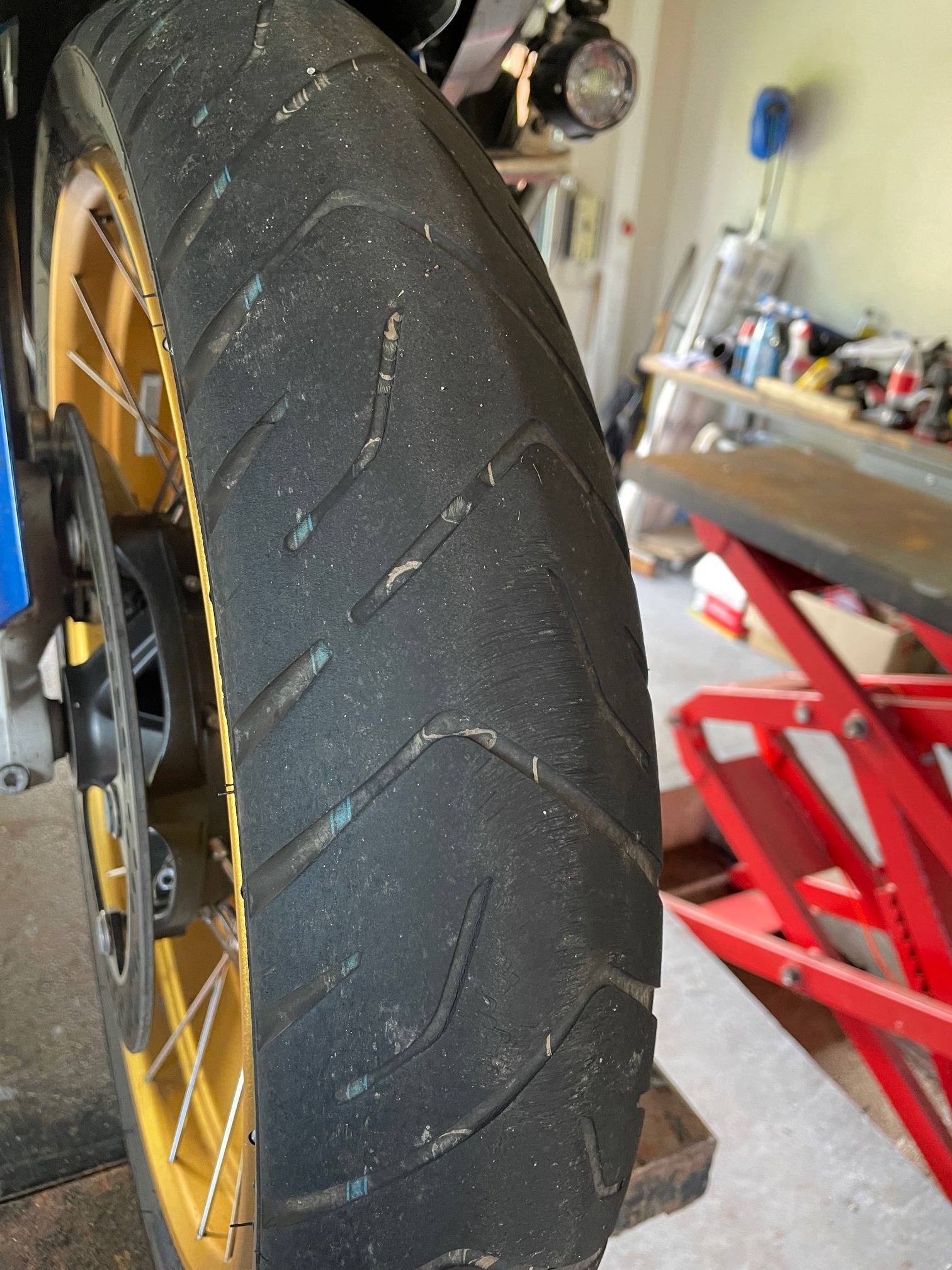

Hatte ab Werk den Bridgestone A41 drauf und war auch nicht unzufrieden, aber ab der hälfte der Laufleistung war er doch recht kantig. Hatte aber nie ein Problem mit Grip auch bei bis zu 44Grad Schräglage oder bei Nässe. Vorne war er dann doch fertig nach 6700km aussen, hinten recht kantig und aussen noch viel Profil. Laufleistung für mich i.O.
Habe nun beide ersetzt und bin auf CTA3 umgestiegen zum Probieren, bis jetzt (500km) recht gut zu fahren. Werde wahrscheinlich mich mal durch die ganze Palette testen.
