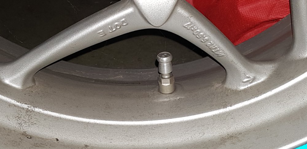

ich wollte einen kleinen Gutschein einlösen und hatte vor diese Ventilkappen zu kaufen.
https://www.wunderlich.de/shop/de/ventilkappen-set-standard-aluminium-23180-003-1.html
Der Hinweis " Nicht für Fahrzeuge mit Reifendruck-Kontrollsystem geeignet" " hat mich dann stutzig gemacht und auf
Anfrage erhielt ich dann auch die Antwort, dass ich diese bei meiner LC nicht nehmen kann.
Was ist denn an diesen Ventilkappen falsch ? Woher weiß man welche man kaufen kann und welche nicht ?
Gibt es Hersteller von Ventilkappen die für RDC Reifen geeignet sind ?

reifen druck wird doch innen im sensor gemessen und nicht aussen ? evtl bezieht sich die warnung auf systeme, wie tire moni (die aussen aufgeschraubt werden)
ich habe auch metall kappen drauf - an den guss felgen ..

Das hat Wunderlich mir vor 3 Jahren geantwortet:
das Ventilegewinde ist bei Reifendrucküberwachung etwas kürzer. Hier würde
die Alu-Ventilkappe zum einen nicht richtig abdichten und zum anderen
würde der Gummifuß am Ventil beschädigt.

Nö, da kommt nichts rein. Idealerweise haben solche Ventilkappen oben einen O-Ring als Dichtung, ob der allerdings notwendig ist....zumindest hilft er, dass sich die Kappe nicht löst (durch die wechselnden Fliehkräfte), denn die Kappe bleibt so immer unter Spannung.
Wenn die Kappe am Ventilschaft aufliegt, so macht das ja auch nichts (also das Gewinde länger ist), Hauptsache man kann die Kappe festziehen.

Der O-Ring ist eben wegen Schmutz und so.
Wenn der nicht abdichtet kommt da zum einen Wasser rein und zum anderen Luft raus (Wenn das Ventil ab und an ein wenig aufmacht)
Ein Gewinde ist ohne Hilfsmittel nie Dicht!

Könnte es nicht auch sein, dass das Aluminium der Kappe in irgend einer Form die Funkübertragung stört bzw. abschirmt?

...und benutzt vielleicht das Ventil als Antenne?
In der Felge sind möglicherweise nur der Drucksensor und die Batterie.
Würde der Sensor innerhalb des Reifens senden, wäre er durch Felge und Stahlgürtel des Reifens doch ziemlich abgeschirmt.

Also die Ventildeckel an meiner RT sind aus Alu und harmonieren perfekt mit der RDS meiner RT.
