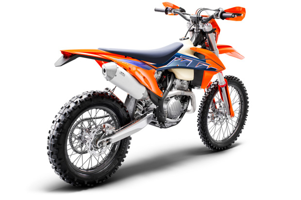

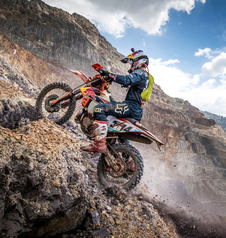

Das ist eine Enduro.
Das ist für mich eine Cross Maschine (und auch noch ohne Straßen Zulassung).
Das die GS(A) zu schwer für Gelände ist, ist klar. Wobei ich persönlich auch dort nicht die Zielgruppe sehe (Auch wenn es jetzt OT wird)
